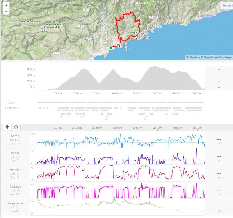

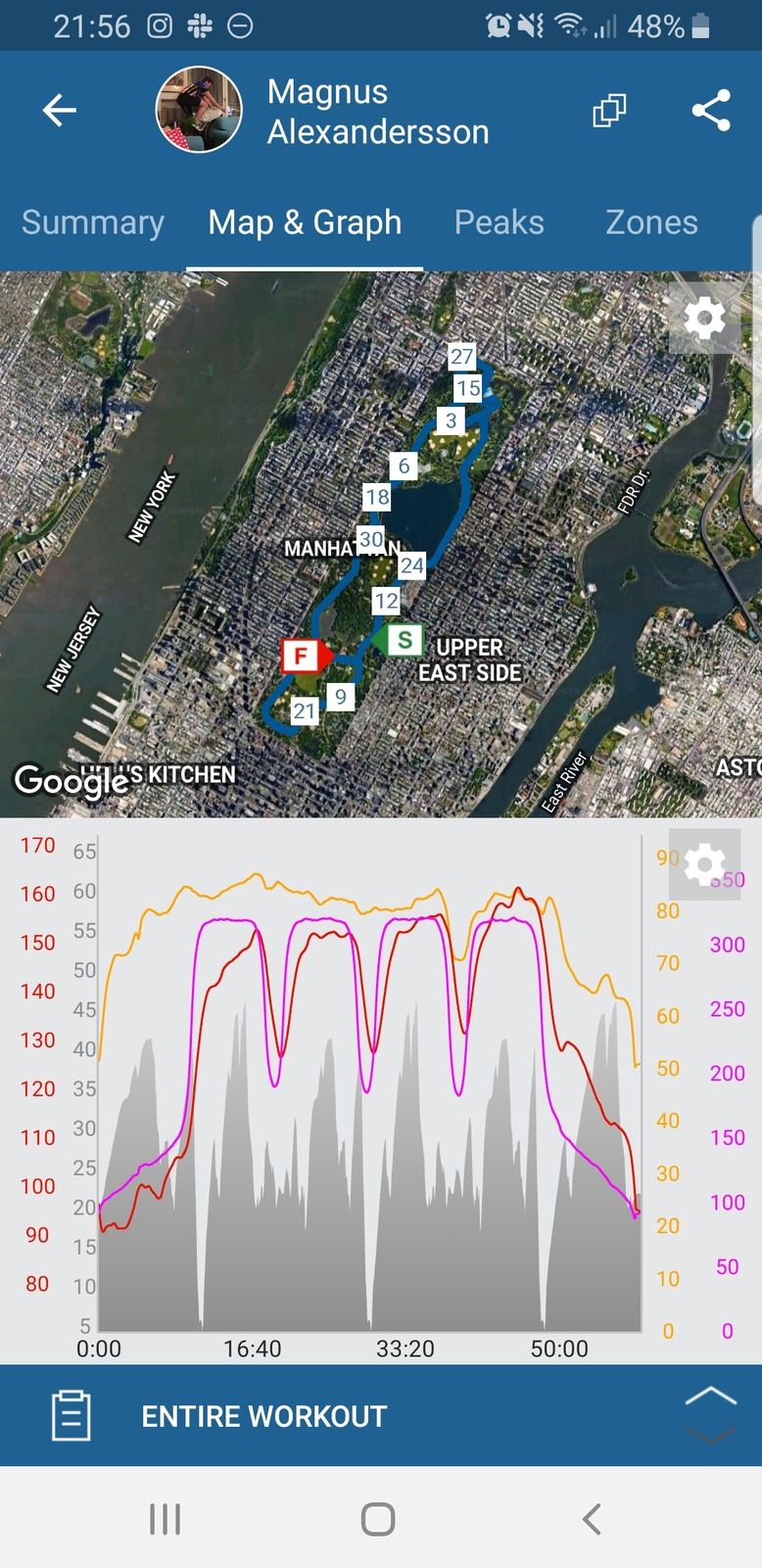

Magisk runda norr om Nice. Snittwatt på 174 och NP på 254 under knappt fyra timmars cykling. Bästa 20 min 319 W. Vikt runt 79 kg (men svettades nog bort några av dem längs vägen). Fjärde dagen på raken med ganska mycket berg, så det brände skönt i benen...

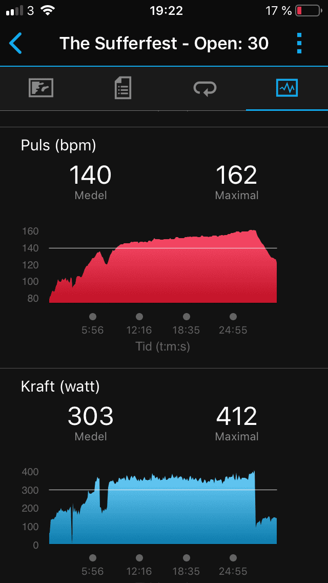

Skiftade tillbaka till crossen i trainern (trotjänaren P2M-Classic) och stressade fram en tjuga på lunchrasten. Hade inte tid med uppvärmningen så sista halvan blev mkt starkare (420W). Ångrar att jag inte gnetade på en minut till för att dra upp 20min snittet. Nytt PR inomhus iaf - behållningen var dock känslan.

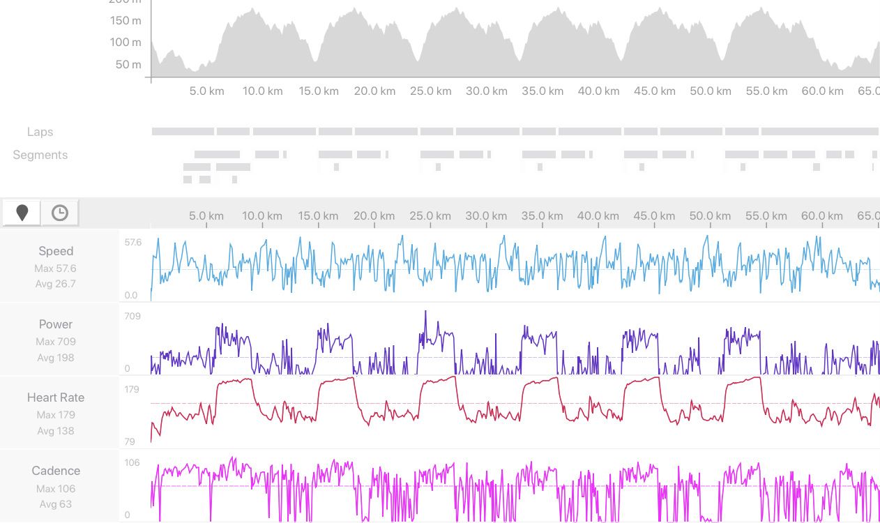

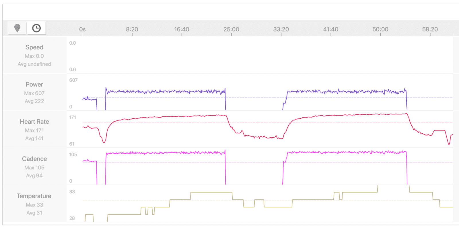

Själv fjantar jag vidare på låga tröskelwatt. 2x20 på 100% FTP (330W) på helgens enda barnfria timme, så det var ju egentligen mer vila än arbete.

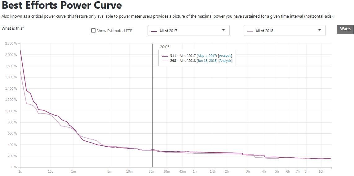

Skämmer ut mig med en powercurve över senaste två åren för att ge mig själv en anledning att göra 2019 till ett bättre år.
Ett första delmål får vara att knäcka en ny maxtjuga markant över siffrorna från 2017...

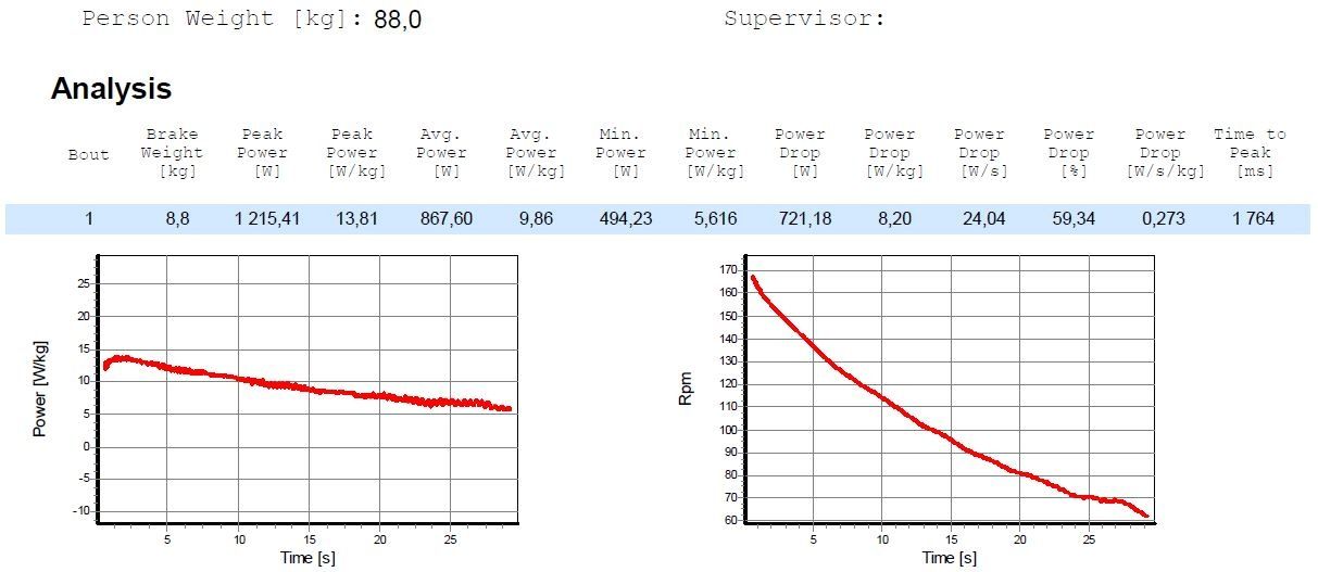

Slänger in några siffror från vinterns Wingate också.

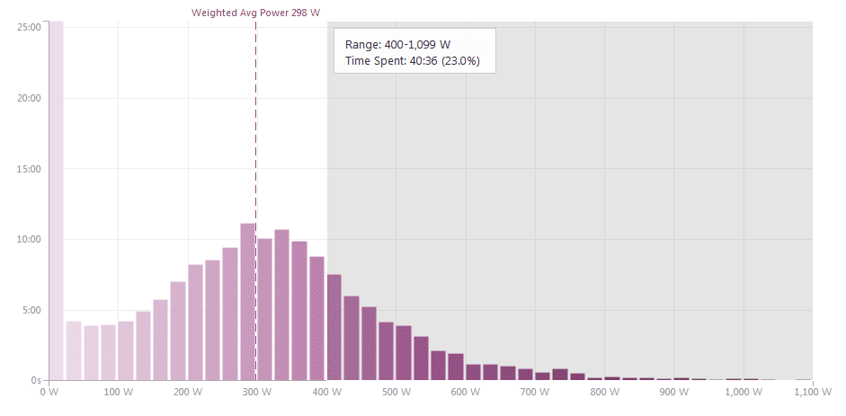

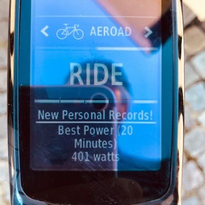

Här är lite siffror från helgens tävlingspremiär. 40 min över 400, 298 W NP i 3 h. Totalt 33 minuter i z6 och z7:

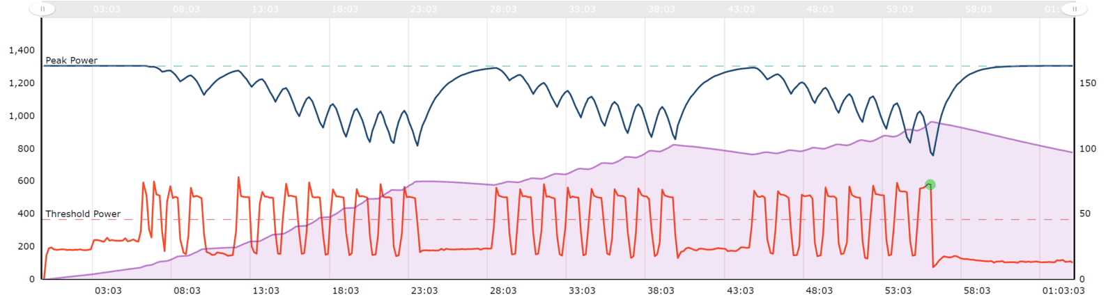

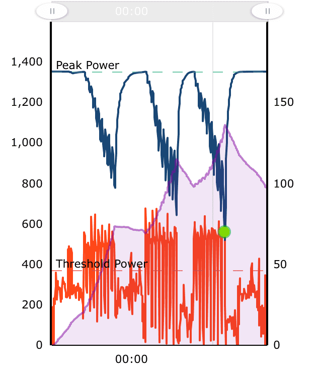

Inget pass, men väl lite statistik från Xert. Börjar arta sig.
Vikten har gått ner från 74 till 72 sen i julas också, utan att skära ner på maten och godiset.

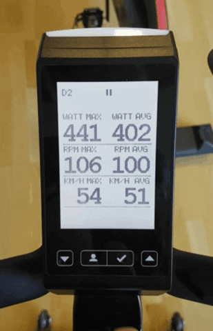

Då var det dags för mig att äntligen nå drömgränsen senaste inomhussäsongerna. Lyxproblemet nu blir ju hur man ska kunna hålla motivationen uppe på trainerpassen.
75,5 kg
Tomahawk IC7 @ IKSU
