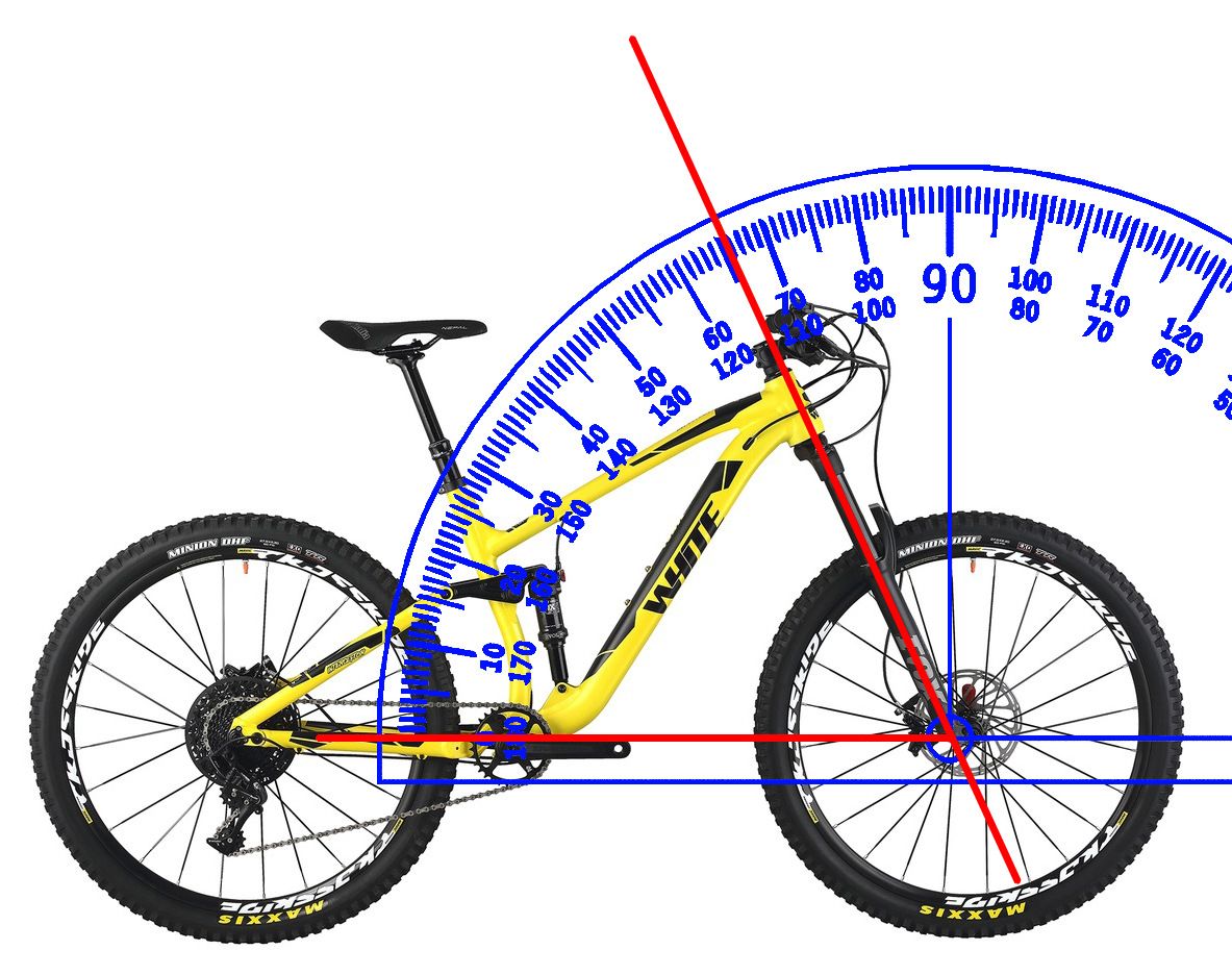

De må kalla det för en AM cykel, men geometritabellen berättar en helt annan historia. Kort, hög och brant. Raka motsatsen till vad man vill ha

Helt klart, men kikar på man bilden så ser den betydligt längre ut än vad måtten visar, ser inte så brant ut heller. Men tabellen stämmer säkert. Då är de en otrevlig hoj i längden.

Om man läser så står det 516 mm fork length, vilket talar för att geometrin är med korrekt sag på en 140 mm gaffel, så de har nog rätt i specen.
Skulle hellre sett att den var 67 grader men men

Tittar man på bilden så ser det ut som en flack gaffelvinkel och ett kort styrrör. Normalt BB-drop och normalt överrör.
Möjligtvis ser kedjestagen lite långa ut mot tabellens 535 mm?
Jag tror att tabellen är lika fel som vanligt på XXL.

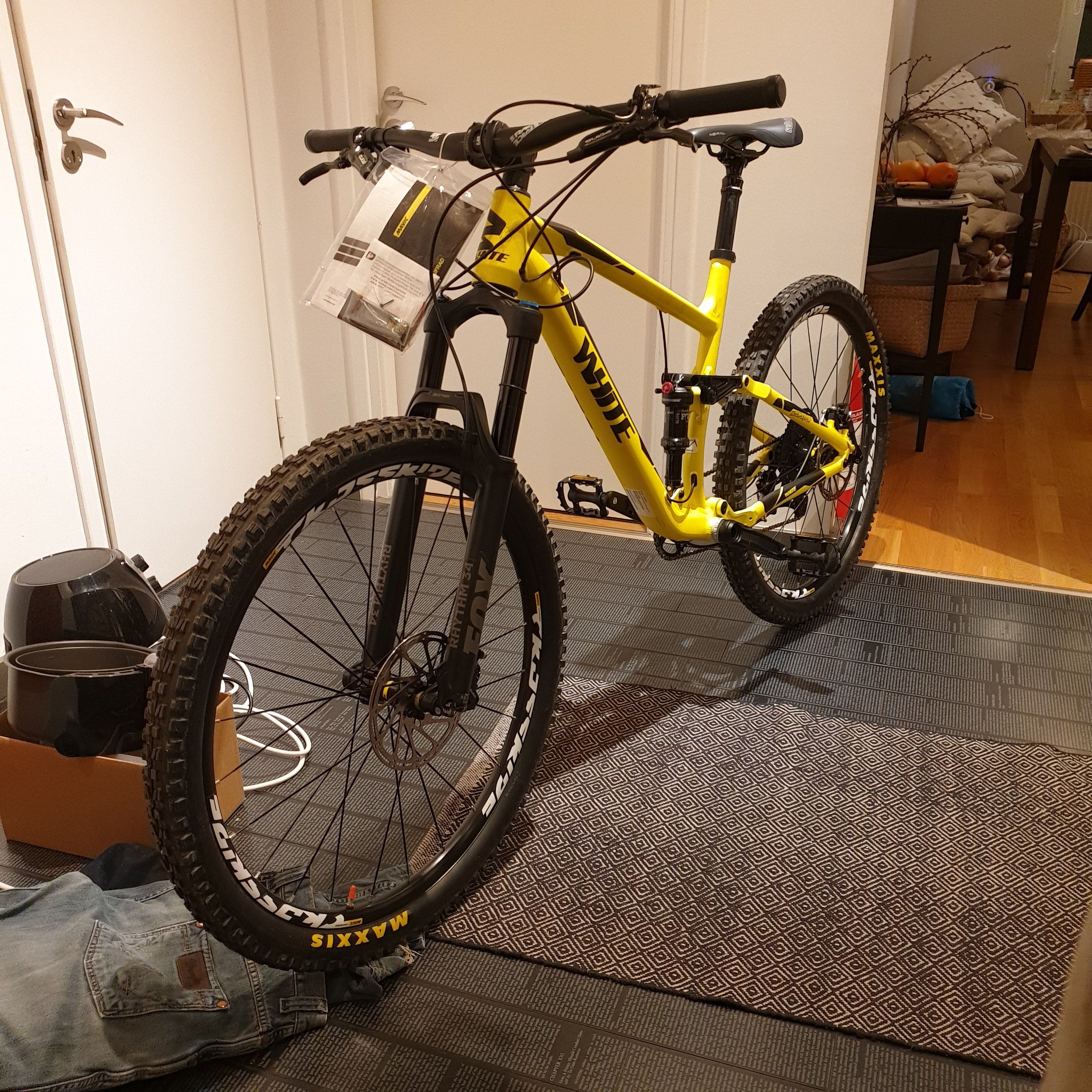

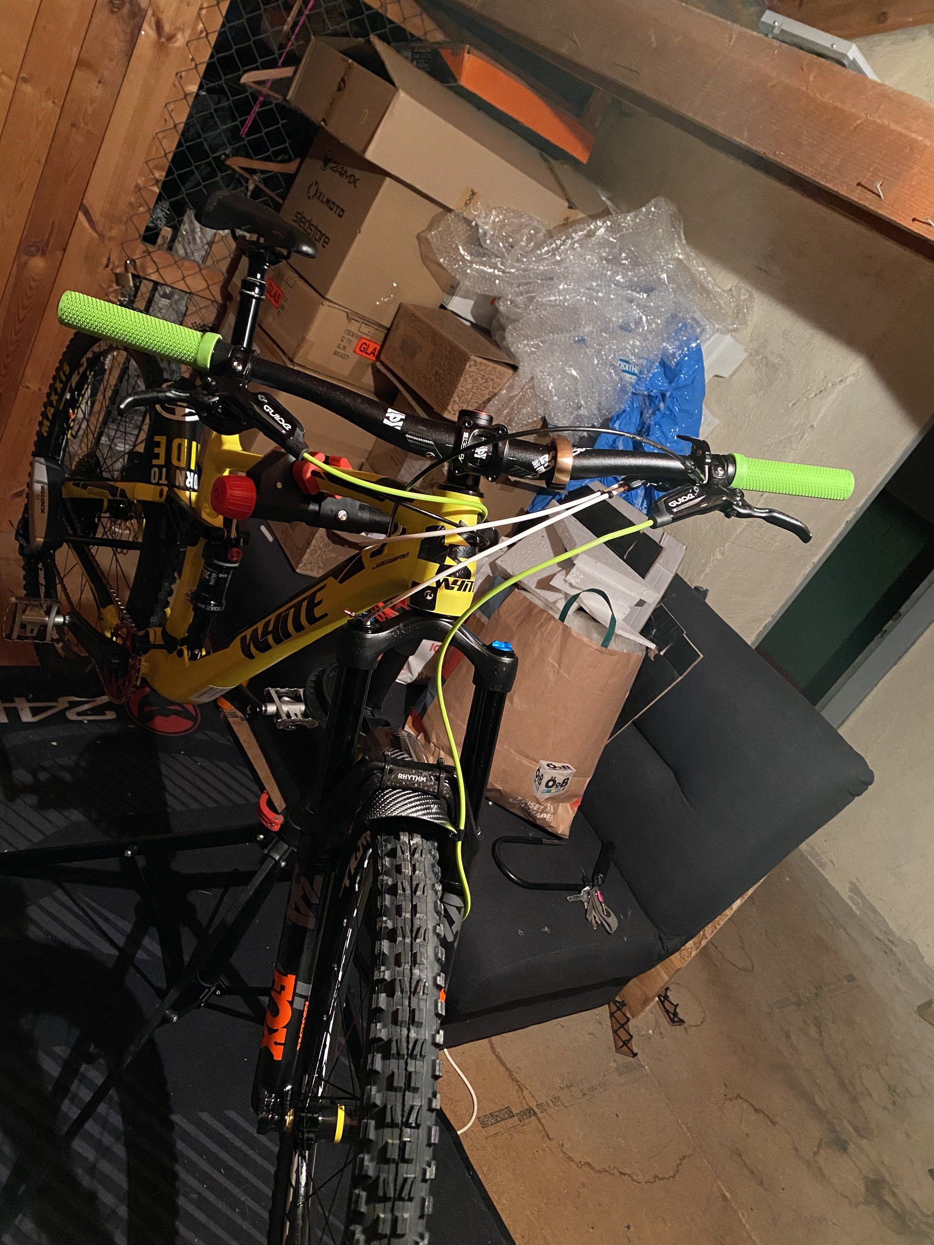

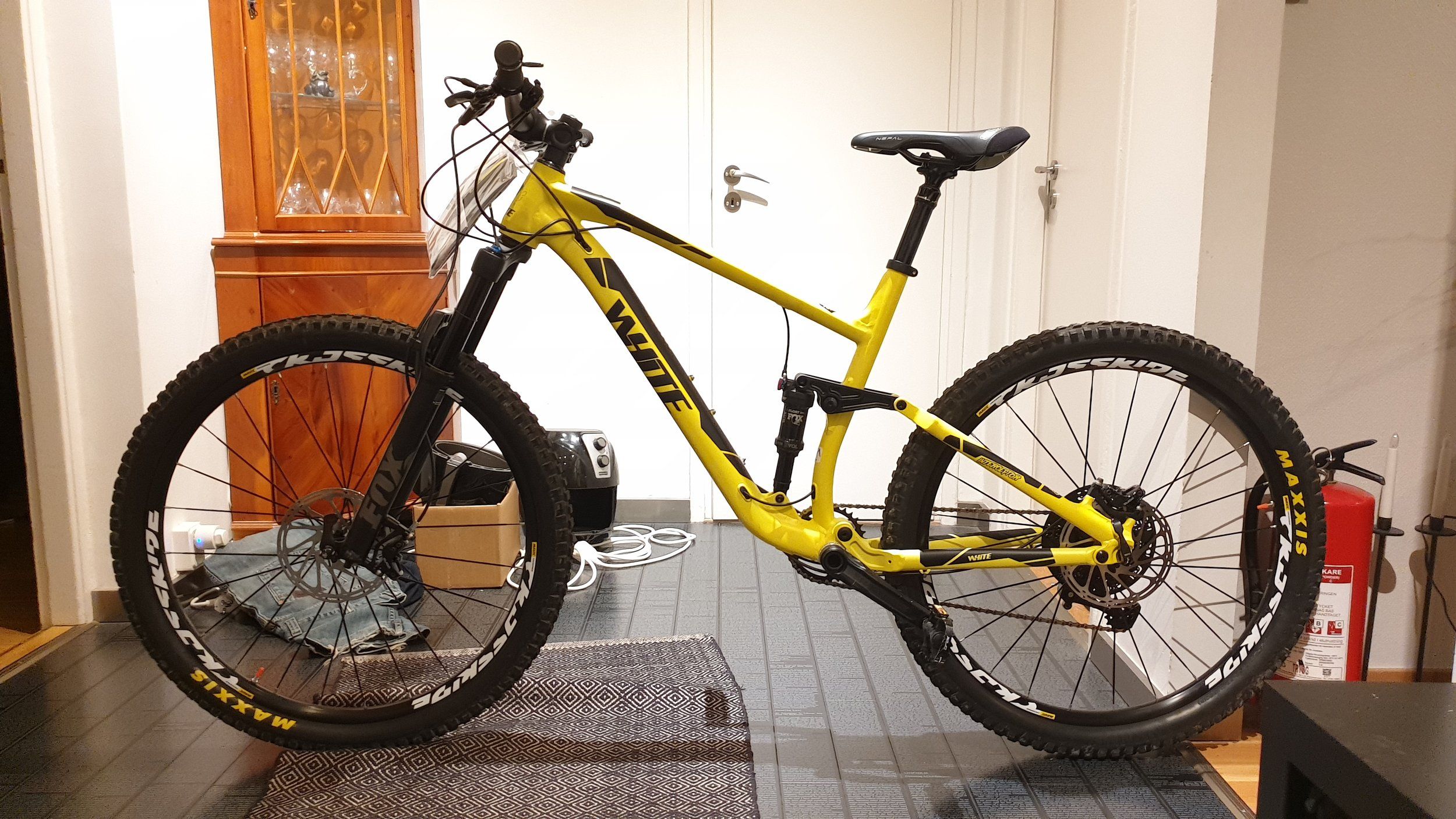

XXL Nya enduro, White AM 275 Interceptor 18
Hej på er! Jag köpte just den gula 2018 på dagens rea, som 2a hoj och till min tjej. Blev det bara killgissningar och siffror här, eller någon som kört den gula 2018 på riktigt? Om inte så återkommer jag snart med hur jag tycker att den känns. Kommer att jämföra med min Trek Pimp Fuel EX 9.8 140 gaffel (ca 4 ggr pengarna).
Om gaffelvinkeln är så felspecad (69 i spec, 65 i verkligheten) så blir den kanske helrätt? Vi får väl se. Hämtar den nu i Länna.

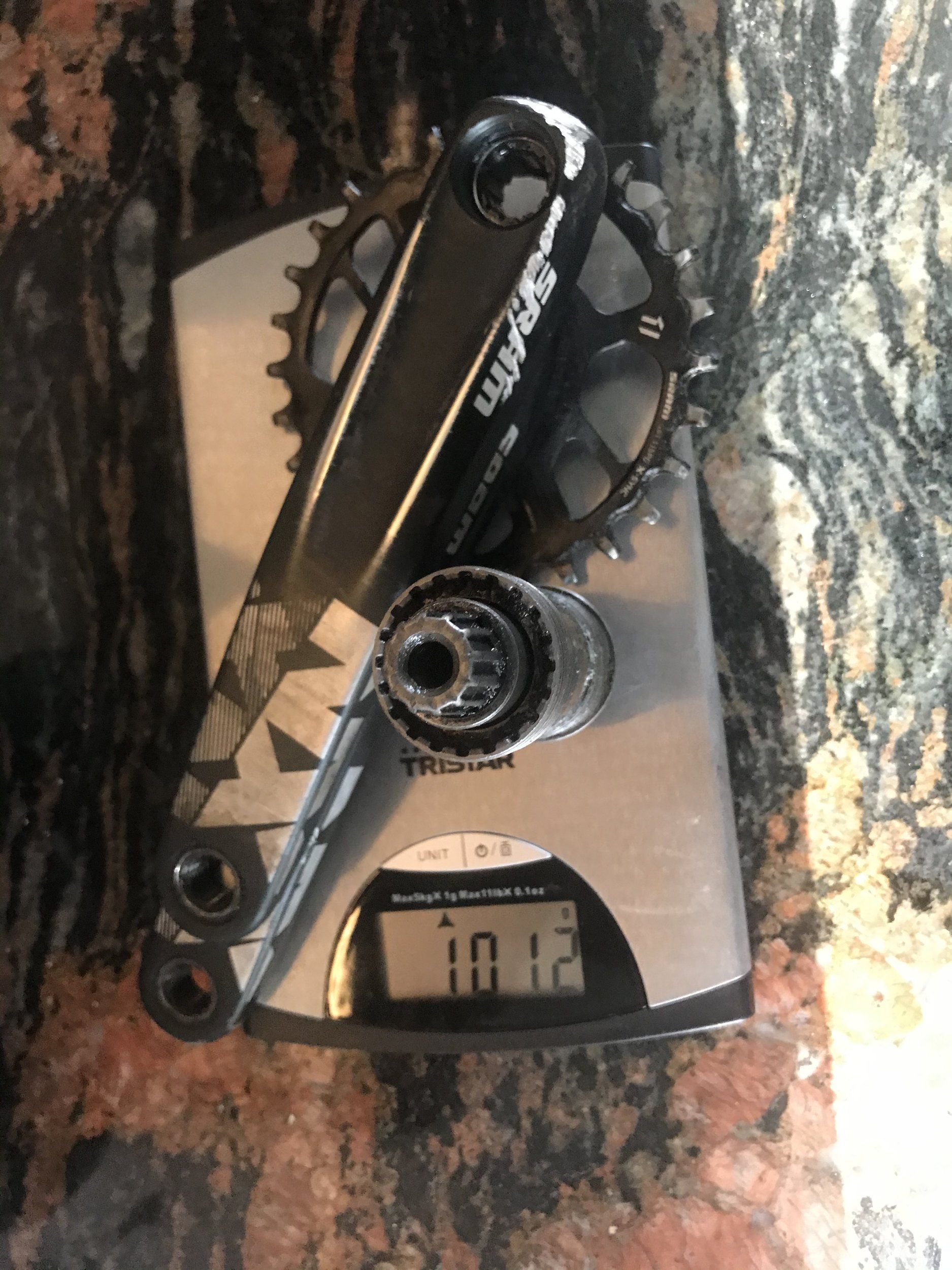

15,2kg katalogvikt är ju smått absurt. NX är visserligen en nedgradering ja, men gruppen väger ju ändå OK i faktiskt vikt. Vad är det som drar ner annars? Svintung ram, tunga hjul?
NX vevpartiet kanske väger en hel del mer än RaceFace? Säkerligen även hjulen, och 12x NX-kassetten.

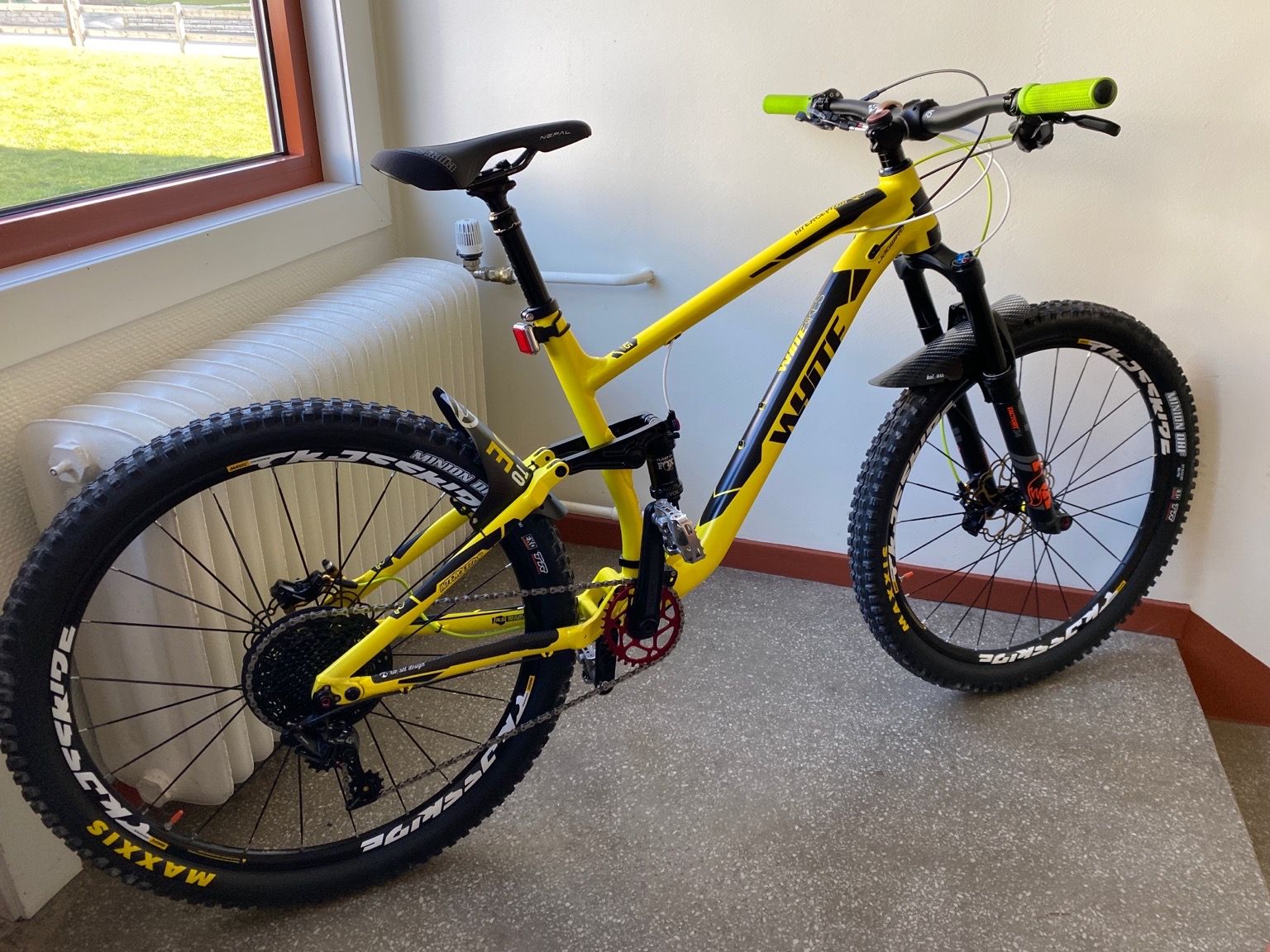

Jag har en '19 som jag kört +800 km med nu. Har ingen tidigare erfarenhet av FS men tycker den är riktigt trevlig...
Enda abret på min har varit dåliga bussningar, XXL har lovat nya på garanti men verkar ha svårt att leverera.

Tjena, har själv köpt en sån här , nu när dom hade rea så gav 15990kr. Men känns som jag fått en begagna. Såg på din första bild där den påsen med saker. Va fick du i din?mvh
Hur menar du att det känns som att den är begagnad?
I påsen brukar väl ligga div. instruktionsböcker och kanske någon kattstrypare och ev. något klistermärke.
Kan inte säga att så är fallet här men.
Dannyyr
Hela cykeln va ihopsatt när den kom hem till min dörr.. givetvis i kartong. Men de va små saker som gjorde att jag började misstänka att den är en retur cykel. Konstiga kabeldragningar. Vajer ändhylsorna va inte i samma färg m.m så undrade bara om jag saknar någonting min sån påse. Det va bara böcker.. inte ens stanser till framgaffeln som alltid hänger med fox dämparna:/ men jag har pillat och fixat nu.
marr
Moderator
Forumvärd

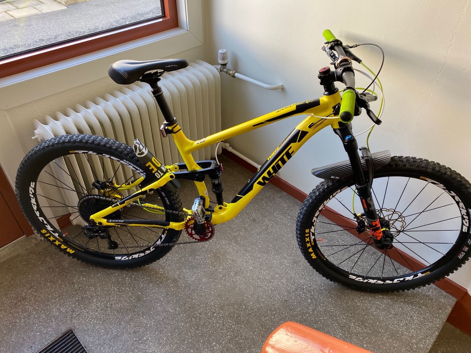

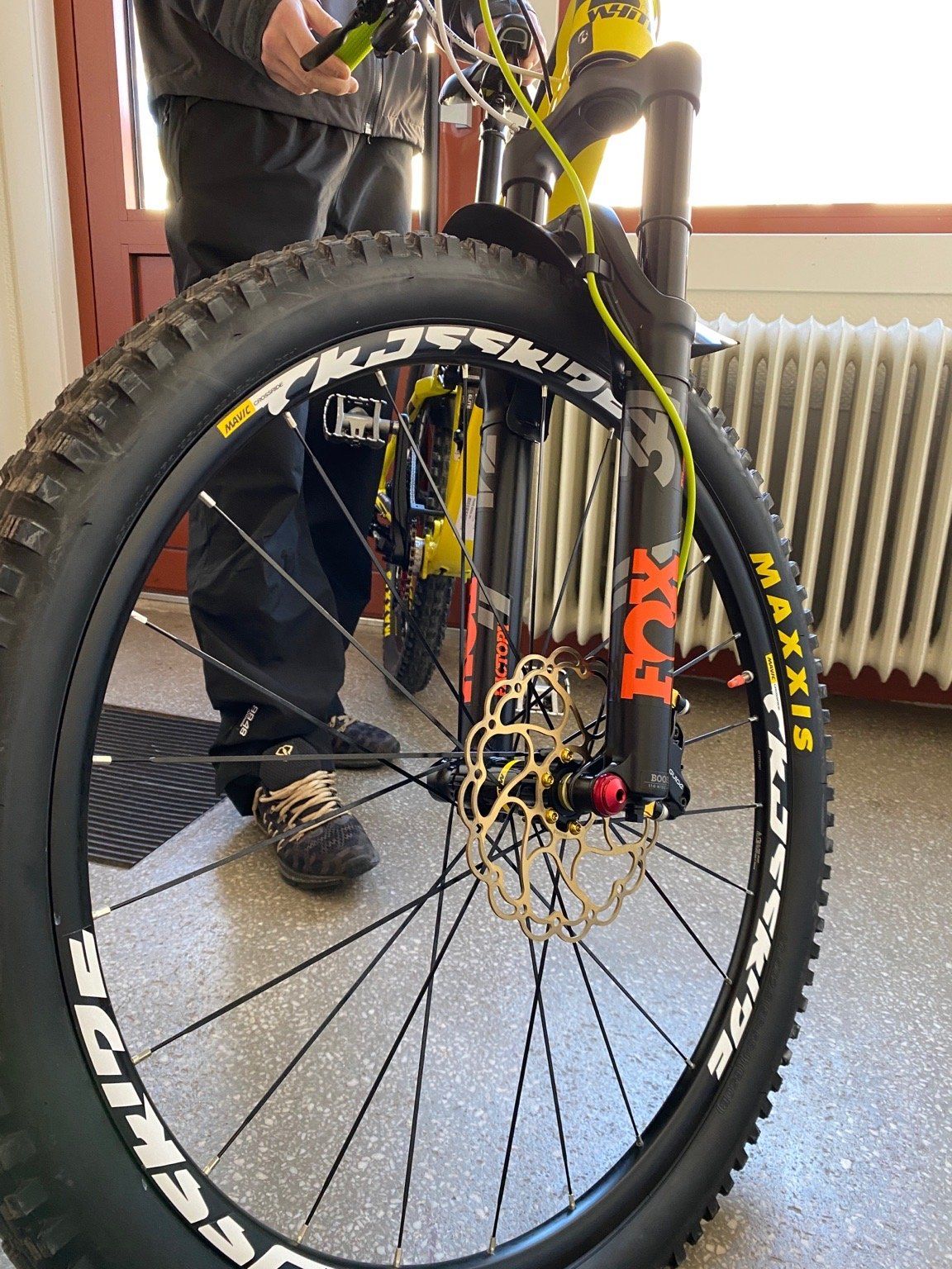

Hela cykeln va ihopsatt när den kom hem till min dörr.. givetvis i kartong. Men de va små saker som gjorde att jag började misstänka att den är en retur cykel. Konstiga kabeldragningar. Vajer ändhylsorna va inte i samma färg m.m så undrade bara om jag saknar någonting min sån påse. Det va bara böcker.. inte ens stanser till framgaffeln som alltid hänger med fox dämparna:/ men jag har pillat och fixat nu.Visa bilaga 407579Visa bilaga 407580Visa bilaga 407581
Den där var inte speciellt lik den ovan. Men du har kanske bytt ut halva hojjen själv?
Naveus
Haha, du hann före.
Tänkte precis samma sak.
Ang dragningen av slangar så ser det ärligt inte jättebra ut på democykeln på hemsidan heller men det ser ju ut som du bytt det mesta på den fronten?
