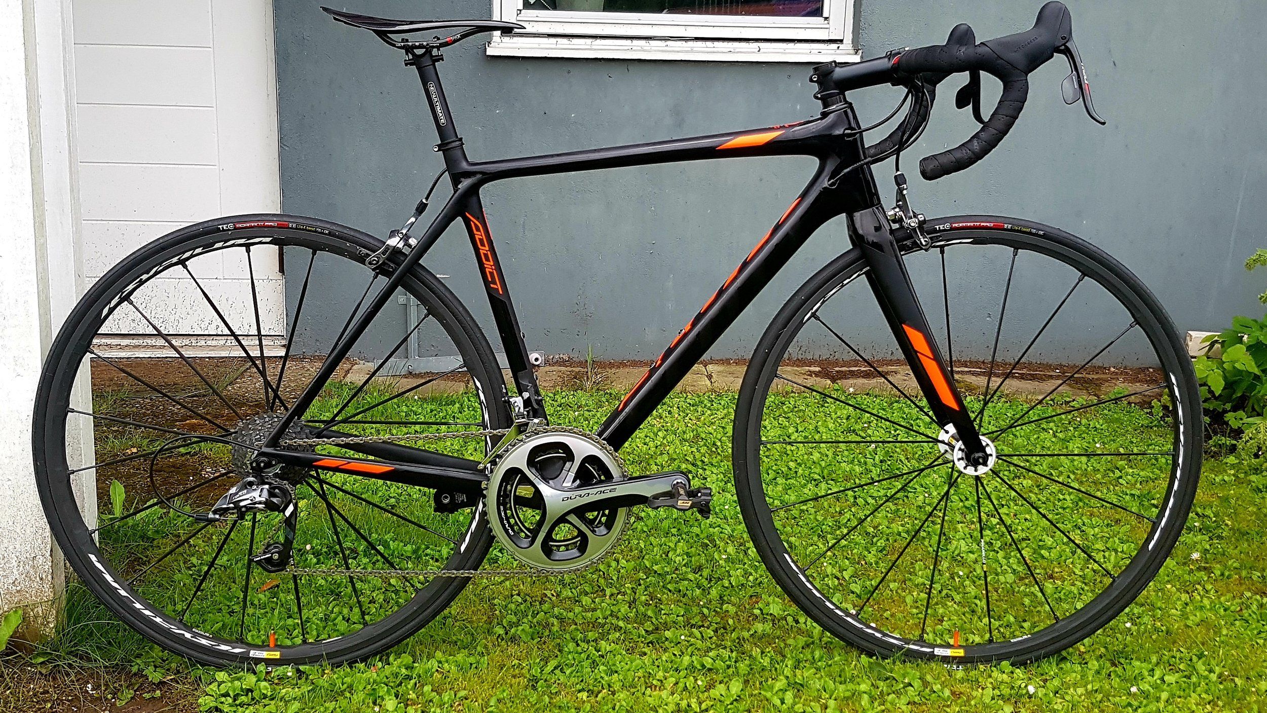

Så här blev resultatet:
Ramen är en oanvänd Scott Addict SL från 2016. Resten av delarna har jag köpt både nya och begagnade när priset varit rätt och passat in i bygget. Fokus har varit att det ska vara en cykel jag vill ha som en keeper. Den ska var tillräckligt snygg, lätt men framförallt funktionell och komfortabel.

Inget fel med att vara omodern!
Fälgbromsar har ju den absoluta fördelen att vara betydligt mer lättmekade. Sen är min personliga åsikt att det också alltid är snyggare. Höjdpunkten var kanske den där fälgbromsen Trek hade för några år sen som liksom var dold i gaffelkronan!

Jag valde dessutom att inte bara stirra mig blind på bromsen. Om man även tar med beläggen och fälgarna i ekvationen kan man få en väldigt bra upplevelse med fälgbroms. Mavic Exalith är bra grejer.
Snygg
Hoppas att du blir nöjd med den
Men vad är det för däck?
Genom att byta till så breda däck som möjligt och av så hög kvalité som möjligt ökar ffa komforten men även funktionaliteten kan öka.
Efter en närkontakt med en sten skar sönder mitt 25mm GP5000 bakdäck fick jag leta fram ett 28mm GP5000 och det fick plats i den gamla (>10år) fälgbromsade ramen. Att ha några mm xtra har varit bra både för komfort och funktion.
Tyvärr har vädret inte varit lika bra....
