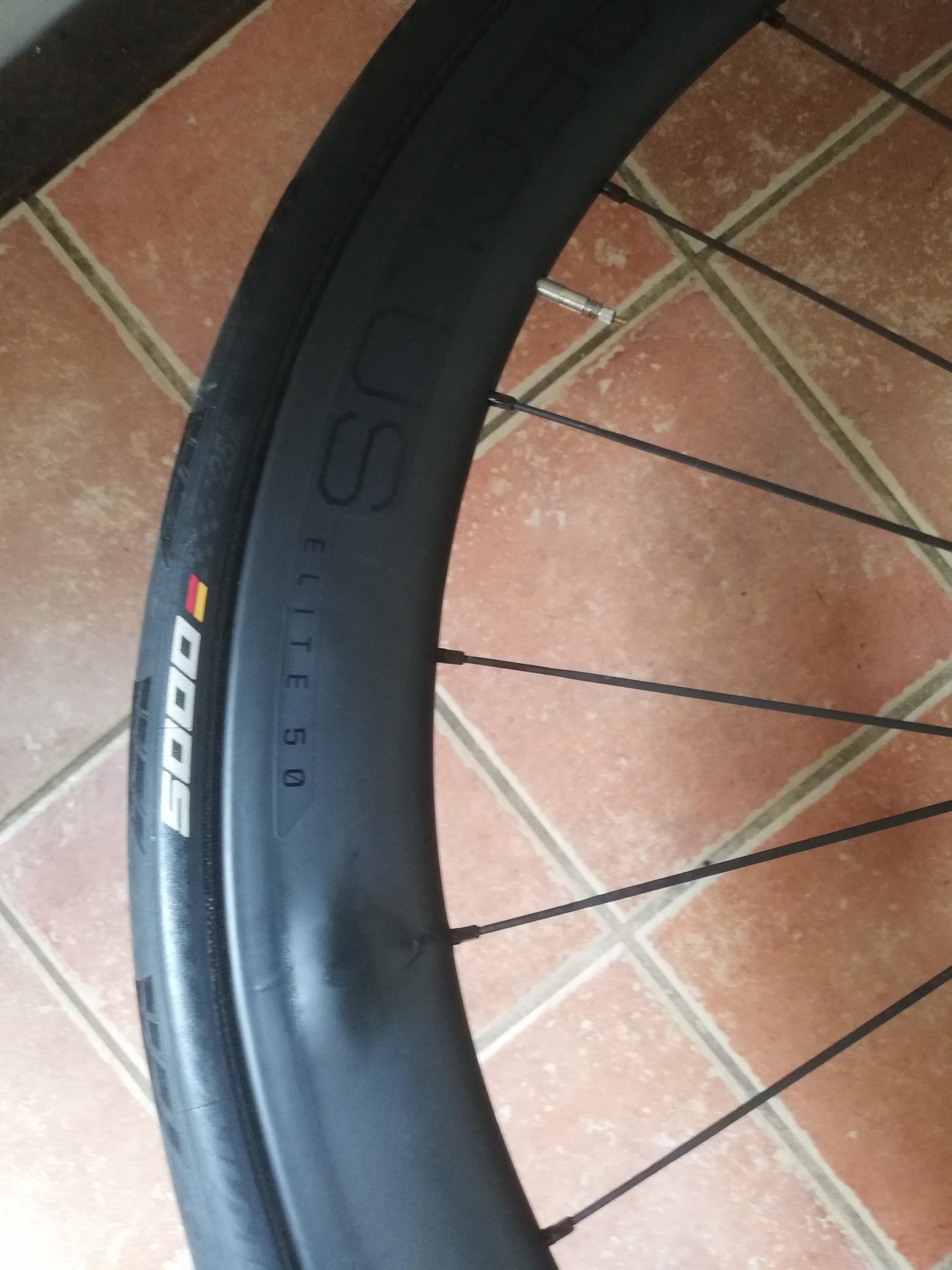

Jaha, då har man tydligen råkat ut för något som många andra gjort. Kan tycka de borde varnat en på butiken.
Har kört ett par veckor sedan jag antagligen pajade framhjulet när cykeln hängde bakom bilen. Farligt att köra vidare? Tänkte att jag kan ta tag i det hela när Zwift-säsongen börjar om nån månad...

Om du trycker, känns det mjukare? Låter det annorlunda när du knackar på området? Ser det konstigt ut under däcket?
Jag skulle tro att ett sånt hjul har en väldig marginal så det är helt safe. Men vad vet jag :)
Tack för svar!
Nej det är stenhårt och låter likadant som när man knackar på andra ställen. Har inte kollat under däcket, men tänker att bubblan sitter så långt ner så det borde inte synas något. Låter som min plan borde fungera då, har ju kört snart 30 mil med det utan att känna någon skillnad med den där bubblan. Cykelbutiken ville ta in hjulet och kontakta tillverkaren och höra om det kunde gå på garantin, men det är väl antagligen skada från avgasrör och ett försäkringsärende.

Tack även du för svar! Får man någon varning innan hjulet brakar eller har man plötsligt en enhjuling när man kör över ett gupp i 50km/h?

jo jag körde flera veckor innan jag ens såg att det fanns bubblor på fälgen. Körde vidare ett par hundra mil till, men har fått så många som tyckt att jag ska byta hjulet så köpte ett nytt i våras. Googla på problemet så får du massor av olyckliga som gjort samma misstag, så det är inte så självklart, men det händer bara en gång förstås.
