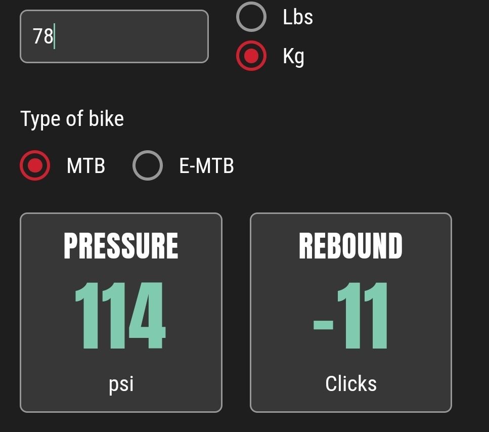

Jag kör 95psi, och max rebound - 14. Väger 78kg vid PRD. Men blir mobbad för att jag har för mjuk gaffel.
Rock Shox appen säger 114psi.

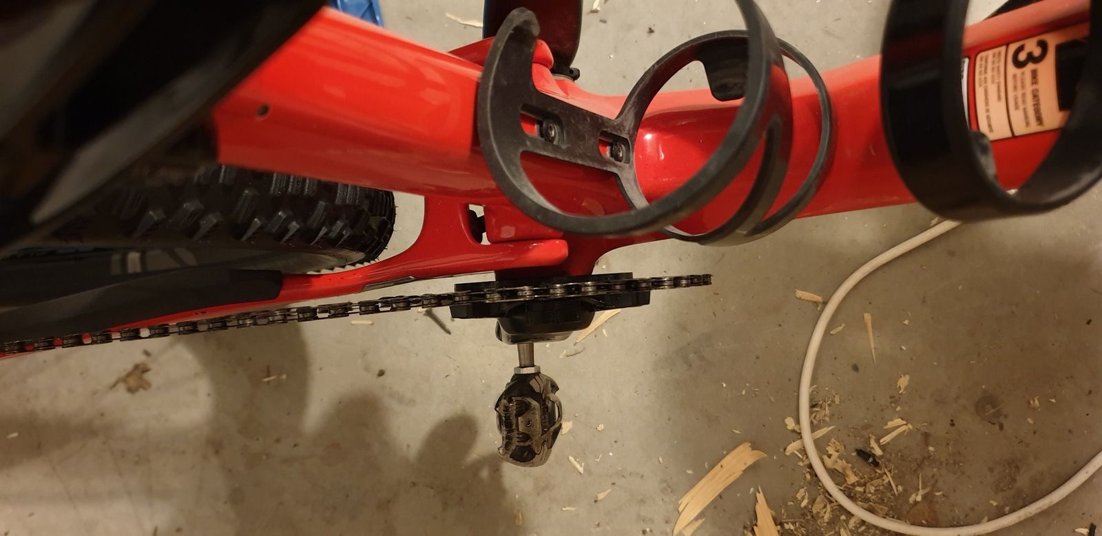

Har en lux CF SL 7.0 och har fått en pipande, gnisslande ljud i baktriangeln(cyklat ca 120mil xc/grus) trodde det kom från dämparen först, men såg vid inspektion att det är lite spel i ena sidan av läckaget (en av bultarna som håller triangeln) har inte tagit bort bulten än, men det verkar vara en gummipackning där, vilket skulle kunna förklara det gnisslande ljudet. Vet någon vart jag kan köpa reservdelar till den? canyon har denna på hemsidan https://www.canyon.com/sv-se/gear/c...cf-mounting-kit-main-pivot-gp0126/170925.html men den är inte till de skruvarna jag menar och är dessutom slut vad det verkar ?!
Antar detta är ramspecifika reservdelar. Har ringt /mailat Canyon, men får inte tag på dem och inget svar på mail än.
