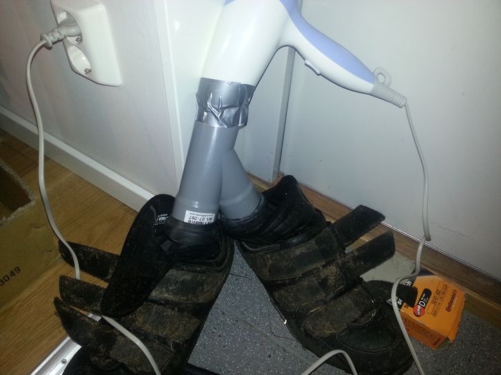

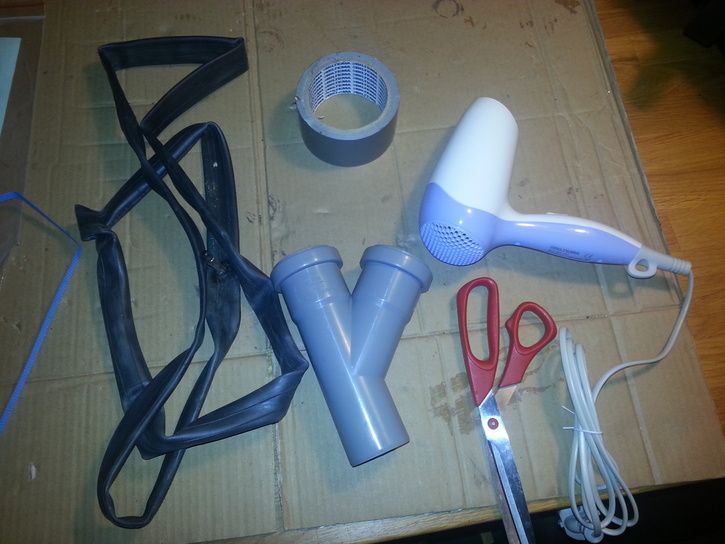

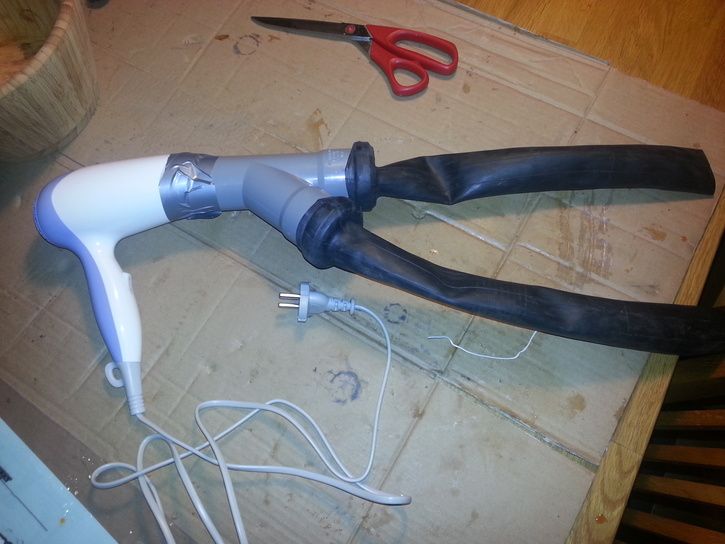

Biltema har tydligen slutat sälja skotorkar... men de har ju hårtork och rör!!
fick korta av slangaran för att inte lösa ut överhettningsskyddet!
Kostnad ~100 kr

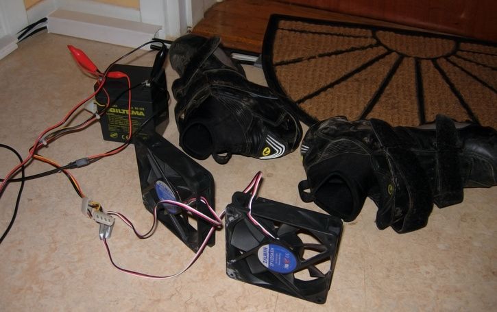

Kontrar med ett bygge av samma anledning, jag behövde en skotork GENAST!
Som den inbitna nörd man är så byggdes min av ett batteri från en kasserad happylampa och datorfläktar :)
Ingen värme dock, så jag misstänker att Pers spöar mitt bygge rätt bra.

Funkade det verkligen? Jag har gjort liknande, men bara genom att sticka ner hårtorken i en sko i taget. Hårtorken blir av någon anledning överhettad vid såna tillfällen (jag har iofs inte använt den till så mkt annat men innan jag fick den funkade den nog för att torkar håret m fortfarande).
PerFormance
[DIY] Ghetto skotork
kan (lite stolt) meddela att med kortade slangar (ca 10-15 cm) funkade det prima! skorna torkade på 2h och överhettningsskyddet löste inte ut!

Ser verkligen ghetto ut. Lite väl stor risk för överhettning/brand, om hårtorken går på max värme? Kalluft räcker rätt bra för att torka skor, kör själv med en PC fläkt liknande den Stenmark har fast inkapslad i en plastburk och med två slangar fastlimmade på burken. Det blåser tillräckligt för att torka ett par skor över natten.

torken har överhettningsskydd på 84 grader och två effektlägen, körde på det lägre läget. ska nog köra den i det kaklade badrummet bara ifall att...

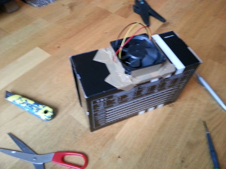

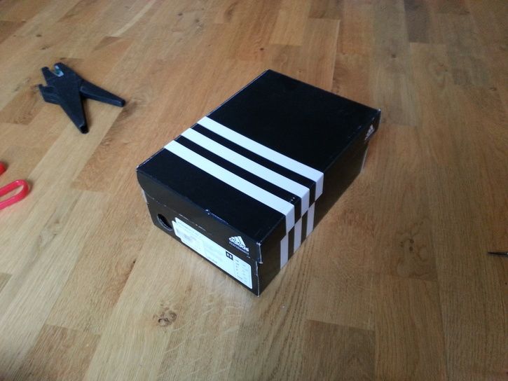

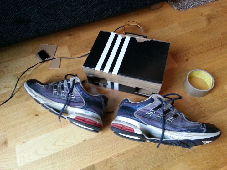

Sådär. Ghetto-meckat ihop en tork!
Kassa bilder, men vafan är det ghetto så är det! ;)

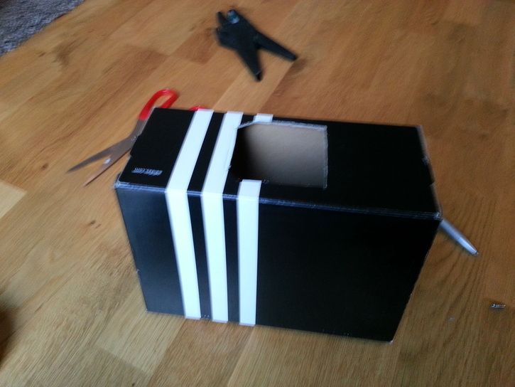

En skolåda
Hål för fläkt uppskuret

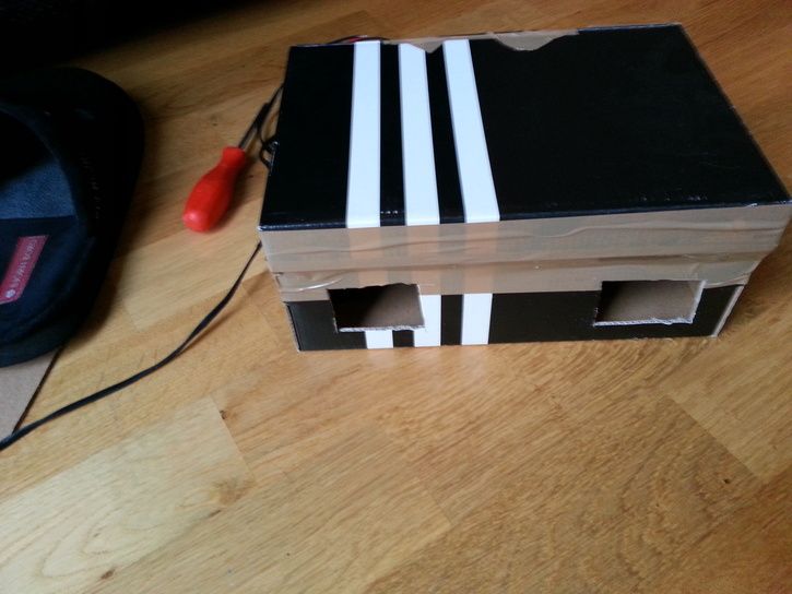

Tejpat fast en fläkt från ett slaktat nät-agg
2 hål för utblås
TORKA!
Återstår att se om den har nån torkförmåga...
telle
Vågar mig inte på nån värmelösning. ;)
Nu ligger sonens skor på tork.
Återkommer med resultatet.
Gillar såna här projekt!
Inget tjafs med att köpa massa prylar. Bara ta va man har i gömmorna. :)

Skorna hyfsat torra nu i alla fall.
de var ju inte genomblöta, men jag säger de funka!
