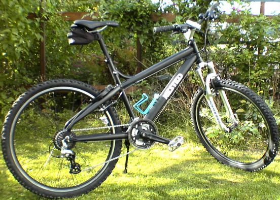

i väntan på en redig cykel har jag lekt lite med den gamla.. skruvade bort allt, slipade med slipkloss från mekonomen a 30:- tills allt var ruggat eller blankt, tvättade med rödsprit och gick sedan över till ett fint våtslippapper för att få bort de små repor jag åstadkommit.. tvättade allt riktigt noga med tsprit igen och sprejjade med mekonomens mattsvart på burk, 2st gick det åt för min lilla ram.
det går att få en fin yta med vanliga sprayburkar bara man tänker på att lägga många och tunna lager. det brukar stå på burkarna hur man skall använda just den färgen.. följer man det blir det oftast bra..
