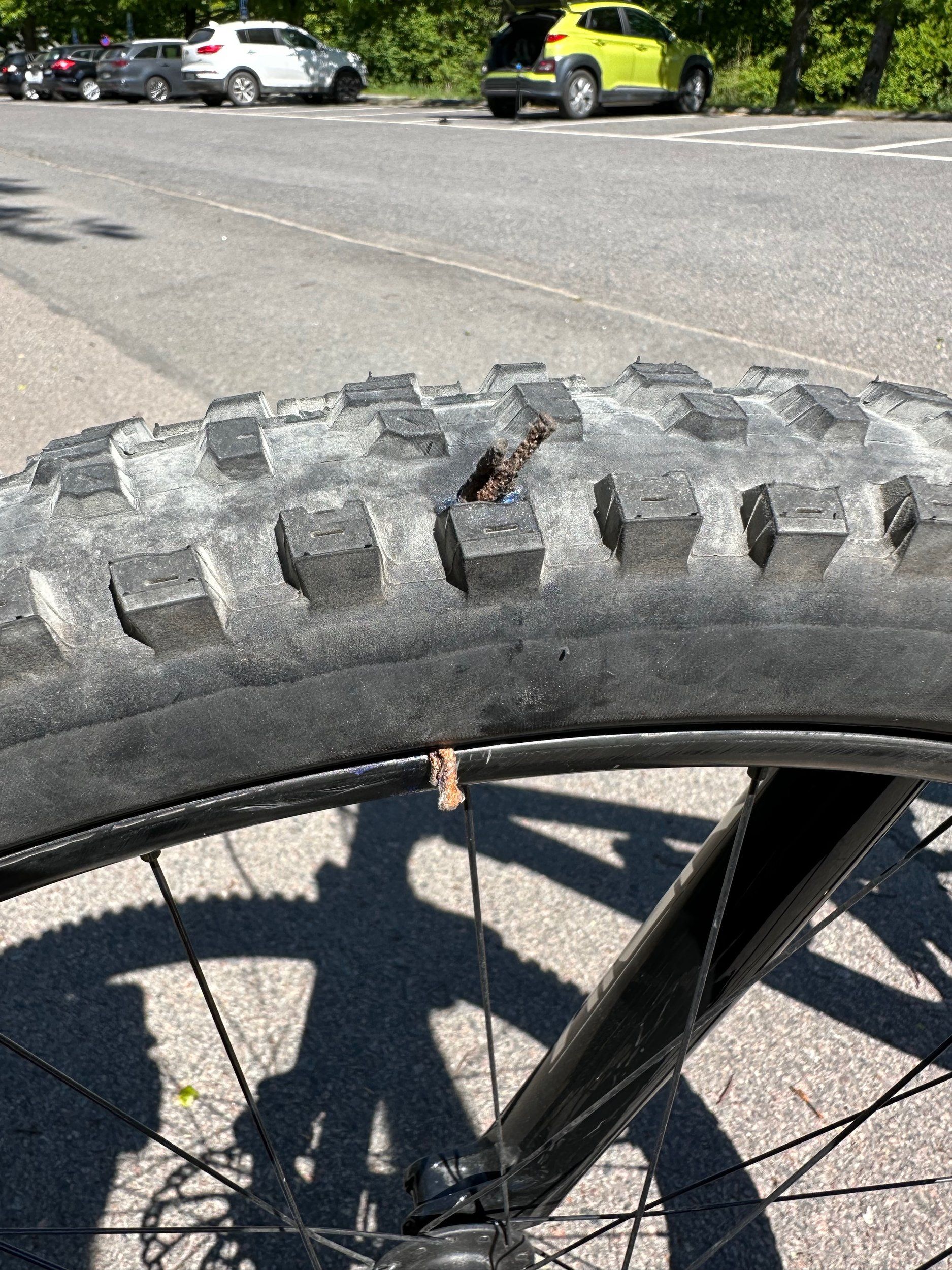

Lyckades klämma däcket så det behövdes tre baconbitar för att täta. Nya däck så läge att laga och jag har ju lite gamla punkalappar av olika storlek här. Men vad använder man för lim för att få det att fästa på insidan däcket?
Visa bilaga 630440
Vet att jag liggandes lagelappar från Parktool hemma för just lagning på insidan av däcket….

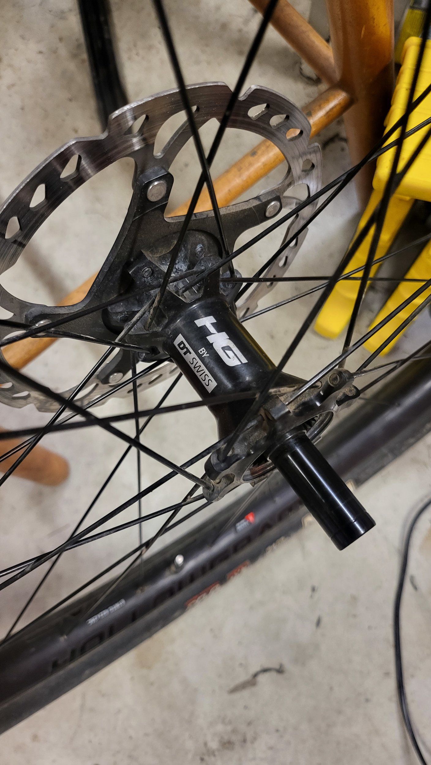

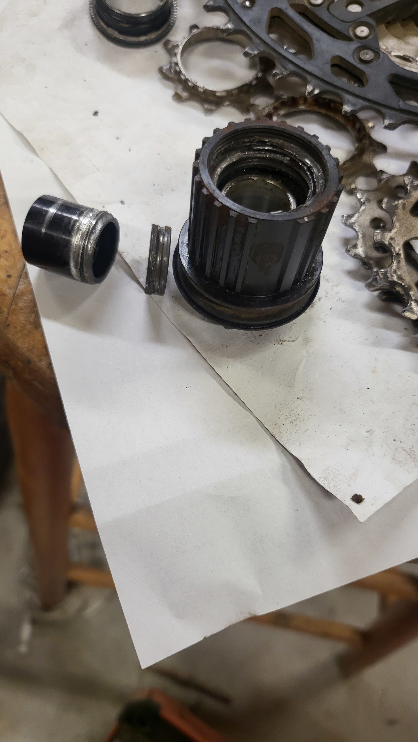

Hejhej, behöver lite hjälp.. Har lite problem med bodyn på min nyköpta (begagnad) hoj. Har bara kört Sram tidigare men på den här är det Shimano. Har googlat men är osäker på om jag hittat rätt så skulle vara glad om jag kunde få lite hjälp.
Cykeln är en Cannondale Scalplel Carbon 2 från 2021
Nav;
Body;
Är det här rätt?
Hittar bara olika upgrade-kits när jag googlar...
Nav;

Body;

Är det här rätt?
Kom gärna med något bra alternativ ?
Det är ett DT nav, så det kommer behövas en DT body :)
på bilden är det en microsplinebody, så jag antar att du vill ha en likadan?
Det ser inte ut att vara star ratchet, utan vanliga pawl/klackar -systemet. Vet faktiskt inte alls vilket nav det är i grunden? Jag skulle gissa på DT 370 av det lilla jag ser.
isf borde det vara något åt det här hållet: https://r2-bike.com/DT-SWISS-Freehu...-mm-12x148-mm-BOOST-Thru-Axle-for-Pawl-System
(obs, inte 100% på att det är exakt rätt body, den här är exv stålvarianten. Men det är i rätt riktning)

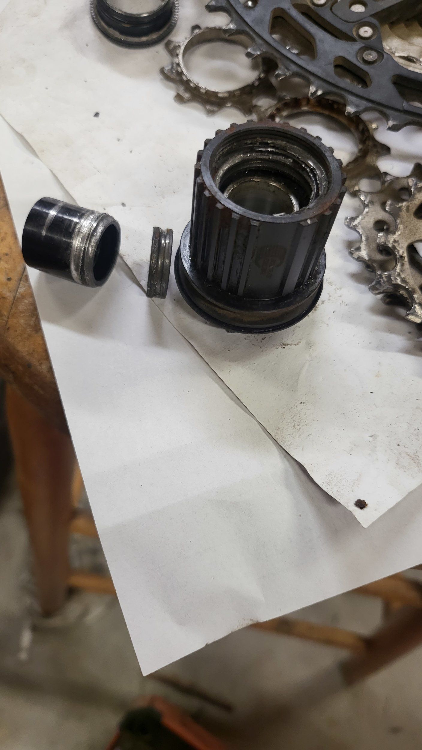

Tackar, så det där med "Conversion kit" som jag hittade var inte helt fel alltså. ?

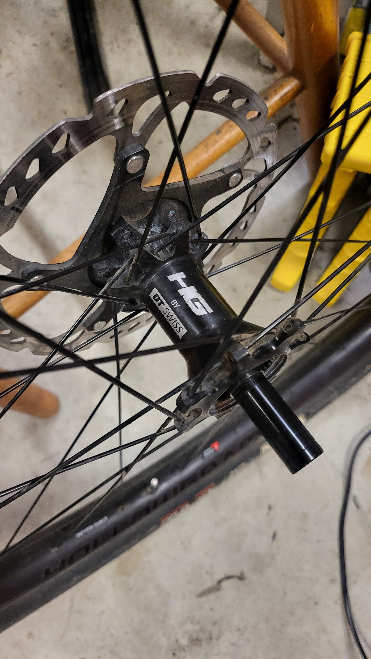

Det är inte så att den behöver ett par nya lager bara då eller vad strular med den?
Aha, hade inte koll på att man bara kan byta lager, och endcap'en då? bara att köra vidare med den också?

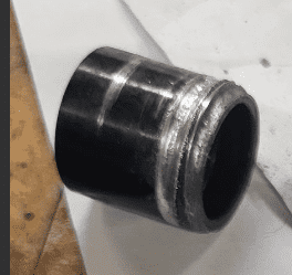

Vad är problemet med endcapen?
Jag har aldrig sett en som din. Det set ut som något gick av.
De är enklare, och kanske tom billigare, att köpa en ny body, som kommer med endcap.
Jag gissar att den ser ut så för att det inte finns några kulor kvar i det yttre lagret på bodyn, konstigt att det fungerade utan några större problem ändå. Förmodligen är mina ben för klena ?
Om du har en avdragarhylsa...
Du kan sätta fast avdragaren i ett skruvstäd och hålla tryck på ramen samtidigt som du snurrar den. Alternativt kan du använda spärrskaft/skiftnyckel och samtidigt spänna fast med tving så att hylsan inte glider ur.

nu när plasten är så illa tilltygad kan du lia gärna bara banka på axeln på den sidan som metalkoppen sitter i, så att vevlagret spräcker plasthylsan inifrån och sen skjuts ut. Det hade jag gjort iaf

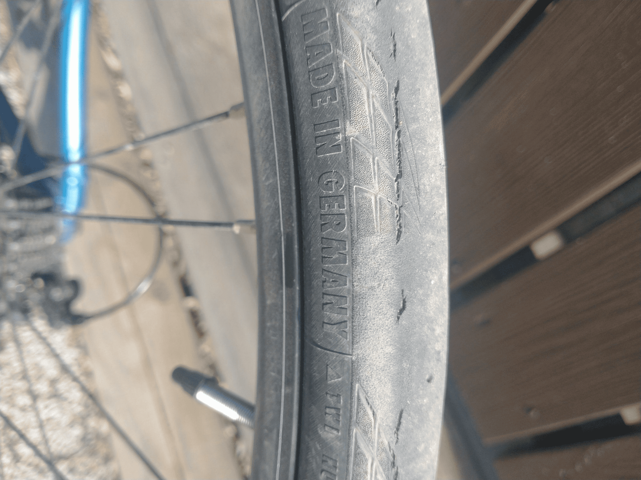

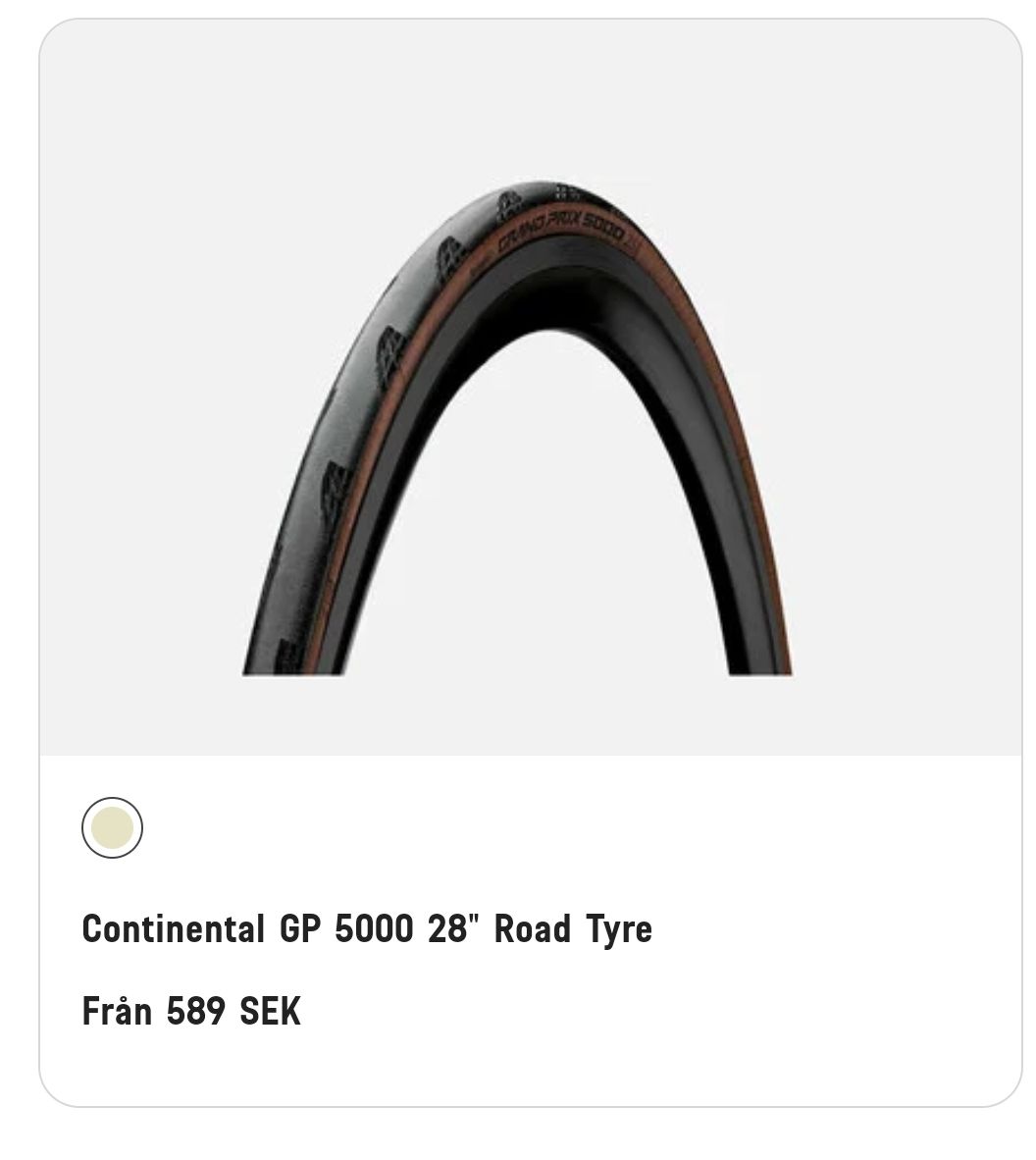

Blir däck gamla? Ska beställa hem GP5000, funderar på 2 st när jag ändå håller på, men blir dom sämre av att vara liggande? Kan nog bli upp mot 1 år innan jag behöver det andra.
Det här 5000 bakdäcket köpte jag nytt förra sommaren. Framdäcket ser ut som det ska, inga sprickor på det däcket.
Så jag kanske fick ett däck som har legat nåt år extra inne på lagret.

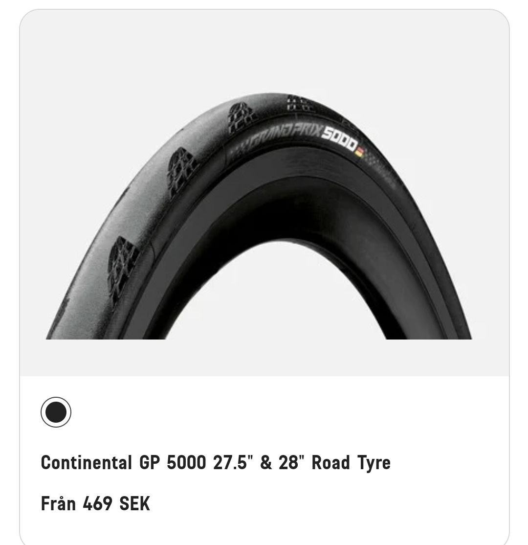

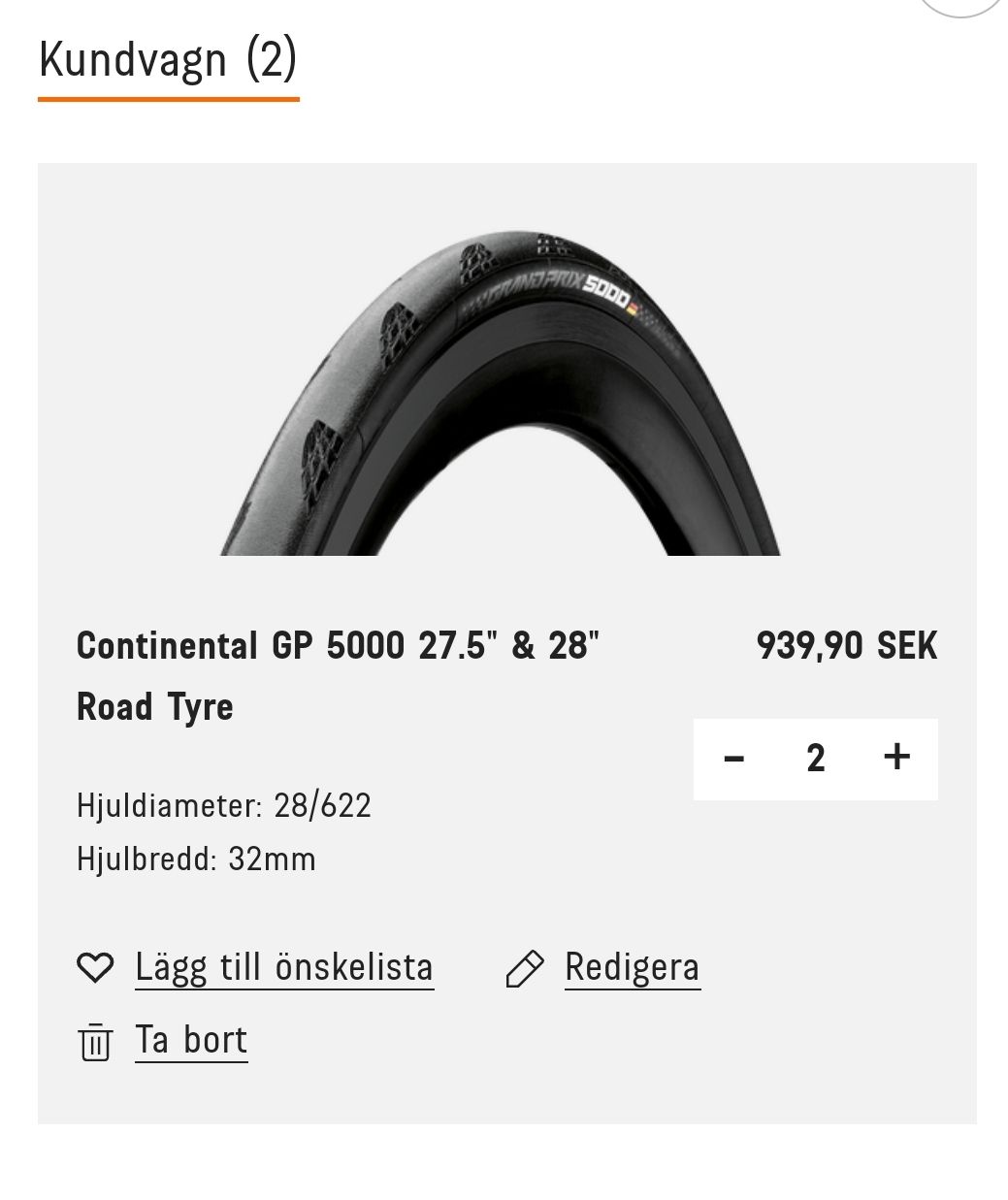

Men vad kostar frakten från Canyon?
114 kr. Så totalt 1054 kr.
Bikeinn (billigast på prisjakt) 1198 ink frakt.
XXL 1272 kr (fri frakt).
Det var inte så mycket att "tjäna" 150 kr jag tänkte på, utan blev väldigt ställd av Canyon skulle vara billigast på något som inte är Canyon. Därför jag tror att jag måste ha missat nån info - kollar på fel däck.
Men det står ju "32-622" på däcken som sitter på min cykel nu.... iofs står det "28/622" där på screenen från Canyon, men det är ju 32mm. Är det nåt med siffrorna där jag blandar ihop?
Det är nåt med 27.5 - 28 vs 28. Förstår inte riktigt vad som händer där, men antar att det är det som förklarar det lägre priset.

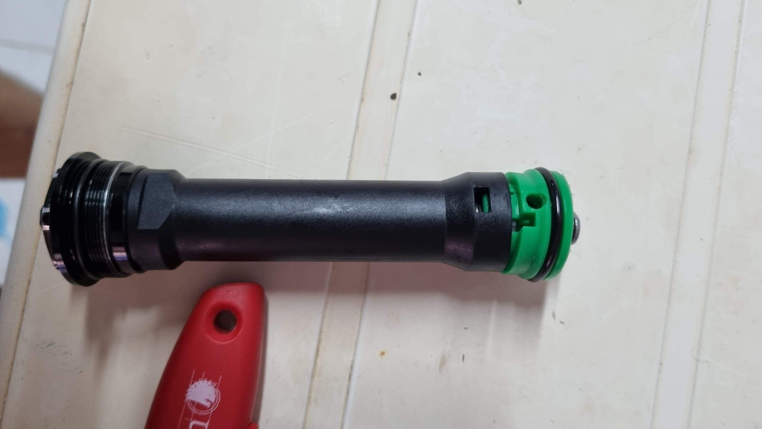

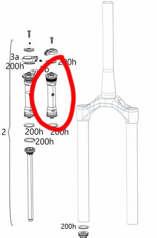

Jag förstår inte vad precis som är sönder på gaffeln. Några reservdelar, inklusive remote, till Judy 2018-2021 finns här:
Tack, jag vill del nr 2 (lock outen) vilket tyvärr är slut. Hopplös gaffel. Skall börja kolla på adapter istället, men trist att det inte går att få tag på delar till en tre år gammal gaffel.
