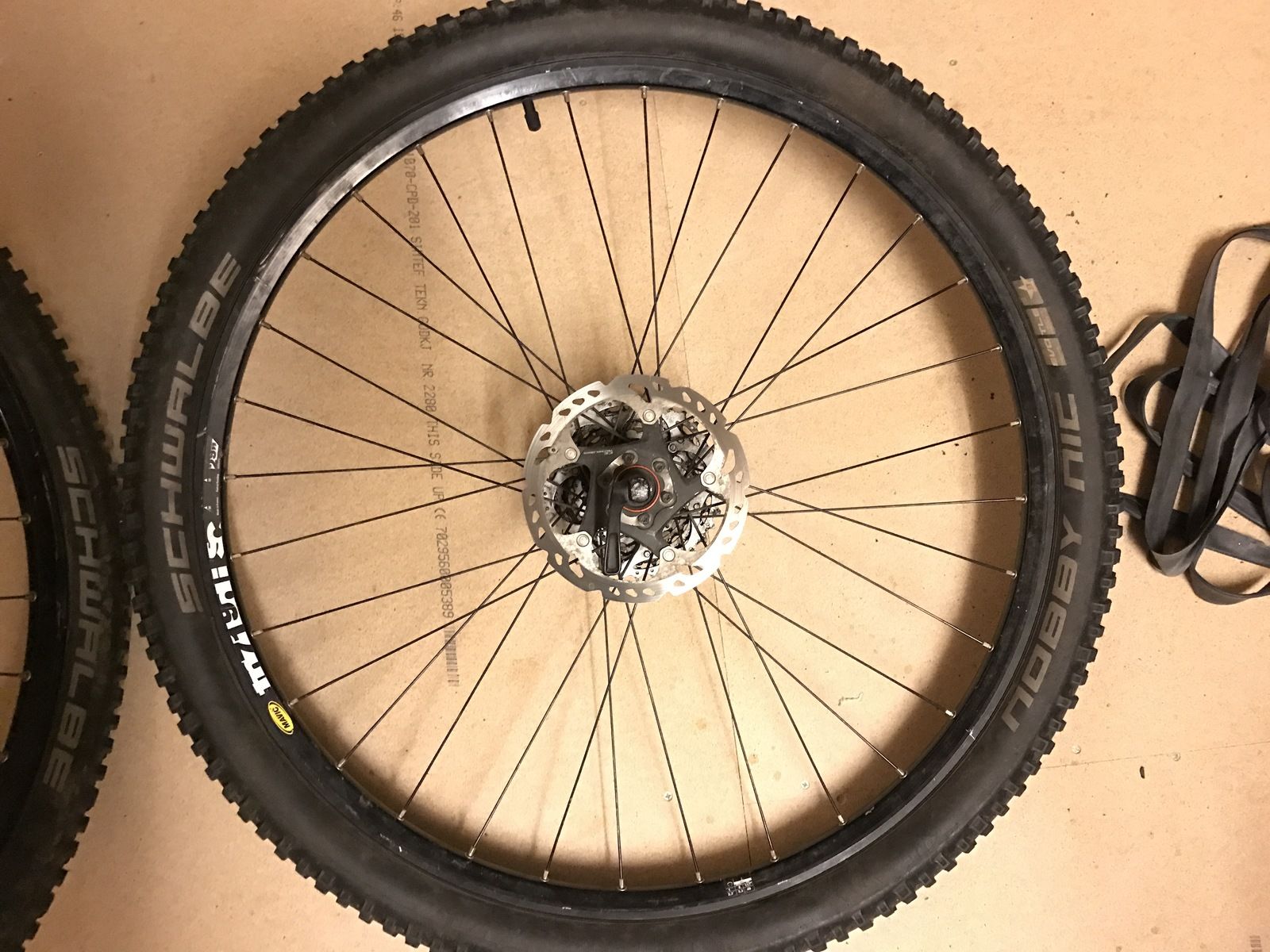

Tanken var faktiskt att jag skulle göra en guide men sen tappade jag lusten och tog en öl men nu har jag gjort klart och kan visa lite enkelt.
1. Ta en öl, det är gott och man blir stadigare på hand.
2. Om du har 29-hjul köp slangar som är två storlekar mindre och i det här fallet blir det då 24".
3. Pumpa upp slangen så att den sväller och går att få på fälgen. (I det här läget hade latmasken redan tagit över och jag tog inga bilder förens några steg längre ner)

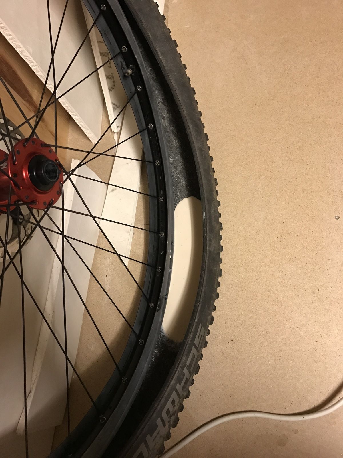

4. Släpp ut lite luft så att slangen sitter tajt.
5. Punktera slangen med en sax. Det går säkert bra att släppa ut mer luft också. Slangen krymper väldigt fort när man gör det av nån konstig anledning och hamnar snett på fälgen. Inga problem det är bara att centrera den så att lika mycket hänger över på varje sida.
6. Där man punkterade slangen finns nu ett hål och där klipper man upp slangen hela vägen runt.

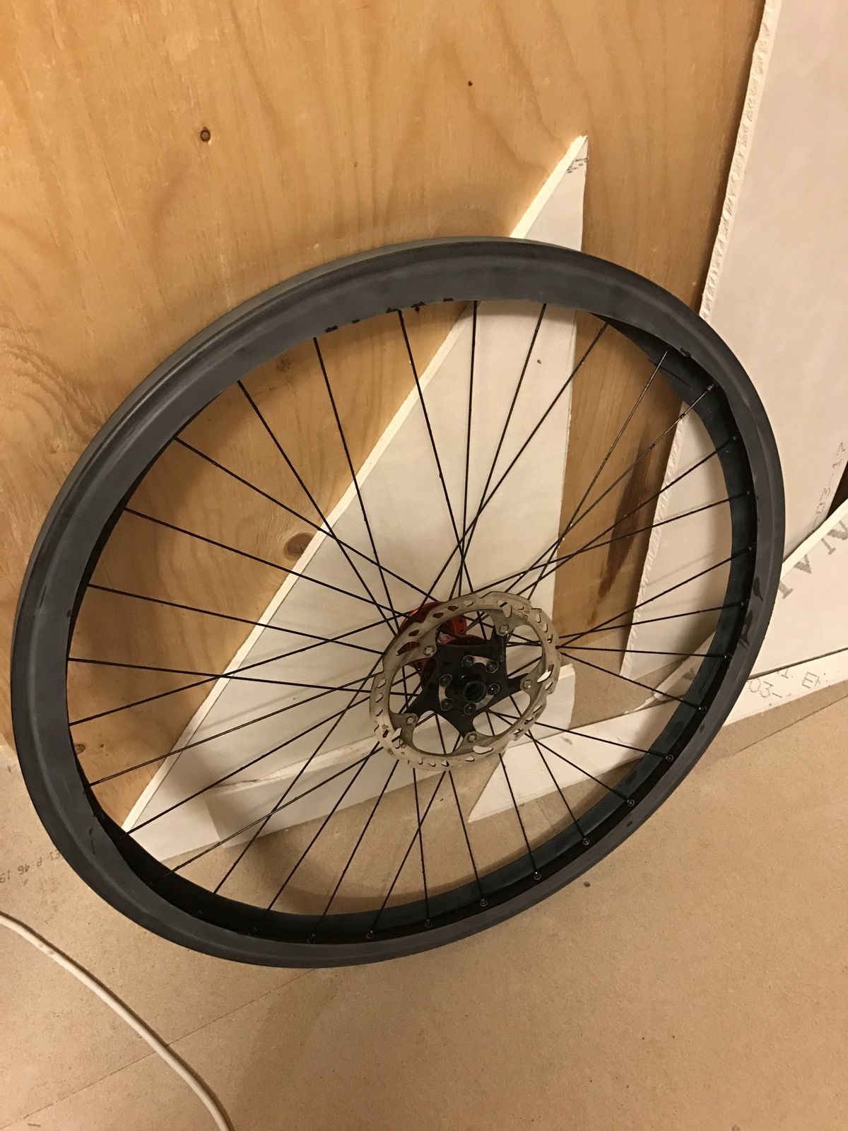

7. Gå till duschen. Känner du dig lite ofräsch kan du duscha samtidigt. I vilket fall tar du med en disksvamp med diskmedel på och tvättar rent slangen på insidan med grova sidan av svampen för att få bort "mjölet". Torka slangen med papper.
8. Hjulet ser nu ut så här:

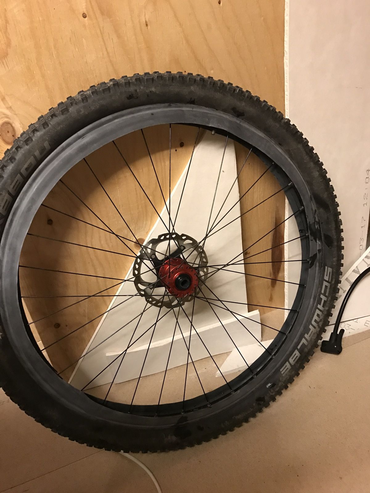

9. Trä på däcket som vanligt och lämna en glipa ungefär 90 grader från ventilen.
10. Häll i två skopor tätningsvätska, ca 1dl, går säkert med mindre, speciellt med schwalbes däck för de läcker inte mycket.
11. Rotera däcket så att hålet är högst upp och kräng över däckskanten för hand. Är nog dumt att använda verktyg och göra ett hål i kanten på slangen. Kan vara lite trögt men eftersom slangen följer med lite brukar det gå bra.
12. Be till din favoritgud och ta gärna lite mer öl. Pumpa upp däcket. Enda gången av 6 hjul som jag fått problem med ghettometoden var igår och då läckte det vid ventilen men det löste jag enkelt genom att trycka ner däcket med tummen så att kanterna på däcket la sig utanför ventilens mynning.
13. Pumpat och klart
14. Skaka hjulen enligt konstens alla regler och lägg dem horisontellt. Låt torka några timmar och vänd på dem, skaka och låt torka horisontellt igen.

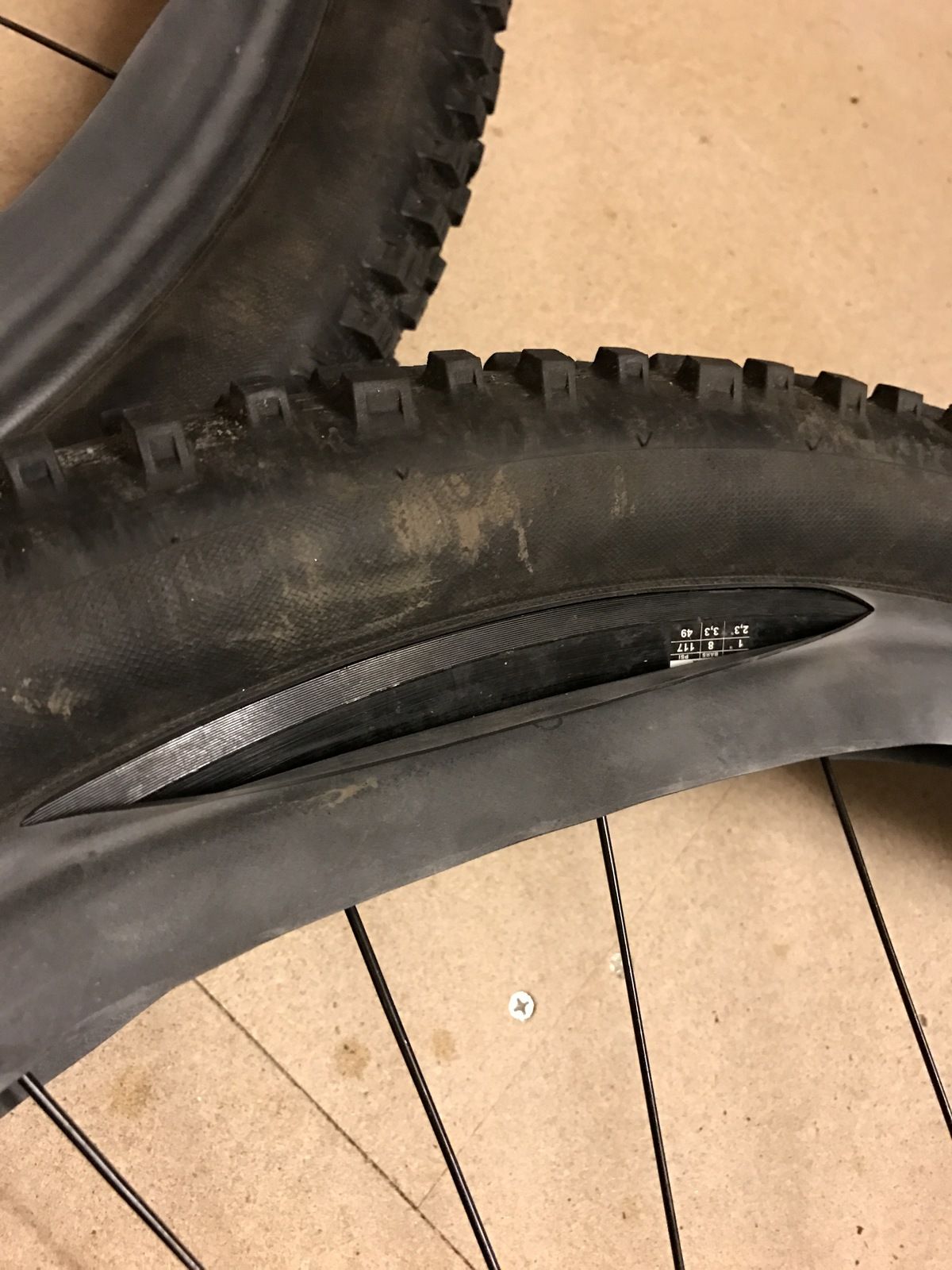

Så nu har det torkat och det är dags att skära av slangkanten som sticker ut.
Hade gjort ett filmklipp men det går tydligen inte att bifoga. Bah!
Yeye ta fram en rakbladskniv/brytbladskniv och dra slangen mot navet och tryck knivbladet mot fälgen 3-4mm från däckskanten. Draget och skärmomentet tillsammans gör att det går lätt att skära samtidigt som slangkanten "krymper" och lämnar en ytterst liten kant.
