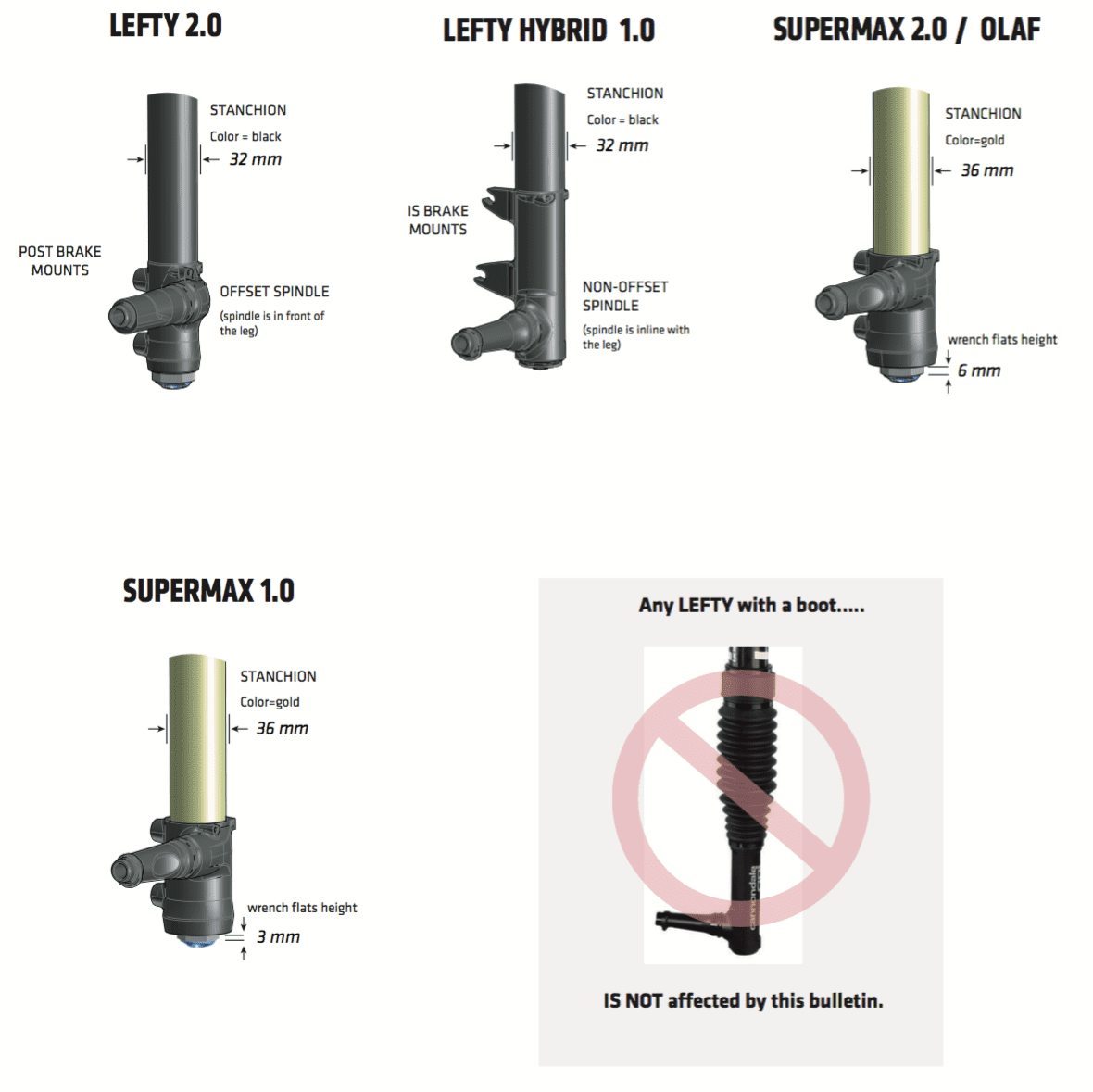

Hjulbyte på G till en Scalpel 3 2015. Specen säger PBR 100 29 med 45mm offset.
Hur kollar jag själv vad som är kompatibelt?
1.0 el 2.0?
Du har med största sannolikheter en 1.0. 1.0 hjul brukar man kunna köra på 2.0 med en adapter för skivan. Men inte viseversa vad jag vet.

Tack!
Mao, om spindeln är centrerad med gaffelbenet så är det en 1.0 hub som är aktuell, offset framåt: 2.0.
Inget annat som kan påverka, jobbigt att köpa fel prylar?

Annan infästning för bromsen med. Och ser annorlunda ut uppe vid övre klamran. Man ja centrerad o det är 1.0.
Så ett icke 2.0/supermax nav. Och har du gamla 29” ramen ska du inte ha Ai ekring bak
