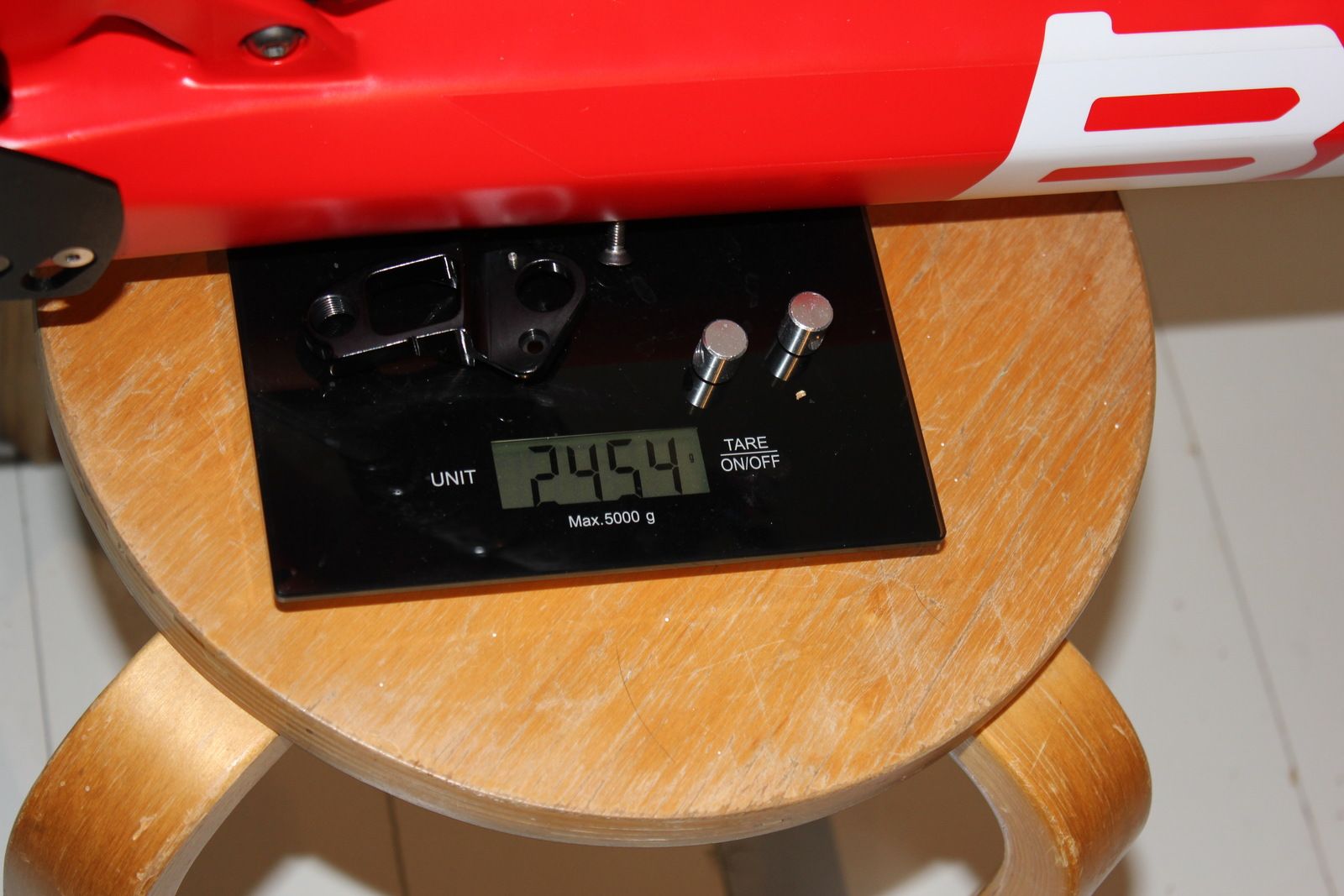

Gamla modellen inkl dämpare, wire till nämnda, allt lös hardware och skyddscellplast - rakt ur kartongen...
Exlusive styrlager och bakaxel.
För 350 gram på den nya får man alltså en flott dropper :)

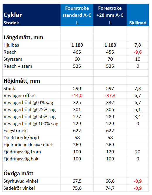

Vad händer vid +20 mm A-C? Man vill kanske byta till 10 mm längre stam? Stack och hjulbas ökar med runt 7,5 mm. Gäller vid obelastad fjädring. Vid 50% sag är halva skillnaden borta. Med bottnad fjädring är det ingen skillnad.

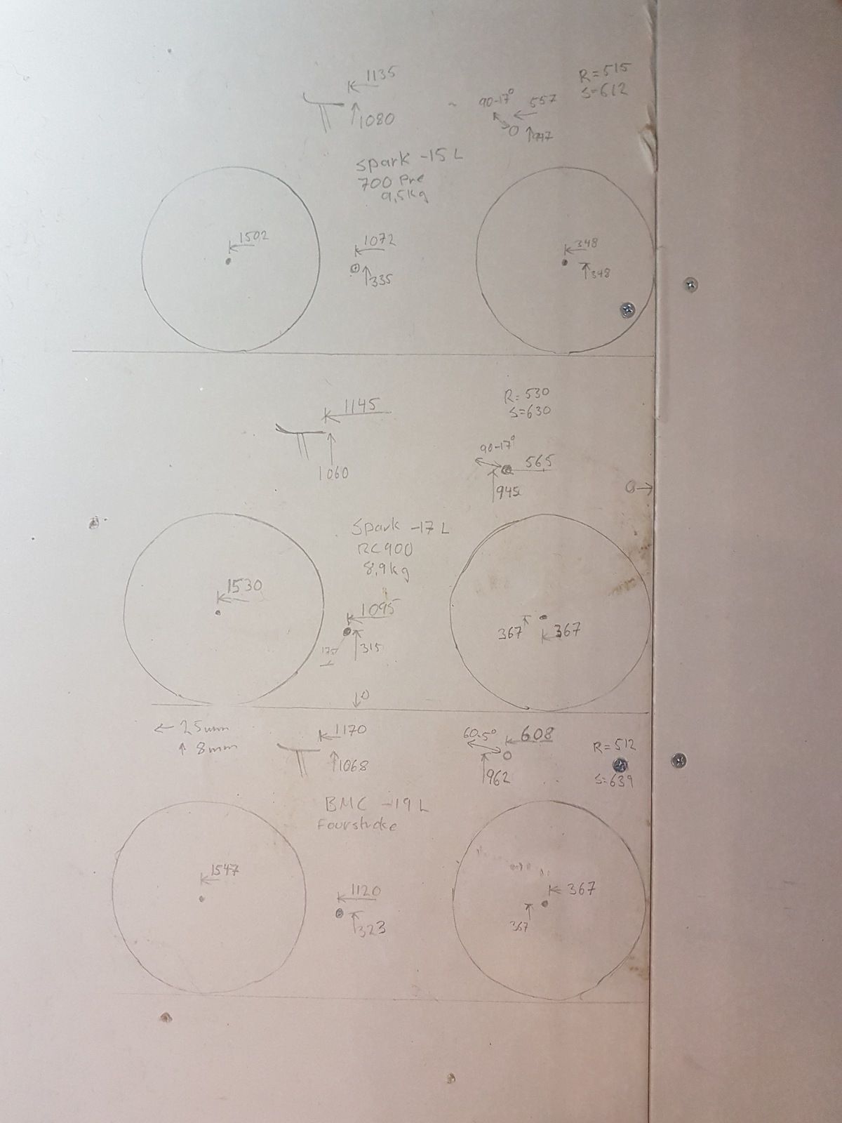

Skruvade på sparkgaffeln idag och måttade lite mot en vägg.
jämfört med sparken är framnavet 25mm längre framför bb .
Bb är 8mm högre :).
Stack till styret är 9mm högre .
Reach till styret är 17mm mindre :( .
Sadeln vinkeln verkar ca va samma med rak stolpe på sparken .
Bmc'n har orginal stam 60 mm -5° och spark 90mm -17°
Sen har gaffel 51mm rake och bör va 44mm på bmc'n hur påverkar det ? Lite kortare blir den ju...
Passade på att rita upp gamla sparken 27.5" 120mm också.

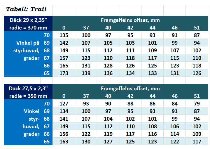

Diskussionen kring fork offset är intressant och "modern" :)
Hur många mm trail är lagom, vilket är det perfekta måttet för perfekt styrning, inte för twitchy och inte för lazy?
Är det 80, 90, 100 eller 150 mm trail?
När 29ers kom fick de mer offset i gafflarna för att inte vara trögare än de 26or som xc-cyklisten var van vid.
XC-racers brukade skryta om sina "kvickstyrda och rappa" cyklar, nu är det DH-stabilt som är högsta mode, alltså stora hjul, flack vinkel fram, liten offset och jättemycket trail. Eller? Vad är lagom?
Tabellen nedan är tänk att vara till hjälp för att jämföra hur hjulstorlek, vinklar och offset påverkar det måttet trail.
    16.3 KB · Besök: 100

Exakt så. Förenklat kan man säga att Trail i mm är ett statiskt/absolut värde för hur kvick eller trög styrningen är.
Om du går från 68 till 67° HA ökar Trail med 8 mm och cykeln blir stabilare. Om du samtidigt minskar offset från 51 till 44 mm ökar Trail med ytterligare 7 mm och cykeln blir ännu stabilare. Nu med totalt 15 mm ökning av Trail.
För fem år sedan ansåg t.ex. Pinkbike att sweetspot låg runt 80-90 mm https://www.pinkbike.com/news/To-the-Point-Wheel-Diameter-VS-Fork-Offset.html
Några år senare var det 100-120 mm på stigcyklar https://www.bikeradar.com/mtb/gear/article/pushing-the-limits-of-fork-offset-an-experiment-45343/
Idag är det ännu mer endurocyklar etc.
Vad är rätt? Jag vet inte...

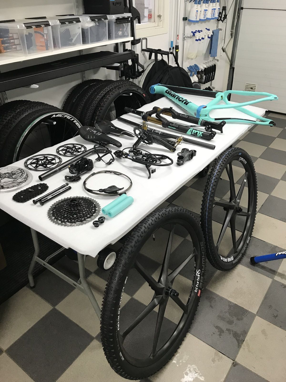

Fourstroke ram beställd, ny bianchi nedmonterad för att agera donator.
Kommer bli grym!
Du jobbar inte så mycket med cyklar annars va? :)
Nej, det är en nyfunnen hobby att cykla faktiskt. Köpte en Radon Ht för nått år sen, sen har det bara gått utför:)
Kul! Tänkte mest på ordning i garaget mer såg ut som en rekondfirma än cykelverkstad. ;) Fantastisk ordning dock!

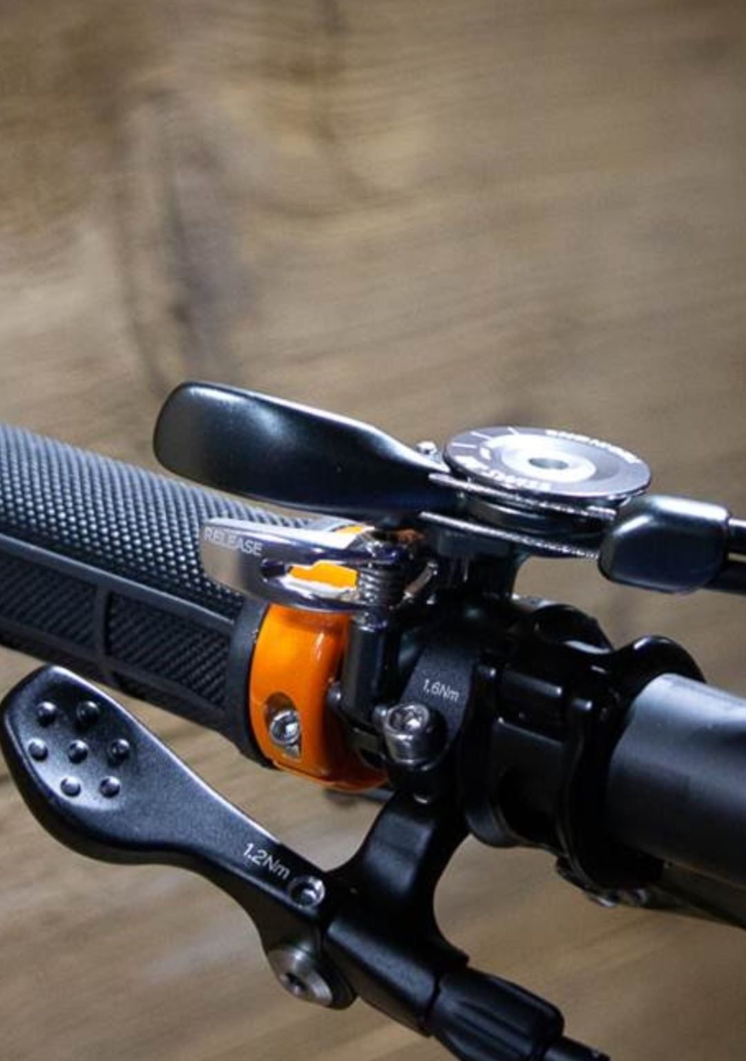

Blev lite förvånad när ramen kom med ett 3 stegs dt remote reglage. Har inte läst någonstans att dämparen eller gaffeln har 3 lägen . Någon som vet?
Ny BMC Fourstroke
hm sa:
Tror inte DT's reglage görs i annan tappning. Jag har också tre lägen på min Fourstroke 01 från 2017 med samma DT-reglage.
Din lockout ser väl ut såhär:
https://www.google.com/url?sa=i&rct...aw165KDBmQ_NZG8O4UE4T5tV&ust=1549389551781873
I så fall är "mellanläget" någon form av semi-lockout. Jag brukar bara använda öppen eller helt låst men jag har bekanta som kör halvlåst ibland vet jag.
EDIT: Fit4-gafflarna från Fox har open, medium och firm som lockouts så där funkar det. Grip har bara två lägen.
