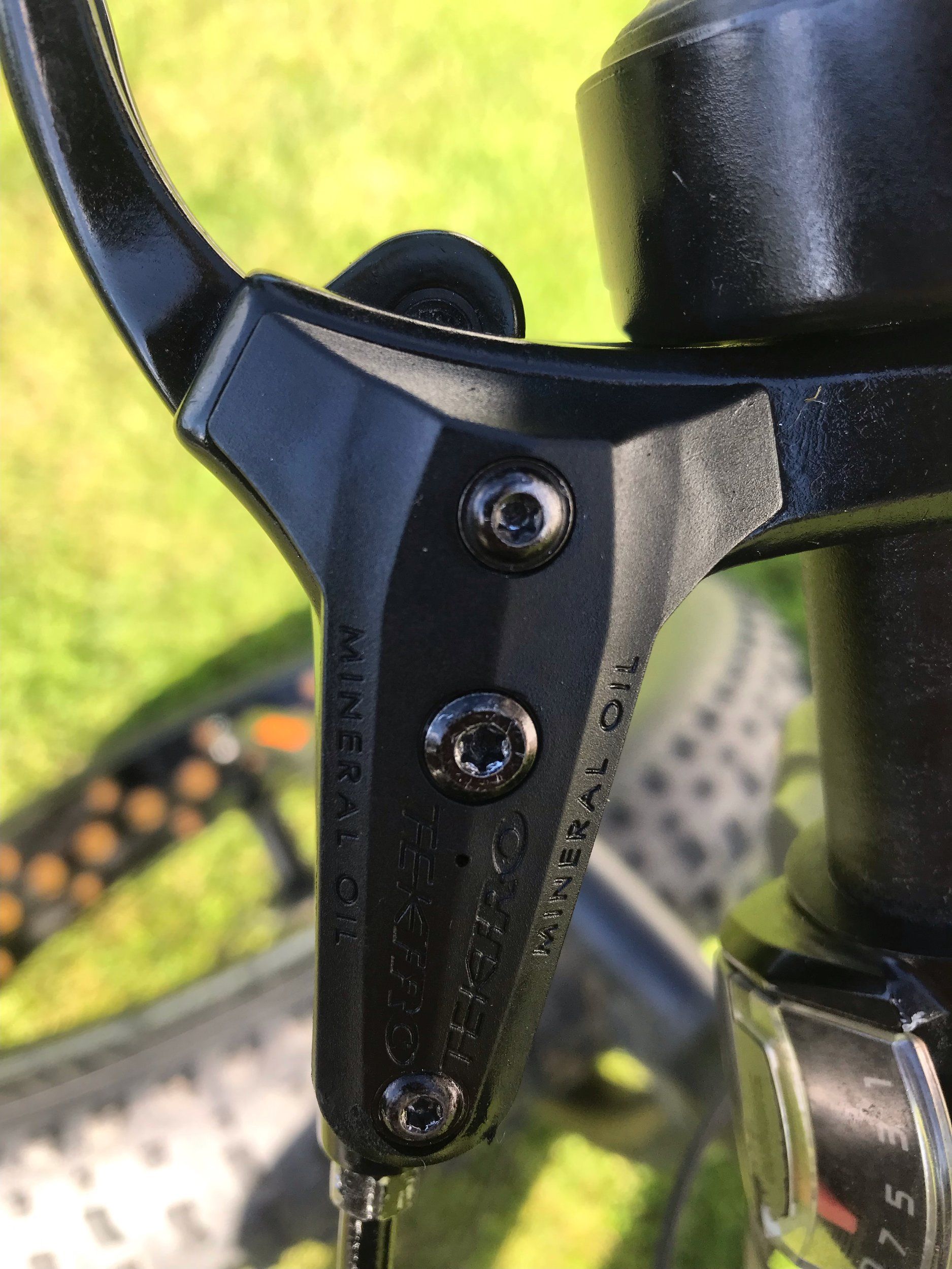

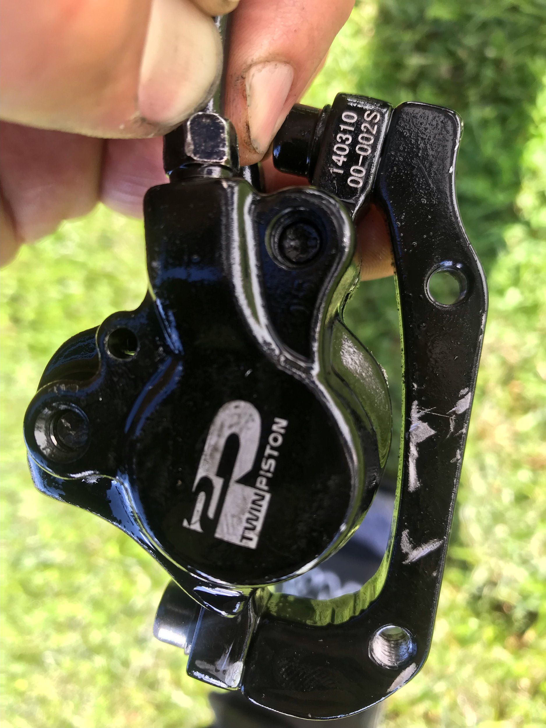

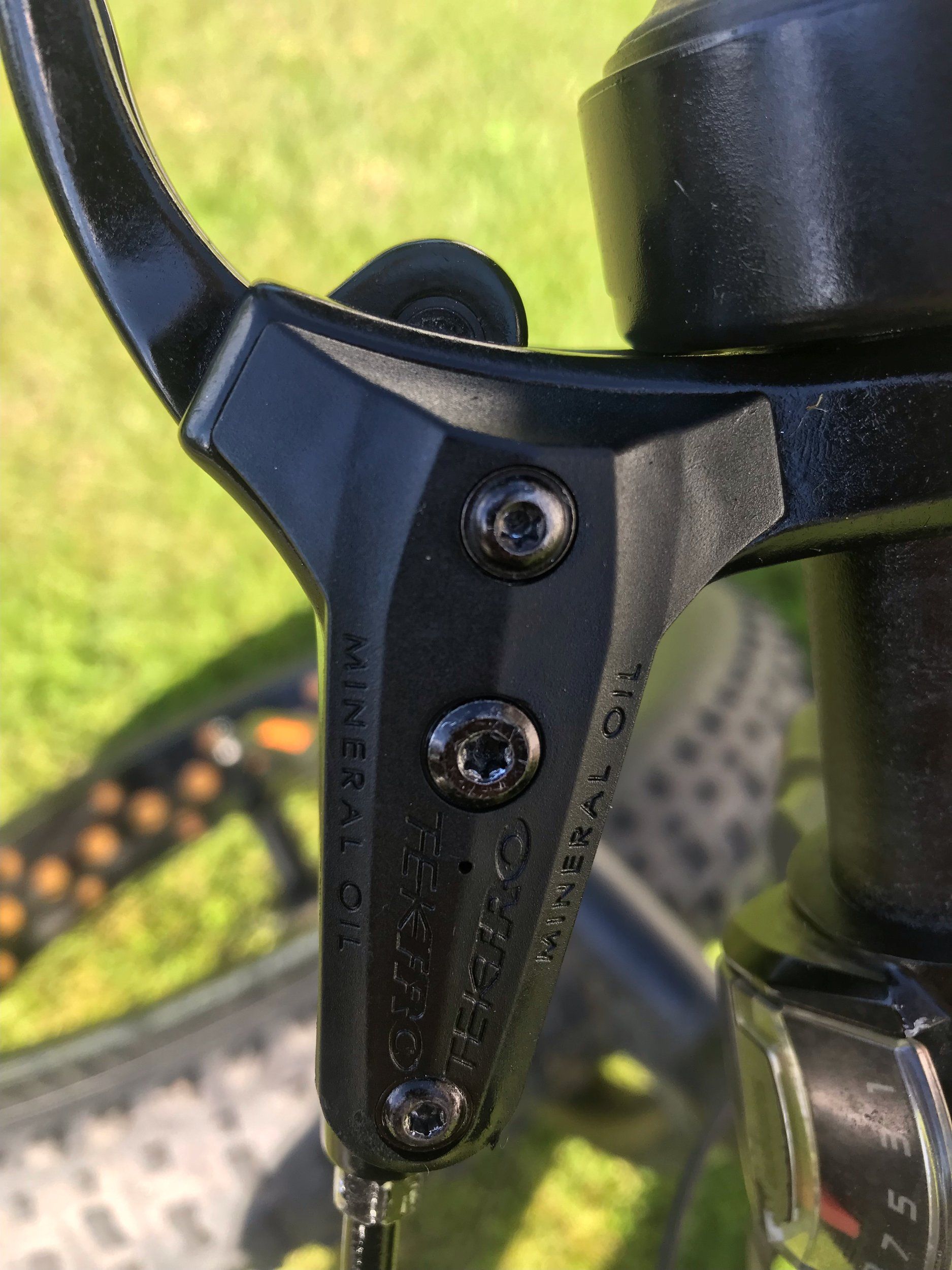

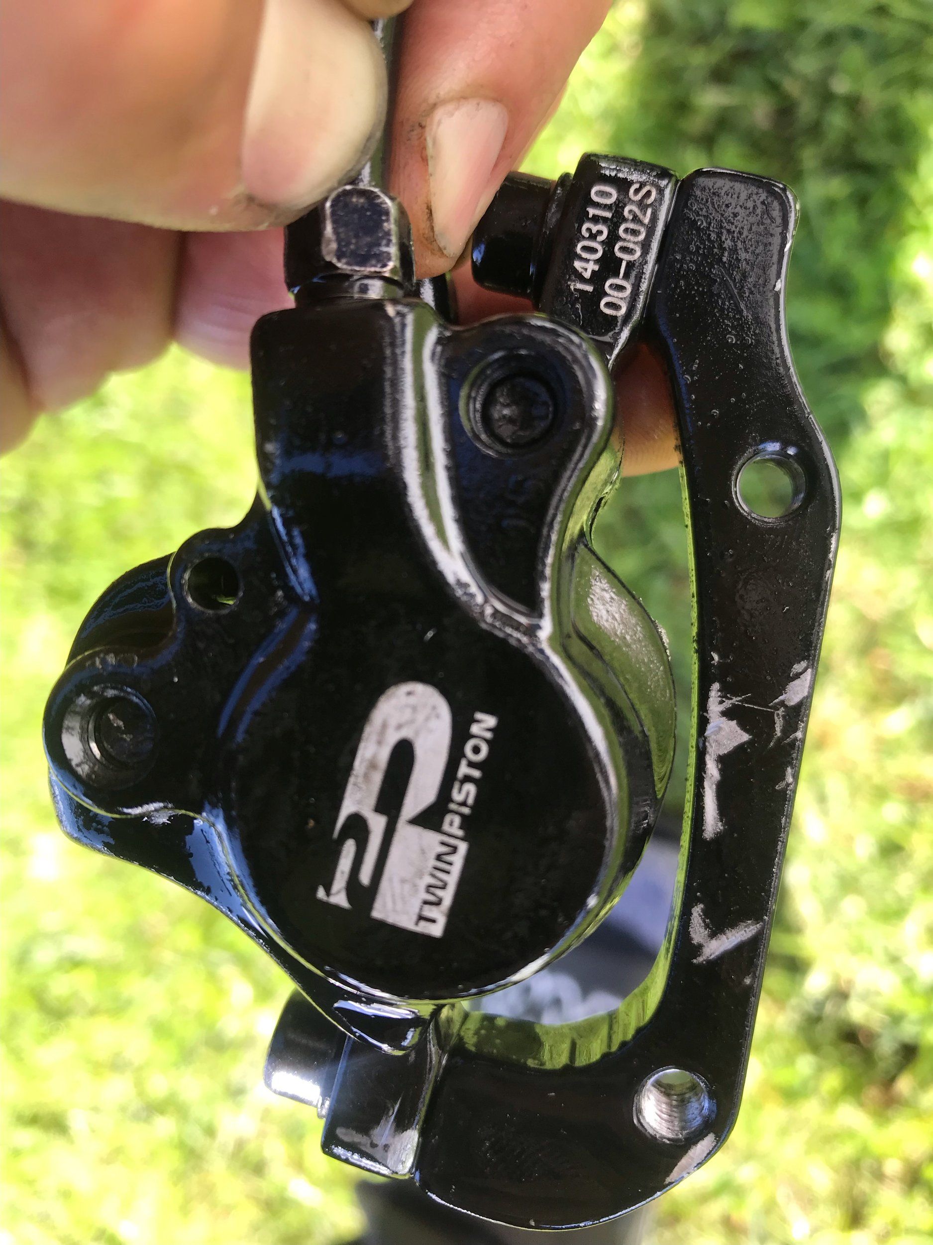

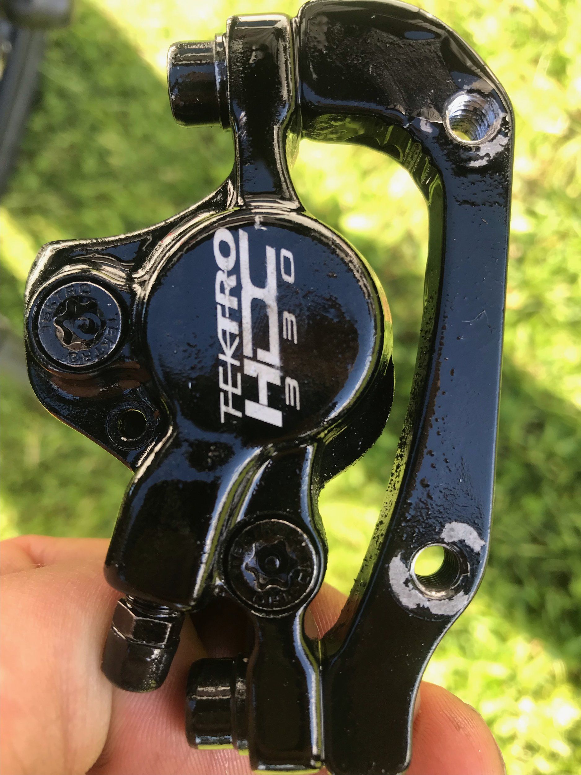

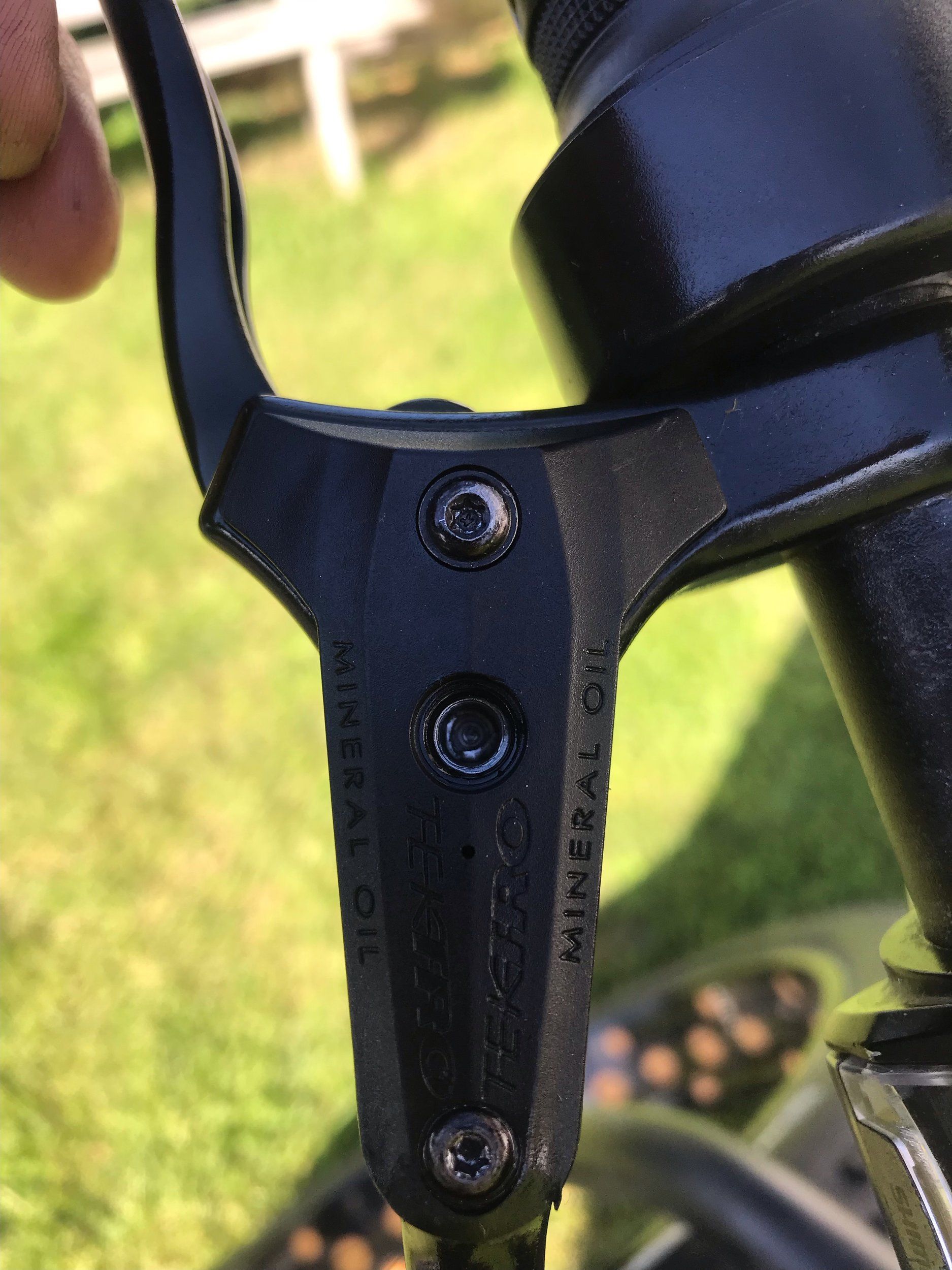

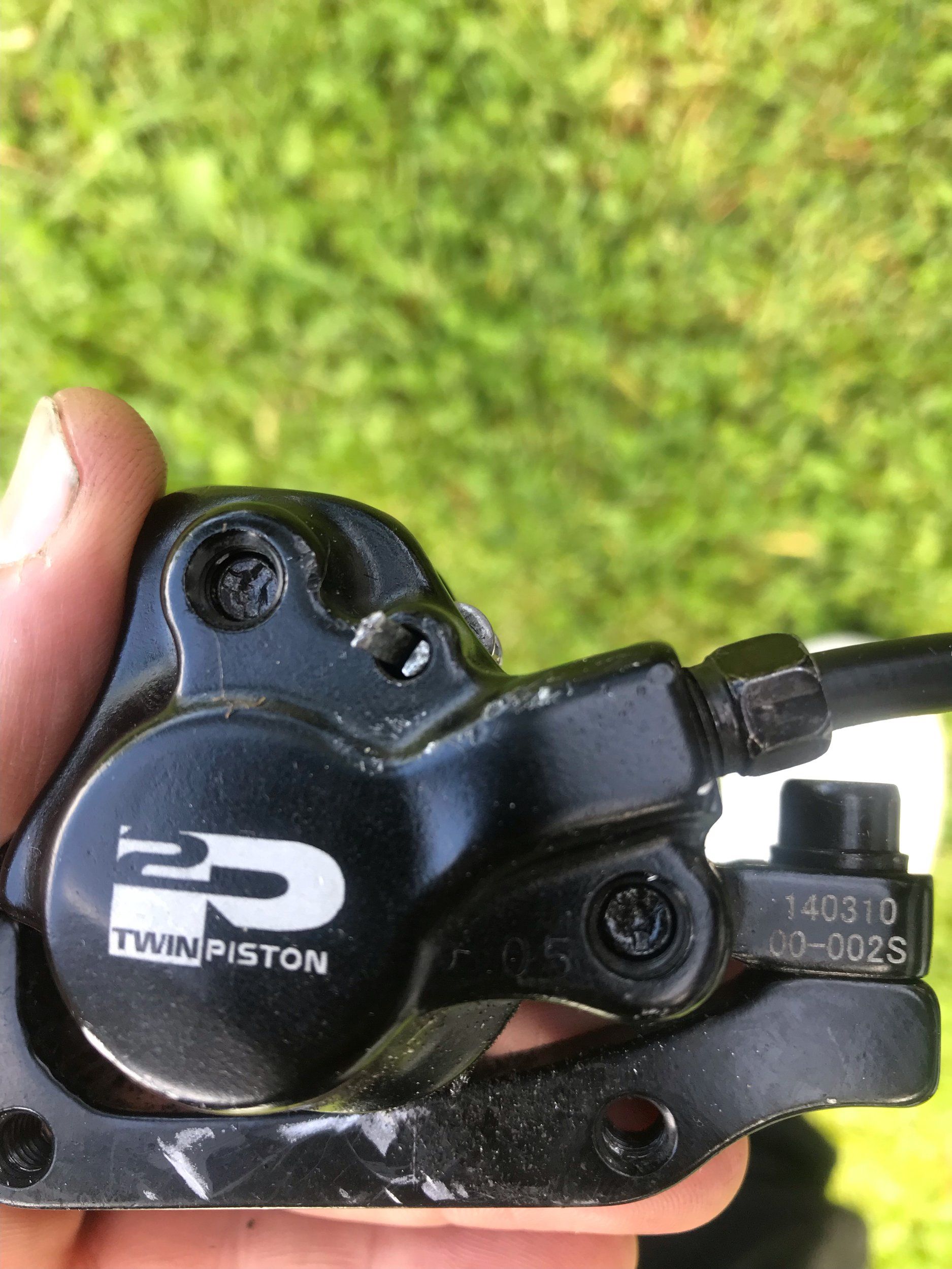

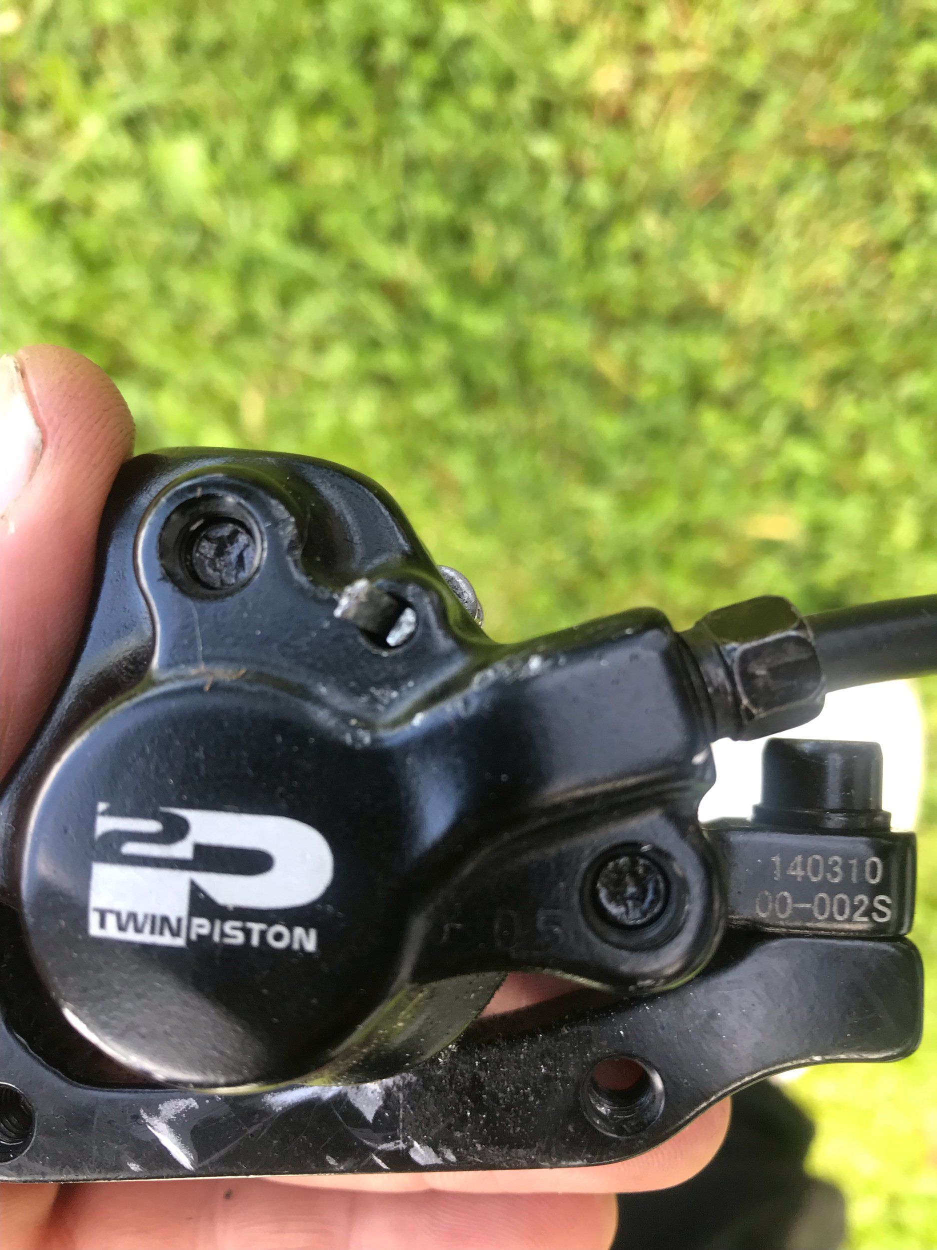

Gammal tråd. Men undrar vilken olja jag ska köpa idag för att fylla på min hydrauliska broms som han gör i den här videon?
Går det bra med Biltemas LHM olja tro?
Jag tror åtminstone att det här är skälet till att bromsen inte tar på bakhjulet. Det vill säga att den har blött en del olja.
Bromsen ser ut som nedan. Utifrån bilderna kan man se att det är mineralolja som gäller. Jag tror att jag ska hälla ner oljan i det mittersta hålet där längst upp eller hur(?), på själva bromsstyret. Men behöver jag köpa en sån där bromsblödar-tratt tillsammans med LHM-olja från Biltema, för att kunna få oljan in i slangen?
Var köper jag i så fall en sådan?
Eller kan jag lika gärna använda baby-olja som någon här skrev? Och kan jag i så fall hälla direkt ner i hålet? Eller behöver jag den där bromsblödar-tratten en del använder för att få oljan ned i hålet?
Om den har läckt behöver läckan fixas, annars kommer den nyligen påfyllda oljan läcka ut igen. Kanske tätningarna i oket är kassa? Ser rätt nedsölat ut på bilderna i alla fall.
Gissar på att ett nytt ok och nya belägg, samt en rejäl avfettning av skivan, är medicinen. När du vet att grejerna är fräscha och i bra skick, då är det dags att fylla och lufta. Men innan dess är det ingen ide att göra något.
Hmm vad är det som kallas för ok på såna här hydrauliska bromsar egentligen? Vet vad klossar är men inte ok.
Billigaste kanske är att bara köpa en helt ny broms?
Men hade ändå varit kul att testa påfyllnad och tätning av broms så att jag vet hur man gör det till en annan gång ?
Har haft ett par snarlika tektro bromsar som också smorde bromsklossarna. Köp ett bättre par bromsar!, det gjorde jag iaf och dem shimanobromsarna lever vidare än idag 7 år senare.
Olja till bromsarna. Vilken?
Har bytt belägg så där har jag bra grejer tror jag. När du skriver avfettning av skivan menar du själva metallskivan som snurrar med hjulet eller hur?
