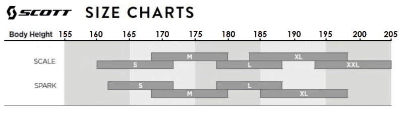

Om man är 168 cm lång är det S som gäller eller är det bara idiotiskt att bara ens snegla på M ?
Kanske bara sixtens tabell som satt myror i huvudet....

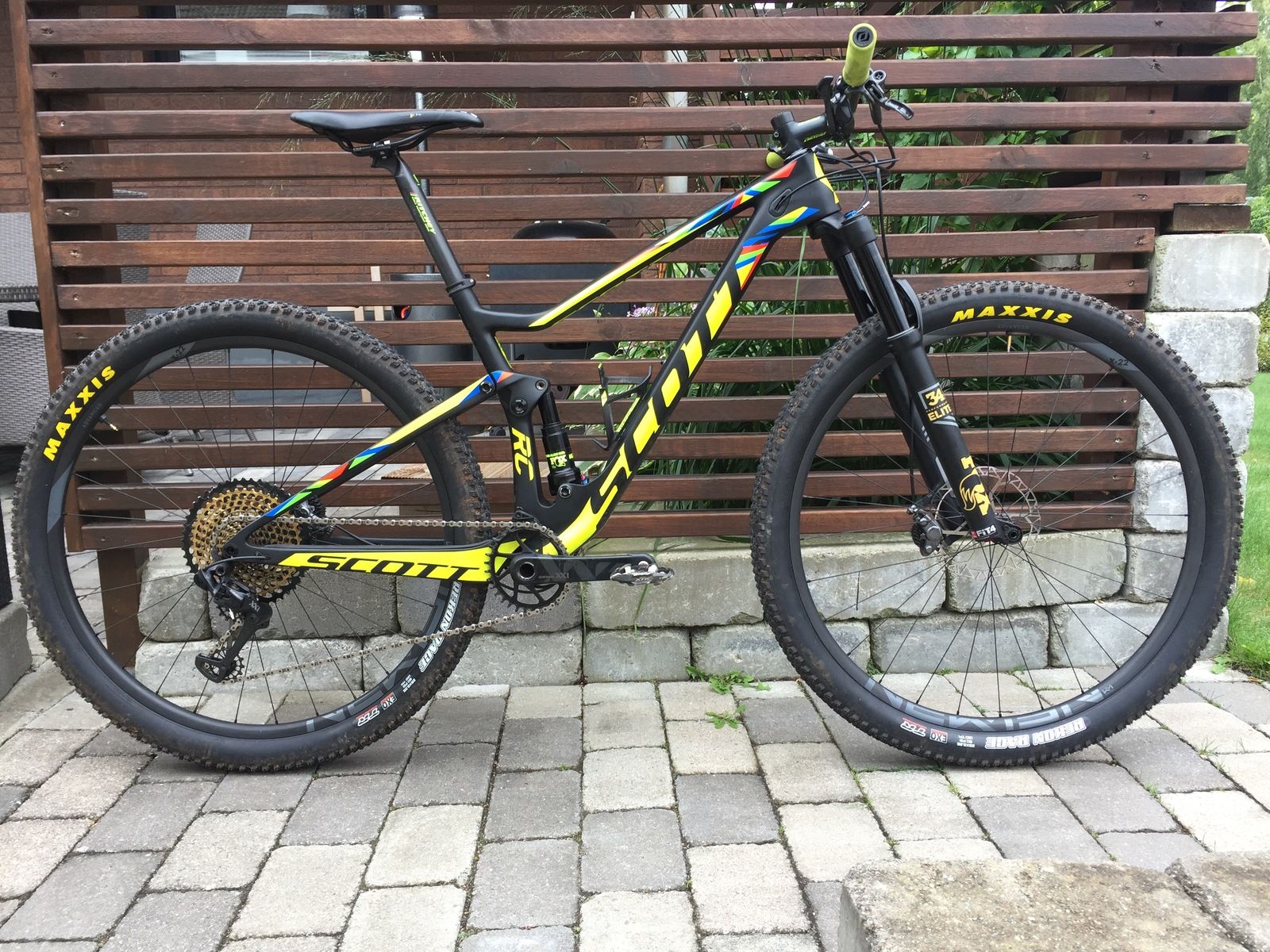

Angående diskussionen om lågt BB på spark RC kan jag meddela att jag nu provat 120 mm framgaffel med mycket bra resultat.
Började med att justera sag och tokens. Gick hyfsat om jag låg på högre tryck/sag. Problemet som då uppstod var att jag inte använde hela slaglängden fram/bak. Fram blev bättre än bak.
Sedan satte jag på 2.35 däck Maxxis, detta gjorde mycket bra nytta och höjde BB minst 1 cm kanske 1.5 cm. Hade stannat här om vi pratar budget/vikt.
Fick tag på en Fox performance elite 34 120mm. Denna monterade jag mest på skoj/prov. Remoten passade direkt på gaffeln. Resultatet blev mycket överaskande. En helt annan cykel vad gäller islag. Har nu inte justerat gaffeln riktigt. Hittade bl.a. fem tokens i gaffeln nu tagit bort tre. Har en i min Factory 34 120, på min andra cykel.
Sparken tar nu rotmattor och sten på ett helt annat sätt. Dessutom märkte jag hur flexig 32 SC egentligen är jämfört med 34. Det ända jag märkte negativt på min korta premiärtur är att den känns lätt fram vid klättring (kan jag leva med). Vikten känner jag inte av + ca 450 g har kolfiberfälgar vilket kompenserar lite vikt.
Skall nu ställa in gaffeln samt försöka använda hela bakdämparen och se om detta blir bra för framtiden.

Recon race 2,35 behövs inte ens gucka i, håller tätt ändå. Skall ha i lite ändå som punkteringsskydd.

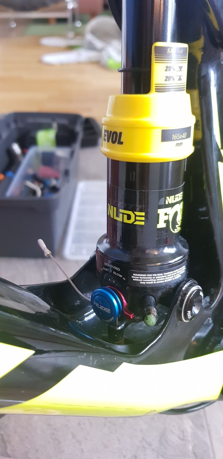

Men det här med SAG, jag är ny med Fox Nude.
Försöker få den att landa på 20-25% sag, med 250psi i dämparen stannar den på rätt så exakt 25%.
Jag väger drygt 87kg och har inte mer än shorts och t-shirt på mig.
250psi är inte det rätt mycket...? Normalt att det bubblar ut olja genom ventilen när man skruvar av pumpen?

Jag har exakt samma erfarenhet från en Fox Nude på en Spark 710 Contessa. Måste nästan ännu högre i tryck. Har tänkt att det är för att den är shimsad för damer eller något. Droppar ändå inte så högt så jag bottnar den så har inte funderat så mycket mer :-) Inget oljeläckage dock, det låter skumt.
Scott spark the tråd
Scott monterar ju dämparen upp och ner så det känns väl inte helt galet att det kan komma ut lite olja när man släpper luften eftersom ventilen hamnar i botten.

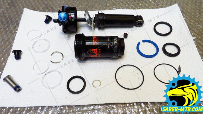

När jag öppnade luftburken på min Fox Nude så hittade jag en lös fjäderbricka (på engelska: wave spring).
Någon som vet var fjäderbrickan ska sättas fast innan man skruvar ihop luftburken igen? Jag har bara hittat instruktioner för standard Fox dämpare, ej för Nude.
Koden på dämparen: DDBG
Det var troligen den största vågformade fjäderbrickan som syns till vänster i bilden (lånad bild från mtbr). Brickan går att fästa runt den fyrkantiga delen där dämparskaftet rör sig in/ut, men den ska väl inte sitta där? Den borde sitta fast mellan några brickor/packningar som någon slags förspänning tycker jag, men var?
Lånade bilden här:
https://forums.mtbr.com/shocks-suspension/fox-float-nude-rear-shock-volume-spacer-1110103.html
Edit: ändrade till största fjäderbrickan, den ser mer ut att passa runt den fyrkantiga delen än den lilla i mitten.

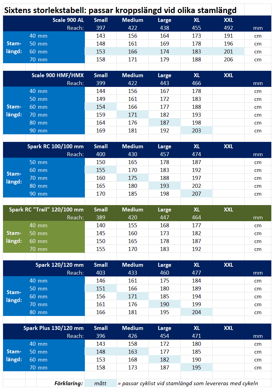

Generellt är cykelns geometri viktigare än slaglängden. En kort och brant cykel med längre slaglängd är otryggare i stöket än en längre och flackare cykel med mindre slaglängd. Du har en (för) liten ramstorlek för din längd. Du väger dessutom rätt mycket för din längd. Du har fel ram för ändamålet stigcykling. För liten, för kort, för brant och för klen för att kunna "bygga om" den till trygg och tålig stigcykel för stökigare terräng.
Spark RC Team i Medium har bara 1128 mm hjulbas. En Santa Cruz Tallboy i Large (din storlek) med 120 mm slaglängd bak och 130 mm gaffel har 1211 mm hjulbas. Tallboy är tryggare för att den är >8 cm längre.
Hade du varit 165 cm och vägt 55 kg på Spark RC Medium hade det varit ett annat läge, då hade cykeln varit relativt större och lättviktsraman hade pallat hårdare åkstil utan att gå av på mitten.

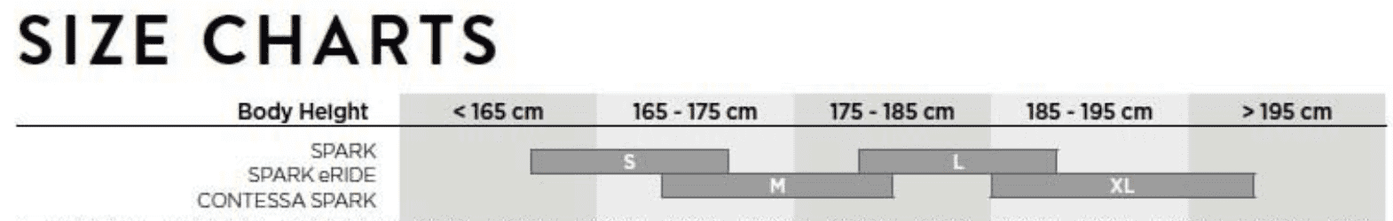

Medium verkar vara det Scott tycker att man ska ha om man är 176 cm lång. Sen finns det så klart undantag om man har extremt långa/korta ben/armar/överkropp.

Alla storlekstabeller är mer eller mindre trubbiga. Den från Scott tar inte hänsyn till olika versioner av Scale och Spark, olika slaglängd, eller olika längd på styrstam, trots att Scott levererar olika långa stammar med olika modeller. Inte mycket till hjälp, kan jag tycka.
Sixtens tabell är mindre trubbig. Inte perfekt, men bättre och mer genomarbetad än den från Scott. Gillar man inte 1990-talets stamlängder väljer man en längre cykel och köper en kortare styrstam. Spark RC "Trail" är en uppgafflad Spark RC.

Så enligt dig passar spark xl (som den säljs) en person som är 207cm? Scott säger ju 185-198cm? Vilket gör att den borde vara optimerad för en person runt 192cm?

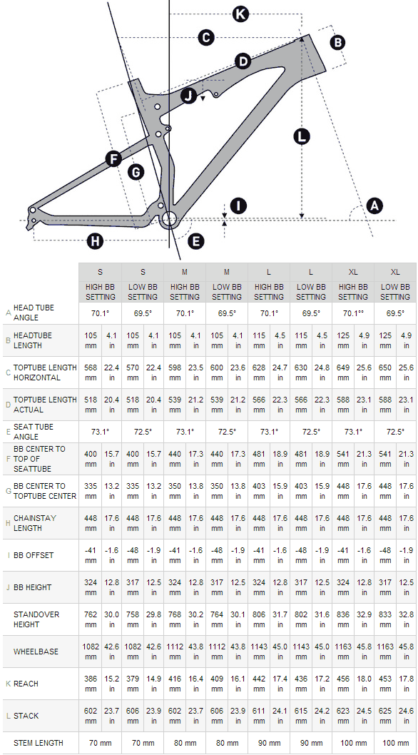

Jag har en Scott Spark 920 -15 Medium med 100/100-slag som jag trivs riktigt bra på, och är inte riktigt mogen för att köpa ny än pga reasons.
Däremot är jag inte nöjd med framgaffeln, och överväger att skaffa en modernare.
De finns väldigt mycket fina gafflar till bra pris som har rake/offset 44mm, men original är 51mm.
Blir det kaos om man sätter på en 44mm-gaffel? Jag kör på hög-läget på baklänkaget, så den är redan så orolig som den kan bli original, och med 44mm lär den väl bli ännu mer stimmig?

Har en Spark 900 RC WC 2019 som det är dax att göra lite dämparservice på. Har drunknat i googleträsket utan att hitta rätt manualer.
Är det någon som har länkar till servicemanualer för:
Bak - FOX NUDE 4 EVOL
Fram - RockShox SID RL3 Air
Tar gärna även tips om vilka servicesatser som behövs.
Har gjort service på x antal dämpare förut så känner mig helt bekväm med att göra det själv.
Är även lite för fet så vill gärna sätta en spacer i bakdämparen - någon som har några tips att dela?
För övrigt så är jag 180 cm och kör en large, passar mig utmärkt;-))
Tack på förhand!
