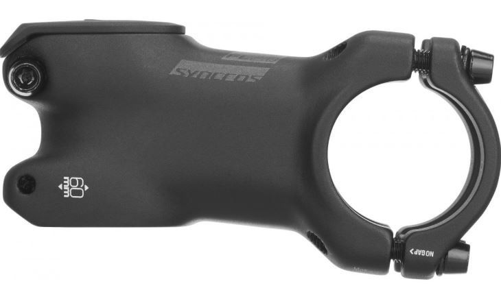

Mondraker's moderna 100/100 mm XC FS cykel F-Podium levererar 50 mm stam med S/M och 60 mm med L/XL, vilket är perfekt https://www.mondraker.com/es/en/2020-f-podium-rr
Spark RC XL passar 187-197 cm cyklist med 50-70 mm stam.
Spark XL passar 184-194 cm cyklist med 40-60 mm stam.
Längre cyklister kan välja att:
a) köpa för liten cykel med för lång stam från Scott, eller
b) köpa mtb i rätt storlek från någon annan tillverkare. Som tur är finns det idag relativt gott om längre cyklar och XXL-storlekar att välja mellan. Det har kommit mycket nytt inför 2019-2020. Kanon!

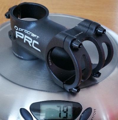

    31.3 KB · Besök: 224

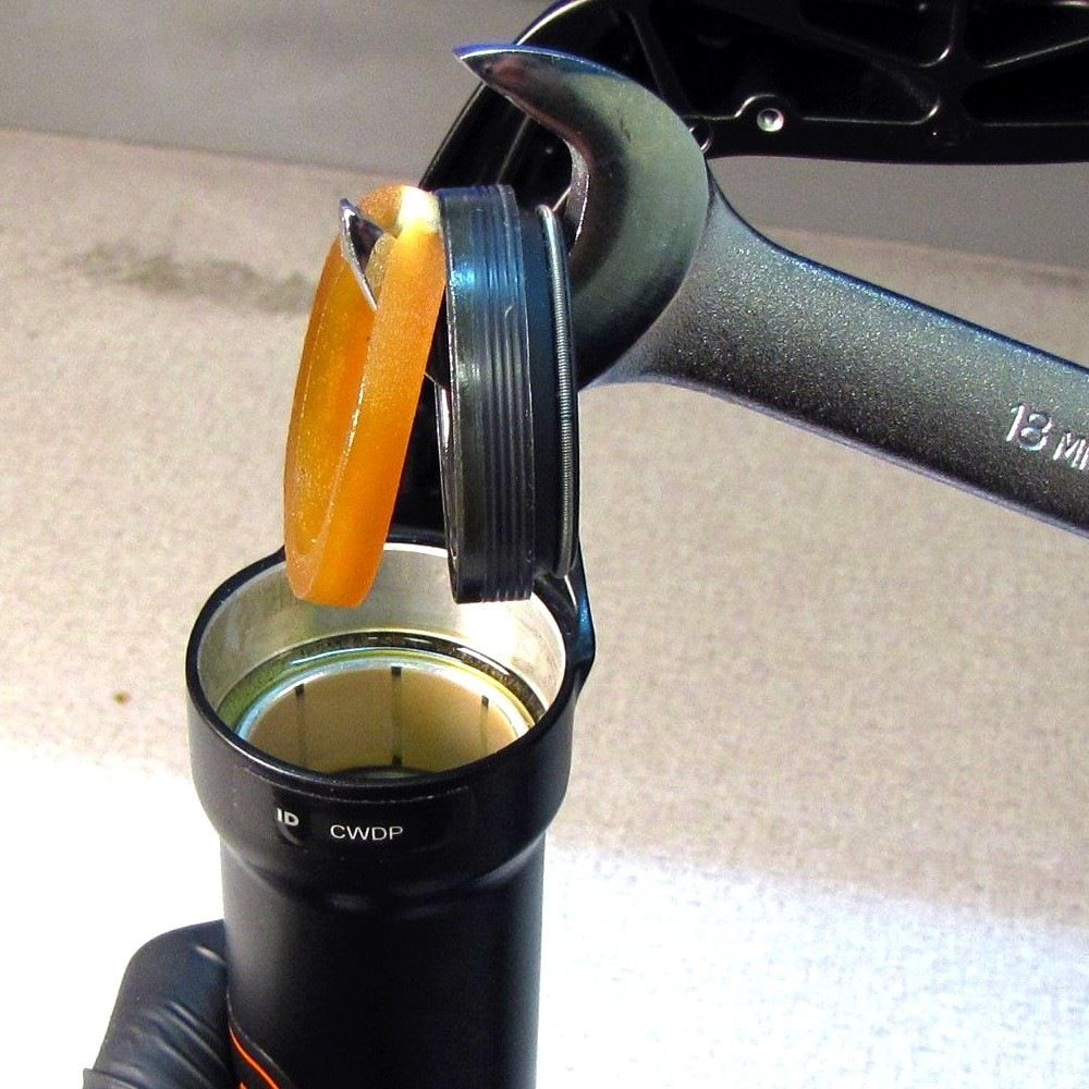

Fattas det inte en packning här på gaffeln. En Fox 34 på Scott Spark 940 2017.
Var? Förstår inte frågan?
O-ringen är en sag-mätare som sitter "löst" ena gaffelbenet på alla gafflar, oavsett fabrikat.
1) skjut ner O-ringen 2) sitt på cykeln 3) mät sag i mm och omvandla till % av slaglängd.
O-ringen indikerar även hur stor andel av gaffelns slaglängd du använt under en runda, när du landat ett hopp etc.

Jag var nog något oklar i min fråga. Det jag menar är just nedanför sag-ringen. Där är en gummitätning med en silverfärgad metallring runt om. Ska det inte sitta ytterligare en tärning ovanpå den?
Nope. Allt är i sin ordning. Fjädern i metall klämmer ihop skrapringen så att den tätare bättre mot innerbenet.
