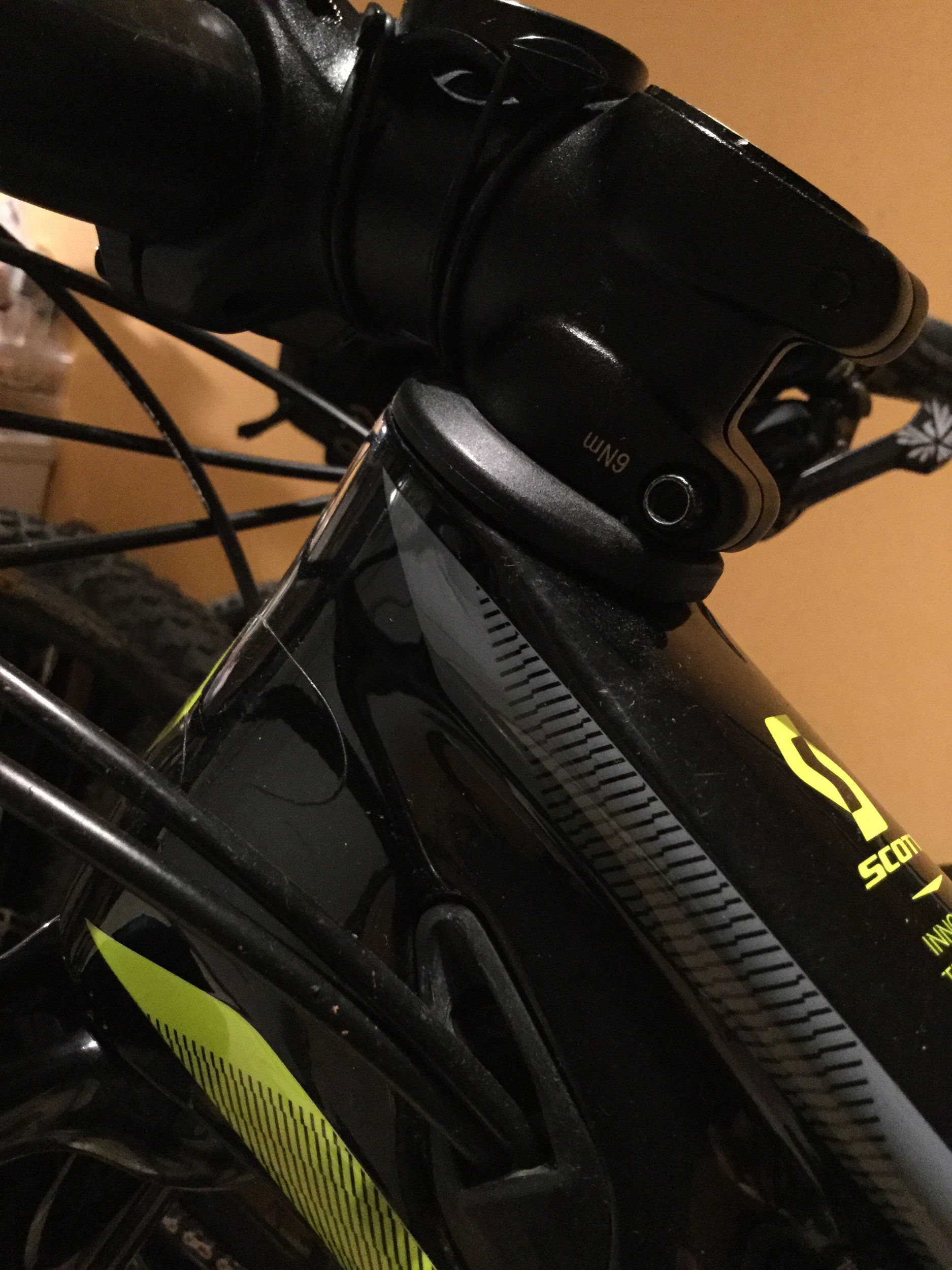

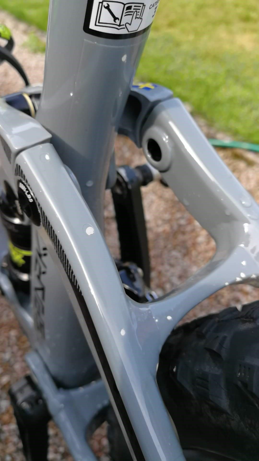

Tjena,
Har en Spark 950 -18
Är det fler än jag som har bekymmer att färgen släpper lätt från ramen pga stenar m.m, eller är det något man får räkna med helt enkelt.
Jämfört med min förra (Trek) så är denna mycket känsligare

Visa bilaga 400304
Jag har samma problem med min Genius 900 Tuned 2019, fast inte så många stenskott som du har fått. Dåligt lackarbete verkar det som. Har sett flera tester som anmärkt på samma sak.

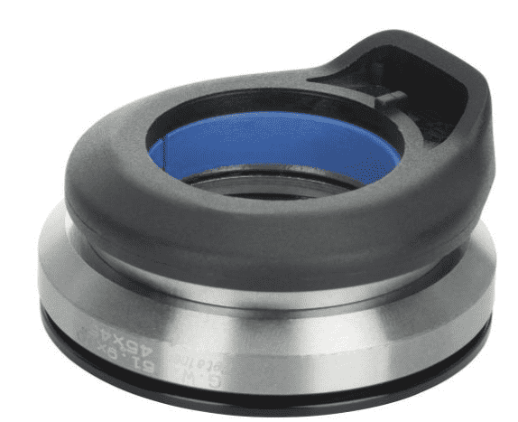

Har fortfarande inte hittat någon ersättare för Scotts egna variant ovanpå styrlagret.. Vill bli av med denna och sätta dit en traditionellt rund istället

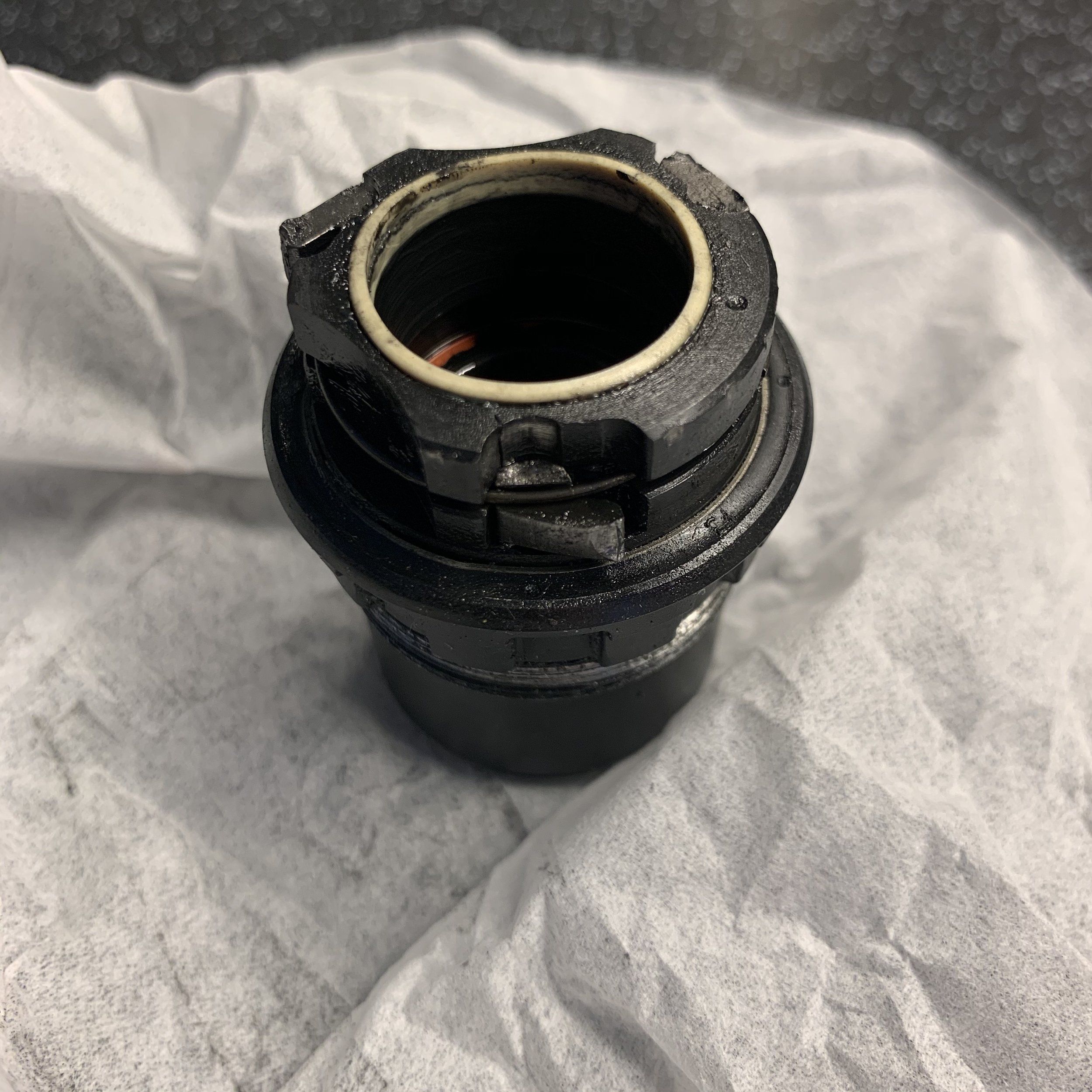

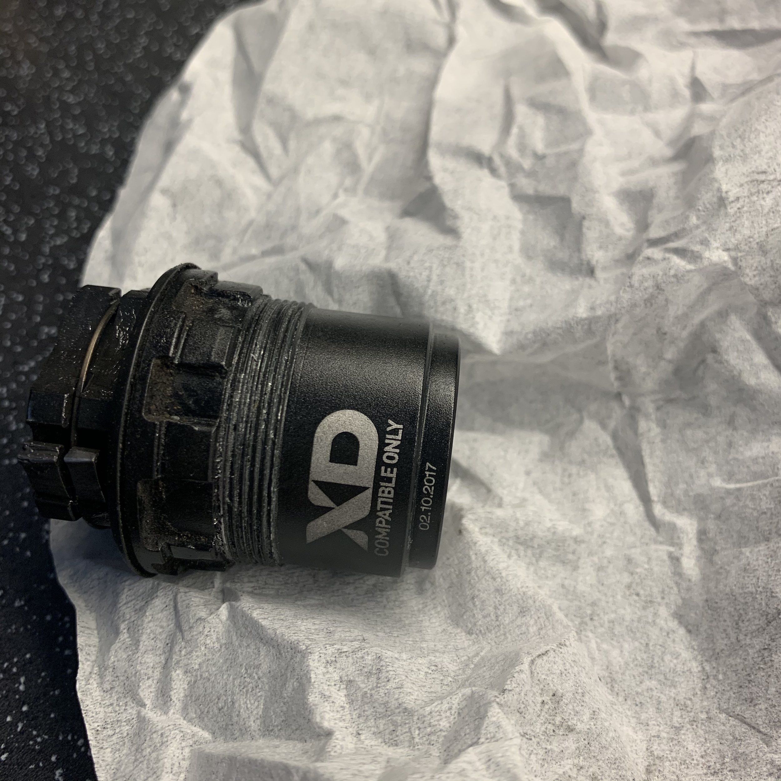

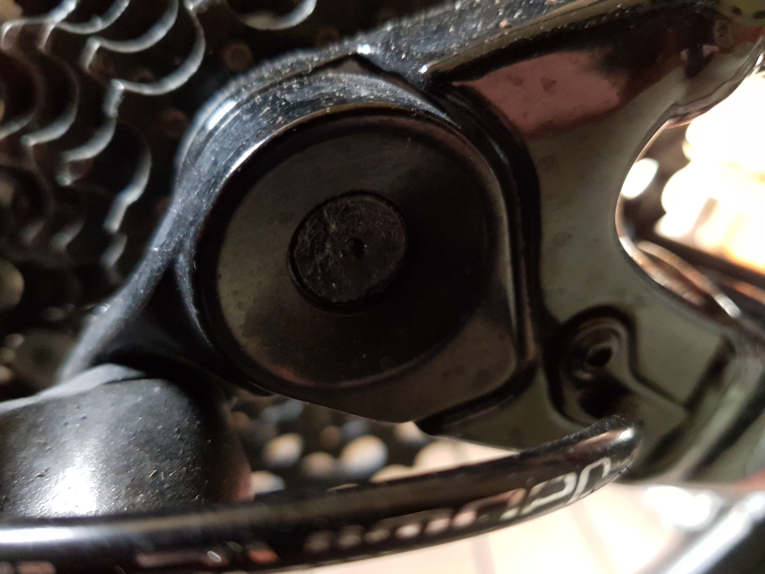

Baknav till Syncros XR1.5?
Har en Scott Spark 900 där mitt baknav har gått sönder. Är det någon som vet vad det är för nav på dessa hjulen? Hittar inget om detta på Scott hemsida eller på Syncros hemsida.
Scott spark the tråd
Visa bilaga 404944Visa bilaga 404946
Mina Syncros XR RC till min RC är DT Swiss med pawl. Känner dock inte igen plastgrejen i mitten. XR RC hubbar är straightpull stämplade Syncros men är DT troligtvis 370. Verktygen för DT passar. Hoppas infon kan vara till hjälp. Lösa pawls finns hos bike discount.

Kan vara Formula nav som gör nav åt Syncros.
jag har xr 2,0 Syncros hjul med Formula nav på min Spark Pro.

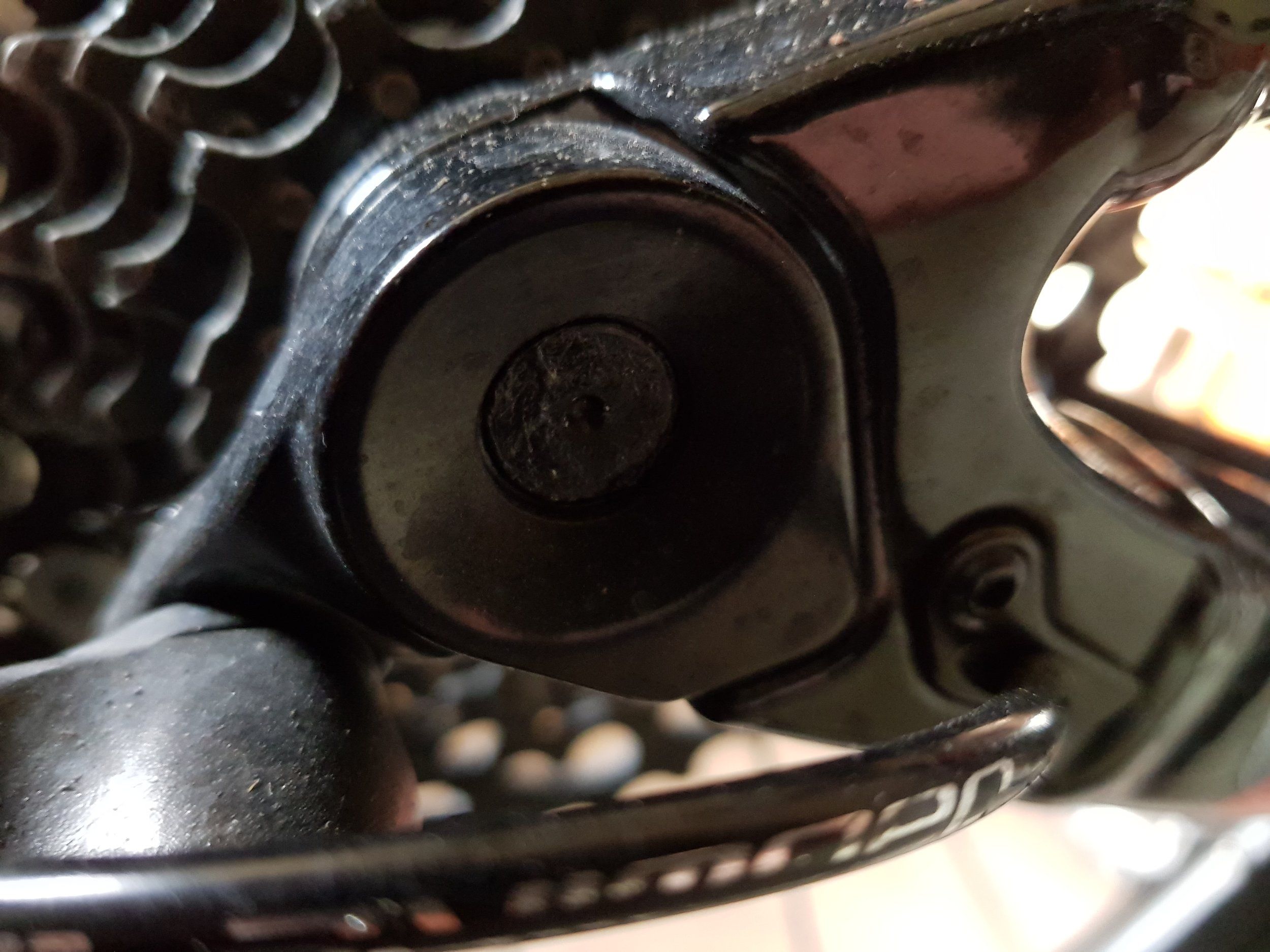

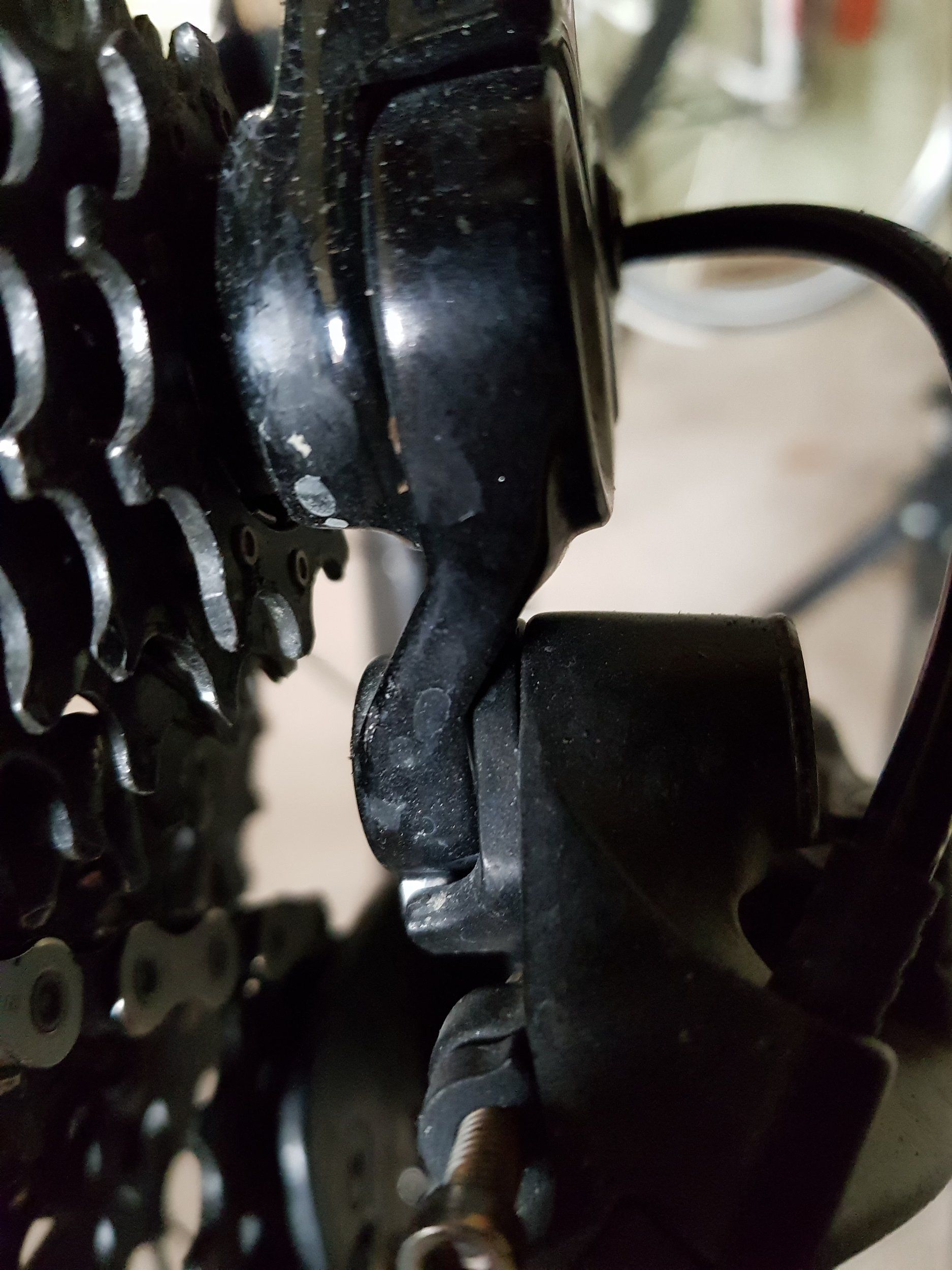

Hej! Tydligen är jag usel på att googla och leta. Jag är på jakt efter ett växelöra som reserv till min Scott Spark RC 900 Comp. Någon som vet vilket växelöra jag ska ha och var jag får tag på ett? Så här ser det ut.
.Visa bilaga 407223Visa bilaga 407224
Denna är det troligen du ska ha.

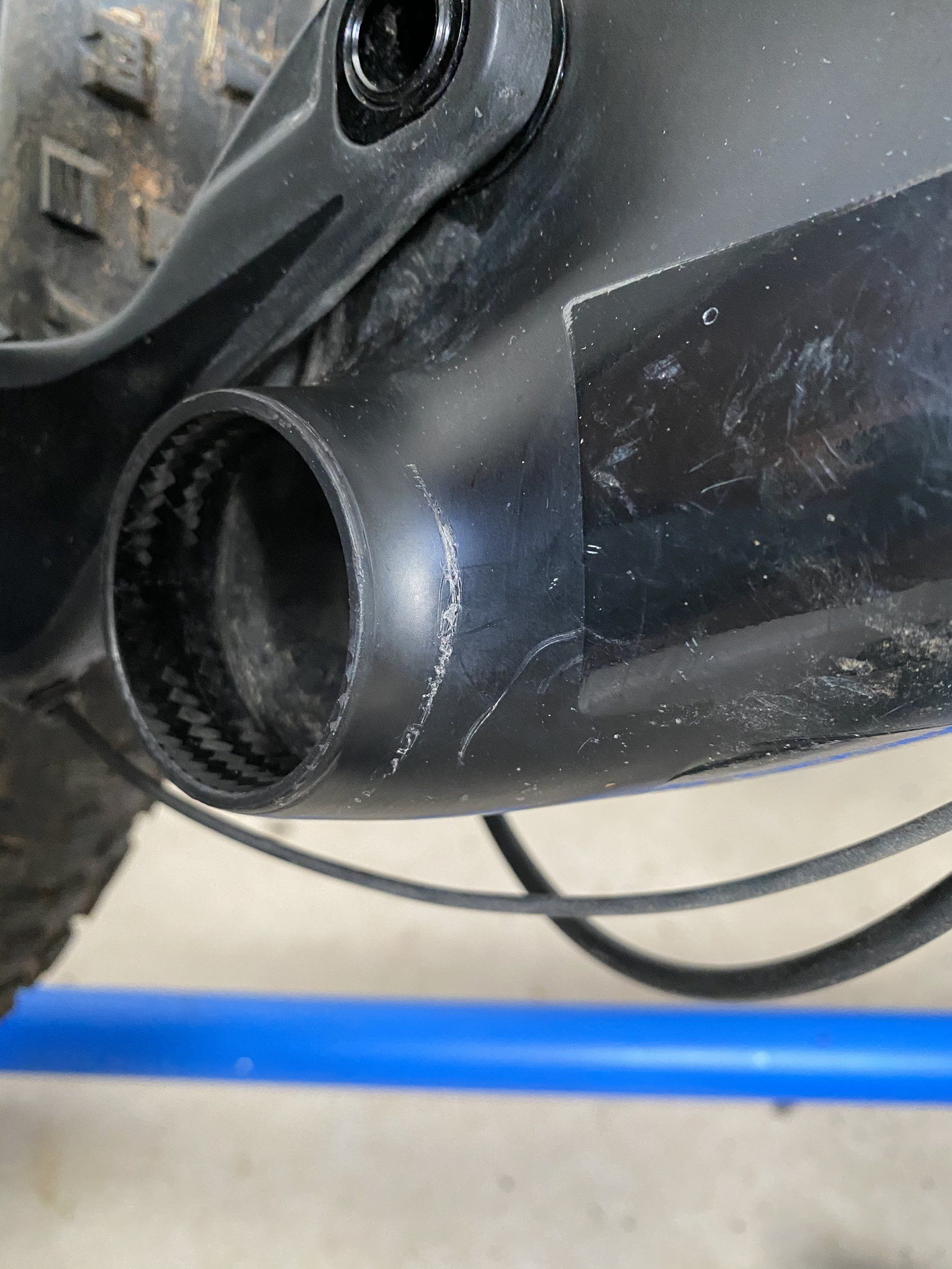

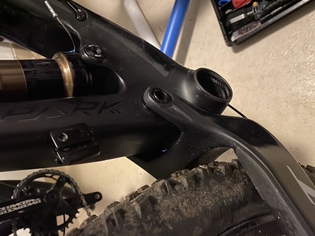

Någon fler som upplevt sprickor kring vevlagret?
får se vad scott säger!
