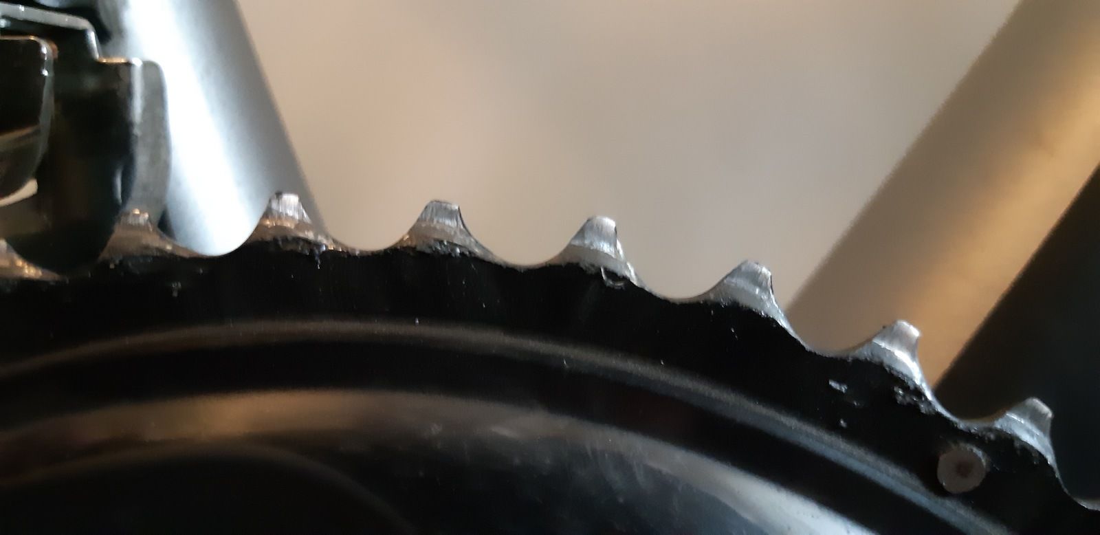

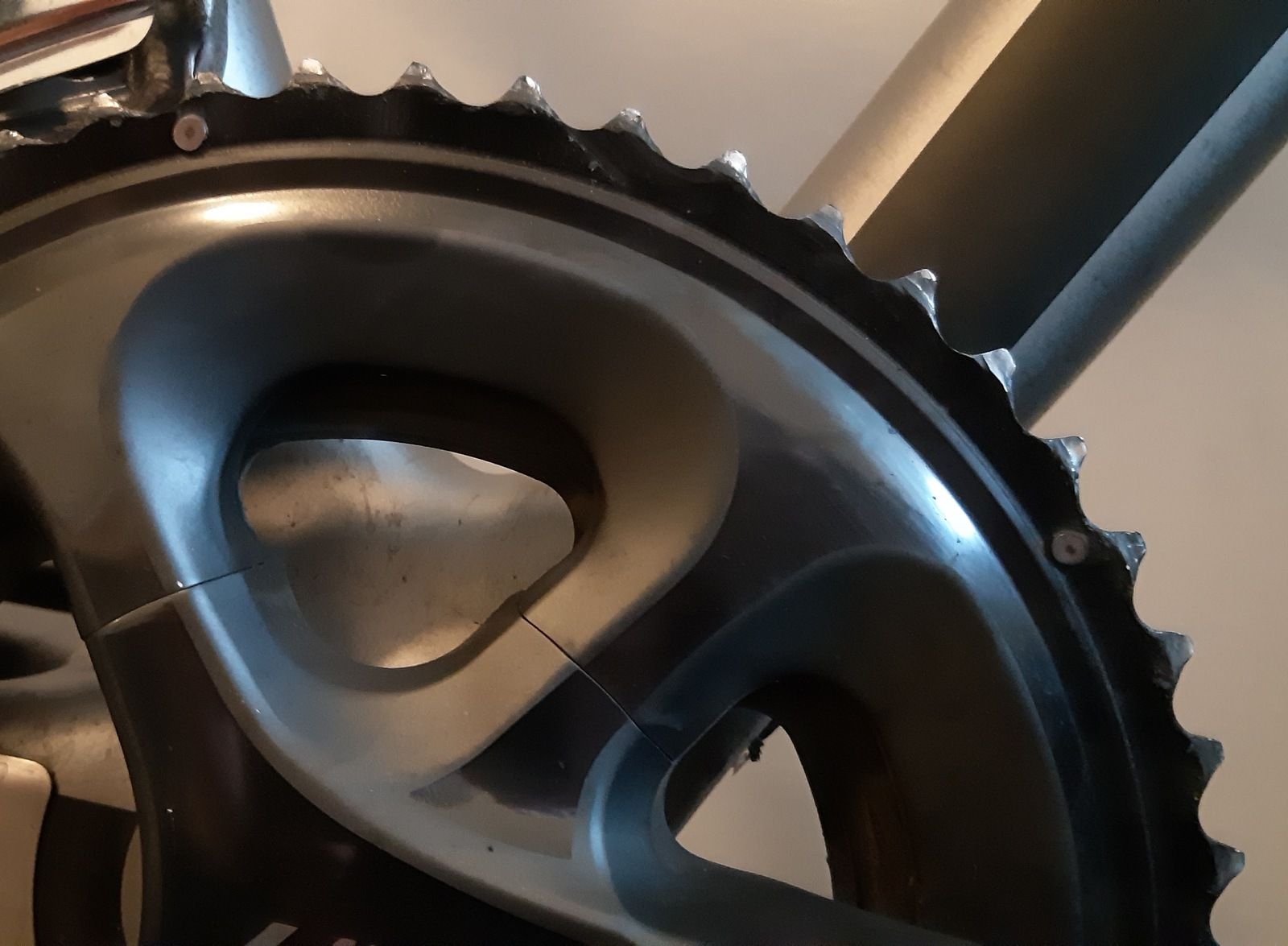

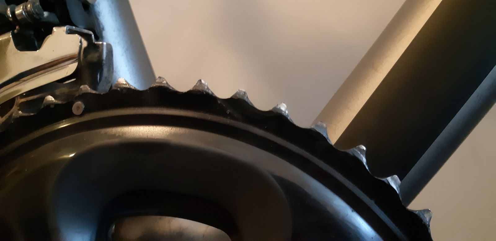

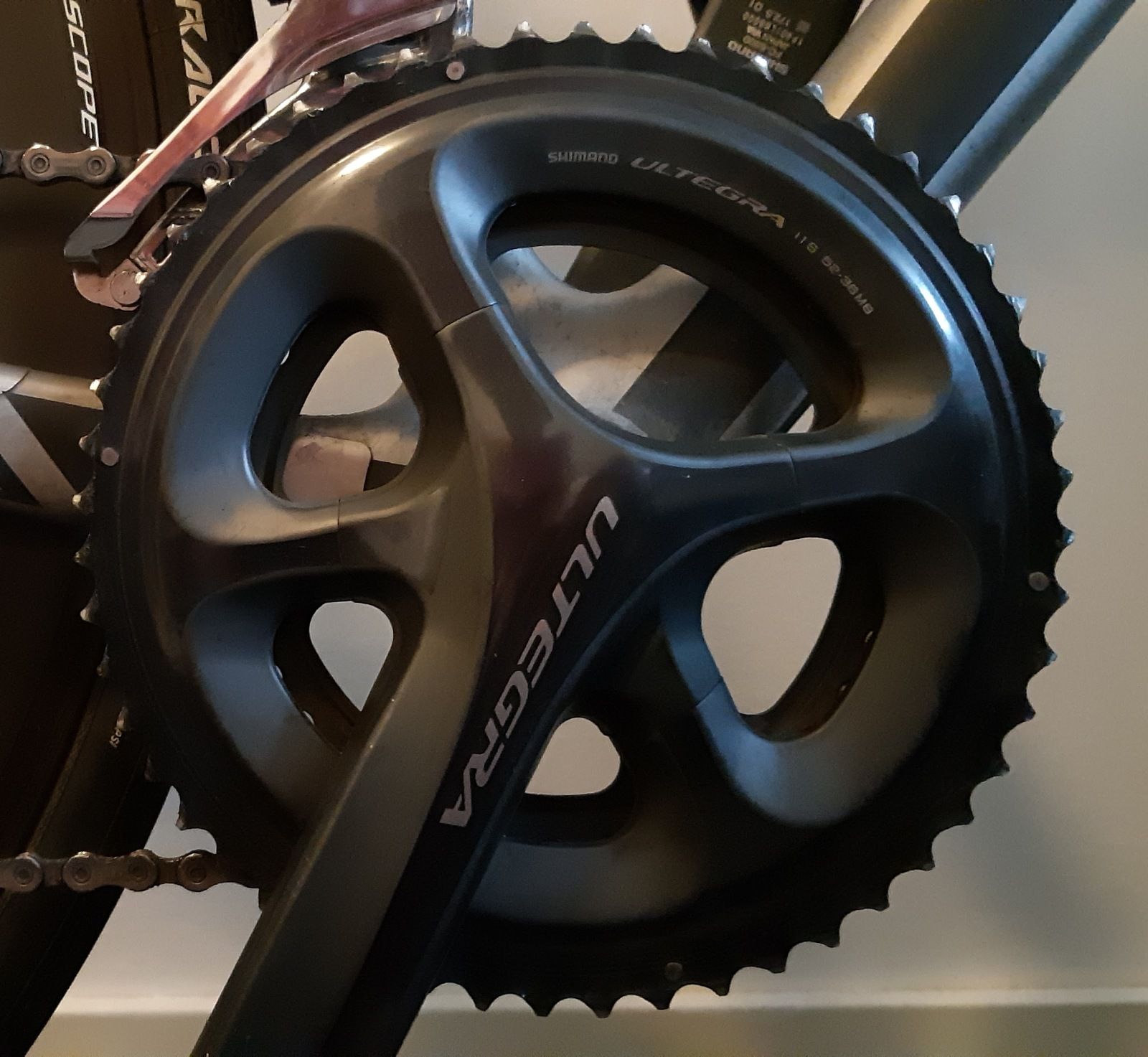

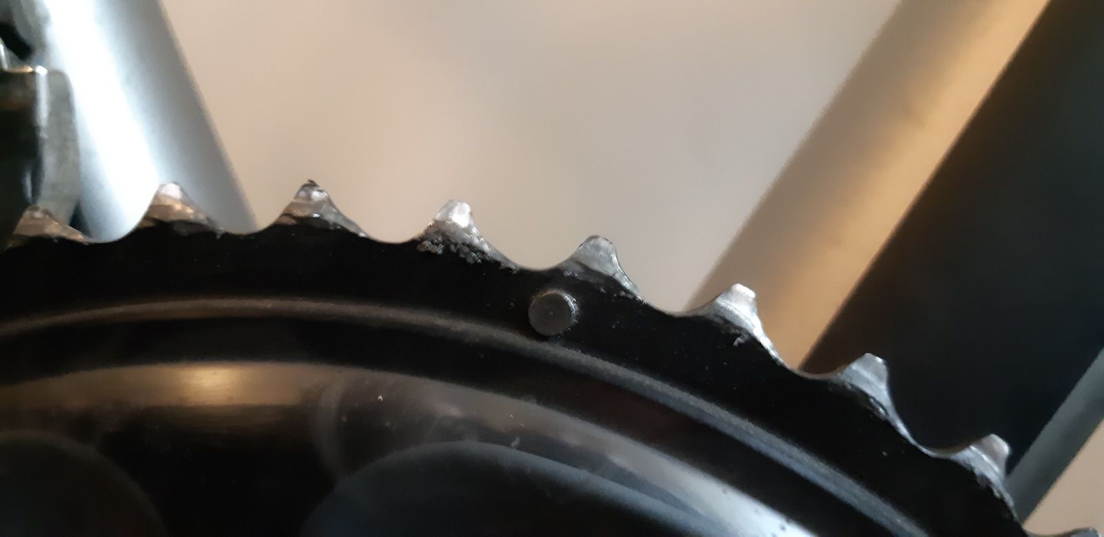

Min kedja (sjukt sliten och ska bytas...) kuggar över vid hård belastning. Men det jag funderar lite över är om kedjan pajat framdrevet så att det också behöver bytas. Jag har jättesvårt att avgöra det, det ser slitet ut och har gått kanske 1000 mil.
Någon mer kunnig som kan avgöra det från de här bilderna? Och om jag bara byter kedjan, är det då risk att slitna framdrev förstör kedjan snabbare än nödvändigt?

Jaha, kan det se ut så där också... Jag väljer att bortse från min brist på underhåll och skyller på att jag är för stark istället :)
