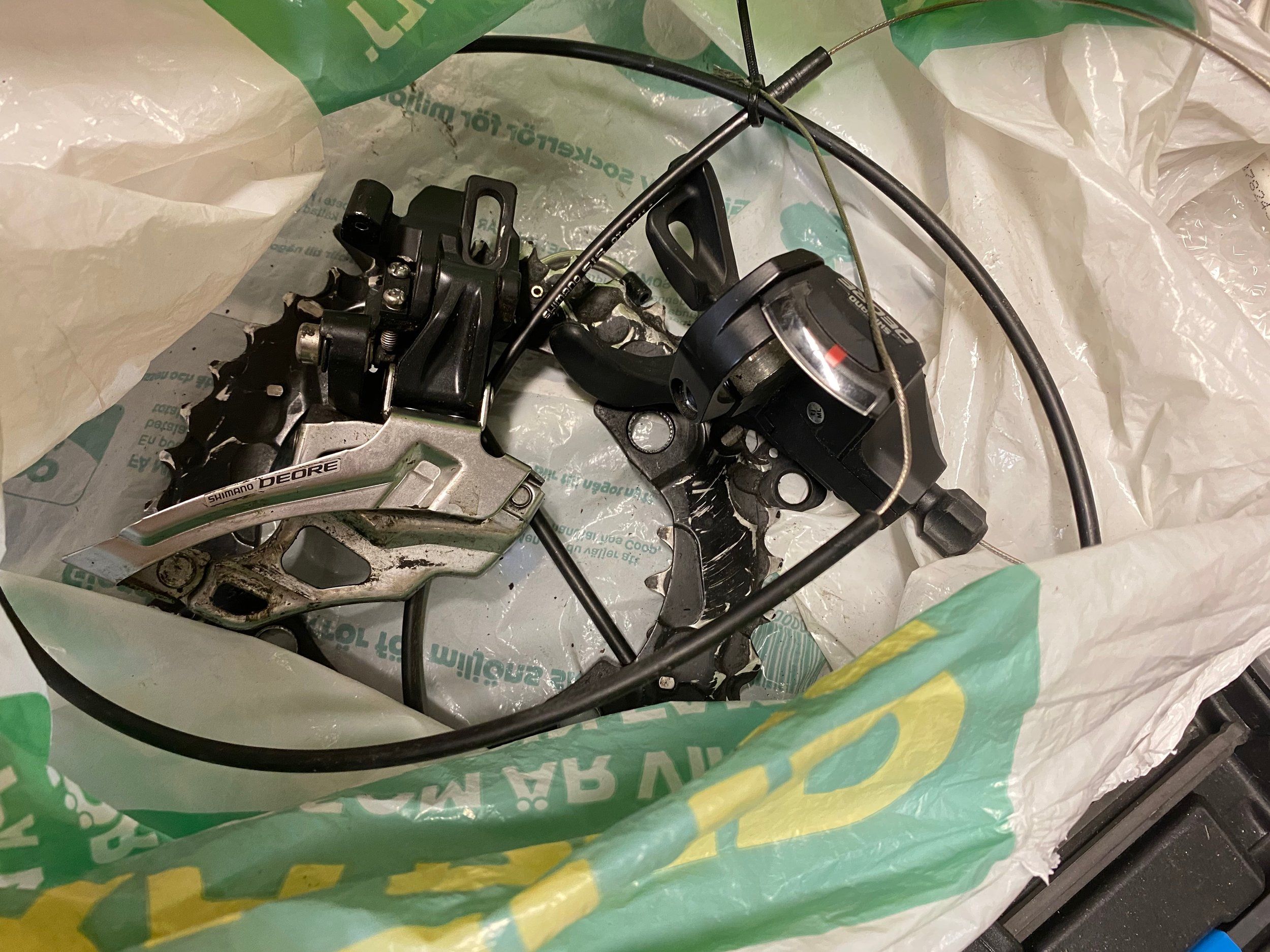

Är det downpull?Är det förresten någon som har tråkigt och känner att de vill ha något att pyssla med så har jag en FD-M616 ni kan få helt gratis.
Visa bilaga 536354
??Är det downpull?
Ser inte så ut, tycker det ser ut som ett höljesstopp i ovankant. Om ägaren inte vet så förstår jag att det var svårt med framväxel..?Är det downpull?
Edit. Ser att det är topp pull och för ram med lött fäste för framväxeln.

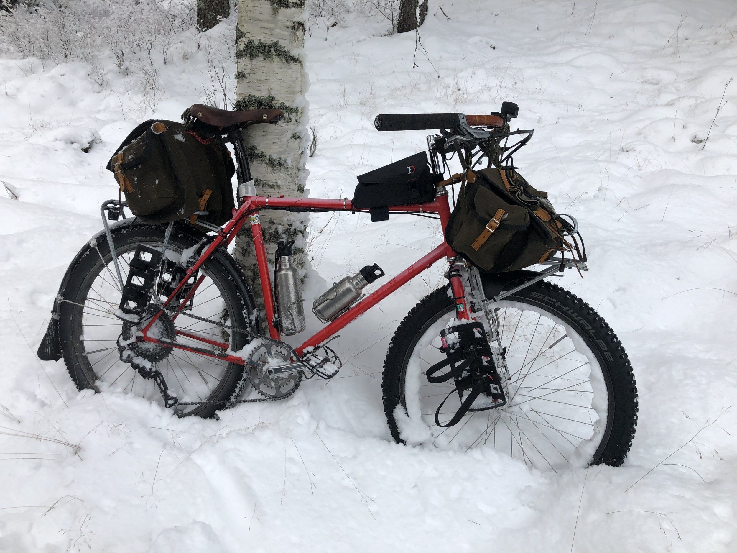

1x for the win! Skenhelig som man är sitter man just nu och trampar på en cykel utan framväxel. Just den här cykeln har ett ytterst tacksamt underhållsintervall i övrigt också. Jag smorde kedjan förra vintern senast.

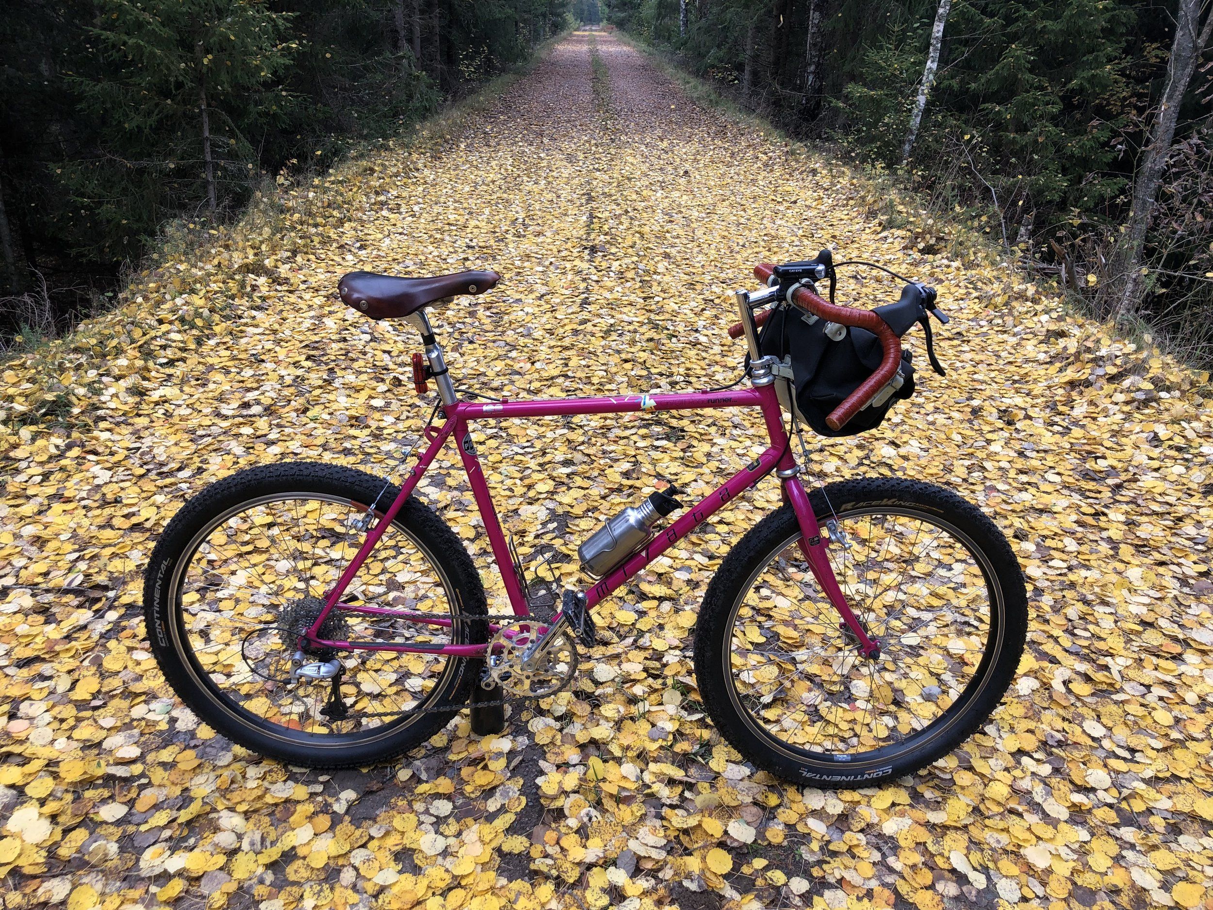

Visa bilaga 536363
Den förhoppningsvis inte helt okände Miguel Induráin vann i mitten av 90-talet en av sina sista(?) stora tävlingar med 3X.3x är väl bara tandem, långsfärdscyklar och 80-tals mtb som har?
Jo, det börjar dock bli några år sedan. Men jag är egentligen inte emot 3x även om det börjar bli några år sedan jag hade en cykel med det. Jobbigt att göra rent och lite fult, men nog fungerar det!Den förhoppningsvis inte helt okände Miguel Induráin vann i mitten av 90-talet en av sina sista(?) stora tävlingar med 3X.
