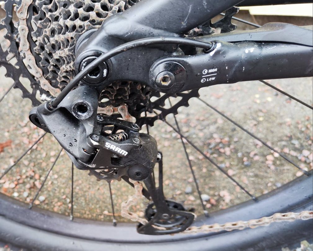

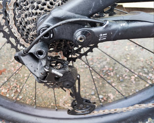

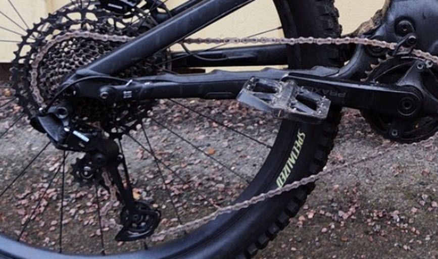

Bilder från en utannonserad cykel av 2023 års modell som är till salu för 40.000 kr. Hur kan man ens lyckas få kedjan att rosta ihop totalt på så kort tid...?

En blöt kedja utan något skyddande lager på ytan rostar oerhört lätt, därav är de täckta av fett från fabrik. Så antagligen har väl personen i fråga rengjort kedjan från fettet, oljat/vaxat minimalt och sen låtit den stå ute i regn, eller bara inte torkat av kedjan när man kommit hem från en regnig tur ute.
Jag har själv tryckluft i garaget så brukar blåsa bort den värsta vätan efter ett blötpass.
