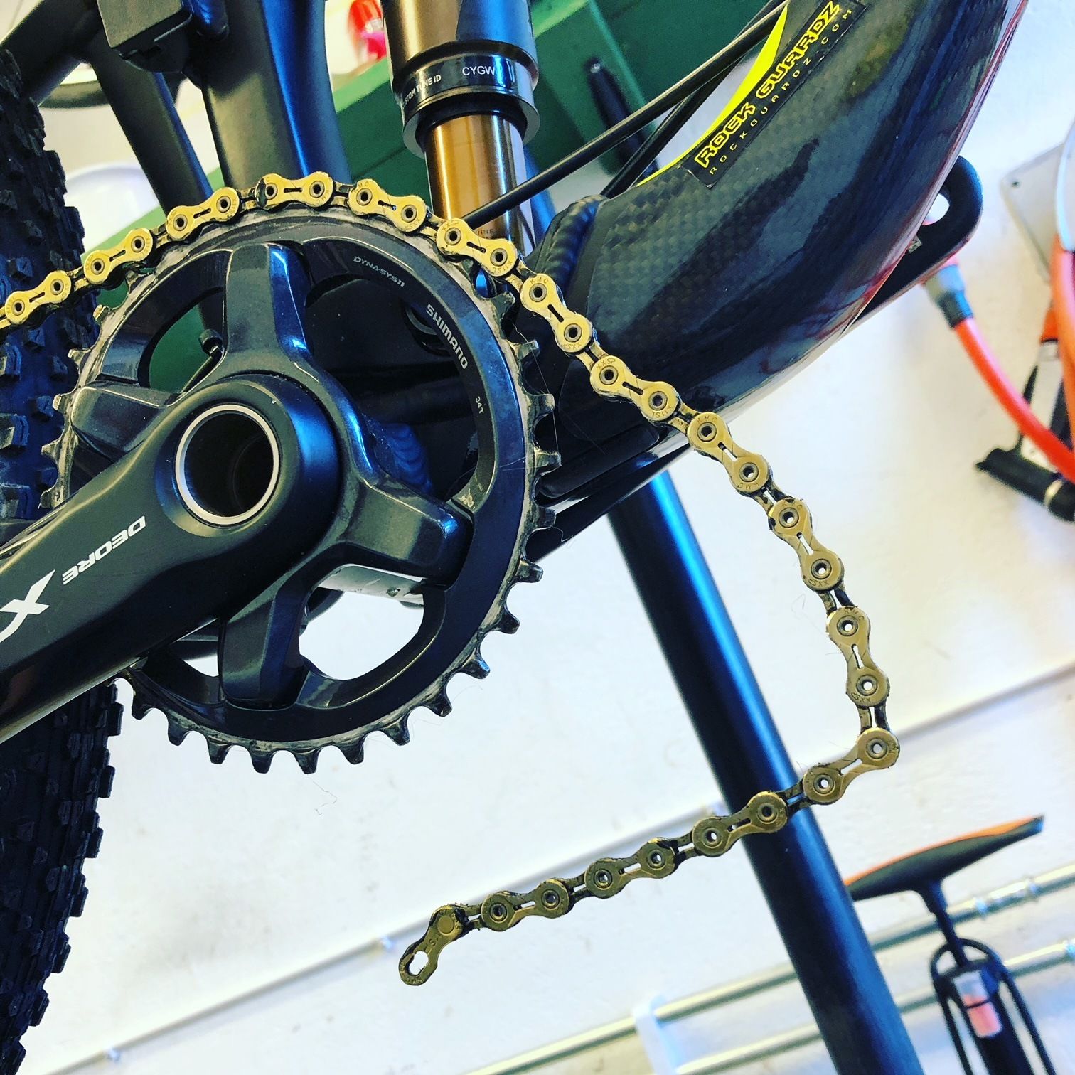

Jag körde med Squirt på mina kedjor förra året, funkade OK men var inte helt nöjd med vad jag upptäckte efter första turen i våras efter att plockat fram hojjen ur vinterdvalan.
Tyckte att växlarna inte riktigt lirade som dom skulle och något gick lite trögt.
Och när jag kom tillbaka till garaget och började skruva så märkte jag att kedjan var lite väl klistrig.
Tog kontakt med Squirt som även fick bilden, och dom hade aldrig varit med om något liknande.
Detta skulle enbart kunna hända om cykeln förvarats i väldigt kalla miljöer eller om man blandat den med någon annan kedjevax/olja.
Så dom kliar sig lite i huvudet. :)
Notis: Kedjan rengjordes med bensin när jag fick den för att få bort all tänkbar smörja från fabrik, så den var helt ren när jag applicerade Squirten för första gången på kedjan.
Kedjan har gått ca 50 mil i skog, och rengjord efter varje tur.
