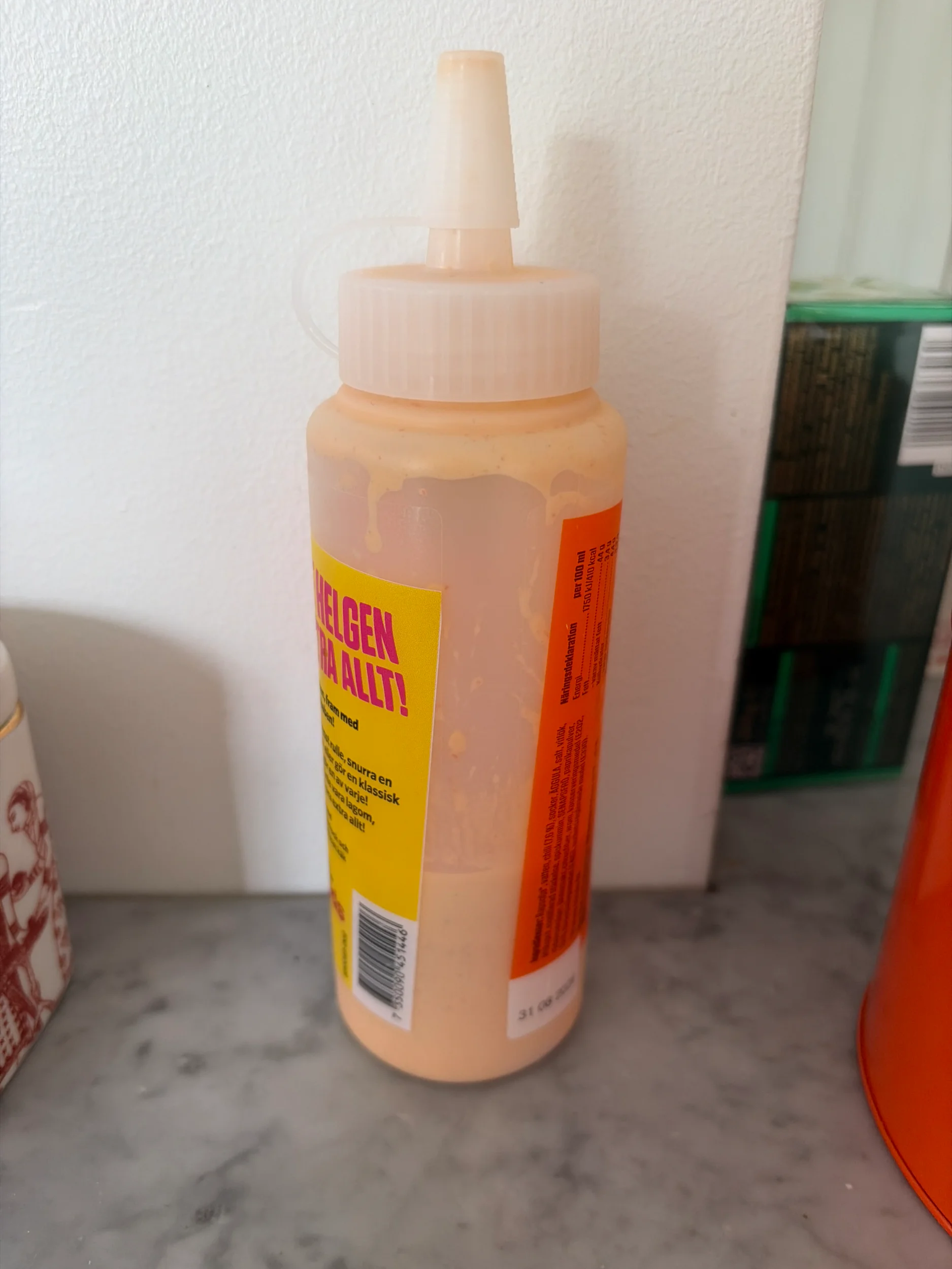

Yapp. Vätskan tenderar dock att bli fastare med tiden så är inte hemma riktigt än i labbandet. Får spä ut med mer H2O efter någon månad men det är ju inget stort problem.
Är du säker på att det inte är behållaren som inte riktigt håller tätt då? För jag upplever samma sak med färdiga produkter om det får stå ett tag och korken inte riktigt är tät.
Vaxa kedjan ?? ?
Njaeee… Använder skruvkork på typ PET-flaska för förvaring av lite större volym. Men absolut är det inte omöjligt.
En obruten kork på vanlig PET-flaska håller rätt tätt, men så fort den blir bruten och återanvänd tycker jag att tex läsk osv lätt tappar sin kolsyra även om den förvaras varsamt. Skulle inte bli förvånad om det ångar bort och stelnar pga det. En sån gammal saftflaska i glas från IKEA kanske hade varit något?
Svårt att applicera på kedjan som ”droppvax” bara. Men samma med PET-flaska?
Vaxa kedjan ?? ?
Mmmmm kanske. Jag för över efter hand från storflaskan till denna typ med pip när jag ska applicera
