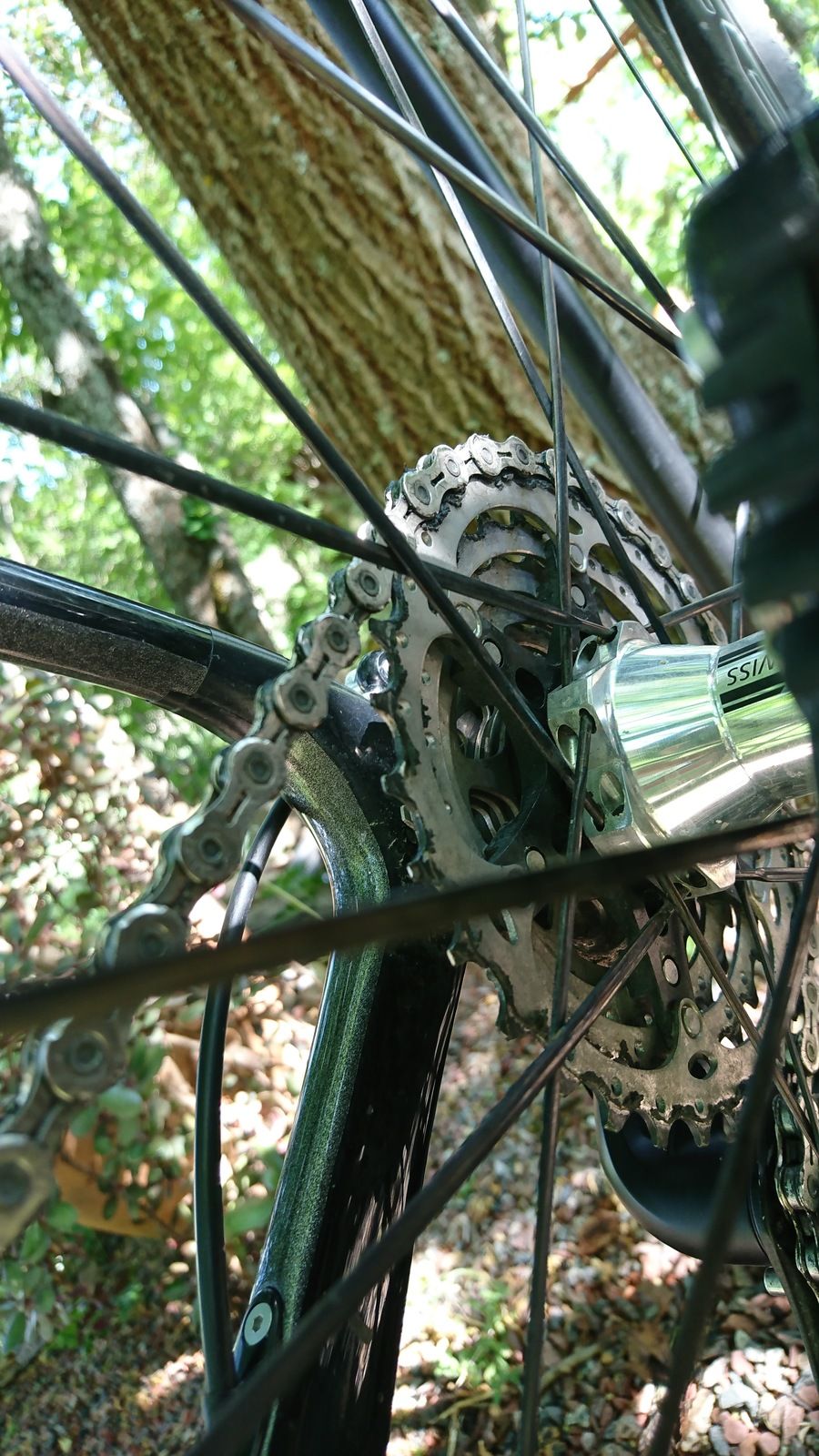

Så här ser kassett och kedja ut på min grusvägshoj enbart smord med Squirt, blir liksom en seg kaka av vax som inte går bort i första taget. Är dock betydligt renare än t ex muc-off hydrodynamic eller C3 som drar till sig massor av smuts i jämförelse. Använder Squirt även på landsvägscykeln och där blir kedjan alldeles stel och seg om cykeln stått ett tag, men det försvinner så fort jag använder den igen. Märker även att har man inte på generösa mängder Squirt så gnisslar det eller så rostar kedjan efter tvätt/blött väglag. Tänker i alla fall fortsätta med Squirt ett tag till få se vad det blir sen, svindyr UFO kanske?

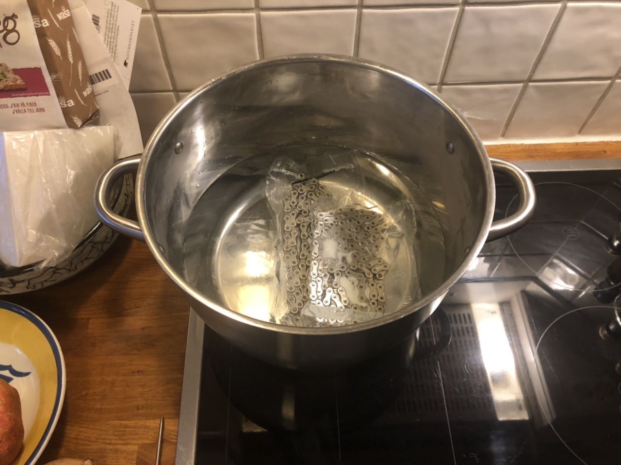

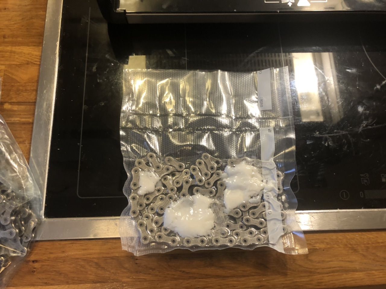

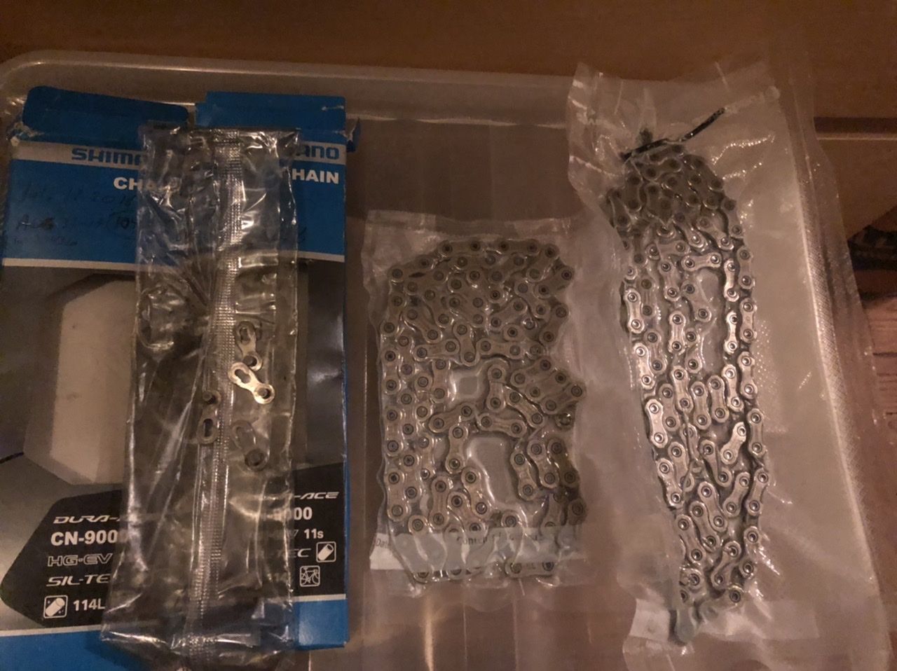

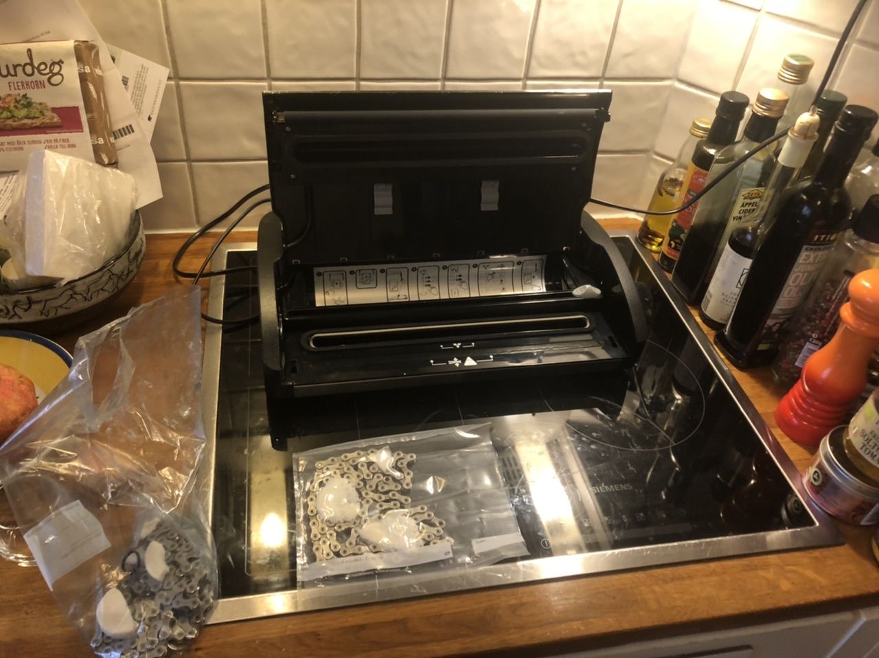

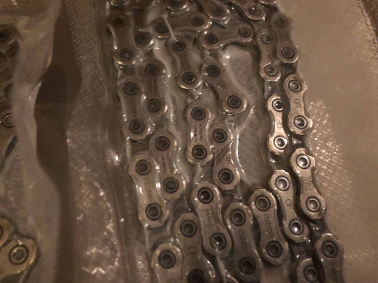

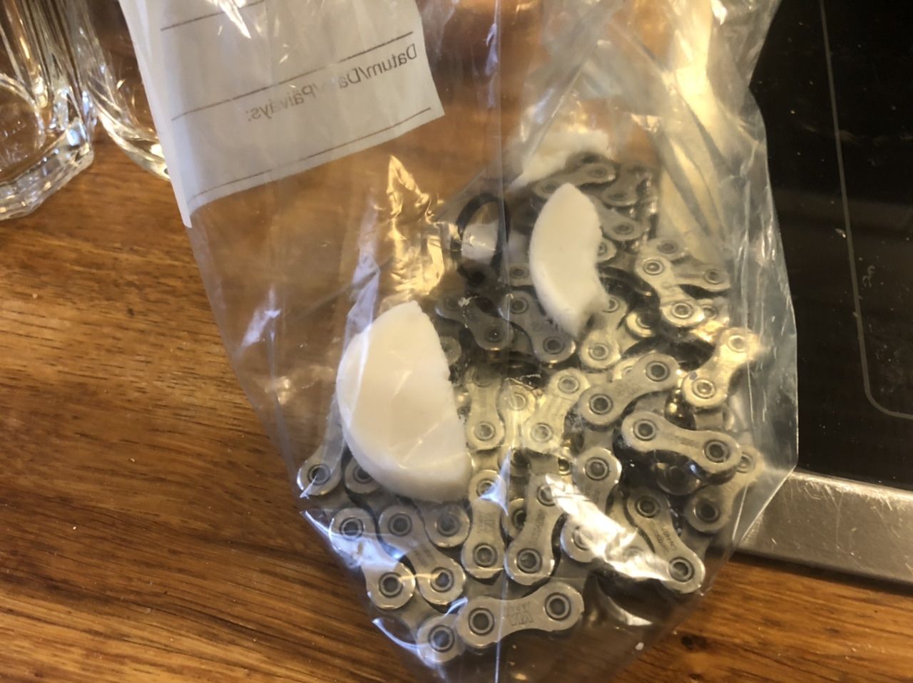

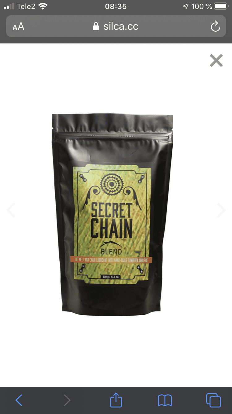

Har funderat på att vaxa ett tag men inte orkat kladda med det i lägenheten.
Men när jag läste om Silcas senaste Secret Chain Blend Hot Melt Wax fick jag en idé.
Det där kan man nörda till lite extra ?
Så bara att sätta igång.

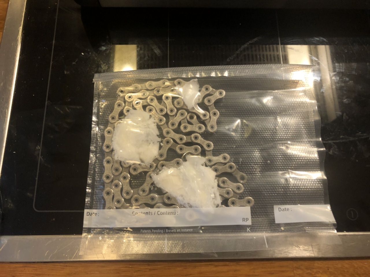

Fram med kedjorna till racern som fortfarande låg kvar i Evoc väskan sen förra semestern (hojen har suttit på trainern med andra kedjor sen dess) och en ordentlig rengöring innan nördandet börjar.
Silca använder en påse som är framtagen ihop med något Sous vide företag för att tåla värme så man bara behöver lägga den i hett vatten och slippa en speciell gryta eller crock pot att smälta vax i.
Så det naturliga steget blir då att Sous videa kedjan genom att vacuum packa en kedja och ett värmeljus (skippar tillsatser och veken) och sen köra det i en kastrull i 60-70° (Skippa cirkulatorn trots att nördfaktorn där är enorm).
Så nu har jag två ”nya” förpackningar som kan åka med och testas under sommaren.

De hade mig ända tills jag såg priset! 129,95 euro för 140ml! (plus 9,99 euro för frakt!)
