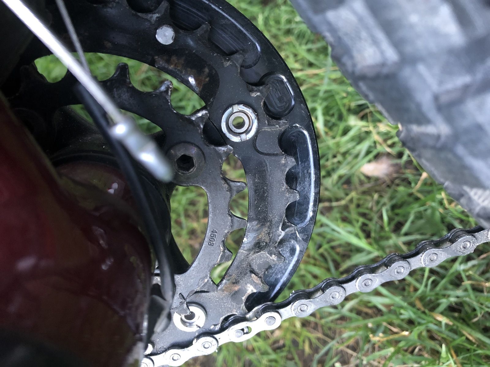

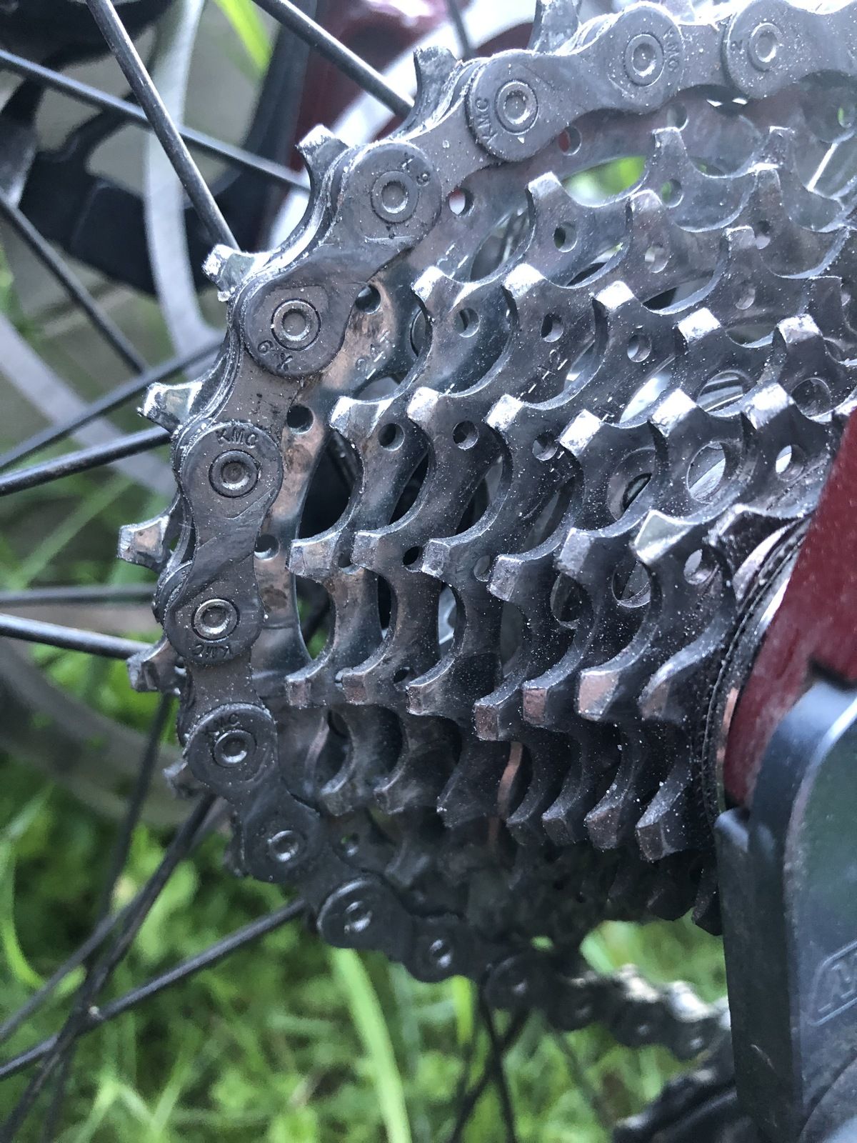

Hej,
Kedjan hoppar när jag tar i på näst högsta och högsta växeln. Kedjan är ok enligt måttverktyg. Tror ni det är kassetten eller vevpartiet?

man får väl misstänka kuggslitage som orsak. på bilden ses ju inte just drevet till andraväxeln där problemet är tydligast..
bytt till ny kedja?
Växelproblem
Kontrollera mätningen med någon annan mätmetod. Avståndet mellan 25 nitar på en ny kedja är 304,8 mm. Om avståndet har ökat med mer än 0,5% är kedjan för lång.
Växelproblem
Tack alla! Jag har lokaliserat problemet till att kedjan vill gå över yttre framklingan när jag kör på högsta växeln. Kanske kan lösa det genom justering av framväxeln. Den ligger dock inte i ett läge som borde ge detta problem så det kan vara nåt med kedjelinjen. Ett alternativ är att bygga om till singelklinga kanske.
