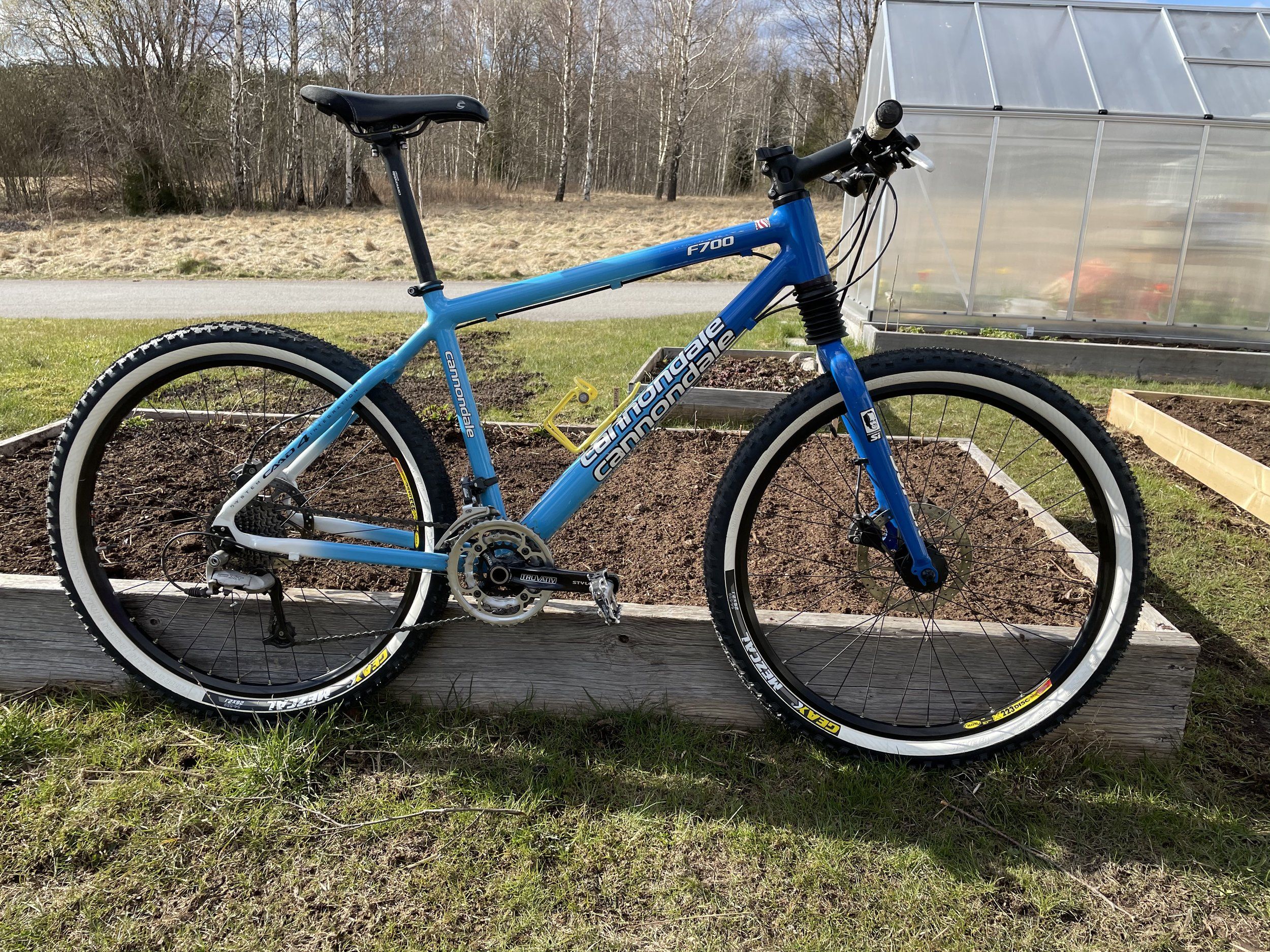

Såhär ser det ut.

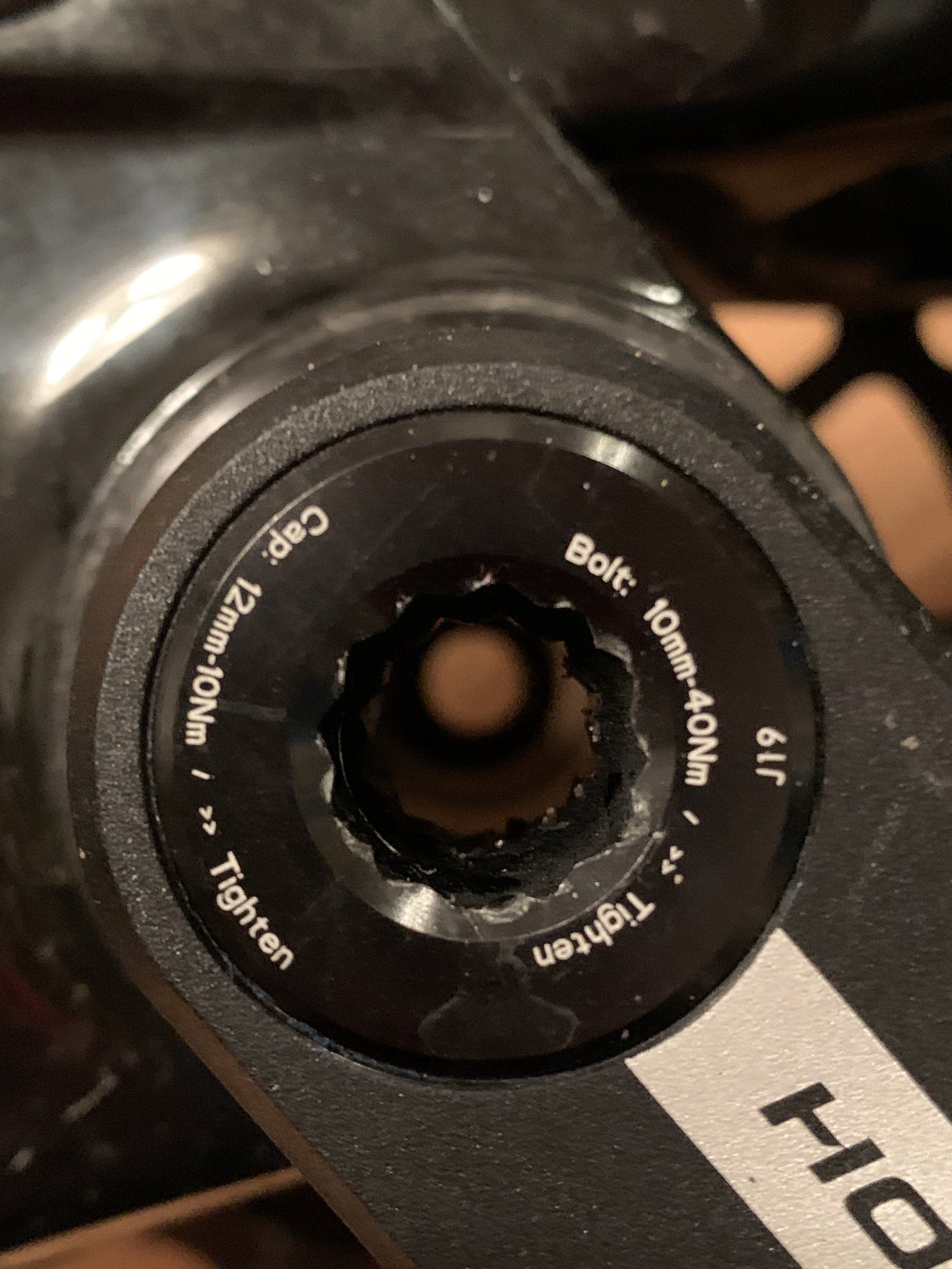

Hej
Jag har en Scalpel HM1 av 2021 version. På den sitter ett Cannondale Hollowgram vevparti.
På förra versionen krävdes specialverktyg för att skruva av vevpartiet. På det nya ska man använda 12 mm insex.
De greppande taggarna i låsringen är dock så korta att jag trots sprillans ny 12 mm högkvalitativ insexhylsa har runddragit låsringen på drivsidan. Ska det vara insex eller torx?
Har jag missuppfattat något eller hur gör man för att få av vevpartiet?
varför ska du skruva av låsbrickan?
Visa din Cannondale
Du har noterat att låsbrickan är vänstergängad....?
Och som Jensen skriver, varför ska du ta av den.
Den sitter ju där för att man ska slippa ha specialverktyget som till äldre modeller.

Hej
Det har alltid varit 12mm för vevarmsbulten (köpte min 5:e Cannondale2012-2021 tidigare i höstas och använder fortfarande samma avdragare),.Till låsringen för klinga/spindel använder du samma specialverktyg för både specialized/cannondale, även det samma som innan?

Ja exakt, samma verktyg som tidigare versioner för att få av låsringen till spindeln.

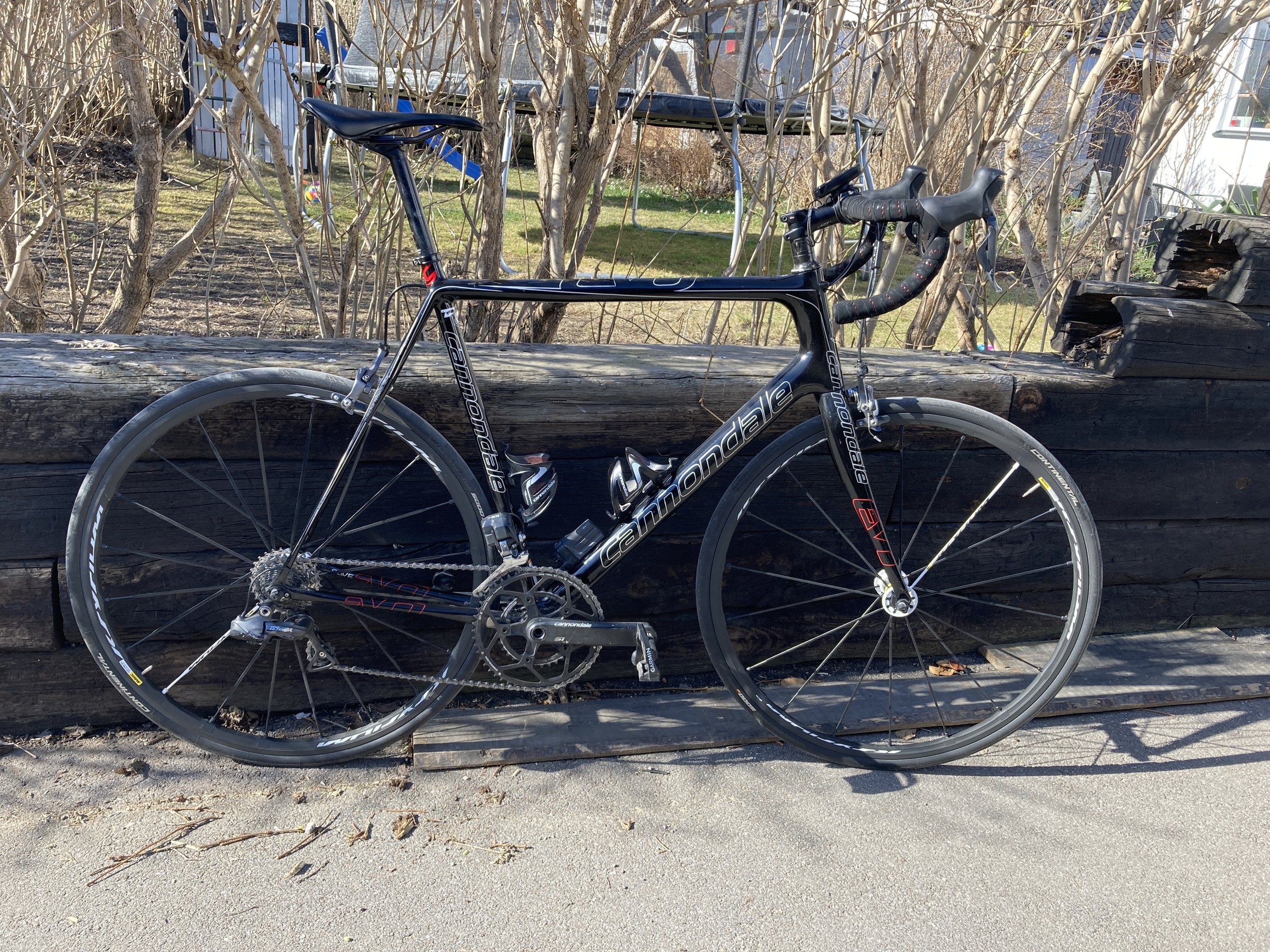

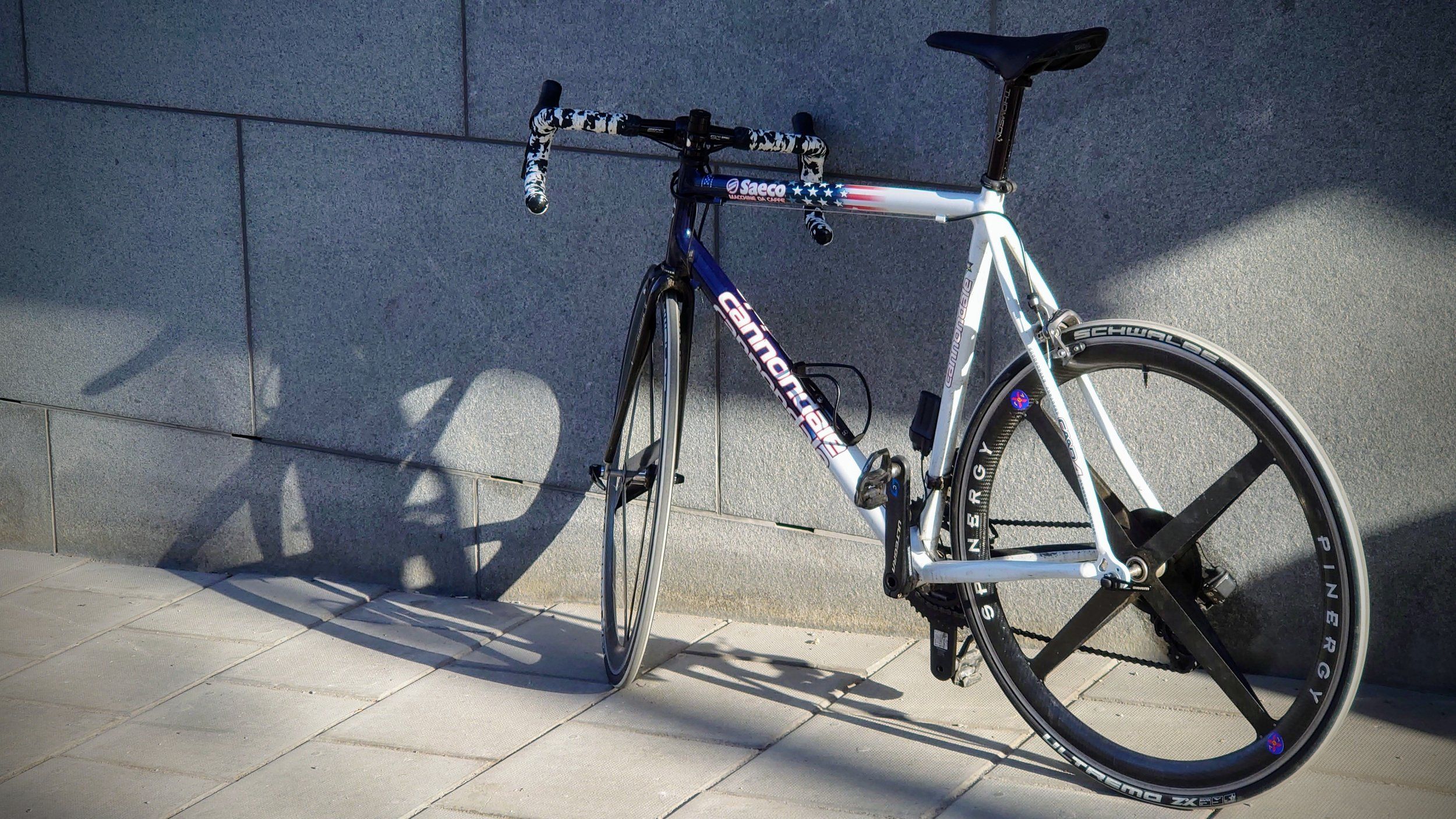

supersix evo, di2
Inte det senaste men duger gott åt mig och äntligen elektroniska växlar på en hyggligt lätt och rapp racer, längtar efter sol och värme och att få cykla ute igen efter diskbråcksoperation

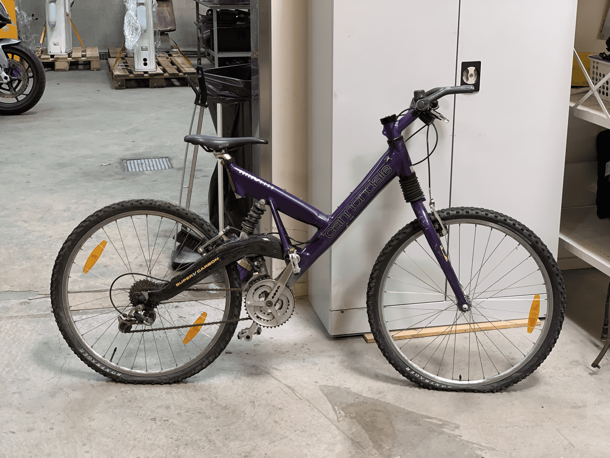

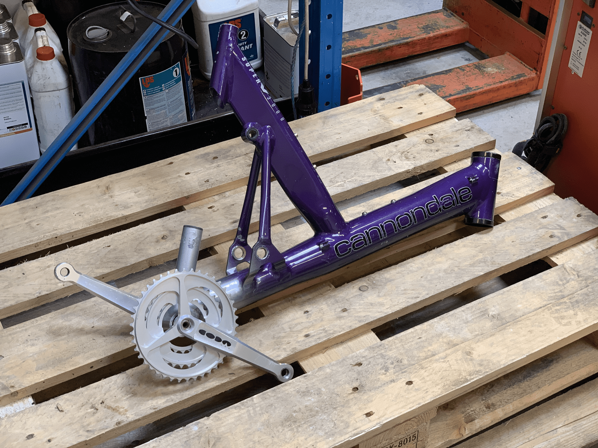

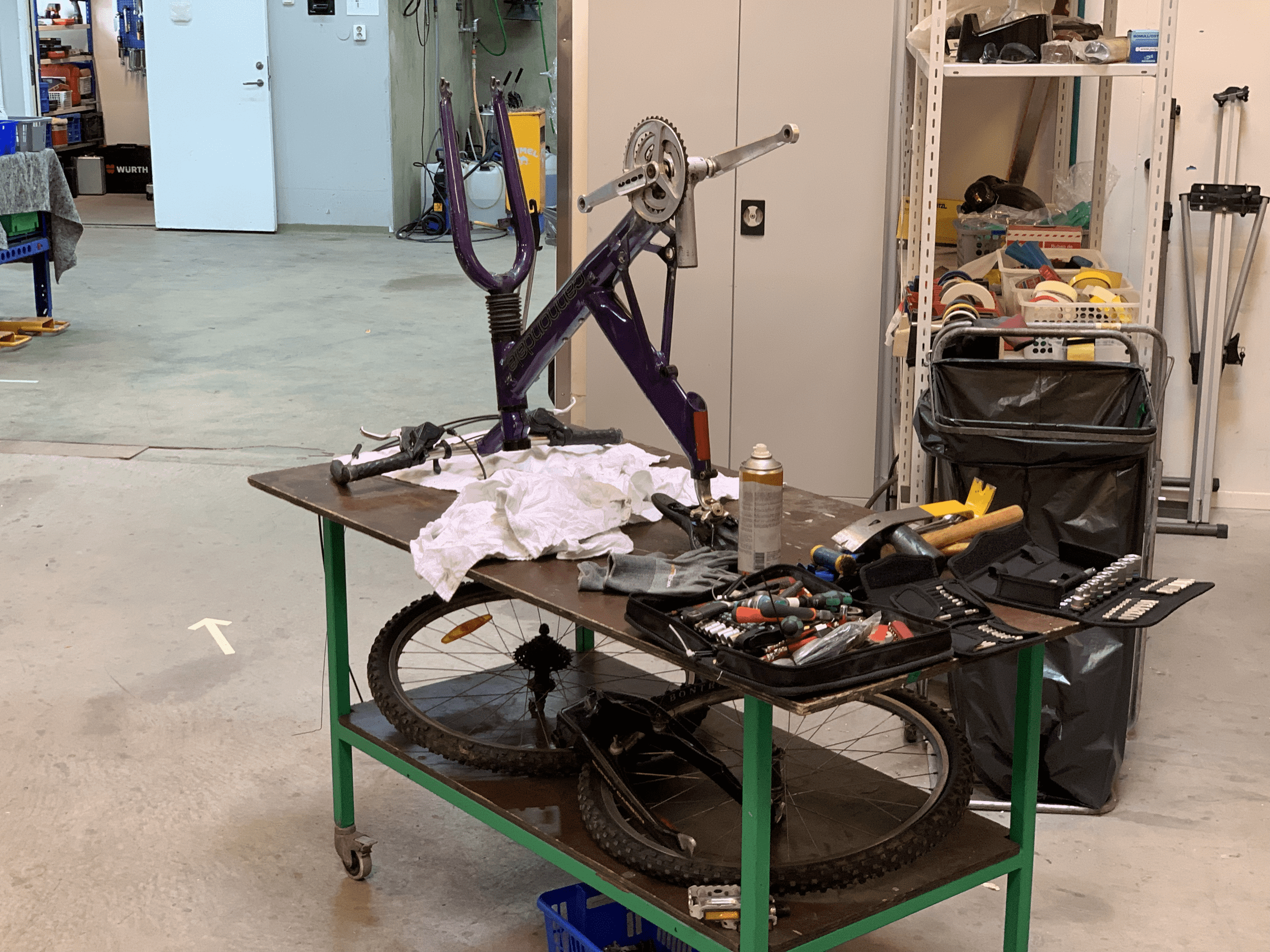

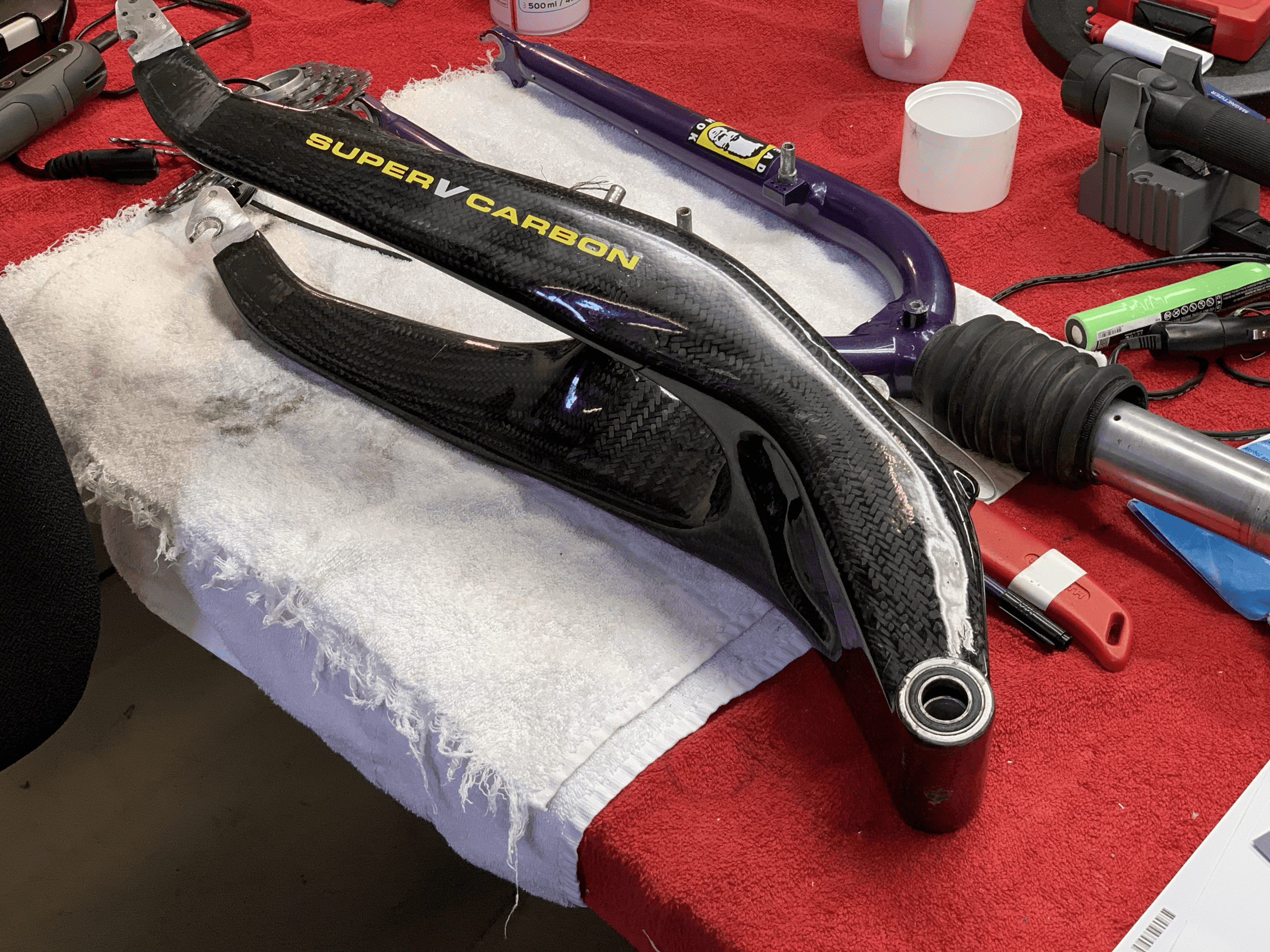

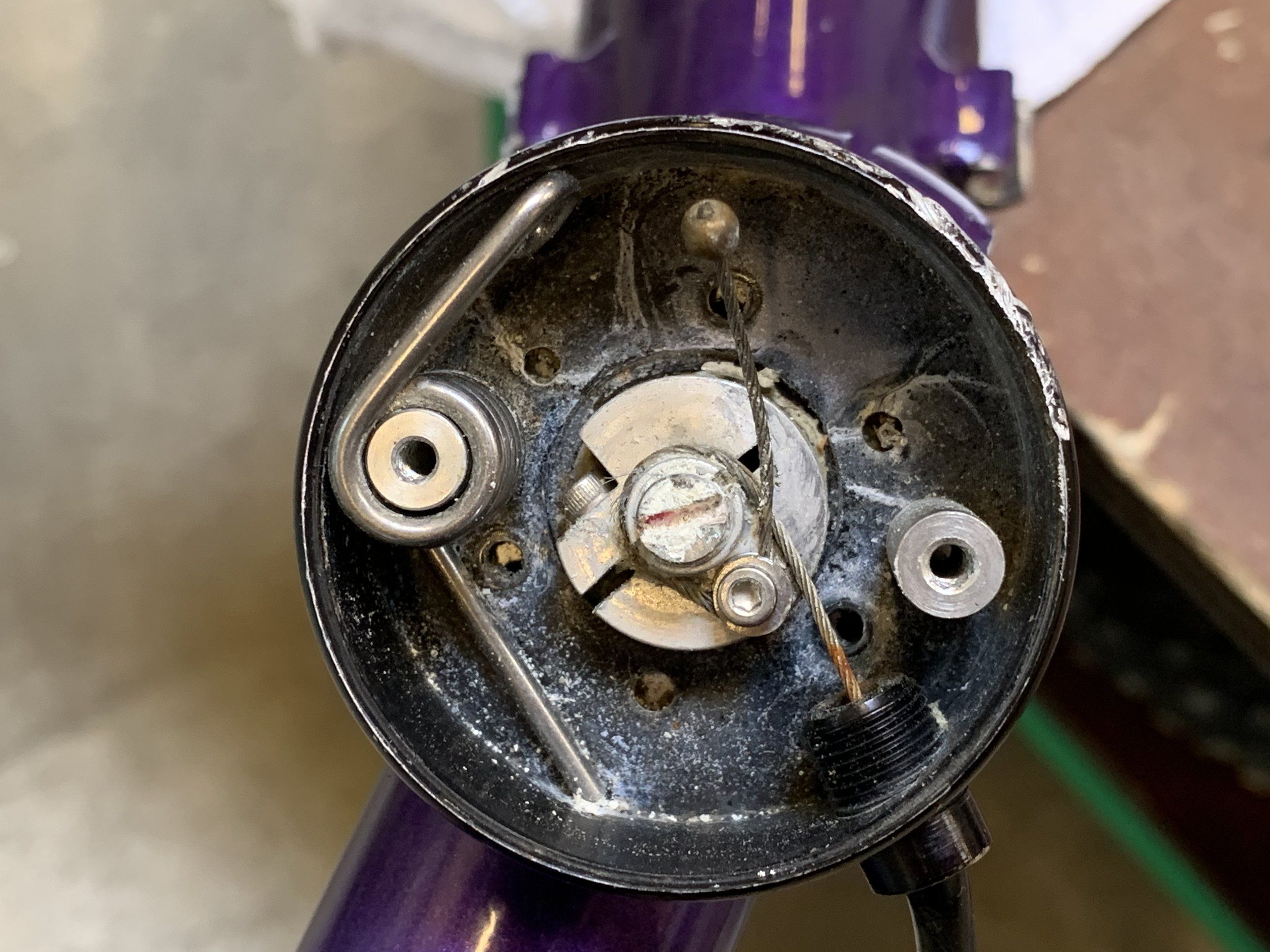

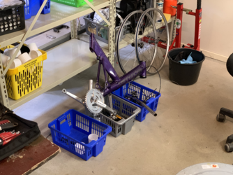

God afton! Varit lurker här i många år, kanske till och med har något gammalt konto, men orkade inte rota i det nu. Oavsett - det jag stod och drägglade över på Cykelcity i Lund (Håkan hade tålamod!) var ett tag en Super-V 3000. Men jag hade inte råd då - och sedan blev det en egenbygd Bontrager istället.
Men den här dök upp på Blocket och gick inte att motstå. Samma ägare sen ny, i stort sett allt är original. Sadeln är bytt. Däcken är original enligt ägaren.
Detta är ett misch-masch av tillverkningsår, men det var ju vanligt på den tiden från Cannondale. Ramen är tillverkad november 1993, men knäckebrödsasken bak kom inte förrän 1995 tror jag. Dessutom var det inte ovanligt att Cannondale Holland pillade ihop specialare - det var åtminstone sant då. :)
Som ni ser nedan så blir det en renovering - ska försöka hålla allt så original det bara går! Vet inte om det finns något intresse av sånt här i tråden, då får ni säga till. :)

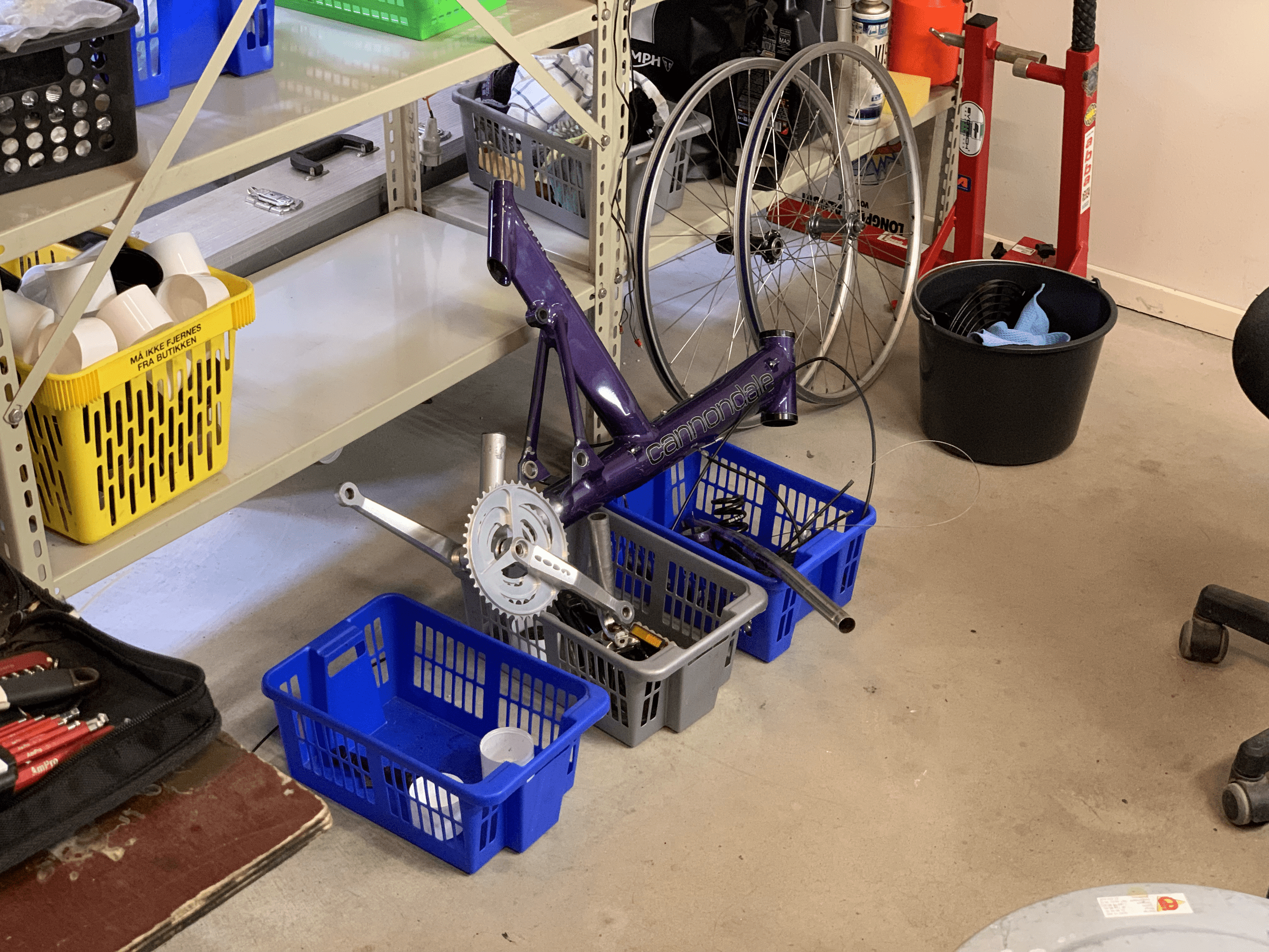

Wow vilken kul respons, det verkar som det inte bara är jag som gillar gamla cyklar.
Jag uppdaterar eftersom, just nu har jag mer saker att göra rent och serva innan jag kan sätta ihop cykeln, så det dröjer kanske någon vecka.

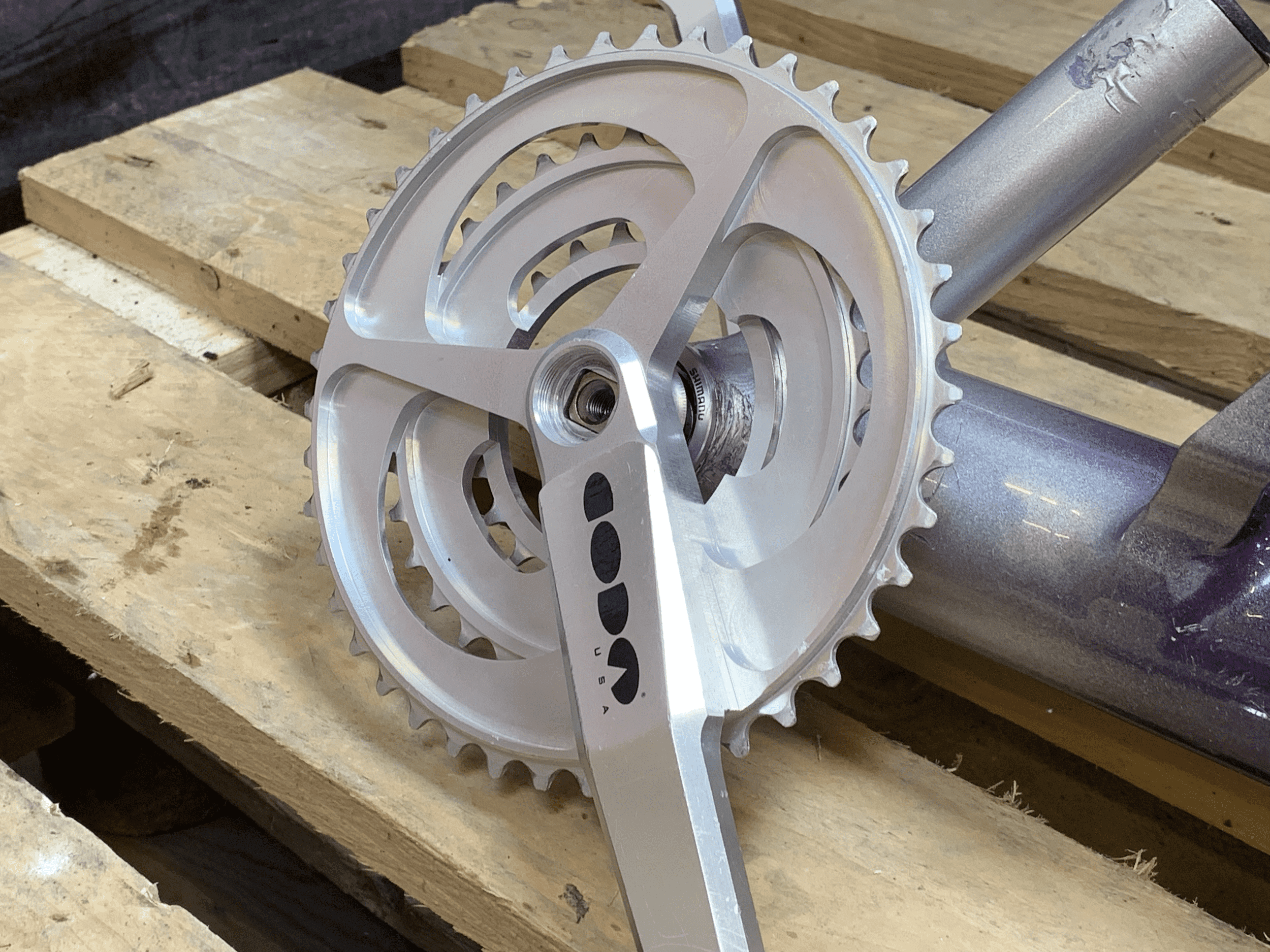

Den här lösningen är så himla 90-tal. Kan höra hur snacket gick i Cannondale-fabriken ”ok gubbs, jag fräser fram rundeln i mitten, kan nån sticka och köpa en fjäder? Kolla om dom har en jätteliten gängtapp också!” :)
