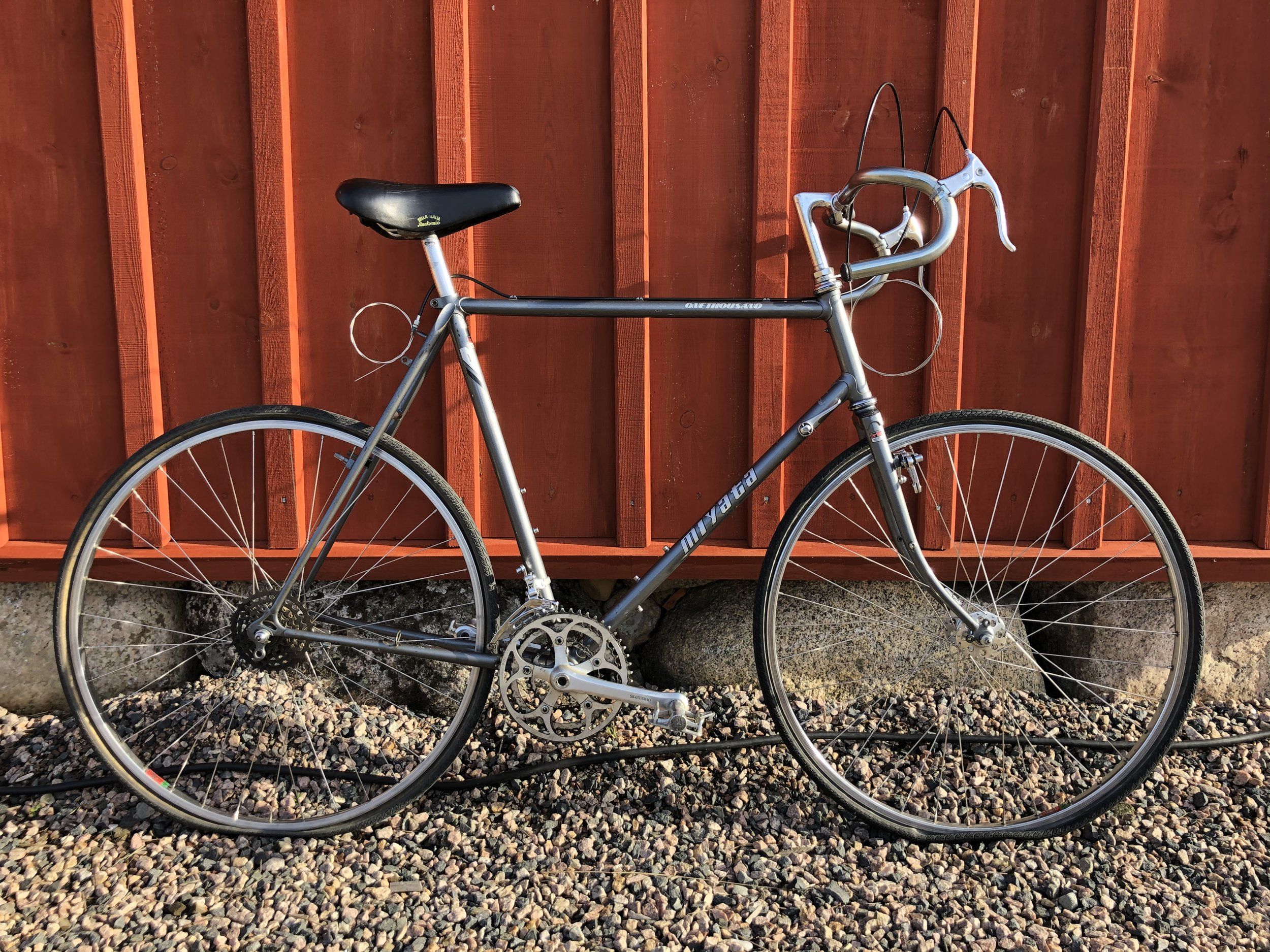

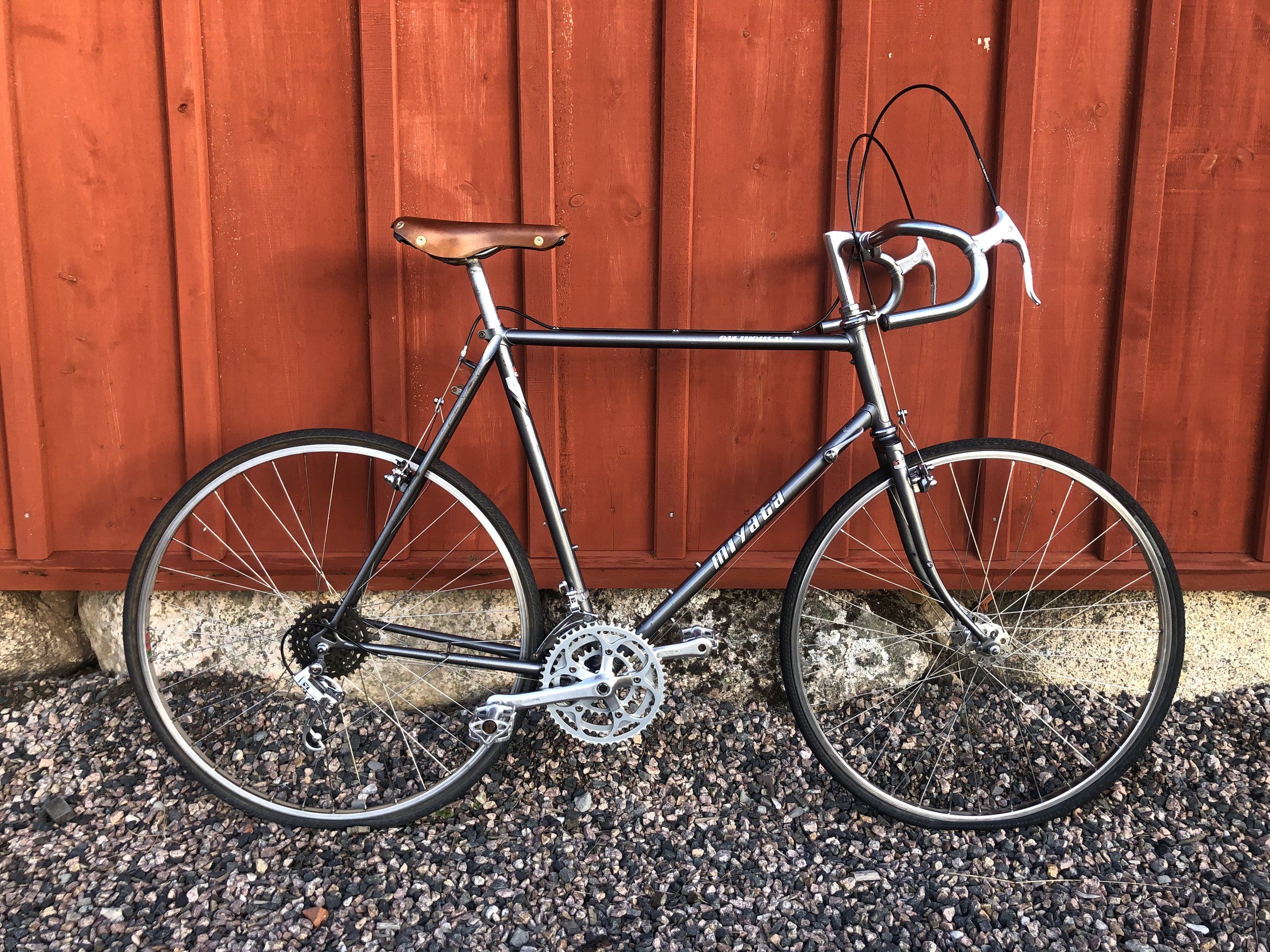

Med sadeln ställd på rätt höjd så var cykeln vid en grov jämförelse med Norrskensflamman, min 20,5 tums On/Off RoadRunner som passar mig tämligen perfekt, nästan identisk sett till vilken sittställning jag kan hoppas på.

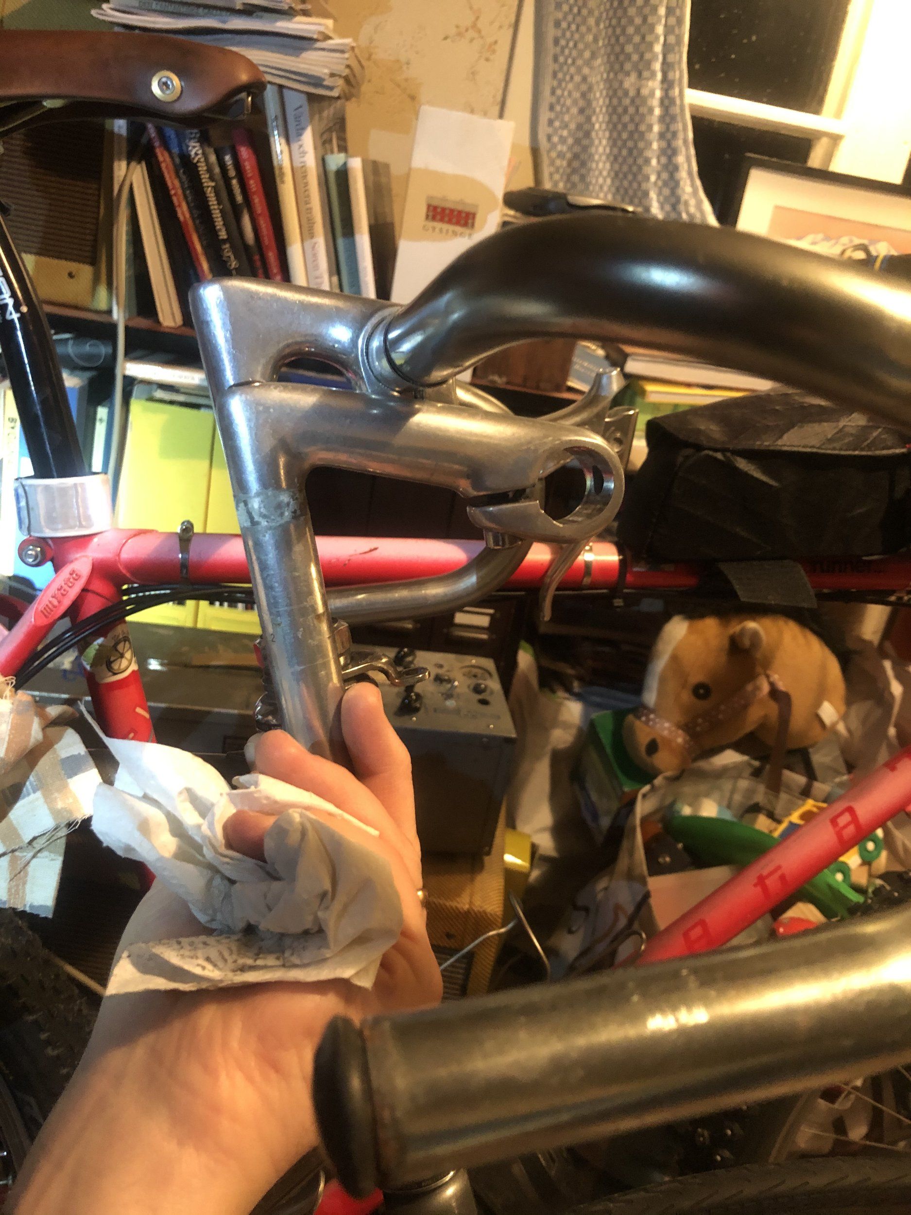

Jag har inte mycket landsvägsprylar i mina gömmor, men en gammal 1” stam med den fantastiska kombinationen kort men hög fanns. Med originalstammen utbytt mot denna såg geometrin ännu mer lovande ut.
Nygamla stammen på plats i högsta läget och originalstammen hållen i sitt högsta läge. Onekligen en viss skillnad:
De gamla XT cantileverbromsarna tar sig fint med en omgång Autosol (ledtråd: den vänstra är putsad, den högra väntar på sin tur):
Vissa delar på plats provisoriskt. Det ska nog kunna bli nåt:
Omdömena om Miyata 1000 är som ni säkert känner till överlag mycket positiva, men det som återkommer är att modellen de facto är pigg (”sprightly” brukar den kallas, har jag nu förstått) men den är TUNG. Om det stämmer eller inte får andra avgöra, men om den så hade haft en inbyggd tegelsten så hade det inte bekymrat mig ett spår. Om det ska sparas vikt någonstans på mina ekipage så vet jag var det är. Däremot blir arbetsnamnet utifrån dessa båda kännetecken, tung i faktisk vikt men ändå med lätt känsla, Led Feather (kan ni er Led Zeppelin-historia?), eller Blyfjädern.
I väntan på Sanningens Ögonblick när jag kommer ut och kan cykla på den och verkligen känna om/hur den passar mig så jämför jag de uppmätta måtten och utseendet på min med bilder på andra touringcyklar. Sadeln på rätt höjd på bilden ovan och styret i höjd med sadeln, det vore väl fan om inte detta skulle funka?
På tal om sadel. Den hemska läderklädda plastsadeln som följde med kommer att få en plats i kuriosakabinettet. Innan cykeln skickas till fronten ska den få en egen GB-sadel, ikke sant?

Till alla Miyata 1000-cyklister:
Jag vill ha bredast möjliga däck med ett par skärmar på cykeln. Funkar 700x35c då?
Som jag nämnde i förbigående ovan så skulle det vara intressant att kosta på en så här fin cykel ett par riktigt bra däck. Lera löser jag med andra cyklar så det behövs inget grovmönstrat, den här blir för grus- och småvägar.
Vad kör ni för däck och bredd på era M1000 och hur upplever ni dem i olika situationer?

Vilken fin 1000! Stackars barn till förra ägaren som blev arvslösa, en sådan hoj ska gå från generation till generation.
Är det en illusion, eller är det en buckla i bromsbanan högst upp till höger på bild på det nyekrade hjulet?

Grattis till köp, ser ju riktigt fin ut! Kommer följa bygget med spänning.
Kör Panaracer Pasela 700x35 och originalskärmarna. Är rätt trångt och krävdes lite trixande för att det skulle gå oljudsfritt. Monterat vid köp var Miyata 700x32 radialdäck som tyvärr gav upp efter några turer, sjukt komfortabla rakt fram men udda i kurvorna då det kändes som man körde med för lågt tryck.
Pasela har funkat bra på asfalt och grus, höll för en längre Danmarkstur på grusväg med gott om små flintskärvor utan punka. Helt ok komfort tycker jag och upplever att de rullar bra. Kanske inte så tan wall på bakdäcket längre utan mer brown wall...Bild från Malmö-Berlin tur i oktober och då var jag glad för skärmarna.
Tack, jag har skickat frågan vidare till hjulbyggaren. Ser lite misstänkt ut men jag hoppas att det är en synvilla.
Edit: Message came back from the Great Beyond. Inga bucklor i fälgen som tur är.
Ang. att göra sina barn arvslösa så håller jag med i sak, men jag tror att säljarens barn kan hoppas på annat motsvarande. Men jag själv lovar att ta dig ad notam, cykeln har nått sin slutstation vad ägande beträffar.

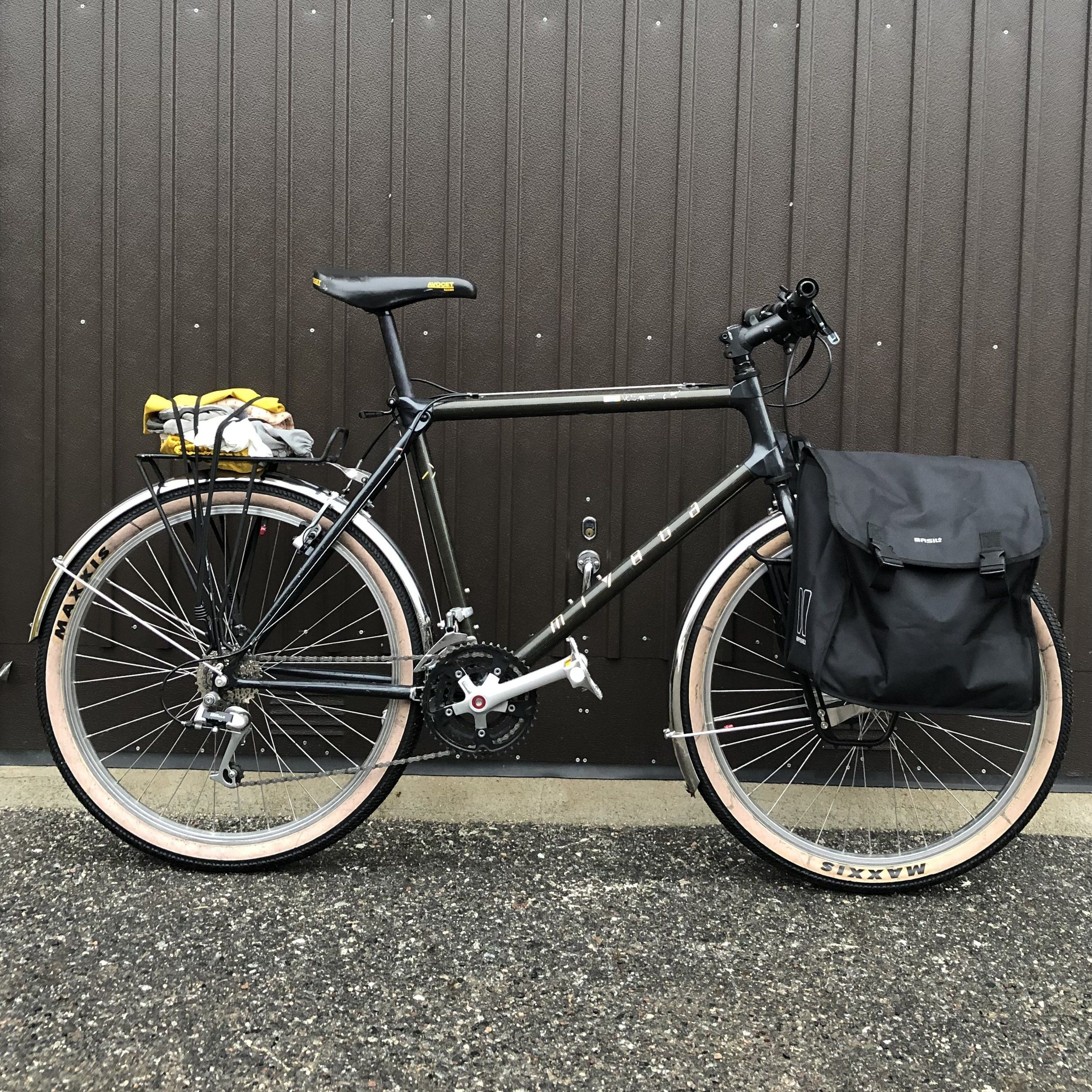

Jag kör Vittoria Voyager Hyper 37x700 med skärmar, men de är 35 mm verklig bredd. Min ram är dock något år nyare (tyvärr utan den snygga gaffelkronan).
Tycker din nya hoj verkar arta sig mycket bra. Grattis!
Men ja, lätta är de inte, i alla fall inte min. Vet inte om jag törs väga den...

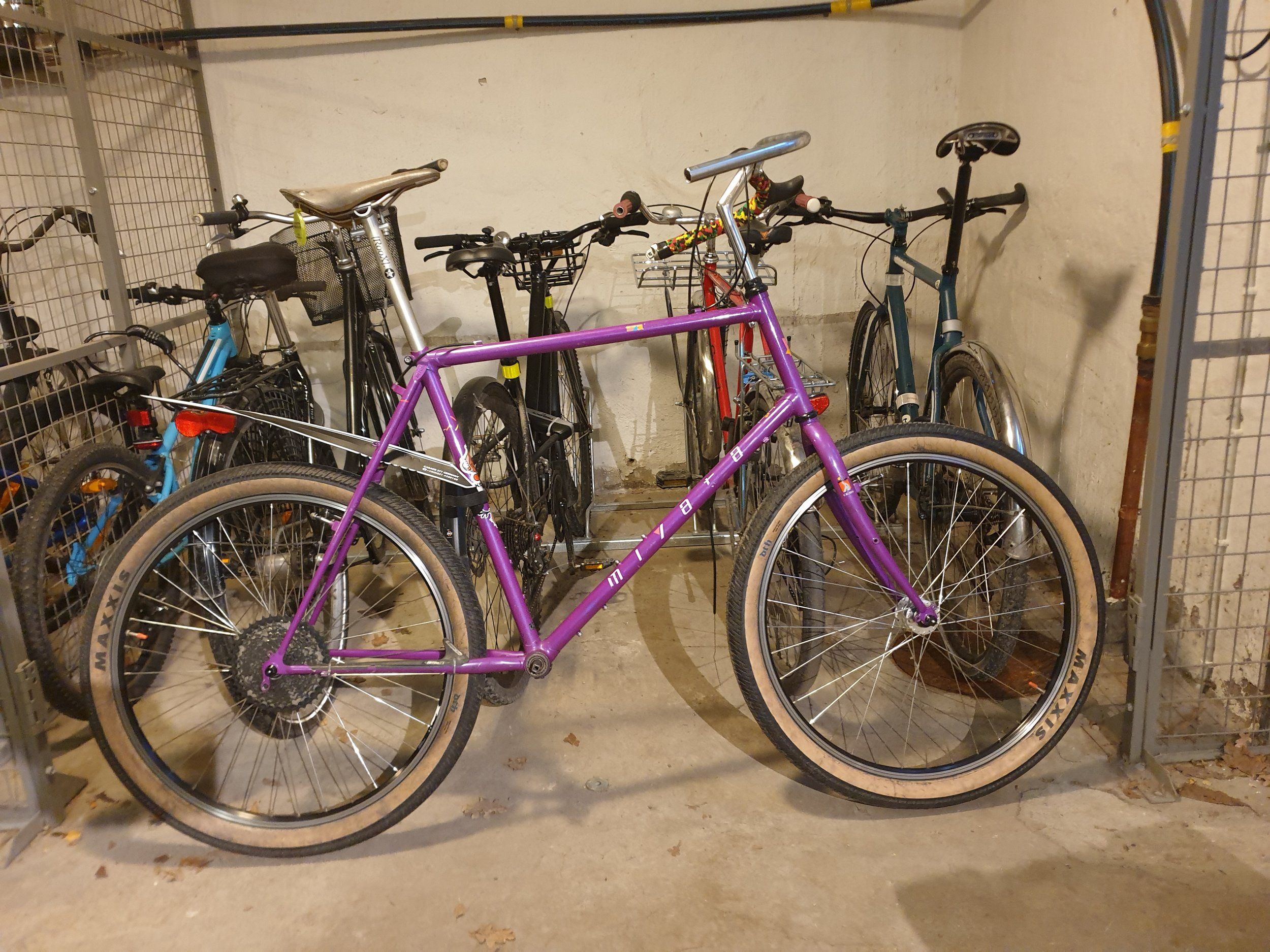

Har märkt att bakänden på min HighRunner börjat gnissla en aning. Också sett antydan till rost på kedjan.
Jag har en passande kedja liggandes som blivit över så den kan jag nog använda.
Men var kan man få tag på 7-delade frihjul? Har 13-30 nu och vill helst inte ha mindre största krans då jag använder "ettan" ganska flitigt i skogen. Skulle kunna tänka mig att gå upp en storlek till och med.
Kedjan har suttit på en hybrid med 50/34 som största så den är nog tillräckligt lång.

Jag vill inte grusa ditt upplägg här men jag hade bytt till ny kedja och krans så som får slita in sig ihop.
Hg-40 Hg-50 kransar med Hg-50 Hg-71 (cirka) kan finnas på tyska sidor om det inte är slut. (Hg = hyperglide om man gillar tekniska benämningar) ;)
Tar gärna emot lite grus om det är bra för min cykel!
Nu har kedjan bara använts från Mars 2020 tills temperaturen sjönk under 5 grader i höstas så den är nog inte så sliten. Men en ny kedja vore inga problem heller.
Hg-40/50/71 är väl Shimano-benämningar gissar jag? Vad tycker du (ni) om andra, till exempel Sunrace?

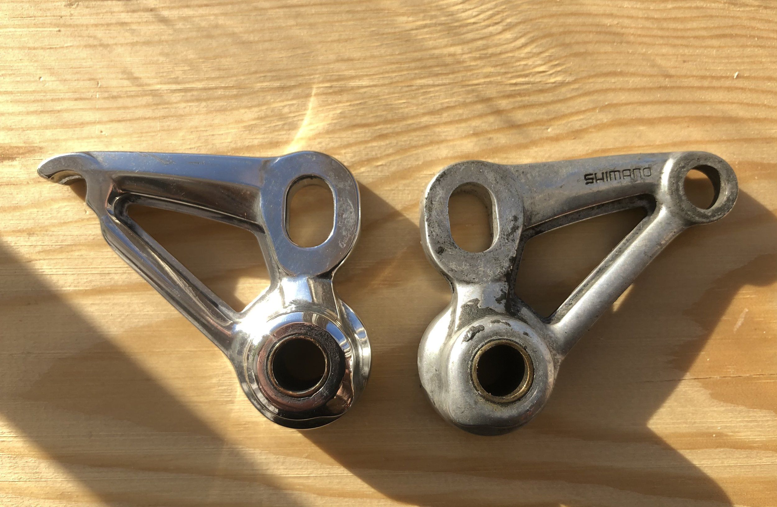

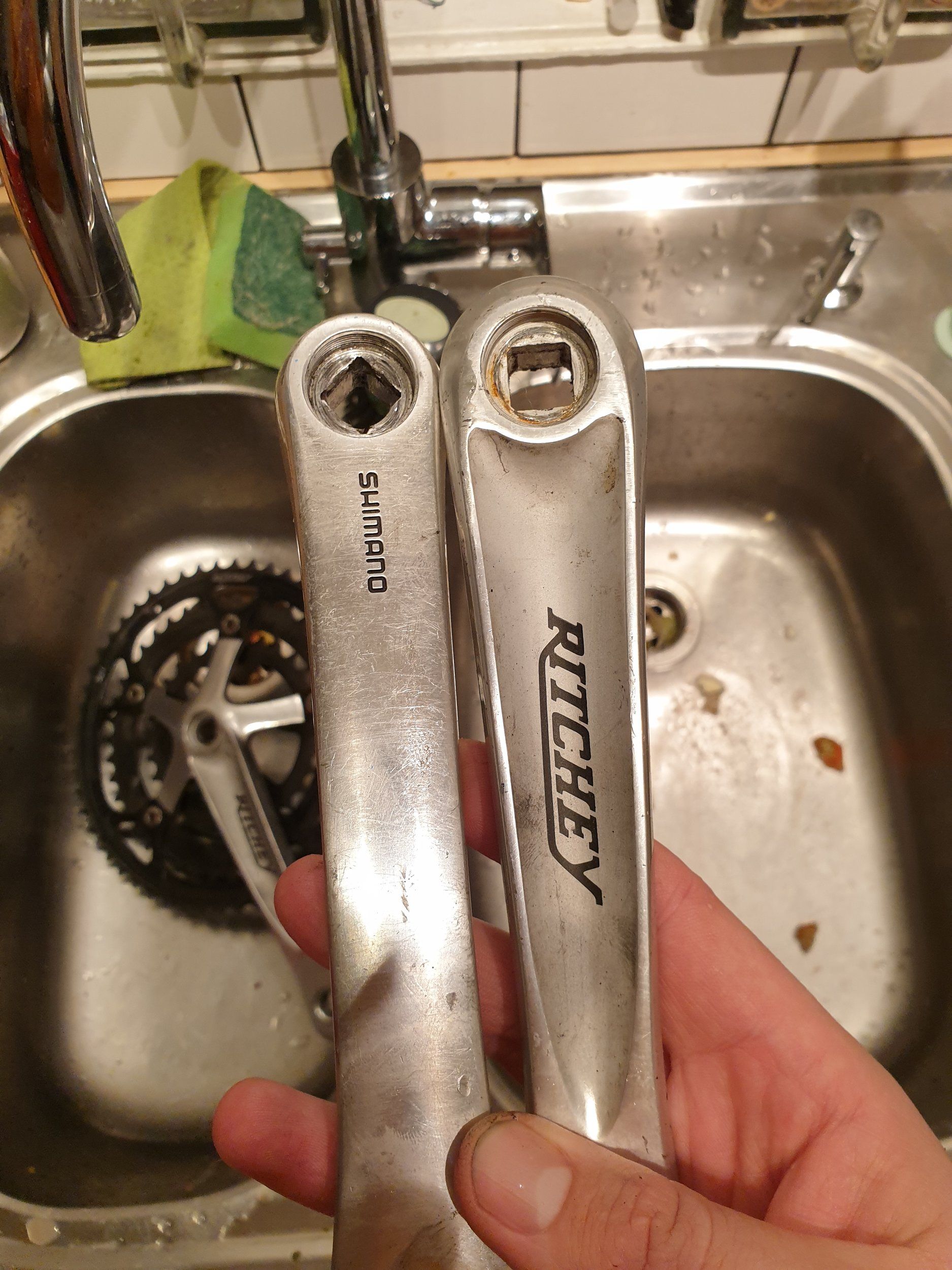

Gjordes ramarna större än såhär? Iså fall måste jag nog leta efter en sån. Btw. Shimano eller ritchey vevar? Va tycker ni?
    787.1 KB · Besök: 270
Visa din Miyata!
Bikester har hemma
Större än 28t som största som denna har tror jag är ovanligt tyvärr.
Den där hade varit fin för planare cykelturer. Det är dock fel användningsområde för mig (på Miyatan).
Fungerar någon eller båda av dessa?
Visa din Miyata!
Se där ja, jag blev motbevisad ?. De ser ut att passa. Glöm inte att köpa rätt verktyg för att ta av den du har monterad nu, om du inte redan har det då förstås. Finns en uppsjö standarder där tyvärr.

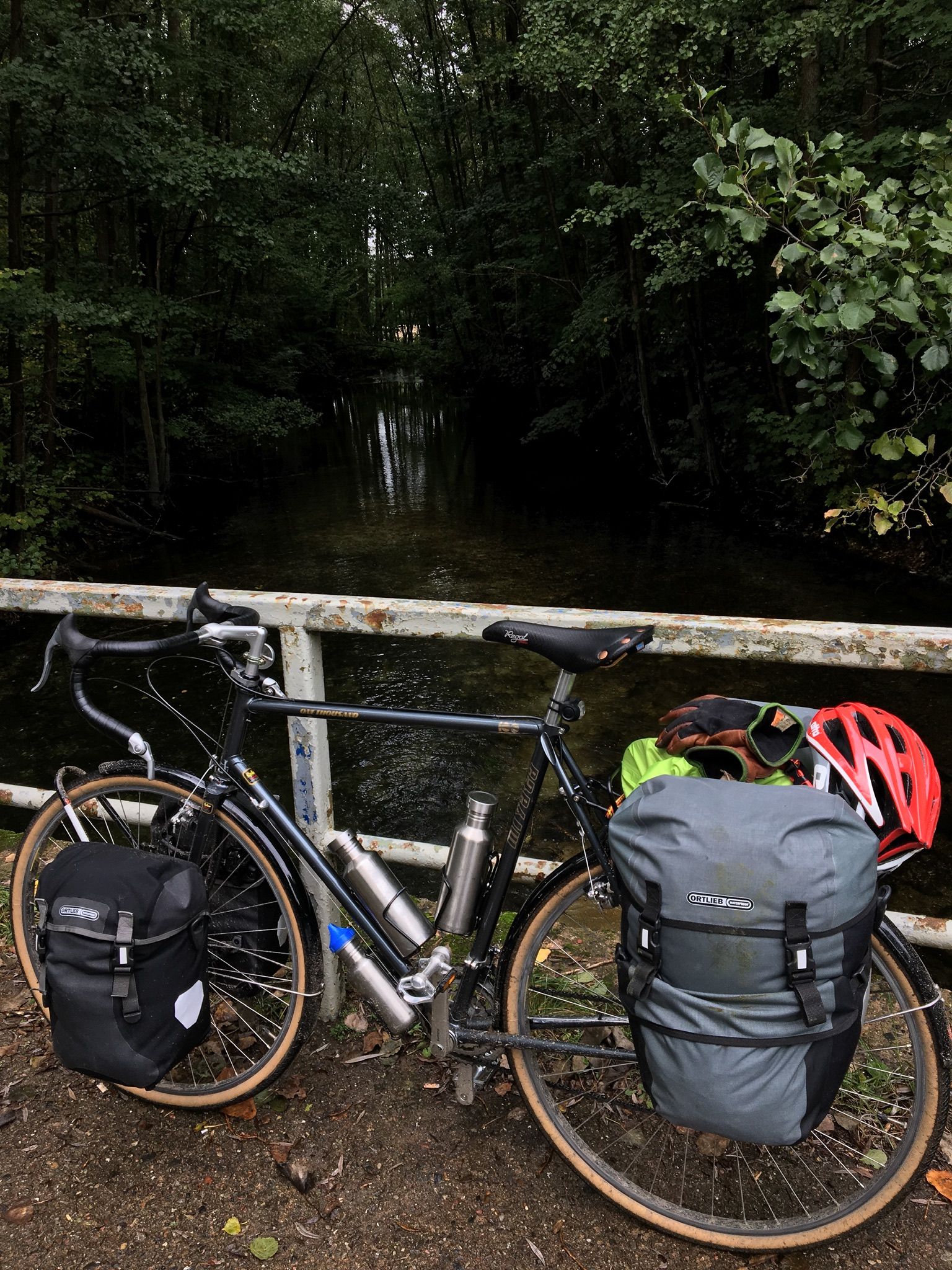

Blyfjädern, min Miyata One Thousand, provkörd i kväll. Succé!
Det återstår en hel del finlir, men innan jag gör för mycket med cykeln (läs plöjer ned för mycket pengar) ville jag försäkra mig om att storleken är rätt.
Jag är helt ovan vid krullstyre och landsvägs-geo, men såvitt jag kan bedöma så passar den mig perfekt.
Jag ska ge den några mil och några veckor (det är småländska och betyder fyra dagar), men när jag väl har vant mig vid down tube shifters, sadeln är lagom insvettad, de provisoriska Schwalbe-ostarna är utbytta mot något lite elegantare, 42 cm-styret är utbytt mot, tja, 46 cm? ...och den kanske rentav har fått ett baknav som tar kassetter (hörde jag någon säga Phil?), då kommer det vara som med gamla Vincent Black Shadow, folk kommer förnimma en dallring i luften men inte riktigt uppfatta vad det är förrän det har dragit förbi dem. Dat me baby!
