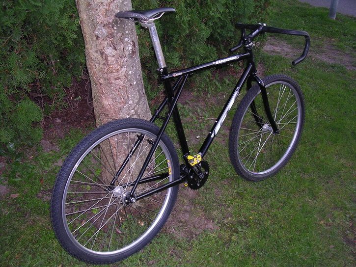

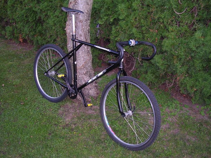

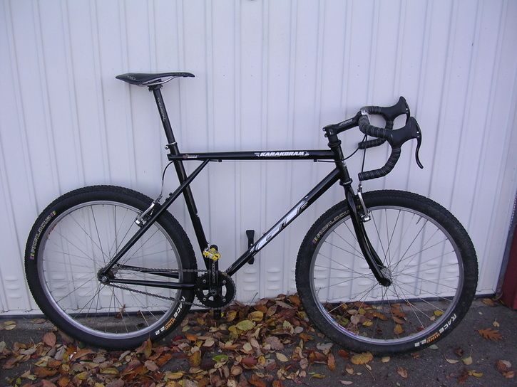

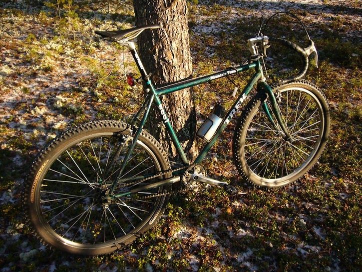

Vet inte vad man skall kalla detta bygge som jag håller på med? Är det en cross för den skall ha bockstyre eller är det en singlespeed eller en mountainbike med bockastyre? Det mesta är såna delar som jag haft liggande . Ramen köpte jag på en annons här på happy .Den hade knäckt bakväxelöra.
Sedan har jag satt dit ett par horisontella drops av svennelainens fabrikat.En svart sadelstolpe skall tillkomma likaså en kedja när jag får bakdrevet . Kanske blir det ett par svarta hjul så småningom.Har ett gammalt crossmax framhjul liggande så kanske jag bygger nåt liknande bakhjul.

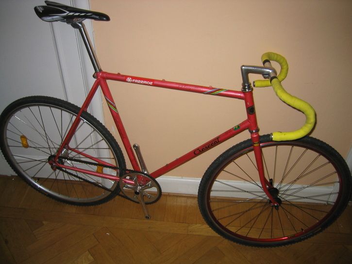

här har ni en grymt otävlingsmässig fulcross...
en gammal crescent touringram jag fick gratis ihopsatt med diverse nonameprylar, nu är utväxlingen 53:19, kanske aningen högt för terräng men den går som en dröm. frågan är när man får börja köra crosscupem med en fixie:S

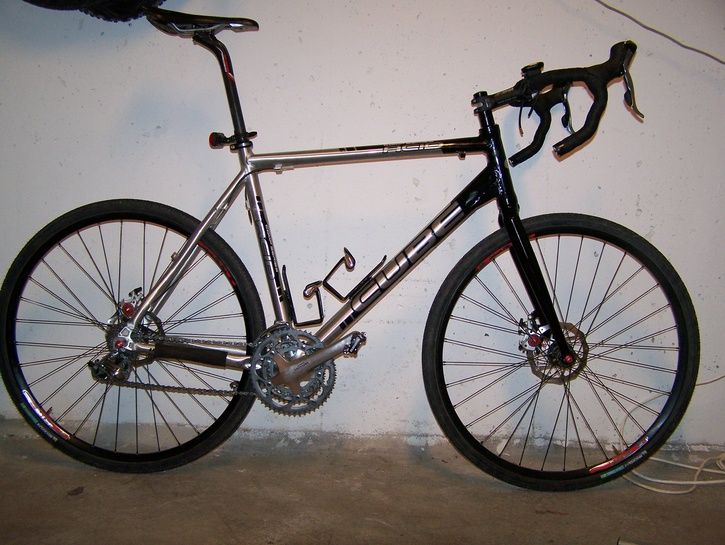

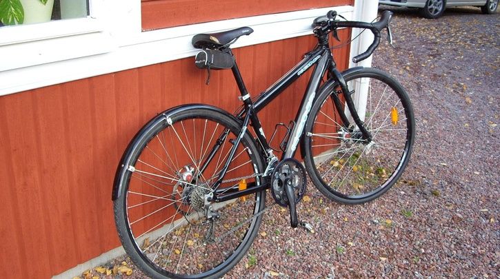

Här kommer min, hastigt ihoprafsade fulcross som jag tänkt att cykla till jobbet med.
Vad är fel?

Jobbar du på ett berg? Den där utväxlingen ser ut att passa i skogen och inte på asfalt, men annars ser jag inget speciellt fel på den.. styre, kedja, trampor, växlar, ram, två hjul, gaffel. Jepp. Det är en cykel.

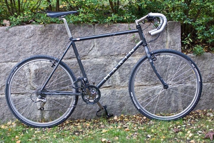

Detta är min klassika gamla stålrörs Marin mtb som jag endast satt på lite smalare däck, och med mycket besvär tråcklat på ett 25,8 mm racerstyre och med ännu större besvär krånglat på mina Shimano STX reglage - allt från början på 90-talet. Själv tycker jag ramen är fantastiskt snygg, sen är det väl lite helgerån att göra som jag gjort men den går sannolikt lite fortare till jobbet.

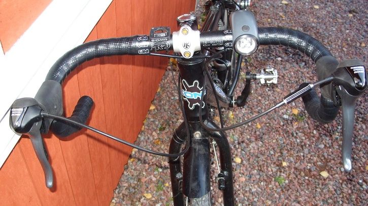

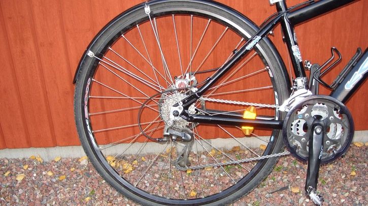

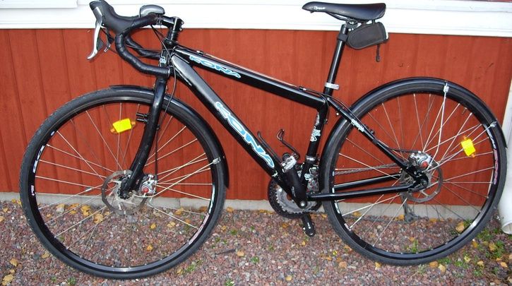

Här kommer en till "fulcross" Byggd på mtb-ram och avid skivbromsar, Shimano 105 reglage, Xtr bakväxel, LX framväxel, och Alivio vevparti 48-38-28. /Mats

Nja den är egentligen blank men hemma lacken blev så där trots att jag klar lackade efter att klibborna hade blivit ditsatta. Det skulle nog ha varit fler lager med ev slipning emellan.

Har 38-16 .Har inte testat så mycket iskogen ännu men på asfalt och grusväg får man spinna på rätt bra .32-16 brukar väl vara standarden för en ss-hoj annars.Har ett nytt bygge på g . Några i klubben kör nåt liknande dessa hojar fast med växlar och skärmar som vinterhojar .Perfekta att smaska grusväg med . Har hittat en gammal Focus ram som jag tänkte bygga så.

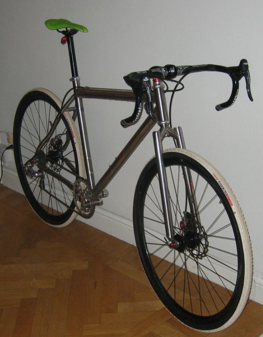

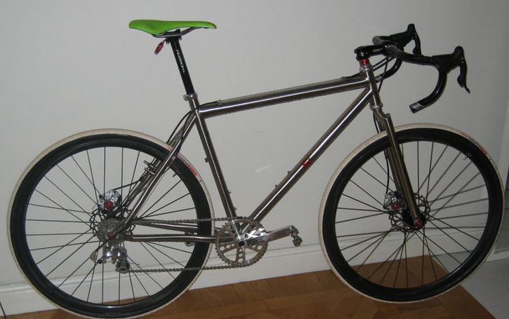

Min nya fulcross.
Grymt trögtrampad var den på premiären innan jag upptäckte däcken bara hade halva trycket kvar efter varit stående över helgen. Med luft i gummit kändes den mkt rappare :) Inte lika styv som serottan men ganska mkt bekvämare då denna faktiskt är i min storlek!
Tyvärr har jag inte hittat ngn tillräckligt skrikig styrlinda i grönt ännu!

RIktigt snygg! Men sitter inte broms... äh, det var inget :-)

tack, jupp tiarrow ram och gaffel (mtb). Ramen e den gamla varianten, tyvärr då den nya crossen är finare!
Mzi, vadå ska du säga att jag ska vinkla ner styret nu lr :D?
Däcken är grifo challenge xs

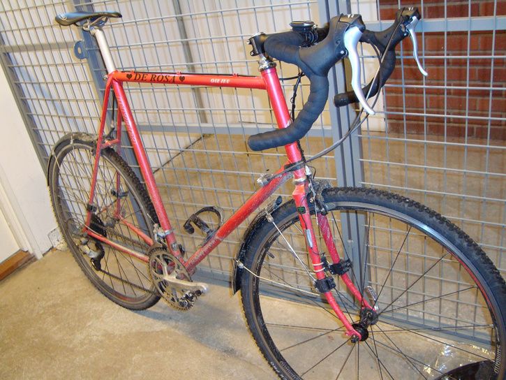

Ful, vansinnigt stor ram (64cm), men grymt snabb:
(Diverse hopplock 2x8 delade sora STI, XT kedja-kasset-bakväxel, 105 hjul, slr xp, continental cx pro mm.)

Trimmad i photoshop. Det är mycket riktigt en miyata one ten. Köpte den av en kille på happys köp&sälj vill jag minnas. Han hade en hel drös med myiata hojjar som hade köpte när agenten i sverige lade ner/slutade med märket.

Nä, så långt ifrån man kan komma.
3-delat Ultegra, lite väl häftig utväxling.
Men är det en fulcross så..

vad är det för storlek på den där pärlan?

Min tanke var att jag skulle använda ett compactvevparti på en mtb ram men vet ej om det passar därav min fråga .
