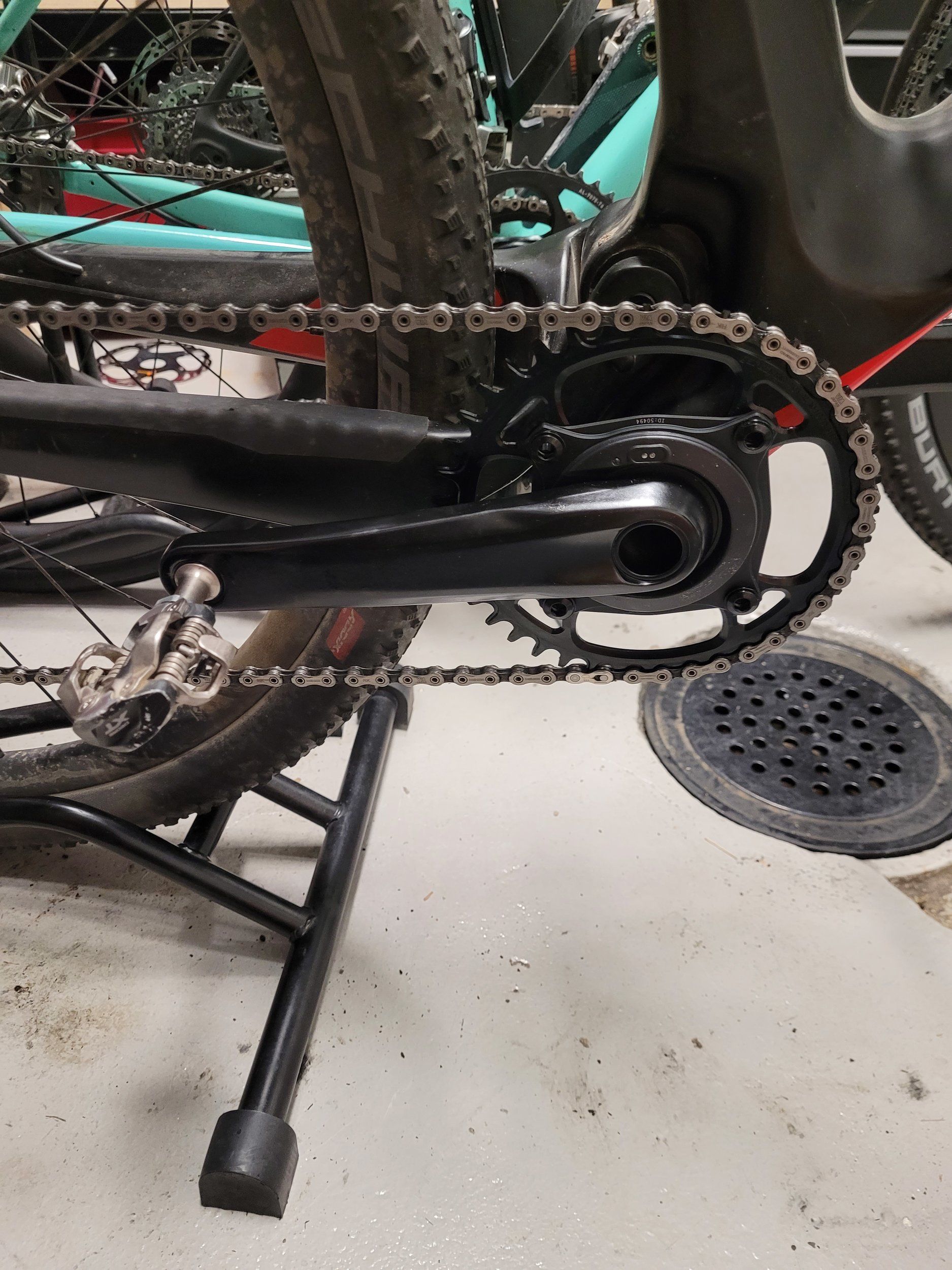

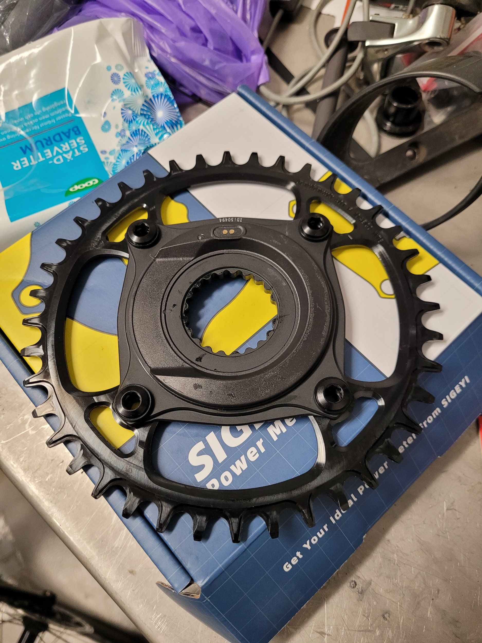

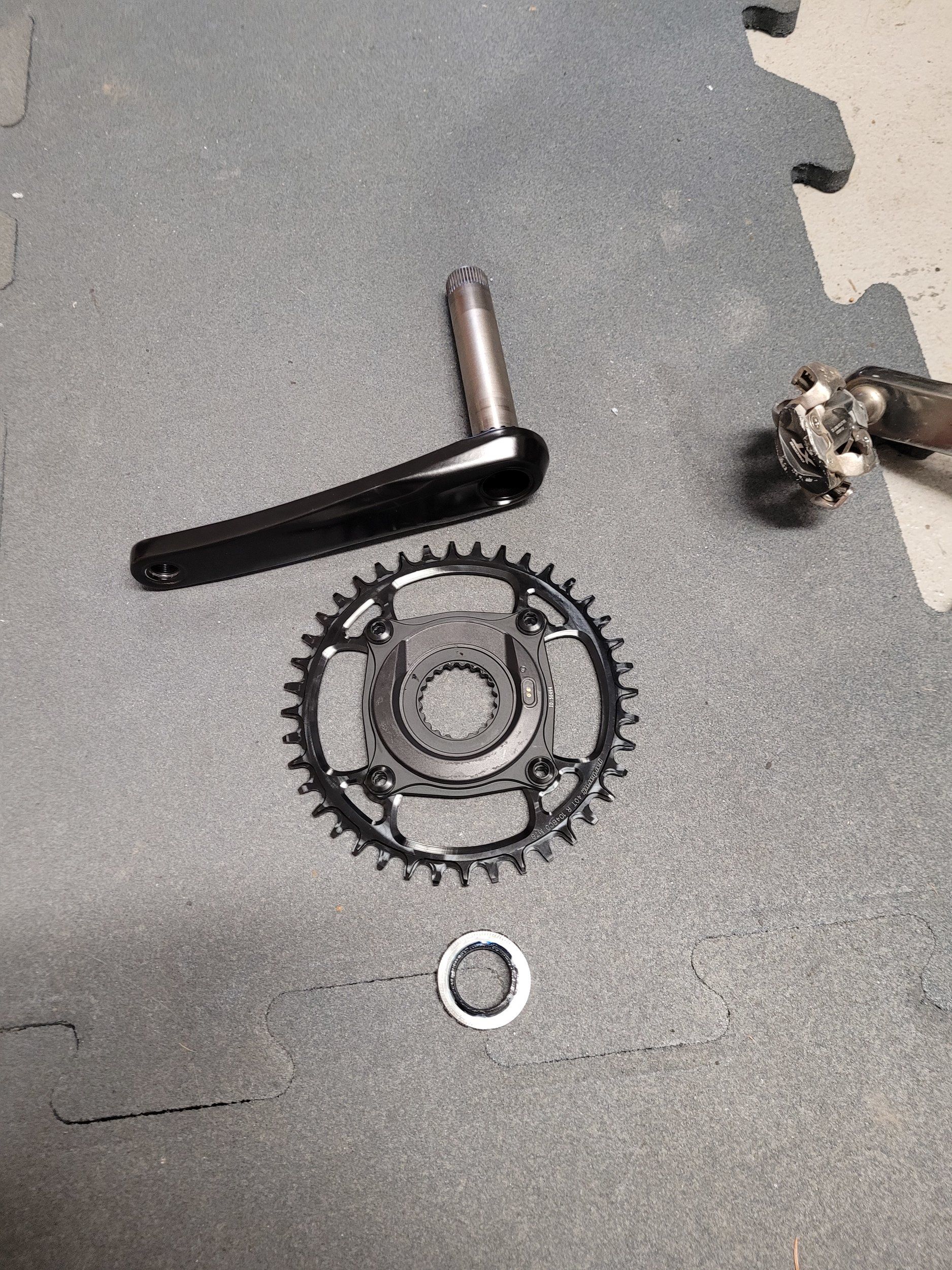

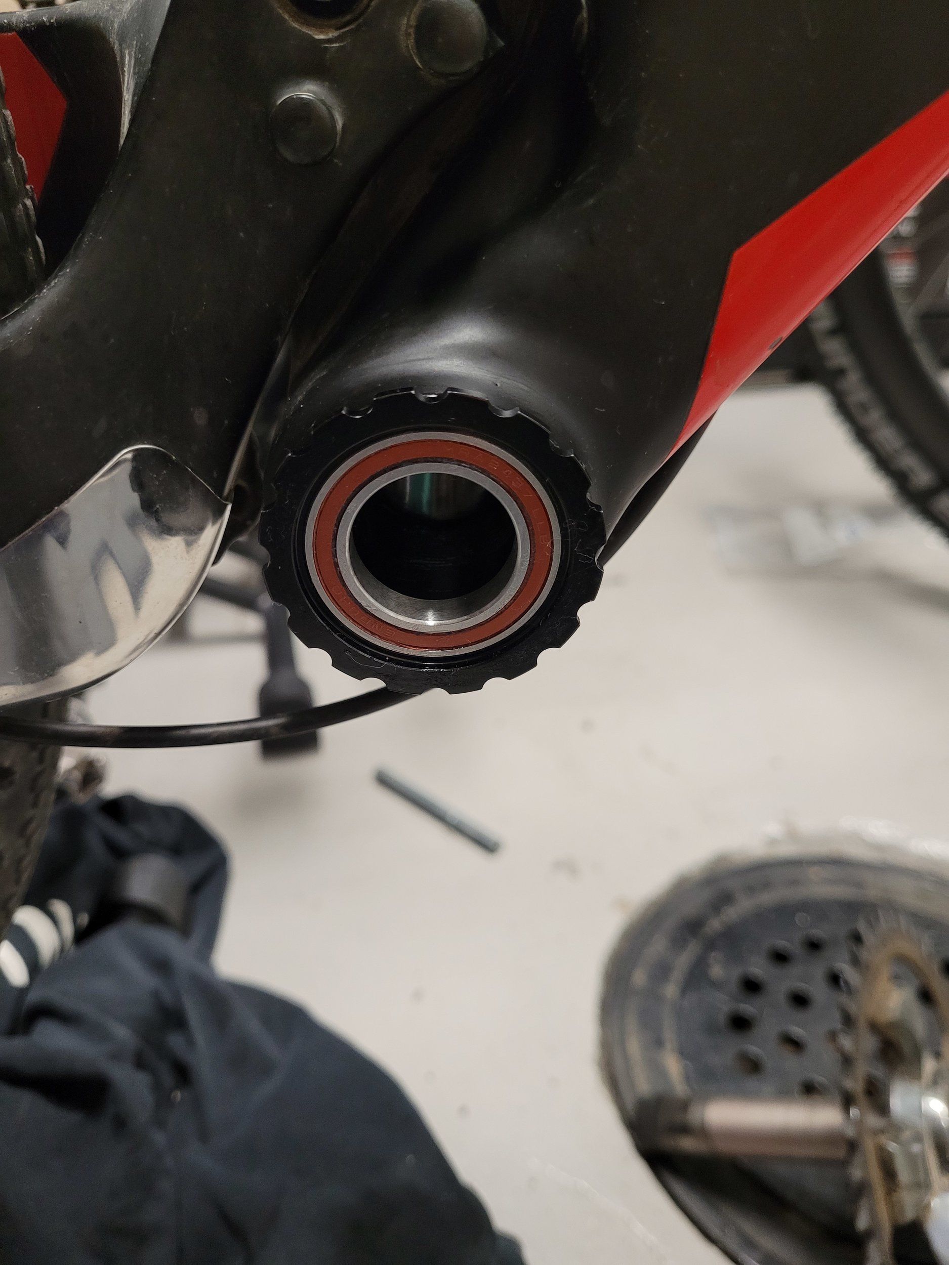

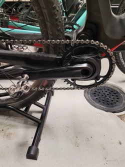

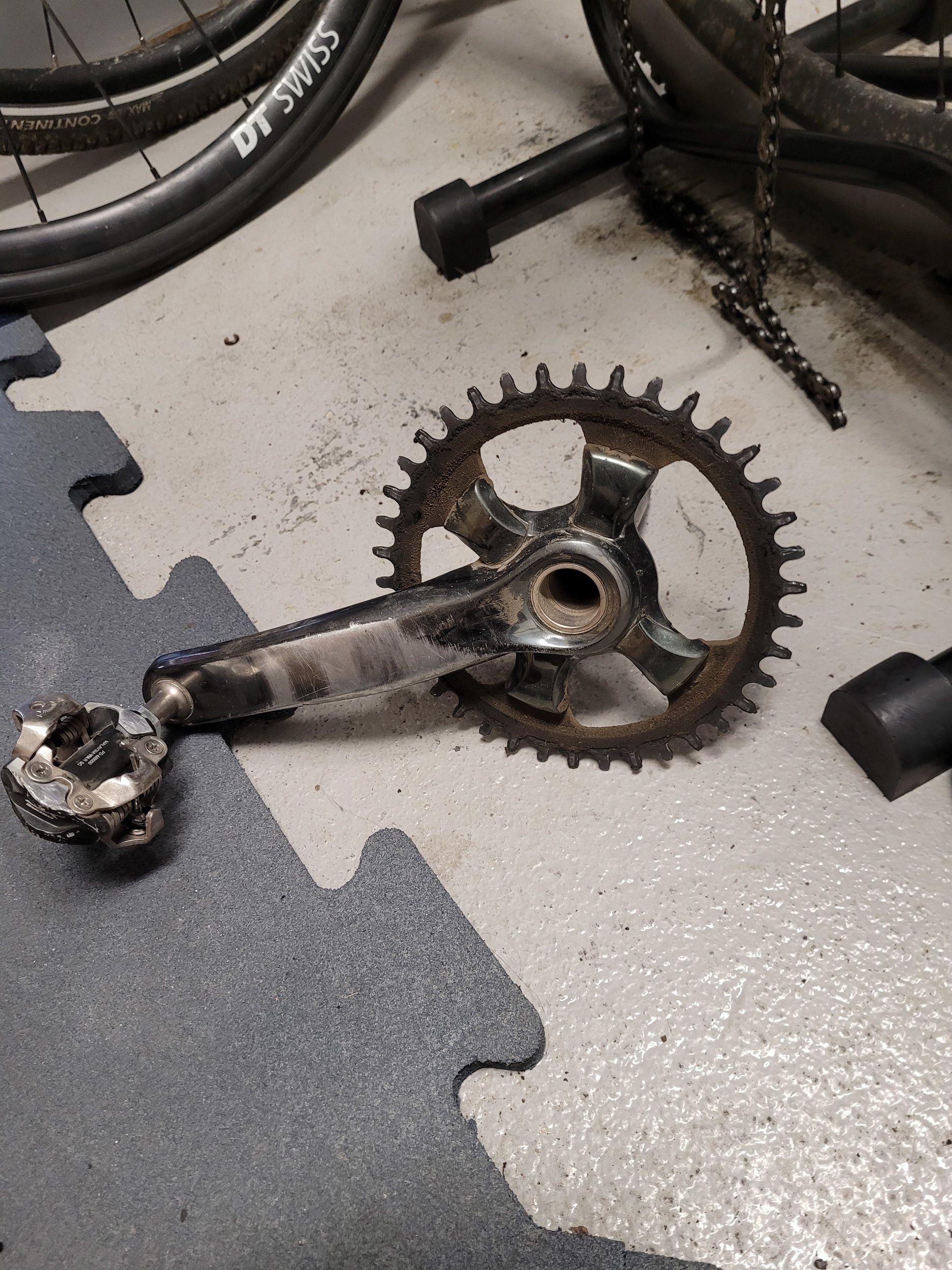

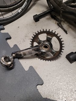

Gängat press-fitlager, effektmätare och 40-klinga.

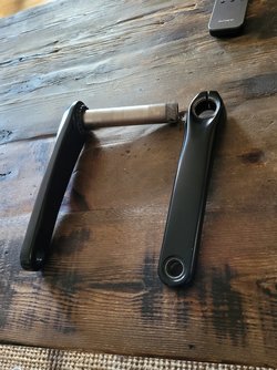

Uppdatering

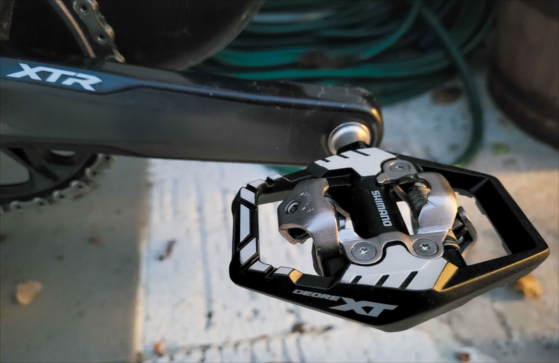

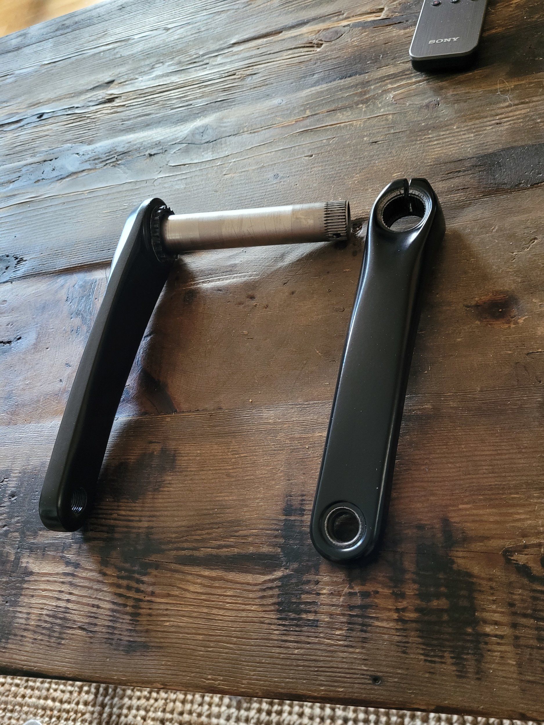

Nylackade 11d sliten xtr-vevarm och ny xtr-axel med lös spindel för färgmatchning

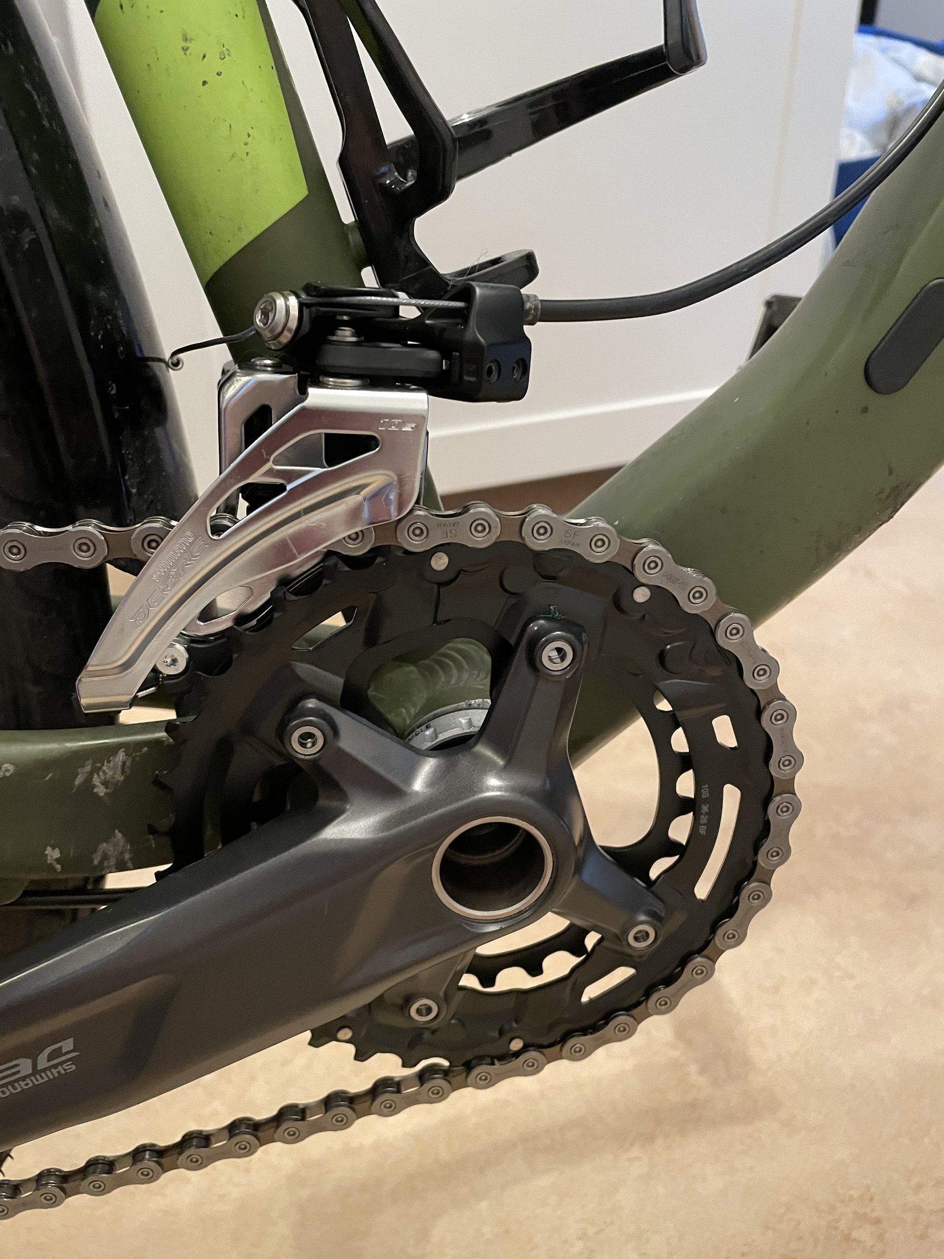

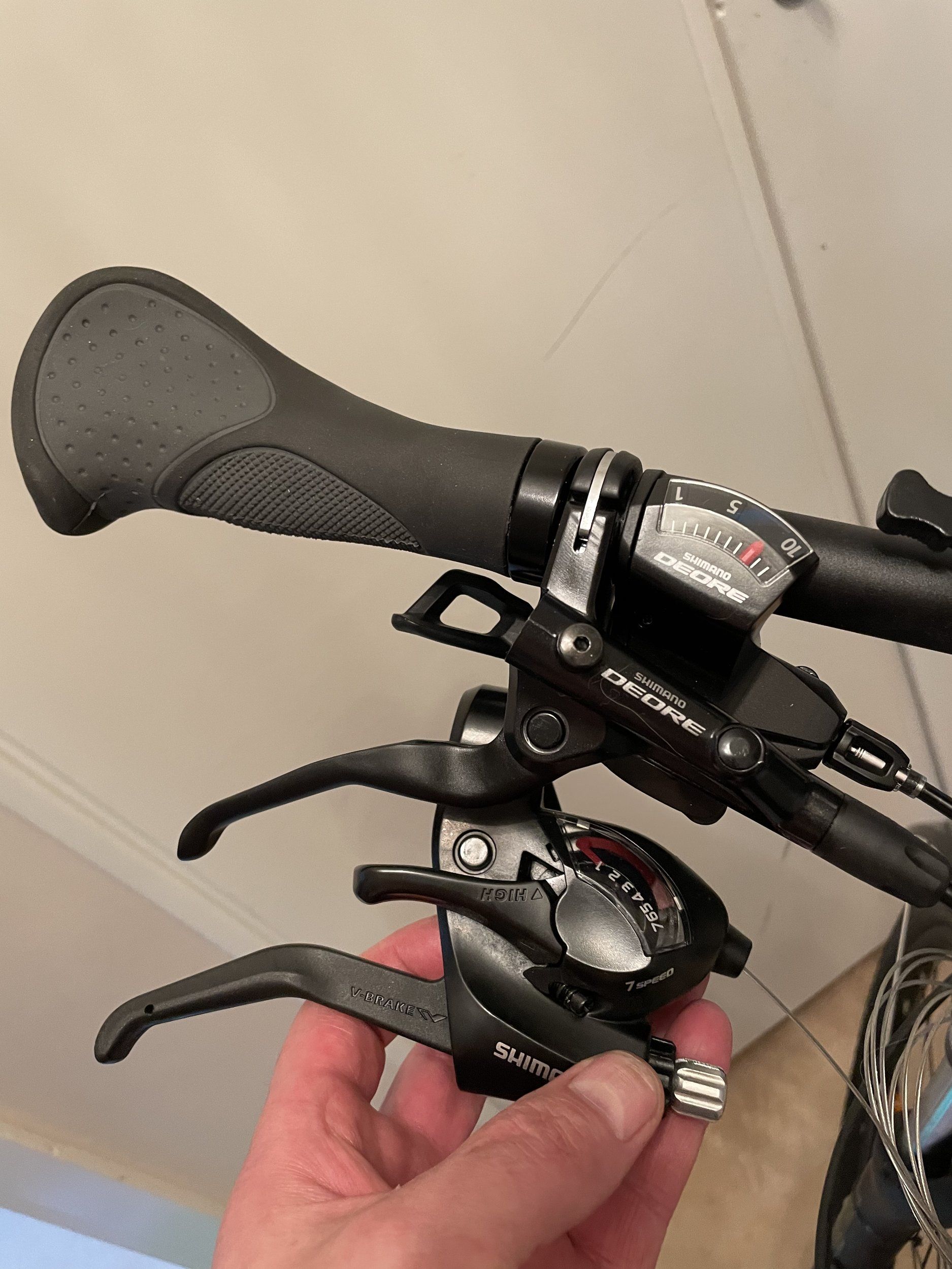

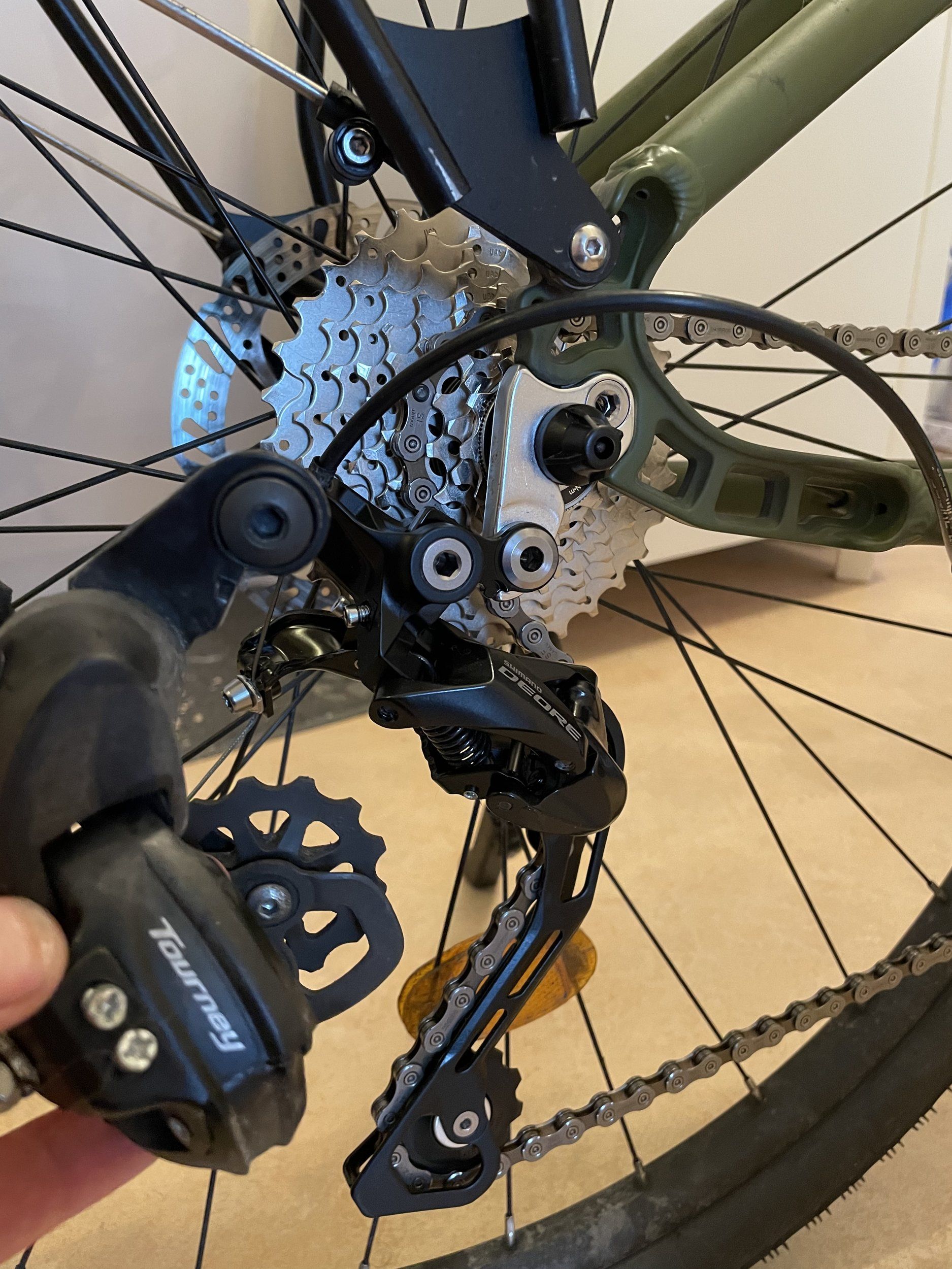

Jag ville ha hydrauliska bromsar på pendlarhojen. Det slutade med att uppgradera ett helt groupset. Gick från Tourney till Deore. Skillnaden var märkbar! Äntligen växlar cykeln som den ska, även under belastning.

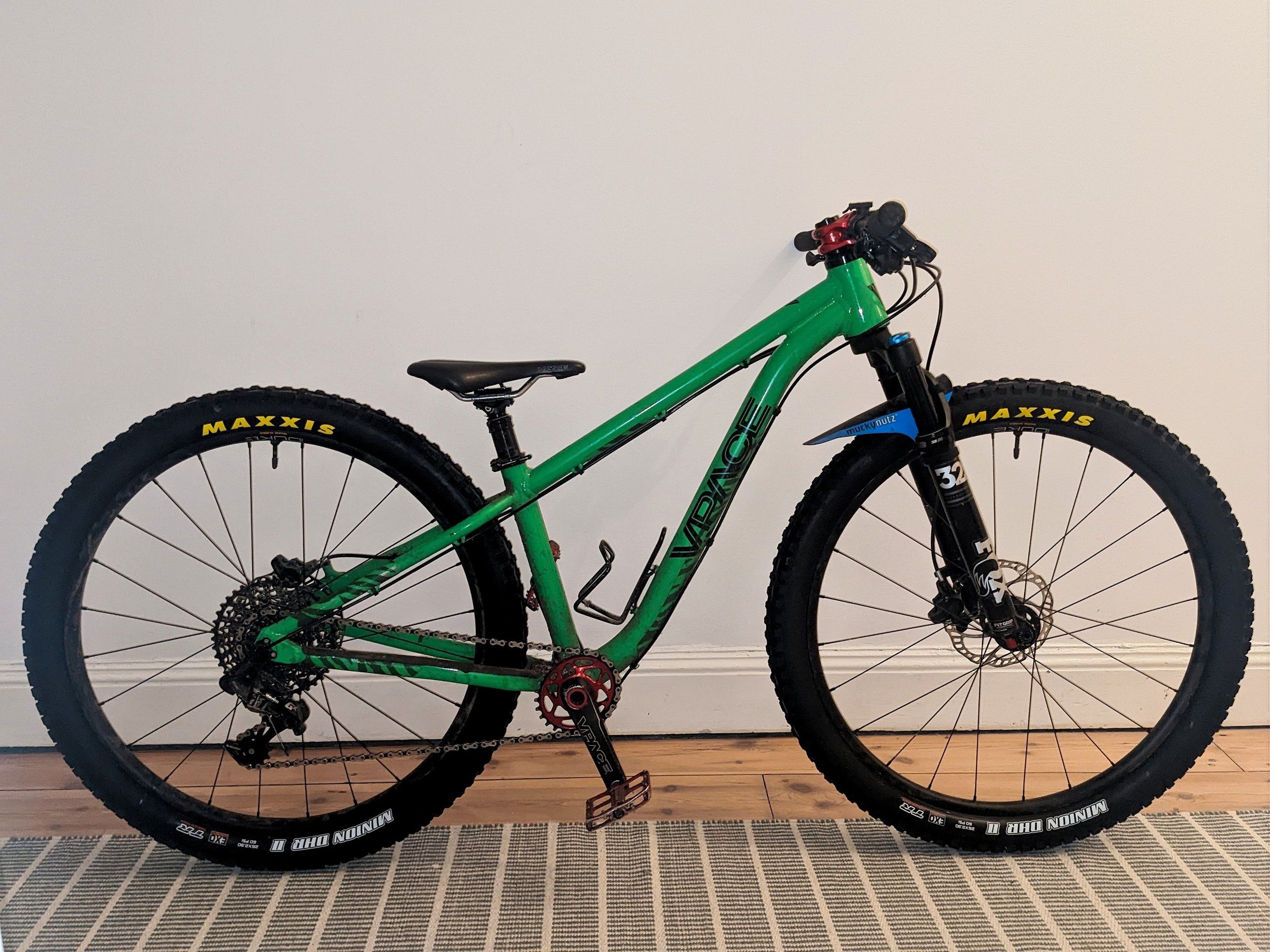

En tung uppgradering till sonens cykel, jag hoppas. På varje tur sista veckorna klagade sonen på bakhjulssläpp med sina Nobby Nic SpeedGrip däck. Han ville har Maxxis däck som pappa. Jag kör inte Maxxis på vintern för att undvika problem med MaxxTerra gummi i kylan. Tvekade länge. Nya Schwalbe däck är för tunga. Beställde till slutet DHR i Dual. Hoppades på 800 gram per däck, men det blev 850 gram, 200 gram mer än gamla däck. Hoppas att dom uppvisar betydligt bättre grepp imorgon.

Däck är helt godkända av sonen! Vi körde idag Russian BBQ, A-trail och Nacke 2 och 1 med barngruppen, så det var bra med tuffare däck. Ingen bakhjulssläpp och mer kontroll. Sonen säger att han inte vill byta tillbaka nästa vår.

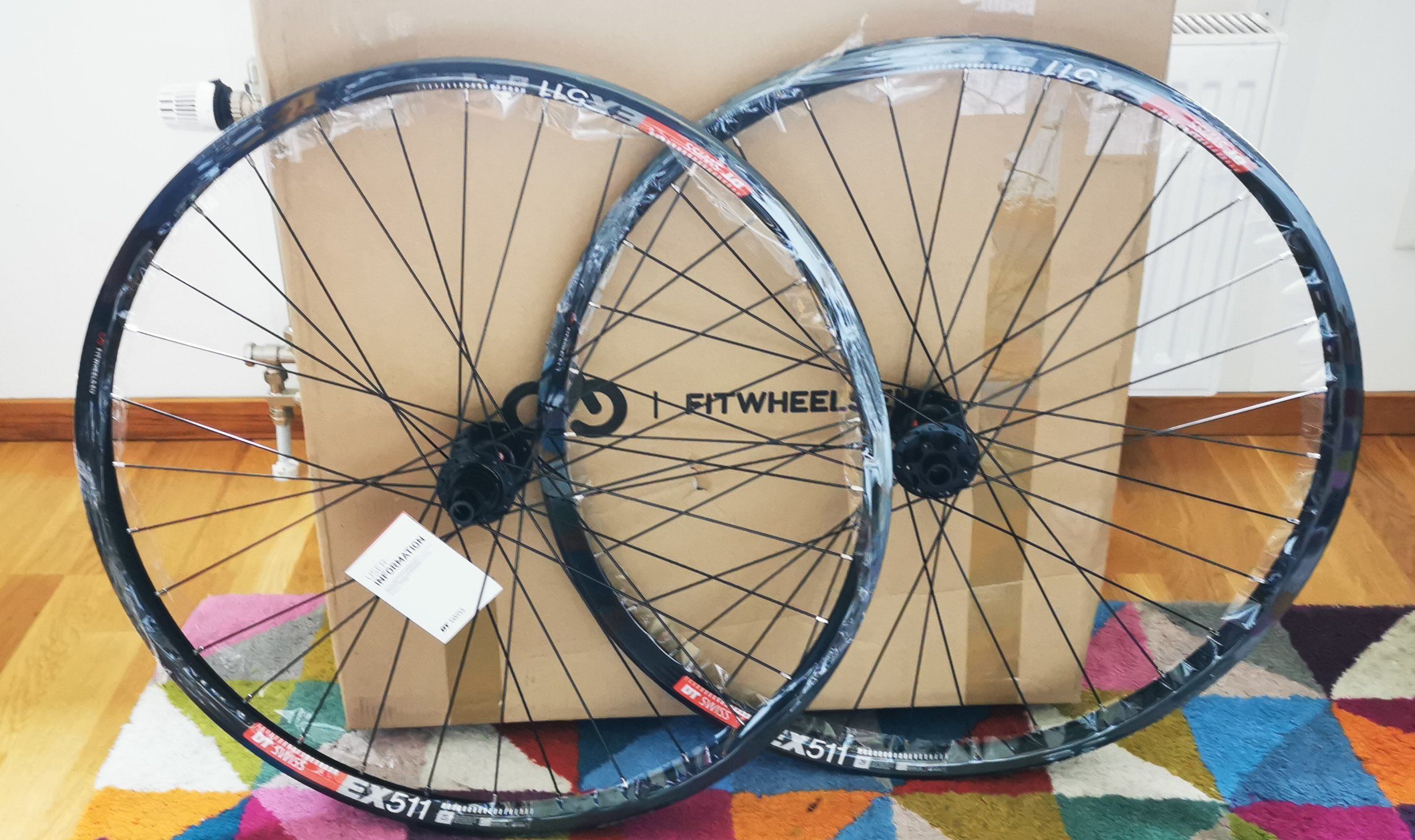

Det var ju ett grymt pris, hur lång tid tog frakten? Jag blev riktigt sugen på att beställa ett liknande set..
Jag pratade med honom i tisdags förra veckan. Skickades fredag förra veckan och kom idag efter att ha snurrat runt i Stockholm lite ?
Riktigt bra pris. Jag är inte så petig på nav, dt370 med uppgraderad ratchet funkar för mig. Som sagt, chattfunktionen var grym också för att ställa massa frågor osv.

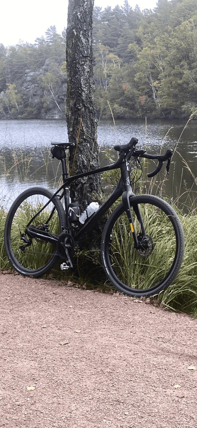

Men så jävla lustigt, det är precis en sådan som min "nya ram" där ovan hylsa ska passa ??
Hur trivs du med hojen!? (inte fått min än :( )
Jodå den funkar fint på grus och lättare stig. Kändes lite som att sätta sig på en traktor jämfört med mina andra hojar men jag kom rätt snabbt över den känslan och är nöjd med hur den sköter sig.

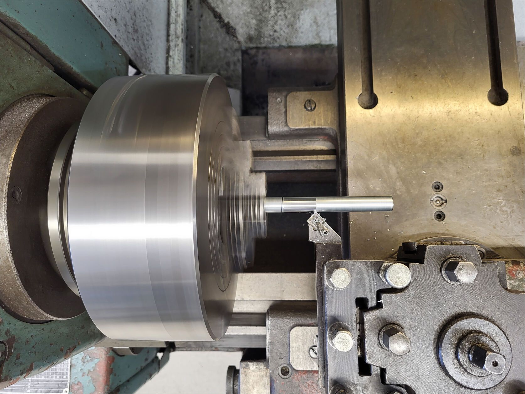

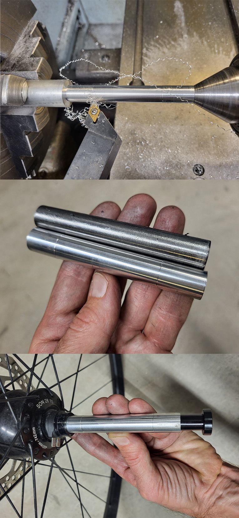

Alltså, folk som har tillgång till svarvar och andra proffsverktyg tycker jag inte om = ja, jag är avundsjuk som satan.
Men och andra sidan har vi ett stort vallarum i huset där vi kan fixa skidorna.
Haha där fick ni ?
haha ? jadu, det brukar inte bli mycket till skidåka av här nere, jag får svarva hela vintern istället ? det kan man ju bli lite avis på också, fina vintrar

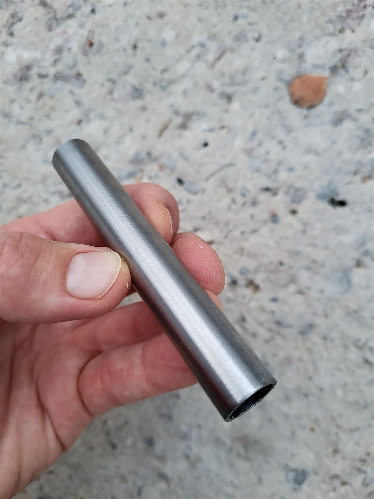

Uppgradering till nya ramen så jag kan använda mina hjul med 15mm hub för 12mm axel! ?

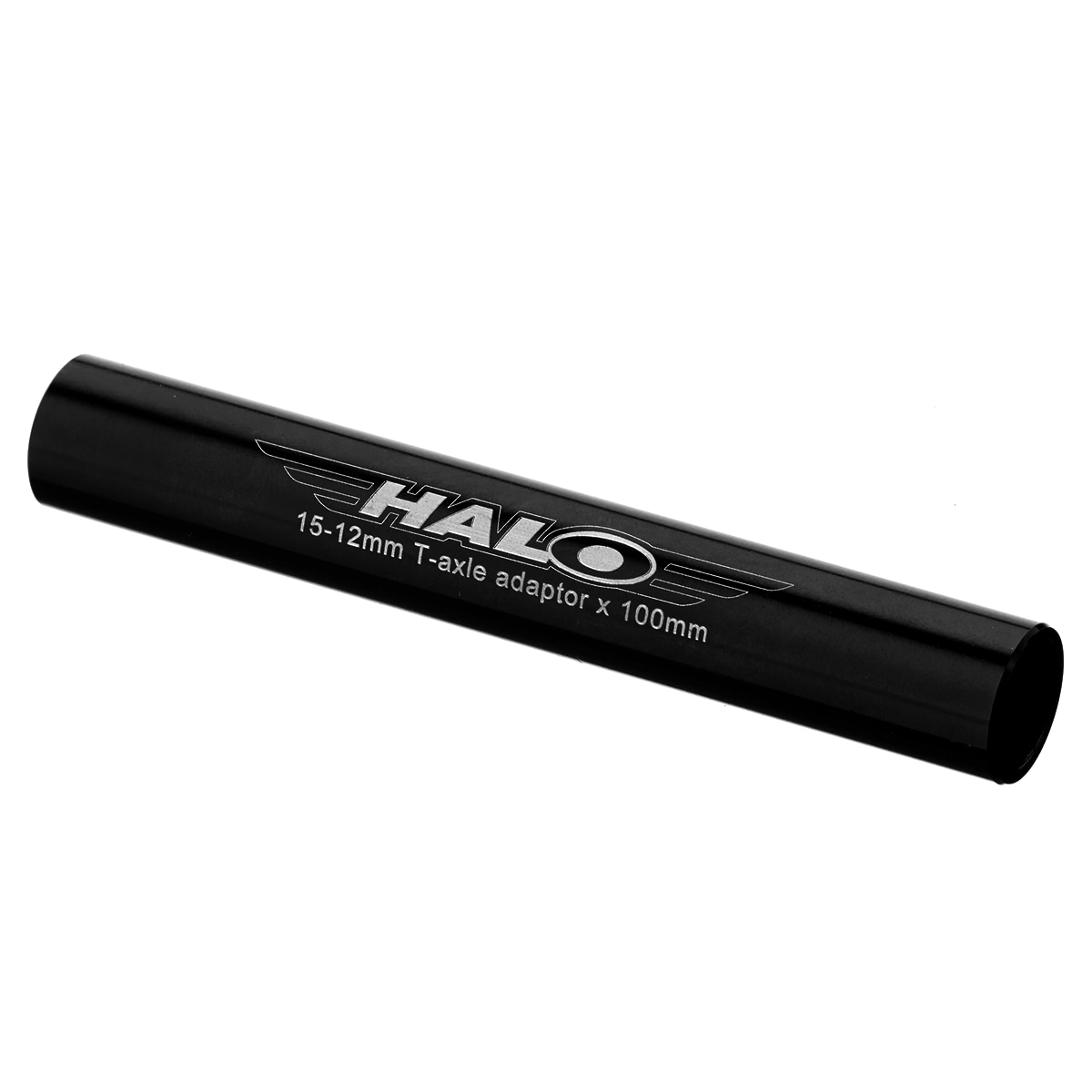

För oss som inte har tillgång till svarv men ändå vill kunna använda nav med 15mm TA i gafflar med 12mm TA kan man köpa ett färdigt sådant adapterrör
Men eftersom det inte finns ngn standard för TA (eller ngn annan cykeldel?) är det inte helt säkert att det funkar ändå! Läs mer hos tillverkaren av TA-adaptern
Jo, bara det att det var lite bråttom att få tag på den.
Men just det, det där har jag inte tänkt på. Tänk om det inte funkar ändå!? Det hade varit riktigt obra ?

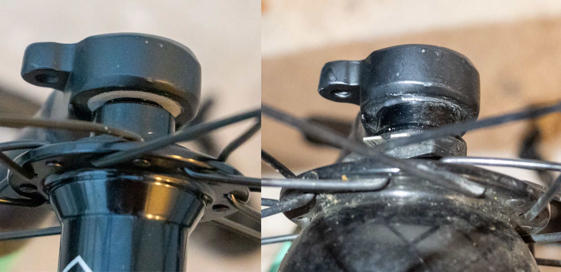

Får fundera ut något annat
...jomenvisst, jag åkte till min LBS och kikade om det fanns något vettigt kvar, som dessutom passar med 21mm endcaps. Till min förvåning fanns ju en ganska perfekt hoj. En Bergamont, där det finns bra marginal på gaffelinfästningen. Så det var inget att tveka på, bara slå till, lite reapris också. Perfa ju!!
Det blev riktigt bra med min hylsa och allt. Kolla här bild före och efter. Redan före fanns det rätt bra marginal, då är ändå original-endcapsen rätt stora märkte jag vid jämförelse.
(oj, på bilden här sitter inte navet mot hela vägen för jag höll på att mecka, men man får ändå en aning om att det finns bra marginal)

Var jag inte tydlig nog längre upp i tråden va: inga fler såna svarvbilder.
Hm.... undrar om jag inte skulle kunna få in en liten svarv i gästrummet?
Fast då blir jag ju skild förstås, men då blir det ju ännu mera plats:unsure:
I morgon är det jag som greppar tumstocken och mäter lite.(y)
Jag känner likadant, grymheterna med att bo i lägenhet!

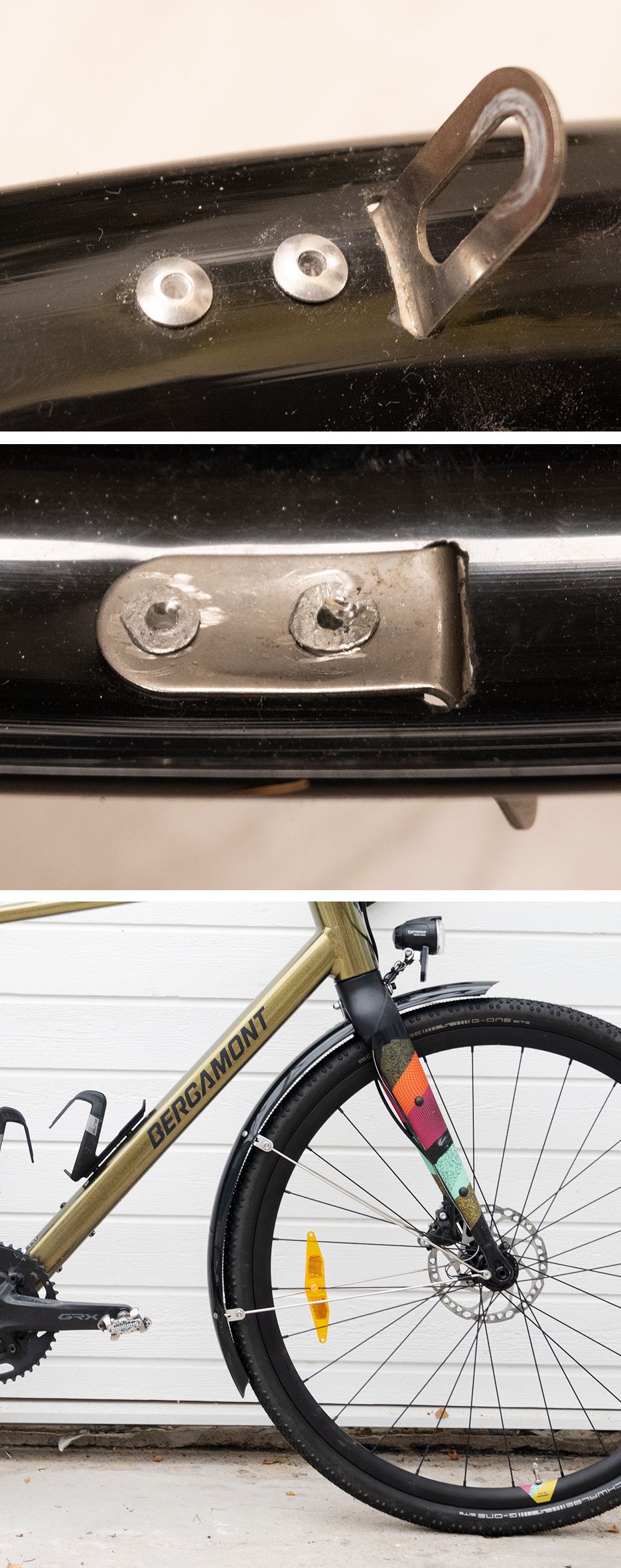

Dubbla Biltema bak-skärmar, satte en fram också ? deras framskärm var så kort så det fick bli en anpassad bakskärm istället. Den är ca 10 cm längre än original. Dessutom ca 5 cm längre fram också.
Passade på att göra bra nitar som inte bygger ut så mycket. Tog popnit och drog ur stålspiken och bankade dit dem istället. Blev riktigt bra.

Biltema säljer även egolappar
Men de är kanske i kortaste laget för att göra tillräcklig skillnad?
Ok, det visste jag inte, bra tips. Tänkte ta till det om inte detta räcker. Ville inte göra den längre än sådär, då tar jag helre lapp sista biten ?
