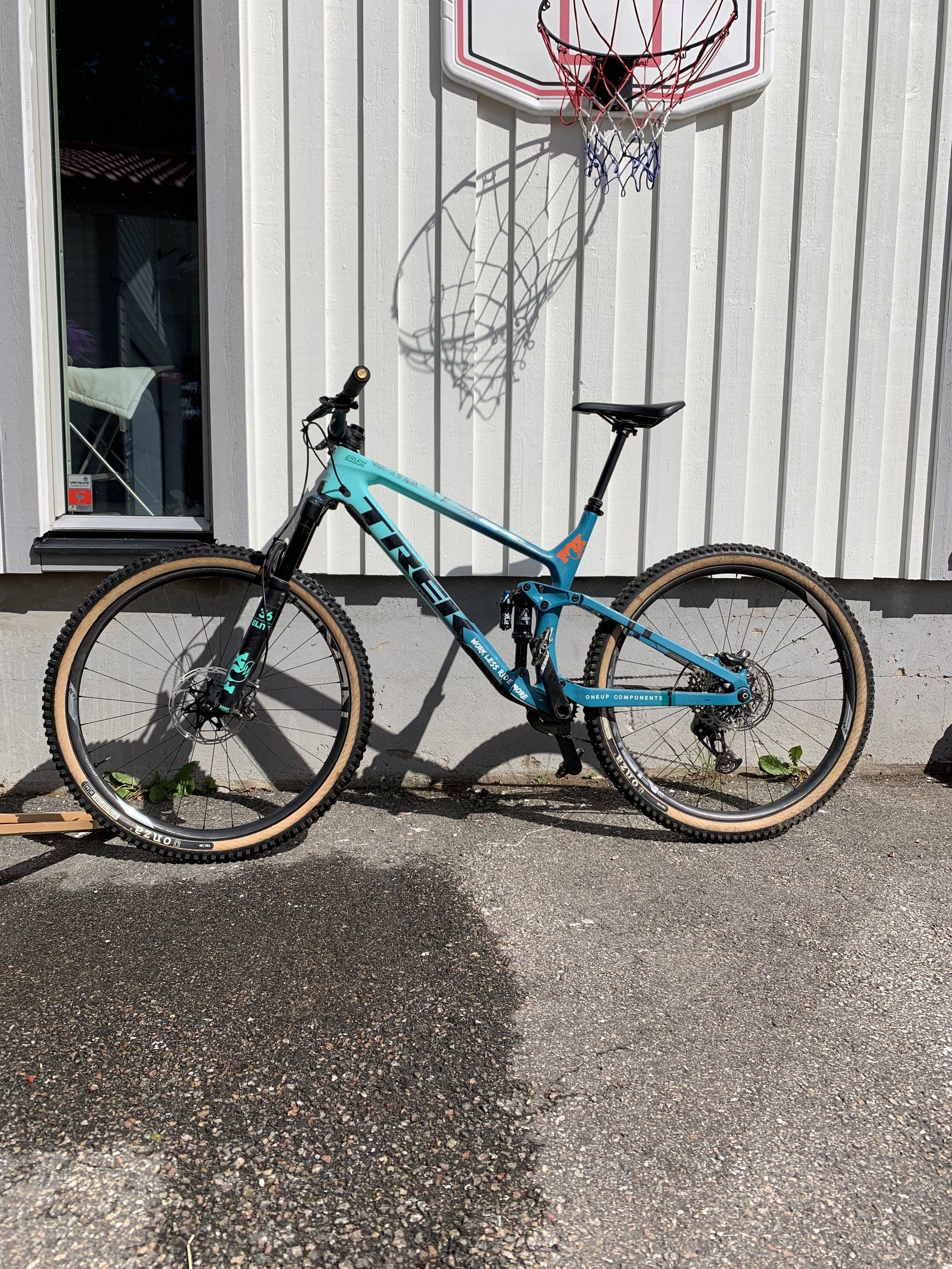

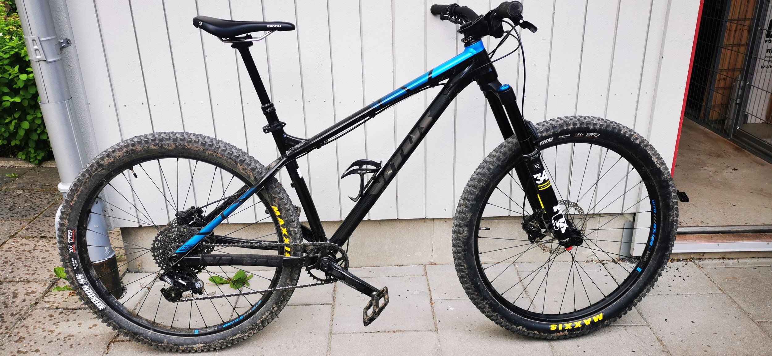

Efter att ha försummat min HT i eoner så fick den en ny trevlig gaffel (tidigare flexiga hoppstylte-Recon) via en bra deal på Happy. Även ca -0,5 grader flackare gaffelvinkel. ?
Hade räknat lite fel på styrrör bara men tur som det var hade jag stam med lägre stack och ett passande styre med rise för att kompensera.

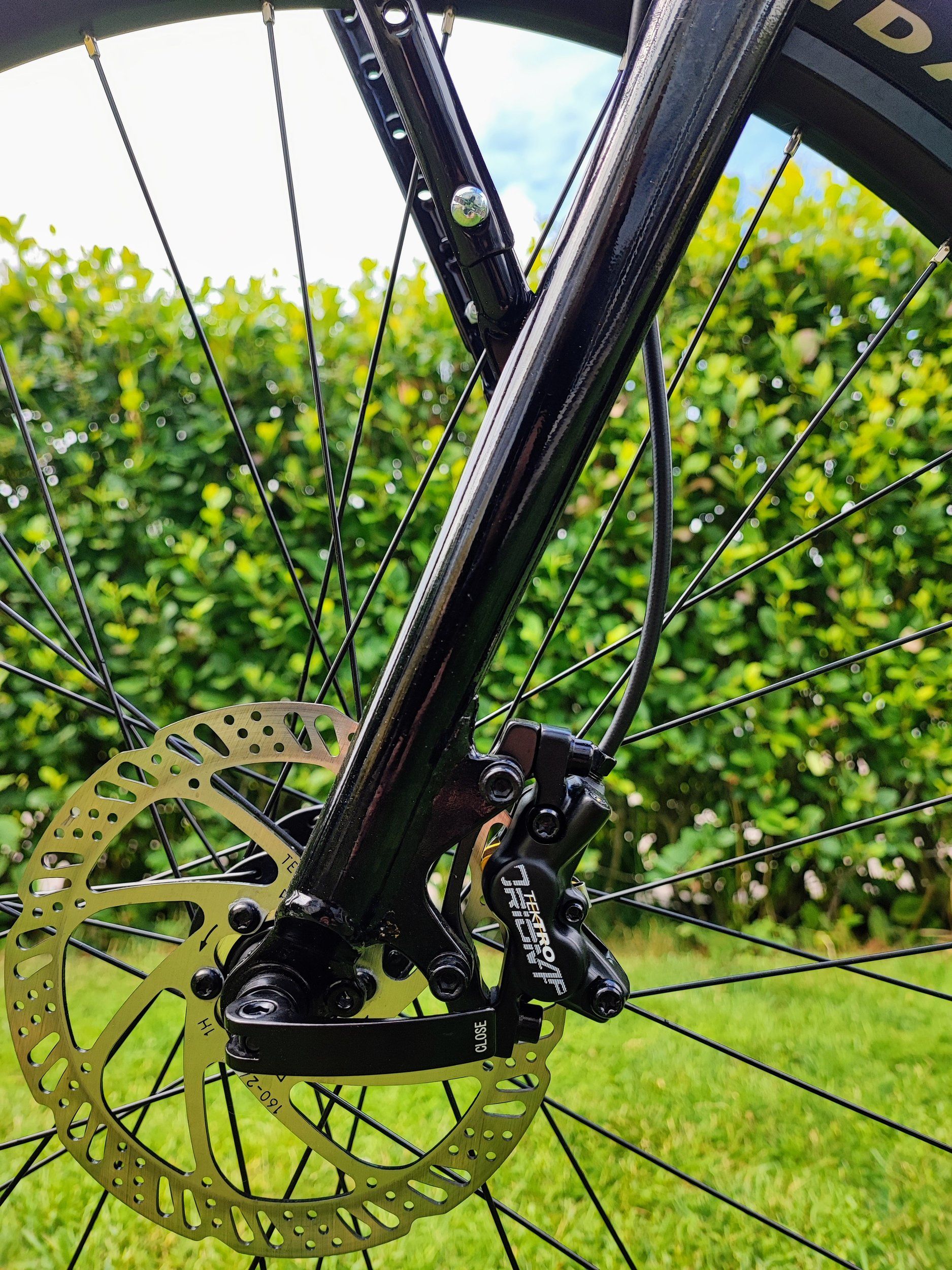

Inte perfekt färgmatch, men mixar man tillverkare med anodiserat aluminium kan man inte vara perfektionist, det matchar aldrig perfekt. Bromsskivorna är från reverse components och de har jag haft ett tag, det nya är hybridbromsarna JuinTech GT, som även säljs under märke/modell Yokozuna Ultimo.
Hade hellre haft hydrauliska bromsar, men då det är en tandem med 3x-grupp och hydraulik bara finns i 2x skulle det behövas väldigt mycket dyra delar i drivlinan, så istället satsade jag på "det bästa" mekaniska skivbromsarna. Dessutom tycker jag det är lite roligt med förfinad "underdog tech" och detta är precis det.
Har Yokozuna Reaction-bromsvajer och så dessa bromskaliprar med fyra cylindrar som har hydraulik i själva kalipern men vajer därifrån. För att minska risken för överhettning satte jag i bromsklossar med kylfläns också (Swissstop Exotherm). Kalipern saknar reservoar så blir det överhettning nyper bromsen (bättre än att bromsförmågan försvinner i och för sig).
Har haft andra bromsklossar innnan på skivorna så det var lite knepigt att bädda in dem, blev ett tvåtimmars pass i vägen upp till lokala skidbacken för att hetta upp bromsarna ordentligt utför. Nu biter de bra, men man får använda rätt mycket handkraft ändå, även med de bästa vajrarna och mest rejäla bromsarna så märks skillnaden mot hydraulik.

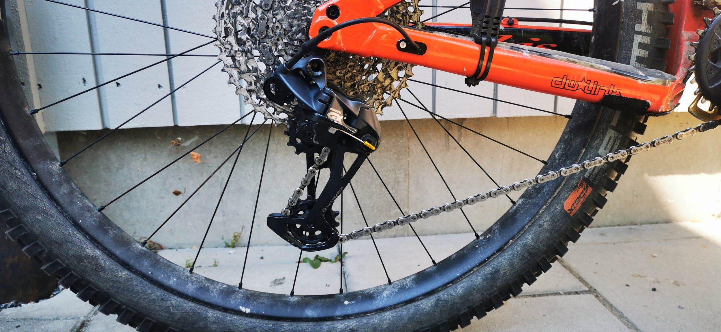

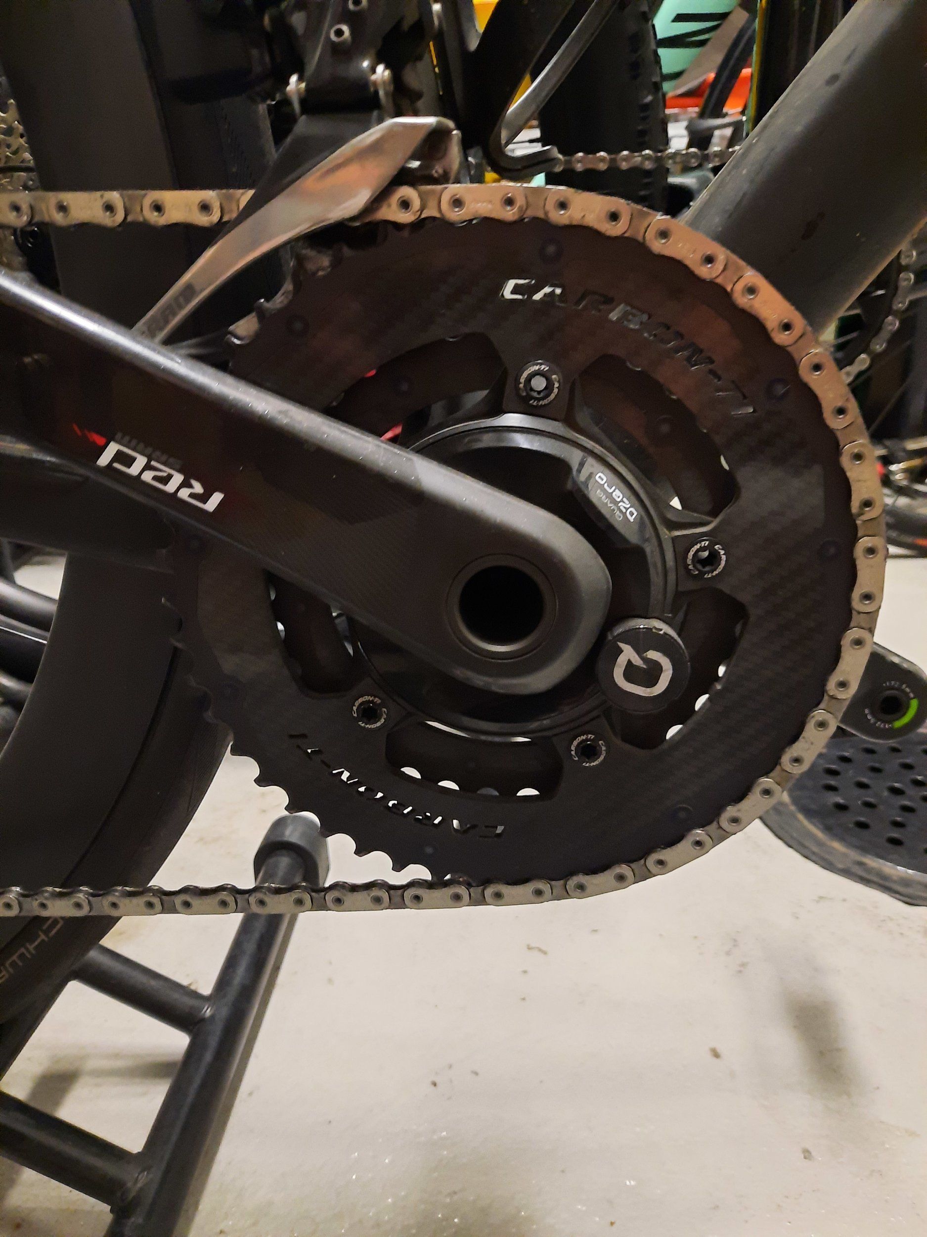

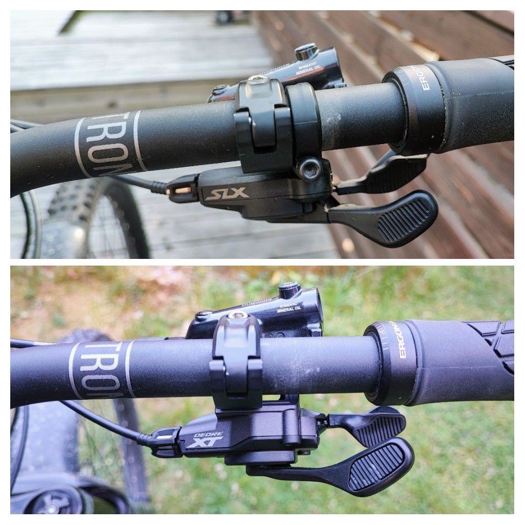

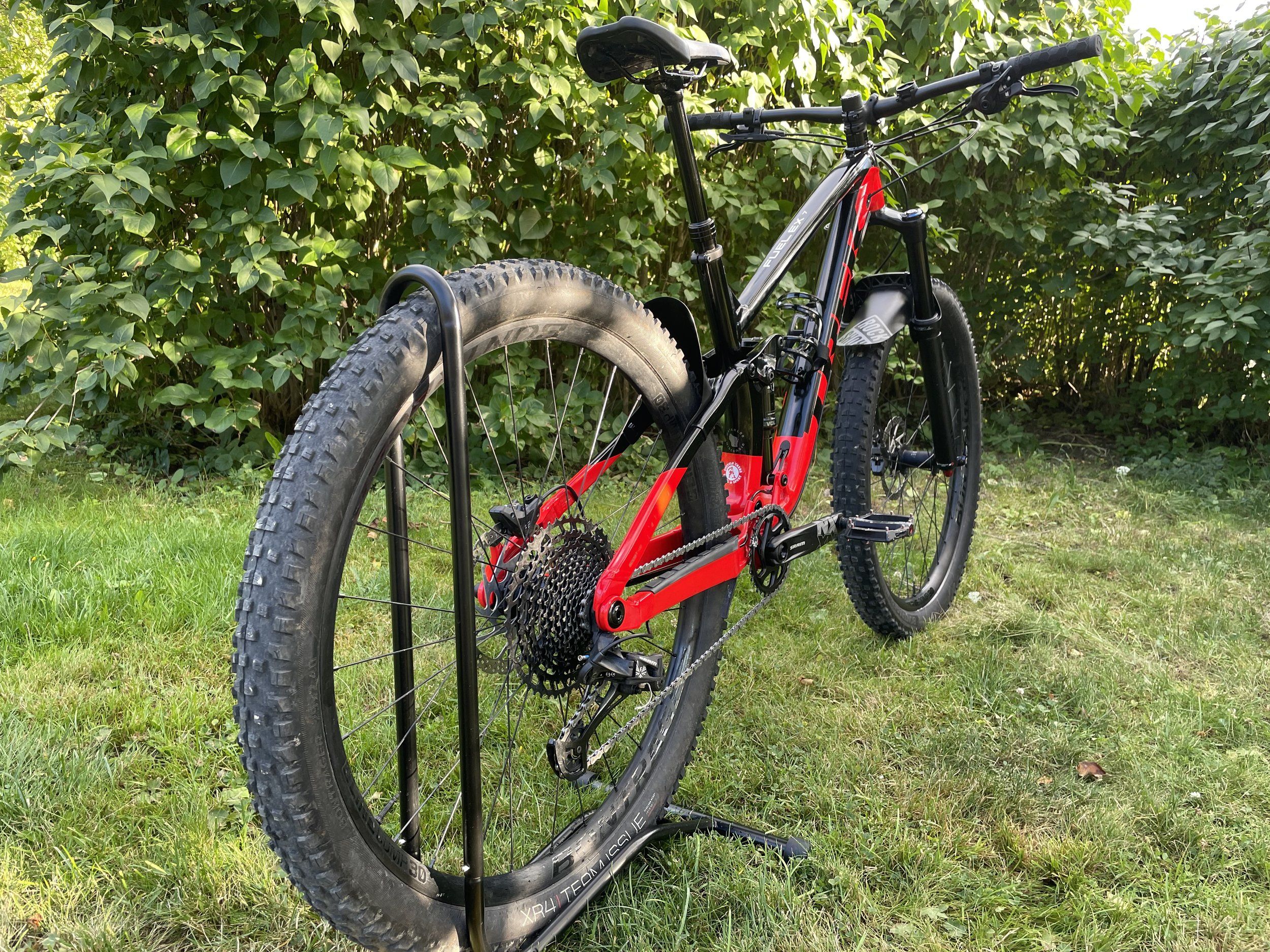

Sram bakväxel och shimanoreglage
Funkade bra med shimano-reglaget också men tål verkligen inte dem (eller bakväxeln). XT/XTR är säkert jättebra men lägger ogärna de pengarna på drivlina.
Nu kör jag Sram bakväxel + reglage och Shimano kassett + kedja. Är fast med microspline hjul annars hade jag kört Sram all the way ? Ska prova lite med sram-kedja också hur det funkar.
Du kunde sagt till, så hade vi kunnat byta. Jag är i transformationen från X01/GX till XT ?

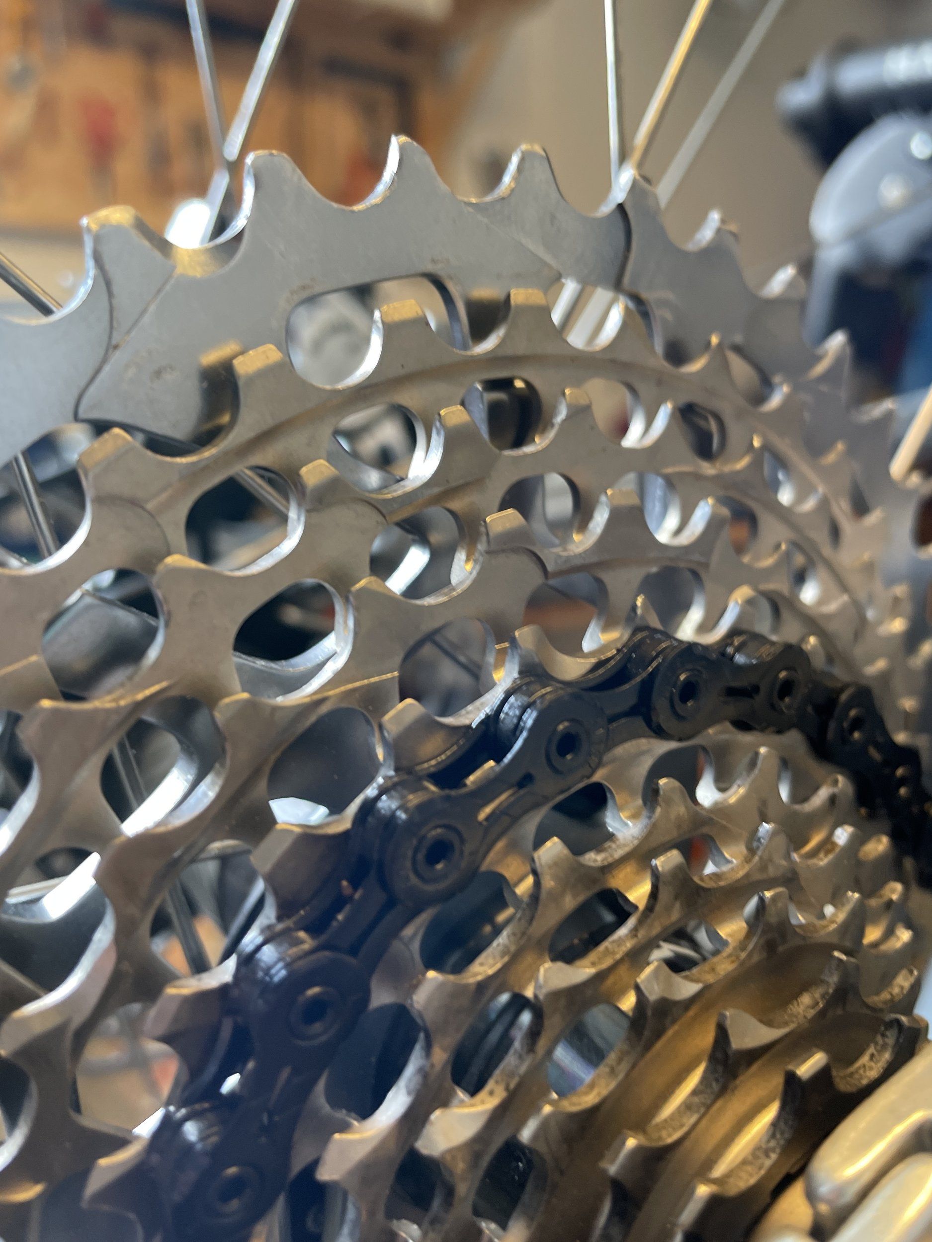

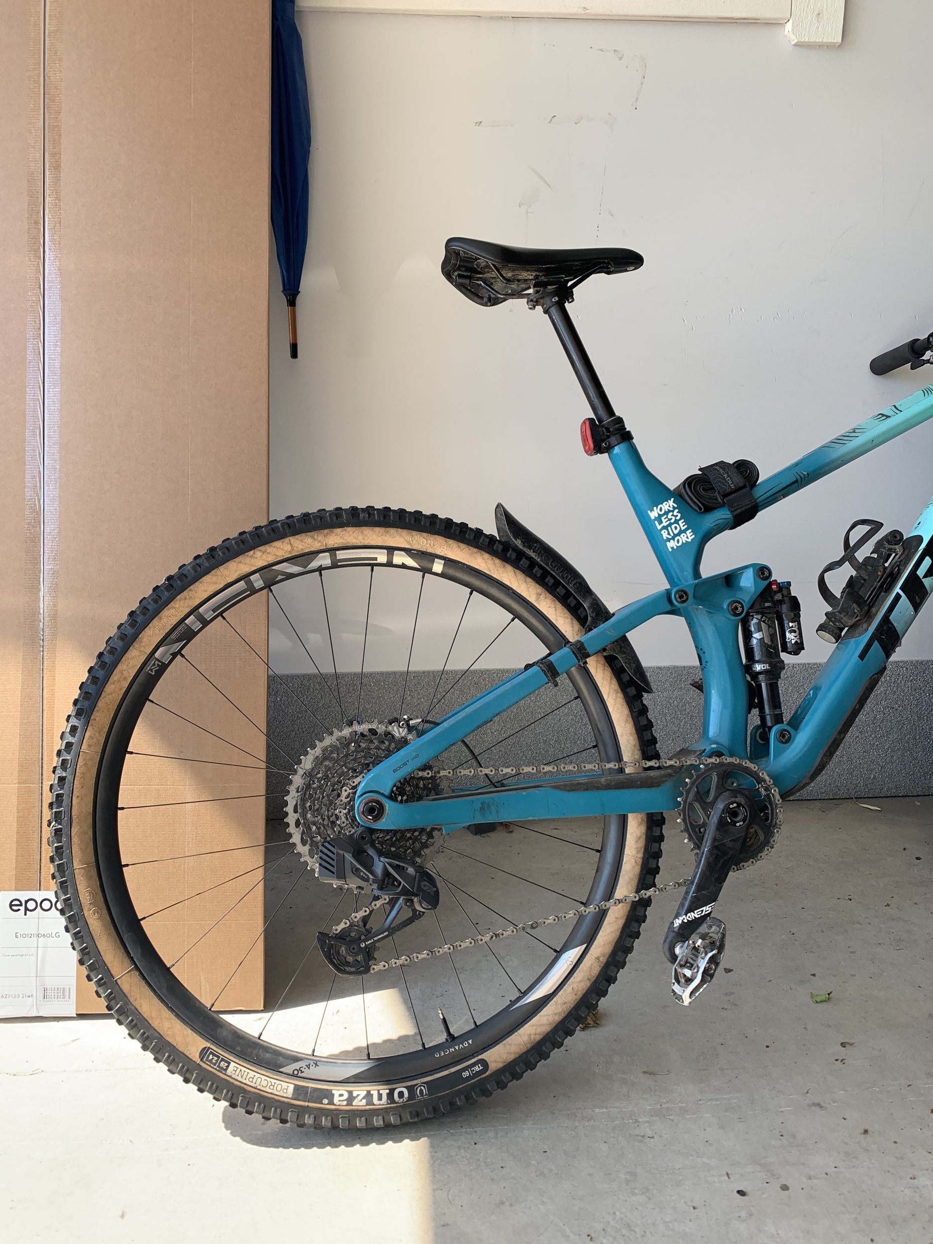

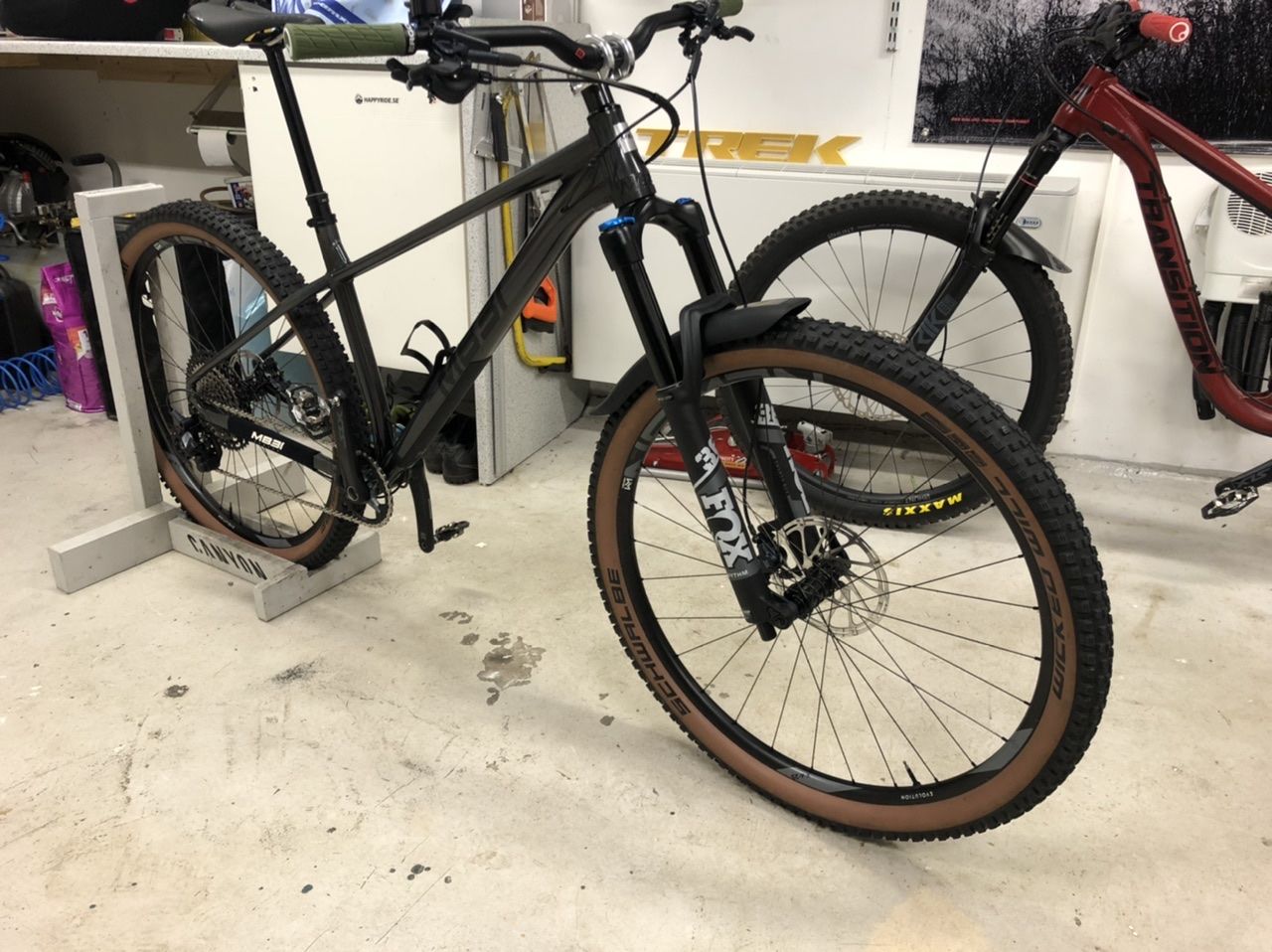

Newmen advanced SL A x 30 i coolfiber, bara bakhjul än då framhjul var slut tyvär.
Fade-navet är nästan knapptyst ?
Hittade ett framhjul på bike-boarder.de, skiljde typ 1500:- mot om det var R2 också, så det var stor prisdiff på dessa hjul mellan olika sidor. Körde newmens fälgband för slanglöst också, sanslöst bra jämfört med tejp 10 sek montage och snortätt direkt.
Lika enkelt montage av slanglöst igen ?
Vikt med pedaler, i strl XL ~13,7kg. Inkl insert fram och bak och ca 250 ml gucka, 29x2,4" däck.
Att byta till float x bakdämpare och AXS kostade ca +500 gram, men det blev ju roligare att cykla ?
Framhjulet vägde enligt min våg 590gram naket, Id30

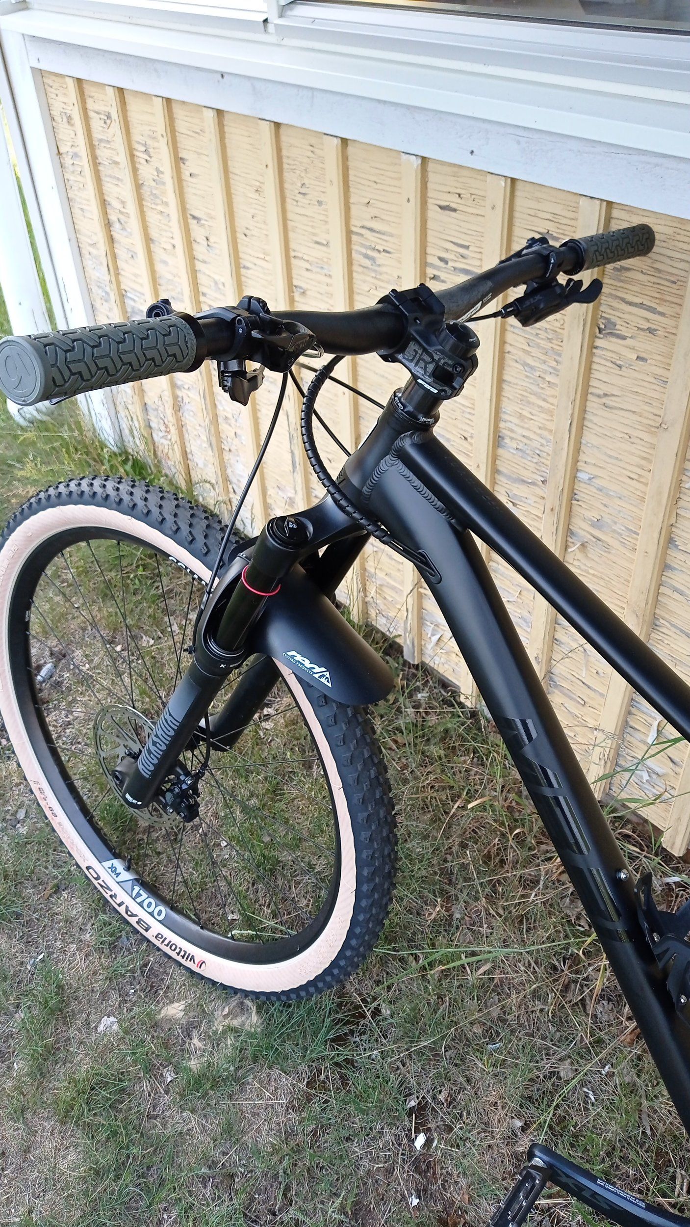

Efter en hel del testning av olika däck landade jag nu igen på den pålitliga kombon DHR II/DHF. Maxxis är en sån fröjd att montera och poppa också. DD Maxxterra bak och EXO Maxxgrip fram.
En ny dropper i form av OneUp 180mm fick också landa på hojen. Hade lätt kunna köra 200mm om inte sadeln skulle toucha bakdäcket vid full kompression. Inte illa på min lilla medium.

En 150mm Yari fick ersätta original 140mm 35 Gold. Blev lite trevligare utgör. Drömmer om en ny bakdämpare som är snäppet värre men studenbudgeten (sambon säger att mat och sånt är viktigt) sätter stopp..

Åhå, är Yari en märkbar uppgradering alltså? Jag trodde inte det var någon större skillnad, båda har ju DebonAir och MoCo.
Tycker yarin känns lite styvare. Placebo eller ej? ? 35 gold är ingen riktig Debon air utan någon enklare variant. Den gaffeln verkar dela en del interna delar med 32mm-gafflarna.
Planen är väl att hitta en chargerdämpare att peta i högerbenet så smånlngom.
