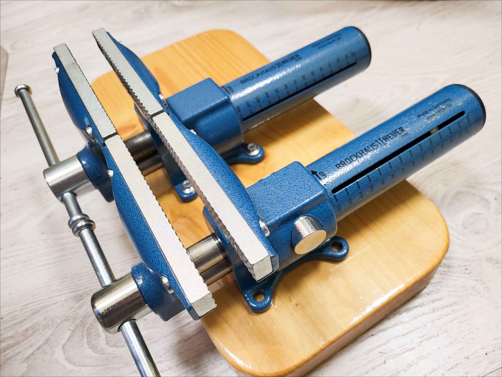

Uppgraderade skruvstycke från Heuer Compact modell 2018-ish till nya 2022'an!
(det var en gratis "garanti-upgrade")

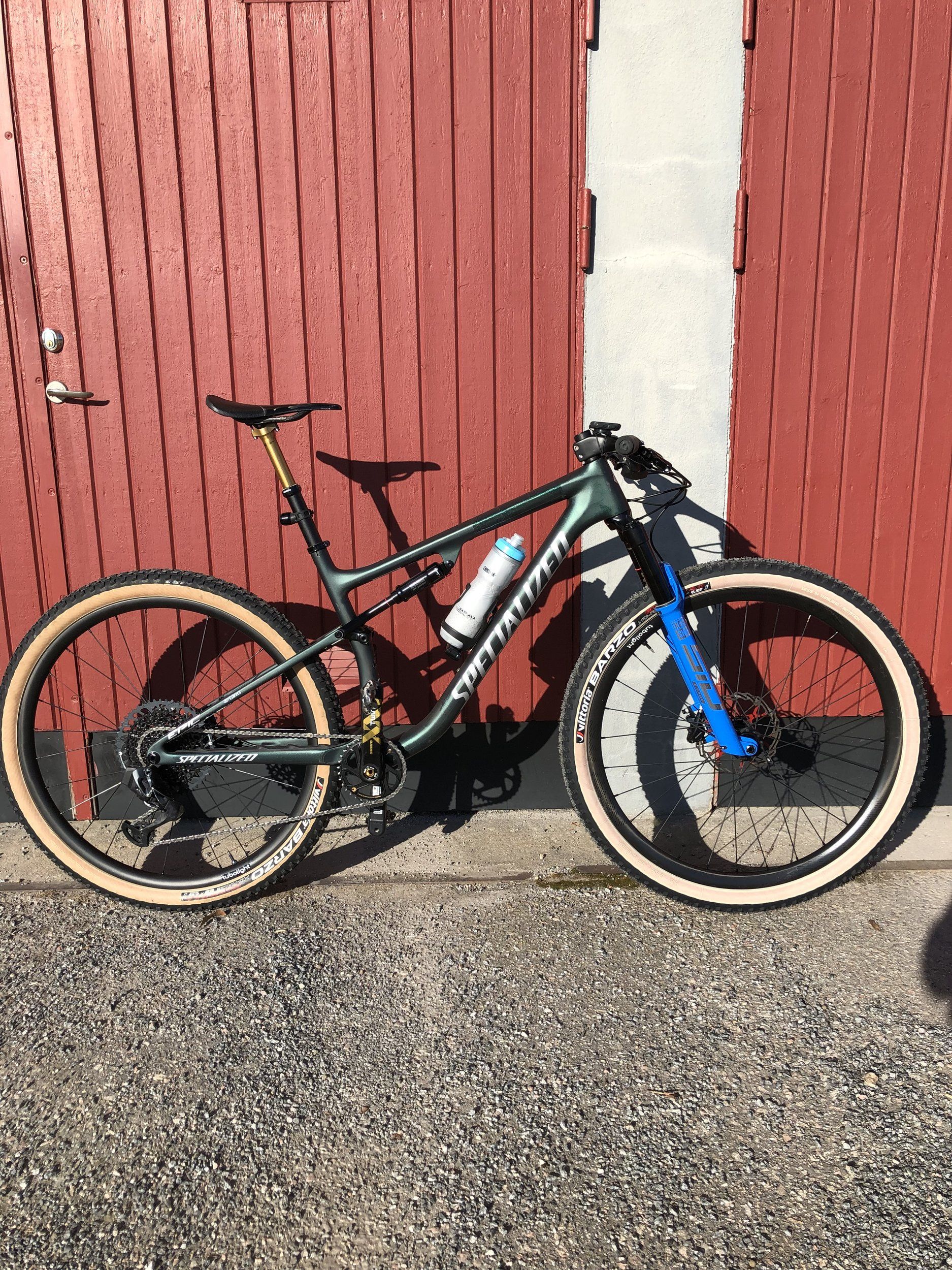

Epic Comp-22, men bara bromsarna, bakdämparen och Kassett kvar från original.
-SID Ultimate 120mm med remote
-Carbonhjul 30mm med Chris King-nav
-XX1 AXS
-XX1 vevar
-Progress integrerat styre/stam
- Transfer SL stolpe, 100mm drop
-Tune-sadel
- Tubolight korv bak.
(Förlåt för den stora flaskan, och vevarna i fel vinkel…)
Ca 10.7kg som på bilden (utan flaska, såklart) Rätt grova däck som byts ut mot snabbare när säsongen är här på riktigt, siktar på 10.5-10.6 när det är dags för rejs.
Grymt nöjd med resultatet, och hoppas den kommer göra mig liiiiiite snabbare ??

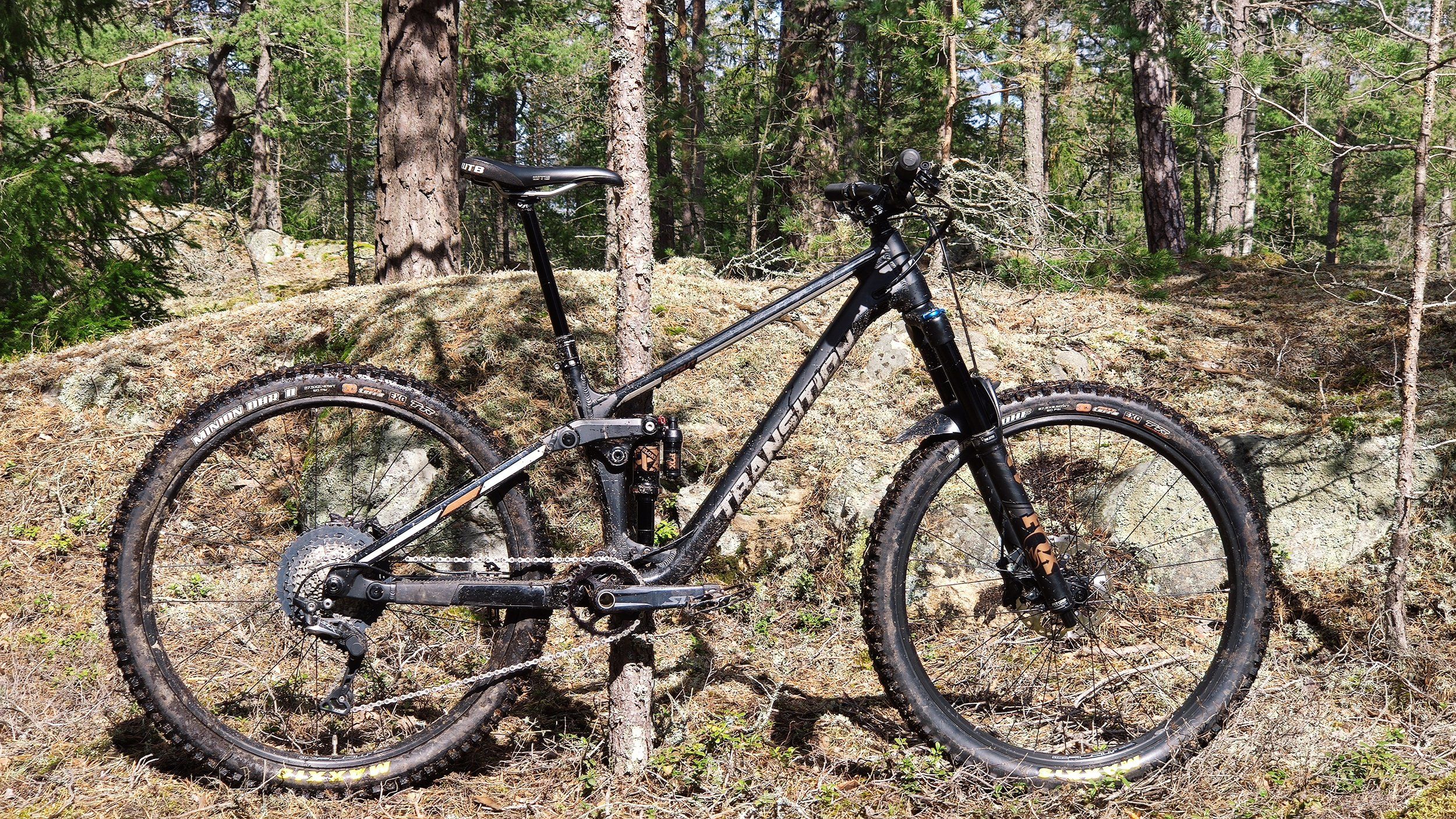

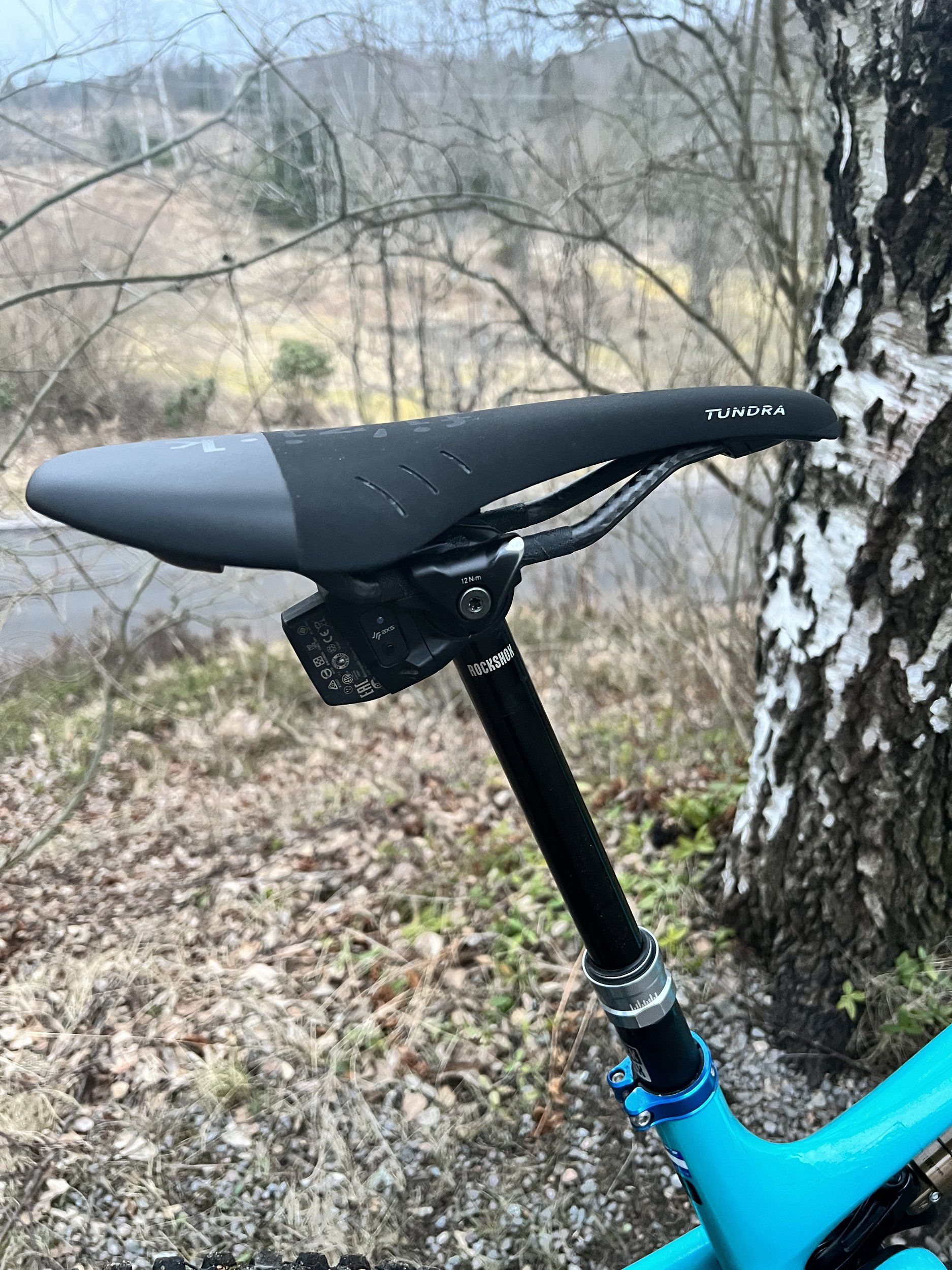

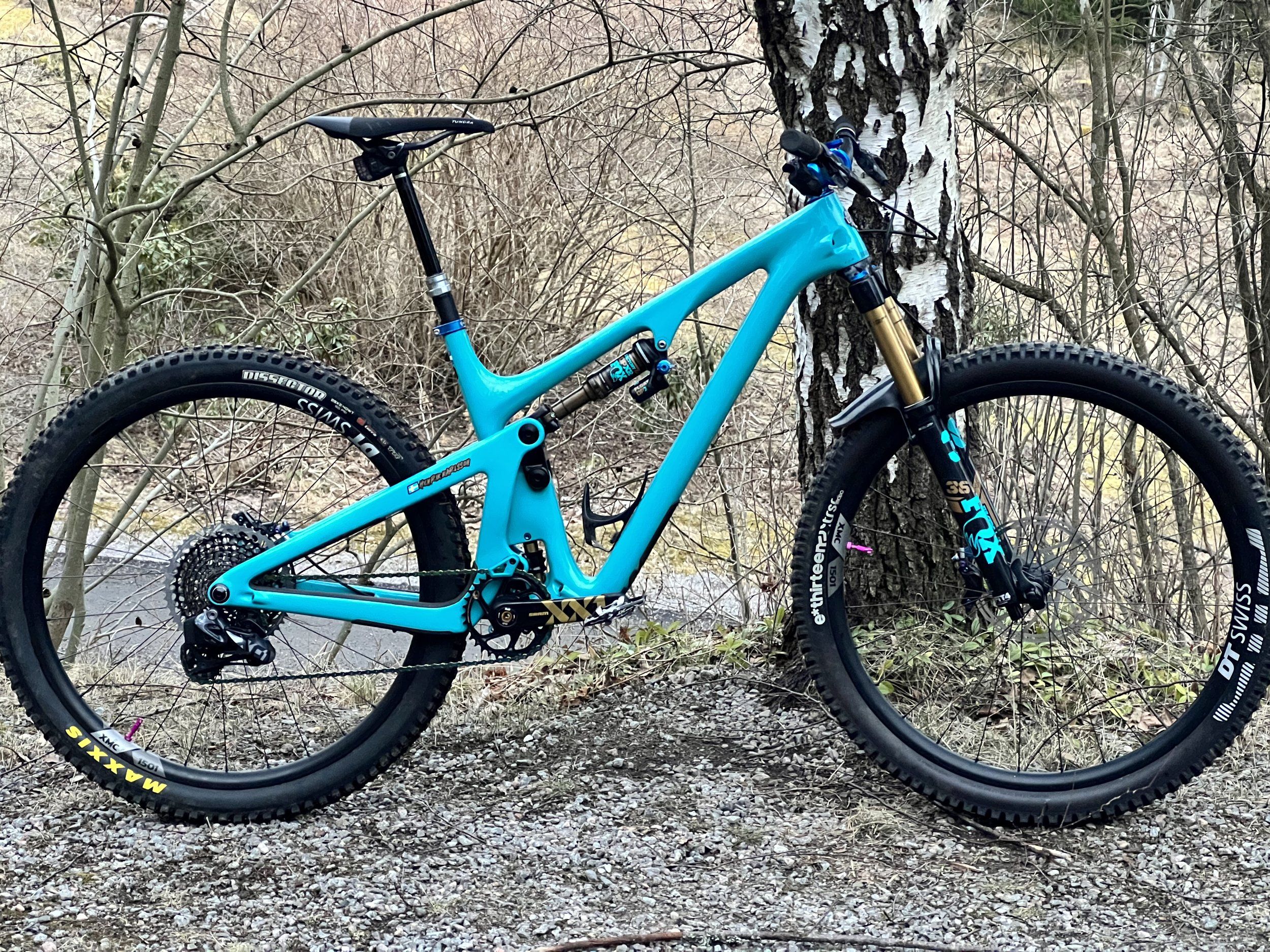

BikeYoke Revive med 213 mm drop. Fick använda featuren att vrida bottenstycket på stolpen för att kunna slamma i ramens max insertion. Blev precis rätt sadelhöjd för mig fullt utsläppt.
Även matchande remoten Triggy Alpha Short monterad på bromsklämmans Ispec EV fäste.
(Sen är ju iofs hela cykeln, som jag byggde klart i slutet av februari en stor uppgradering.)

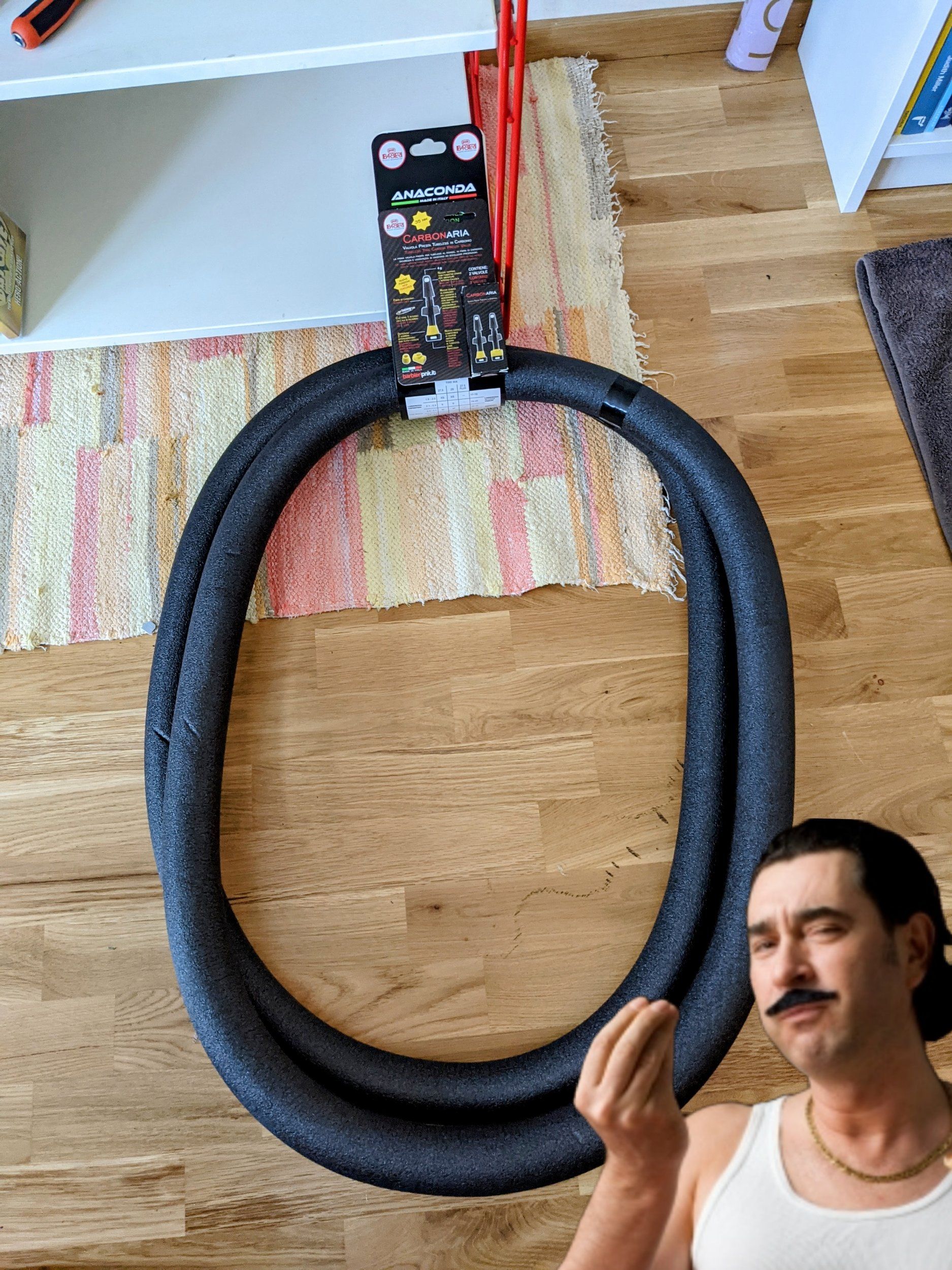

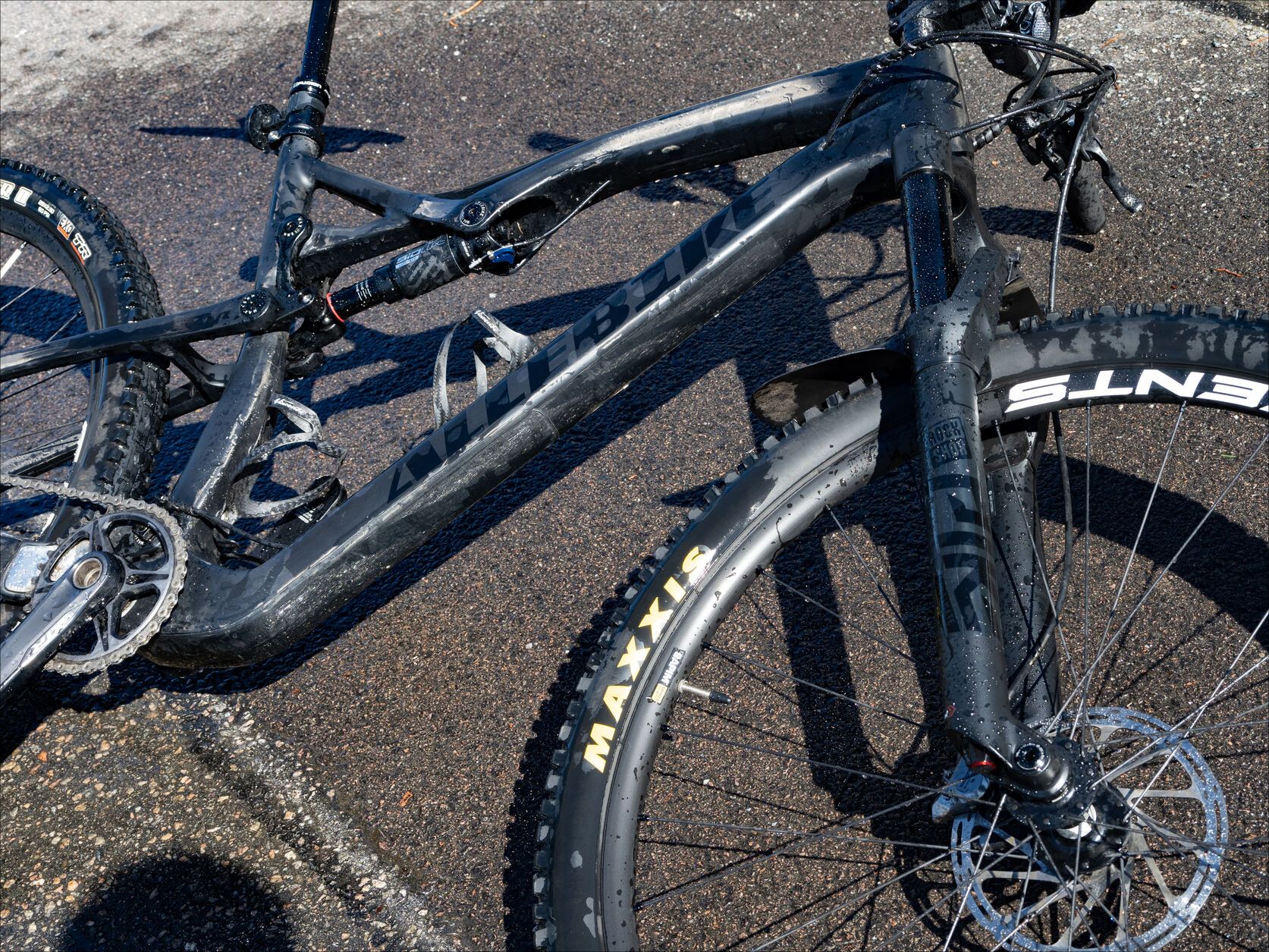

Italienska däckkorvar från Amazon.
Billigt sa Bull.
Krävs många bärs för att få dit sa Bill..
Visa bilaga 509112
Så här mindre än ett år senare.

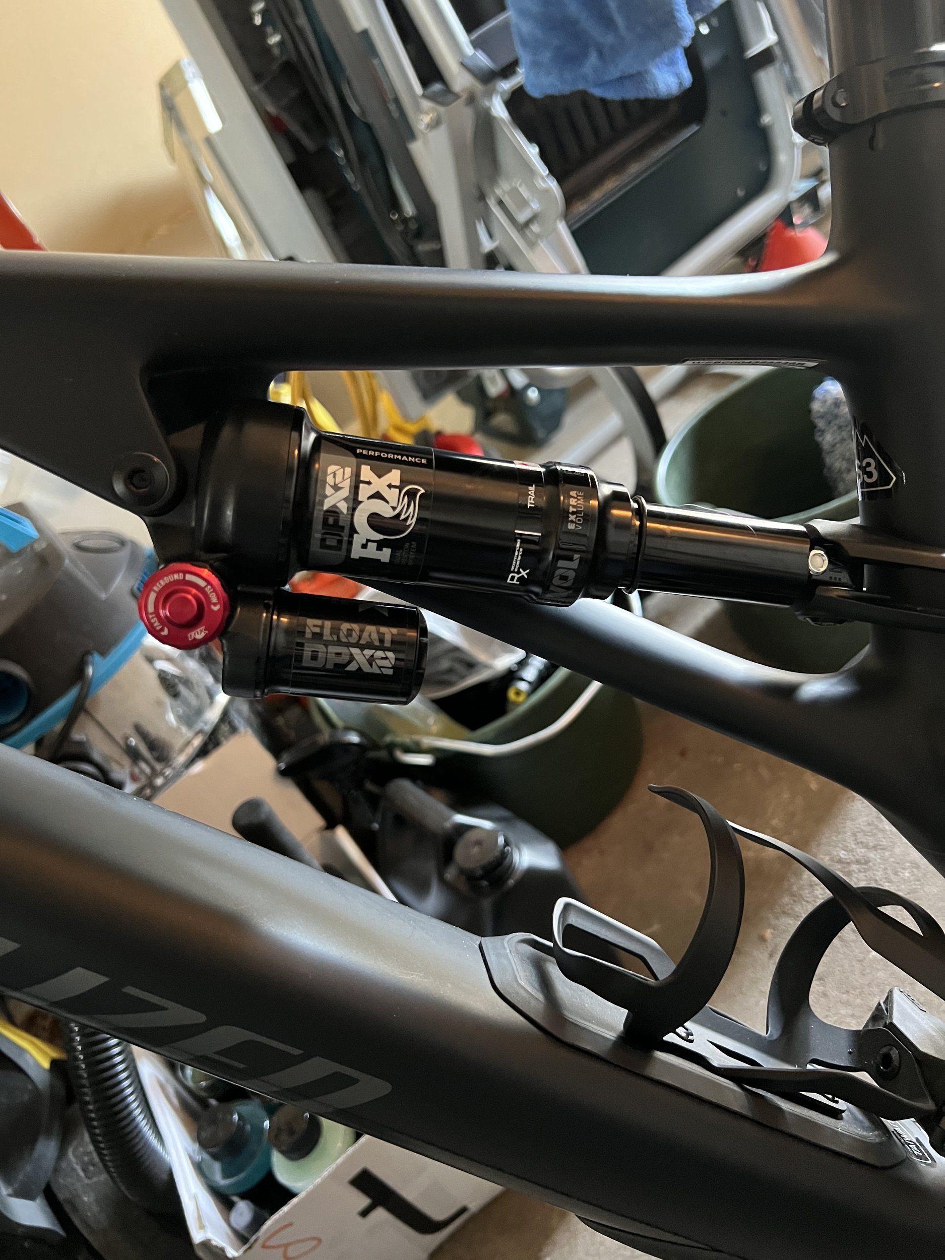

Och med en bakdämpare (Öhlinsaren lite längre upp i tråden) så känner jag vad bakhjulet gör.
Tyvätt fylelr de här korvarna upp så mycket av volymen, och är så hårda att när man i vissa fall svänger känner en konstig sladdande känsla. Däcket kan inte deformera sig som det ska, utan det känns som om man plötsligt viker hela däcket.
Nu ska korvarna ut.
Vilken modell är det då?

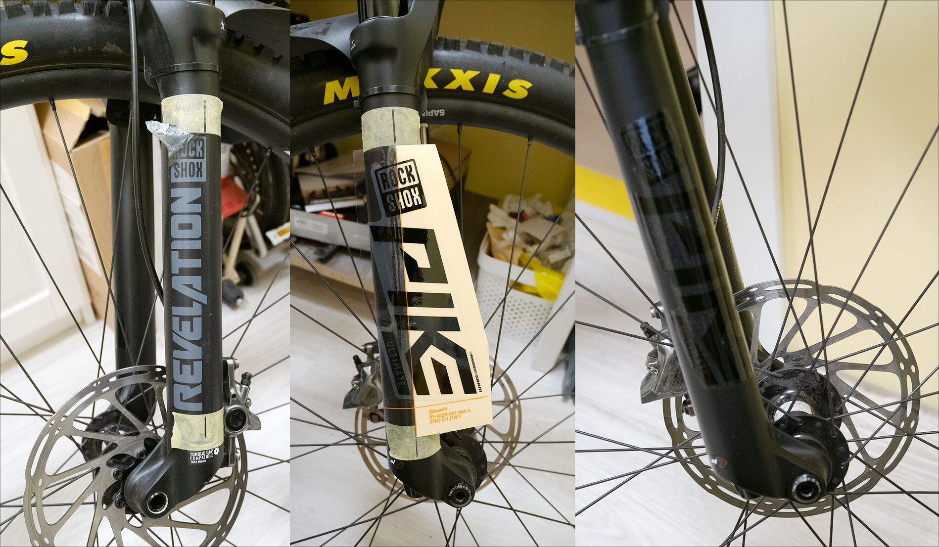

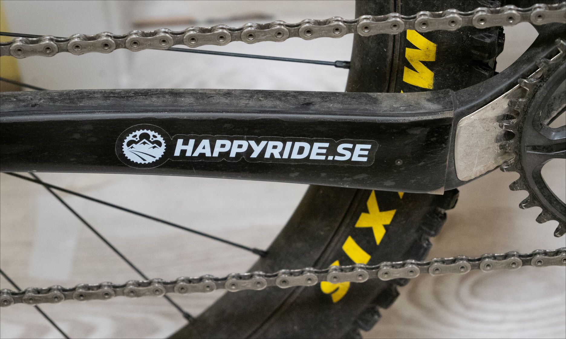

Avdelningen för dekaltrim...
Sedan fick gaffeln sig en uppgradering också, har ju uppgraderat innanmätet så det var dags för nya dekaler. För att det ska matcha hojen i övrigt som har mattsvart med blanksvarta loggor tänkte jag köra samma koncept här. Bara det att dekalerna har ju blank genomskinligt runtom så det blev inte riktigt bra :( orkade inte skära ut texten heller. Det skulle man gjort egentligen. Well well. Det kanske ser bättre ut i dagsljus.
/edit: ser bra ut i vissa lägen iaf...

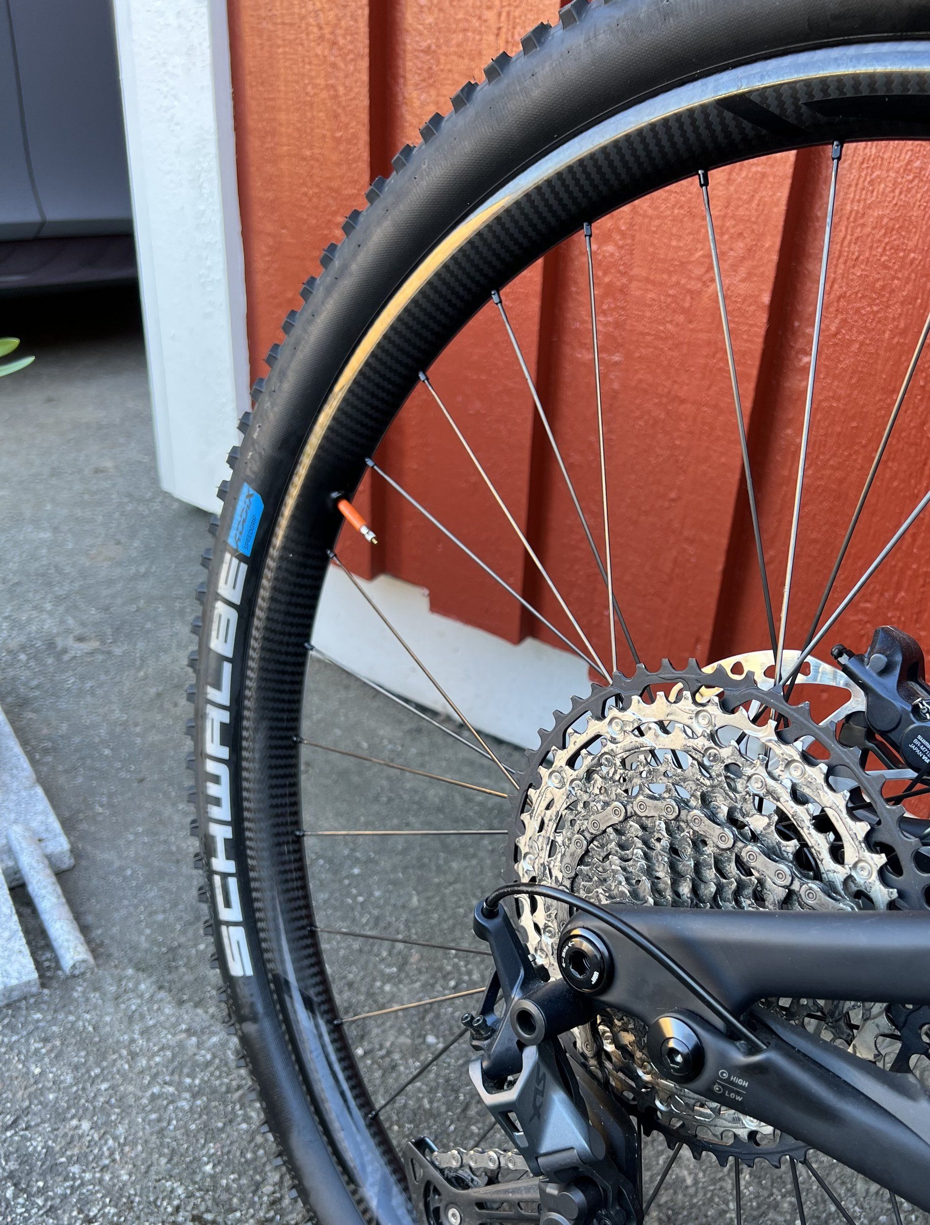

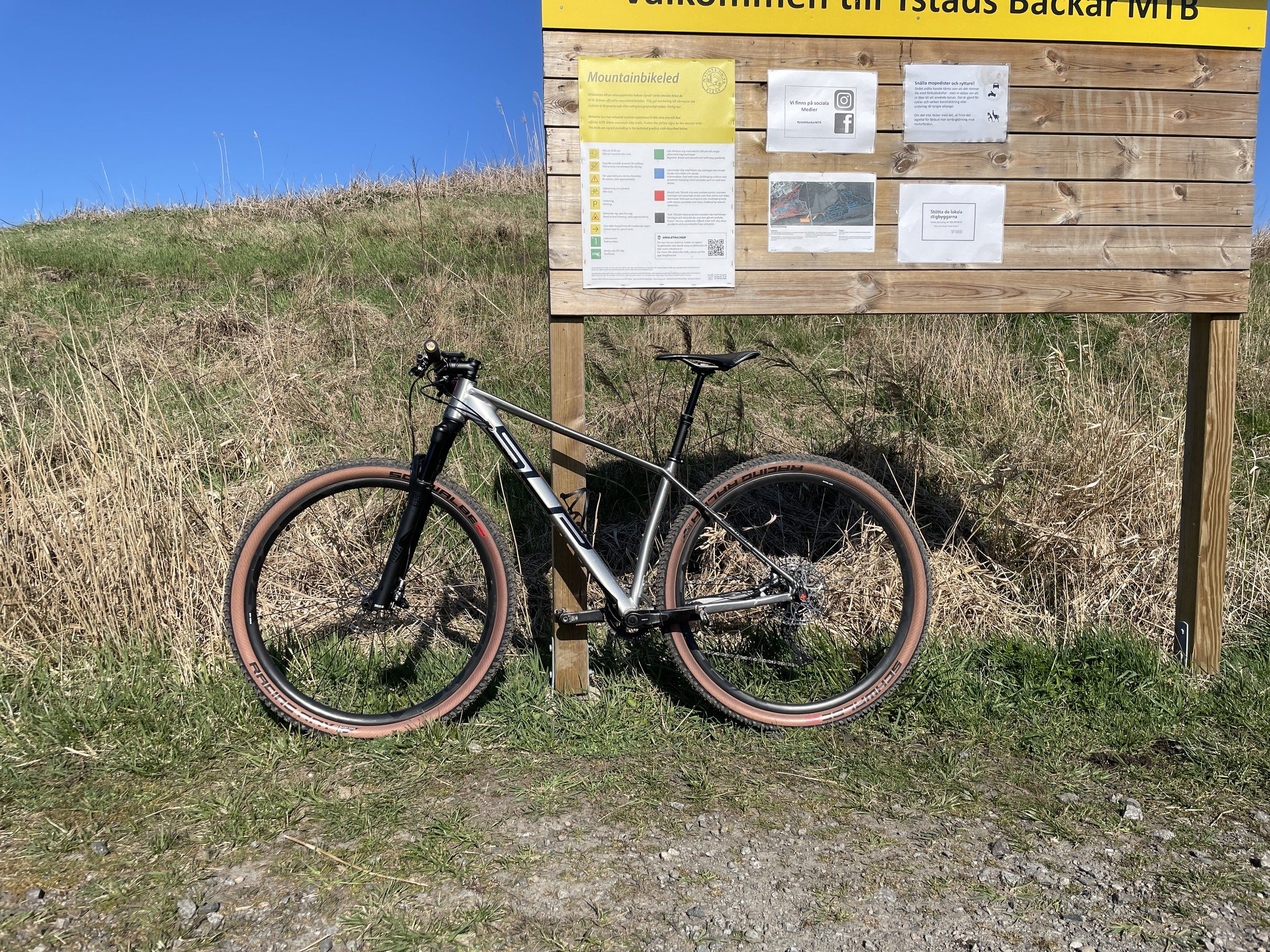

Ett par nya däck för sommarsäsongen. Det blev ett par snygga och snabba tanwall-däck från Schwalbe denna gången (Racing Ray och Racing Ralph båda i Super Race). Det var länge sedan jag körde den kombon och det är dessutom premiär för tanwall-däck, så det blir nog bra ?

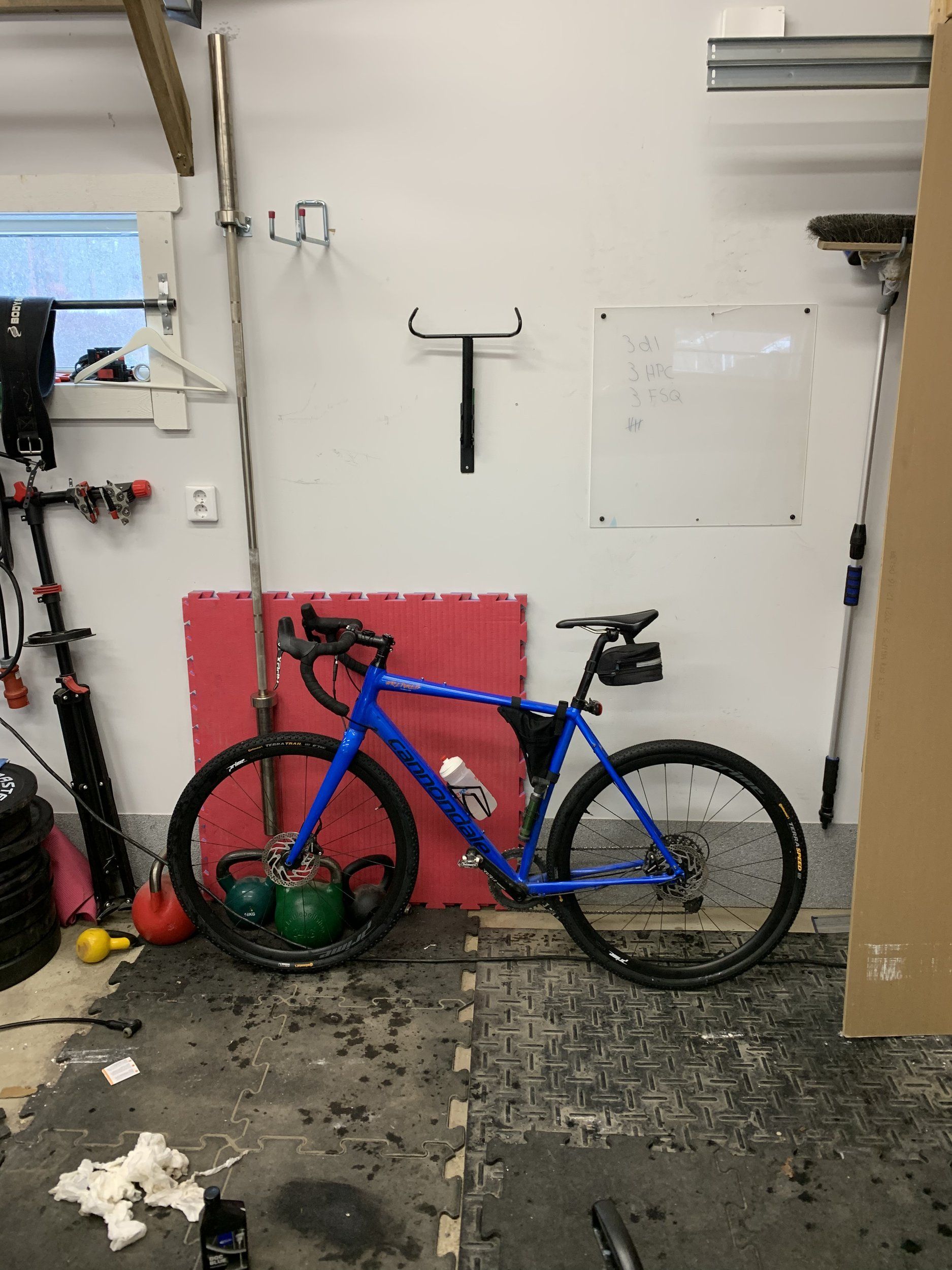

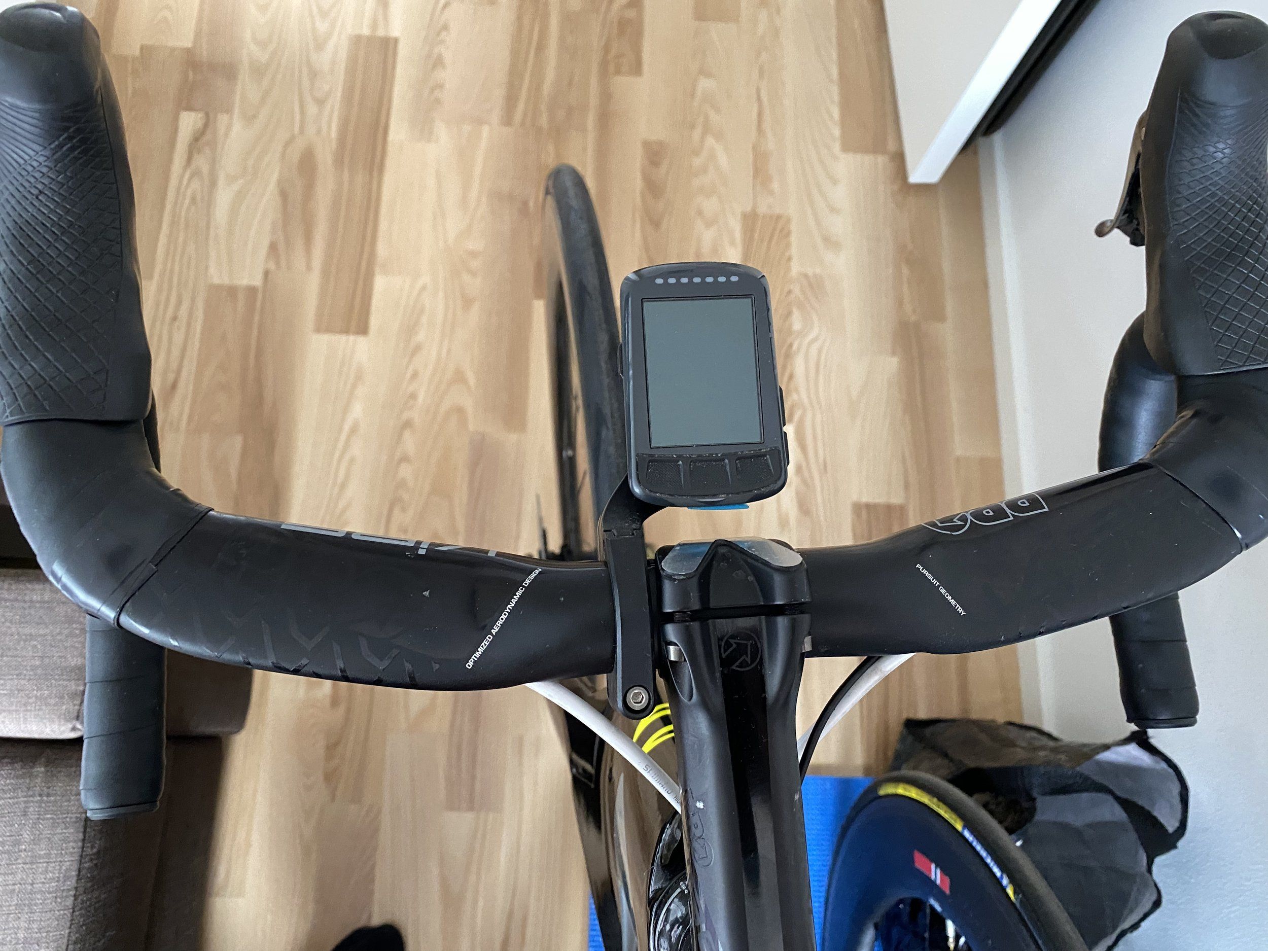

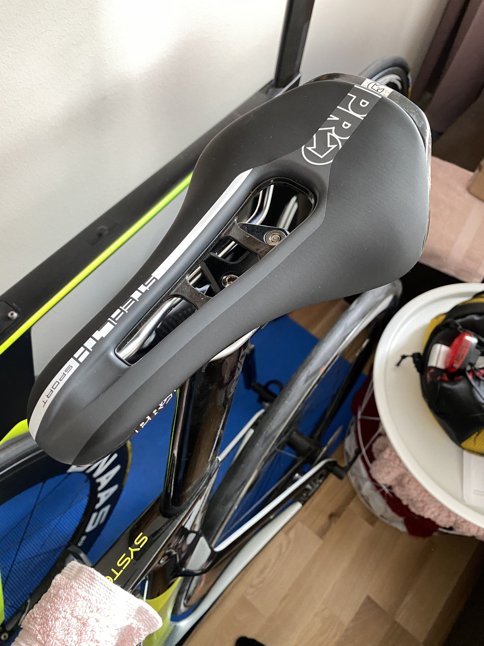

Uppgradering av cockpit och ny sadel. PRO vibe aero Pursuit 38cm, PRO vibe stam 110mm och en PRO stealth sadel. Grejerna är tunga men det är jag också…

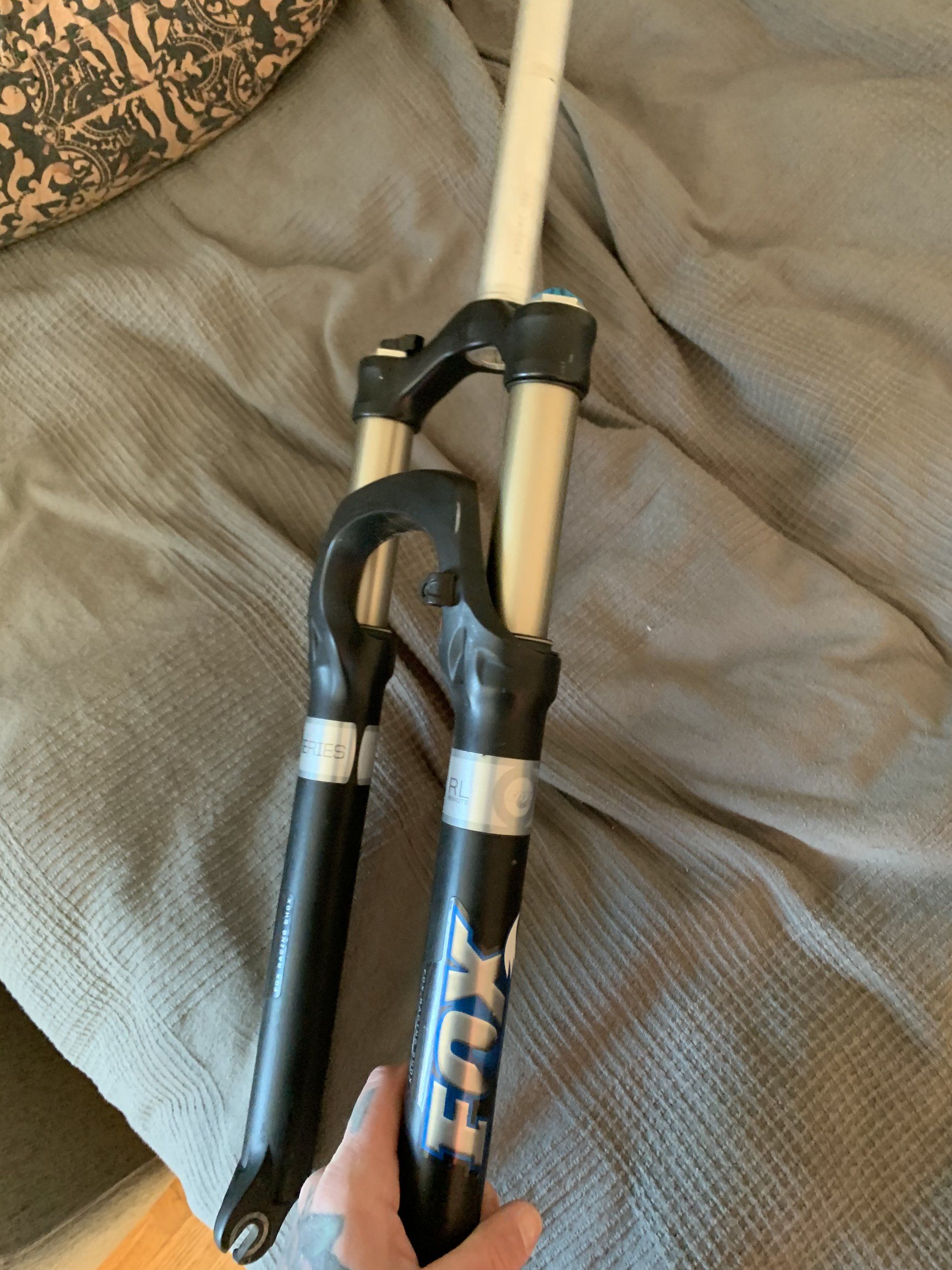

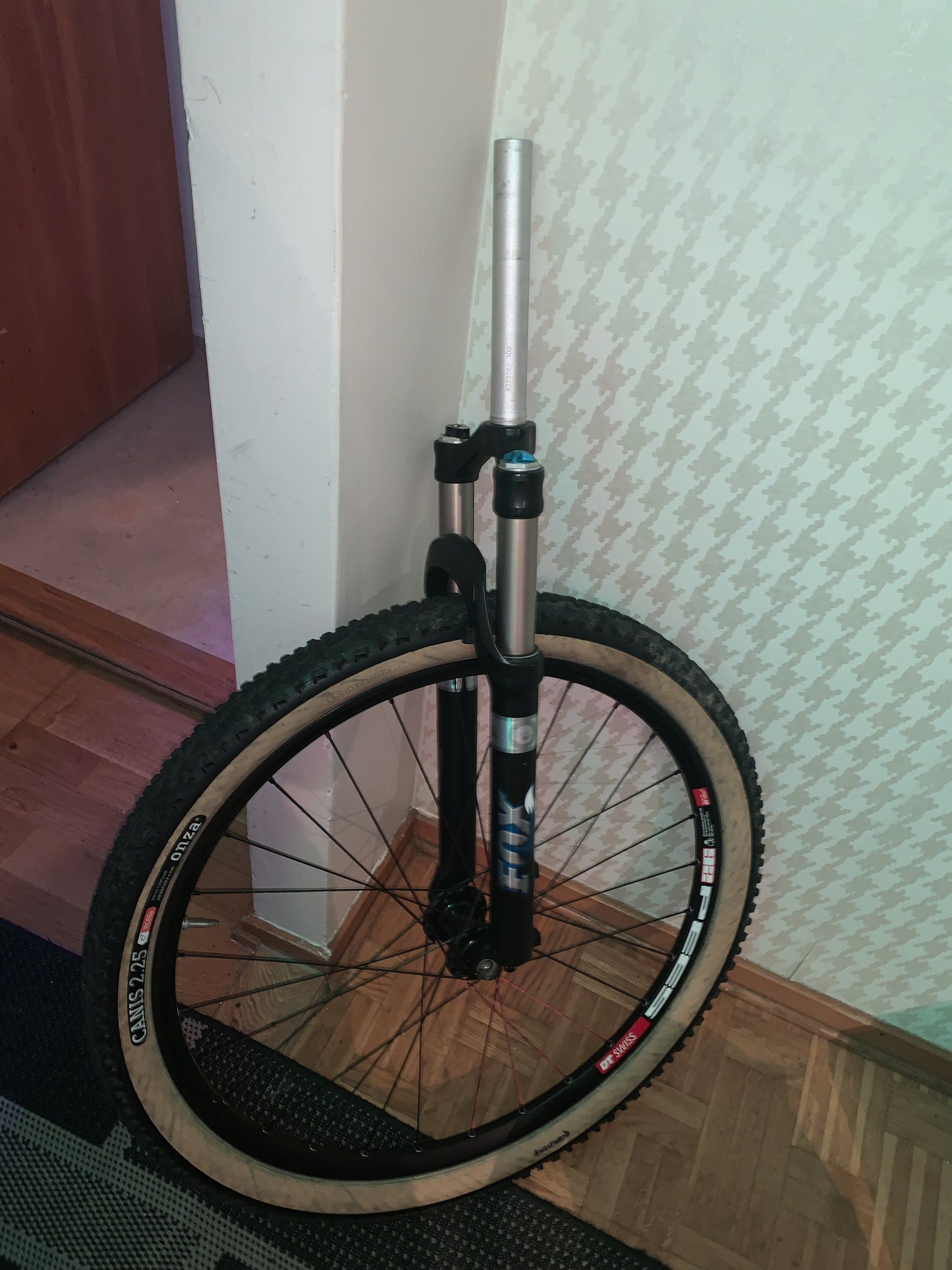

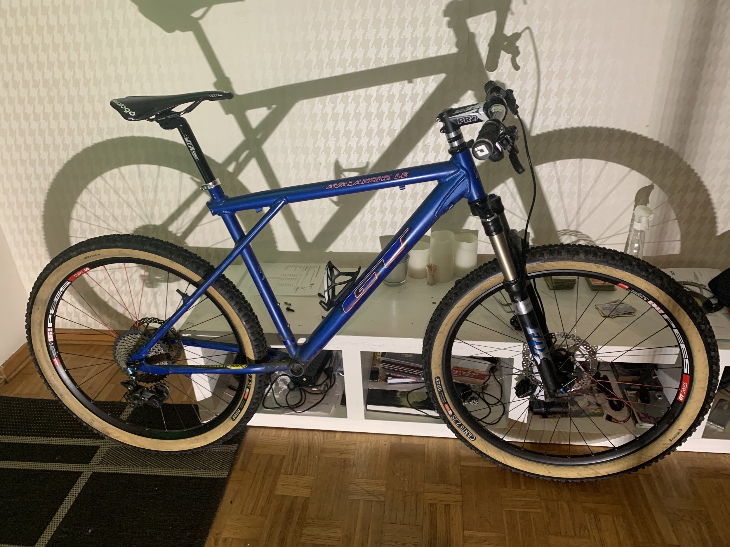

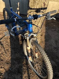

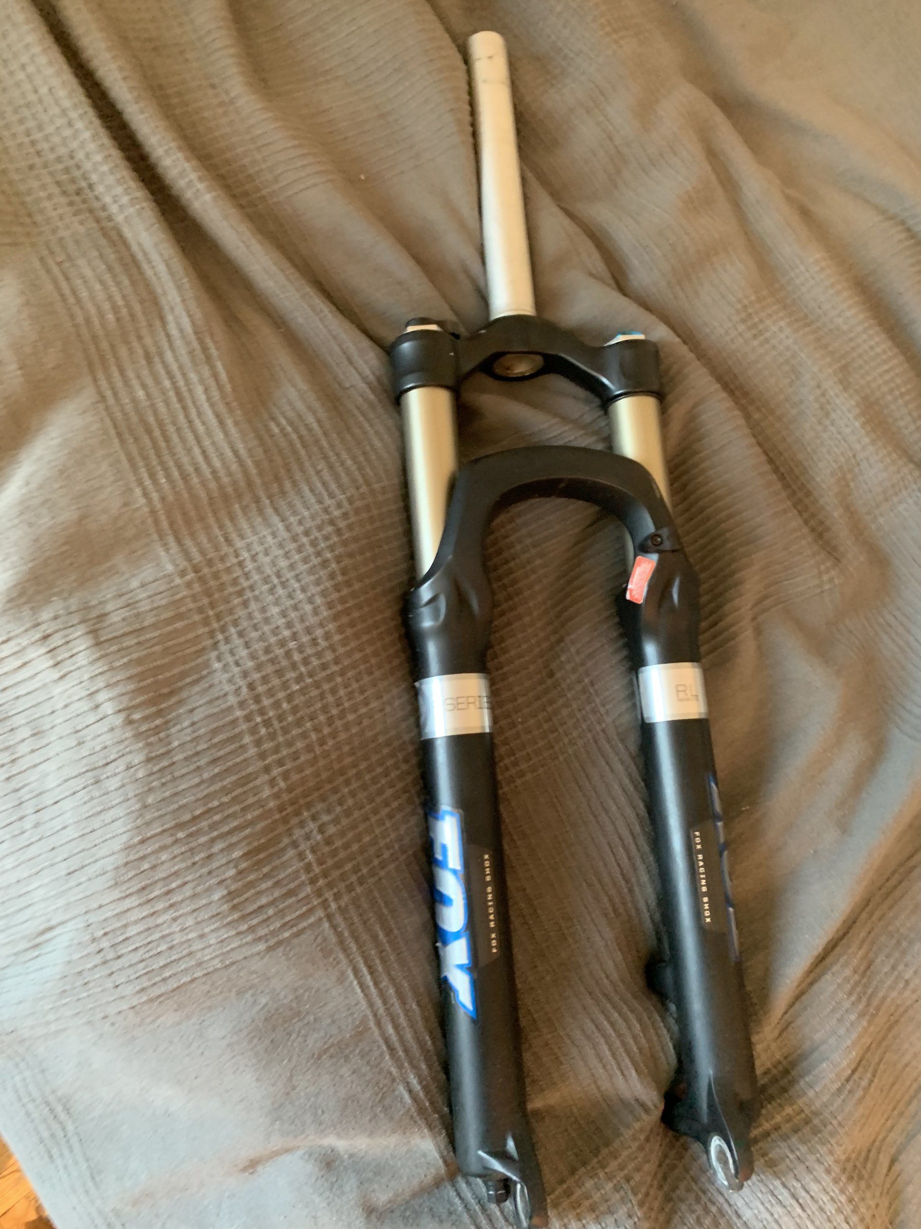

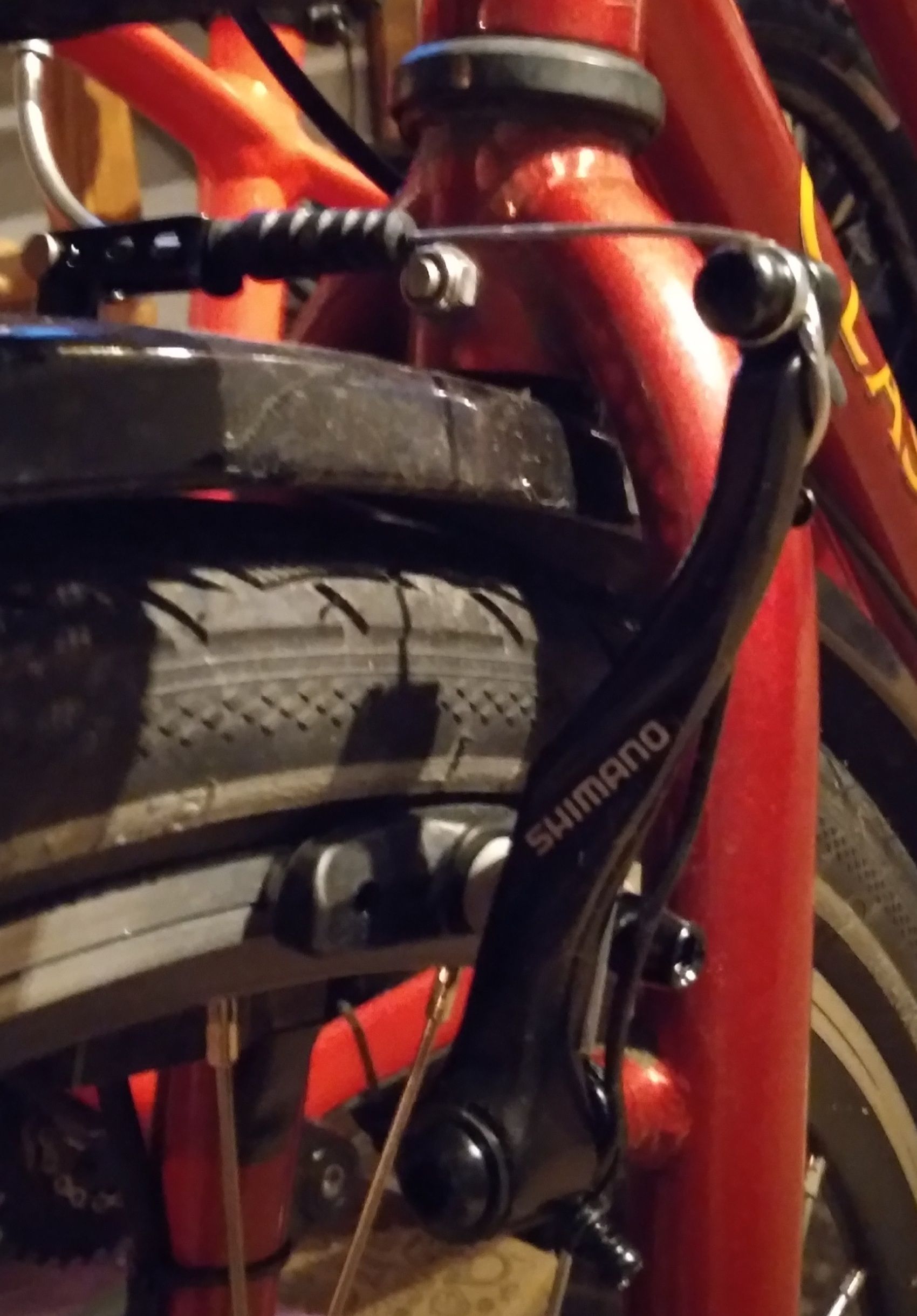

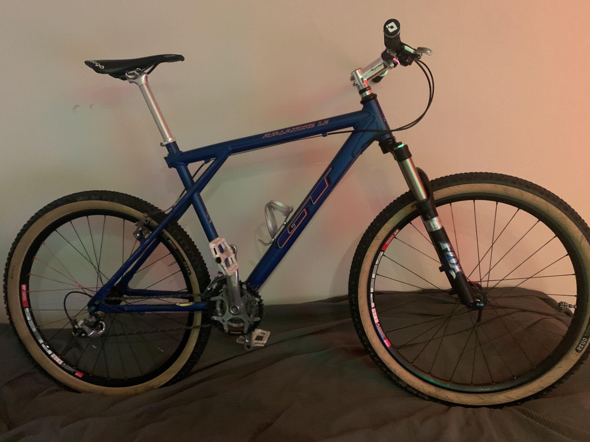

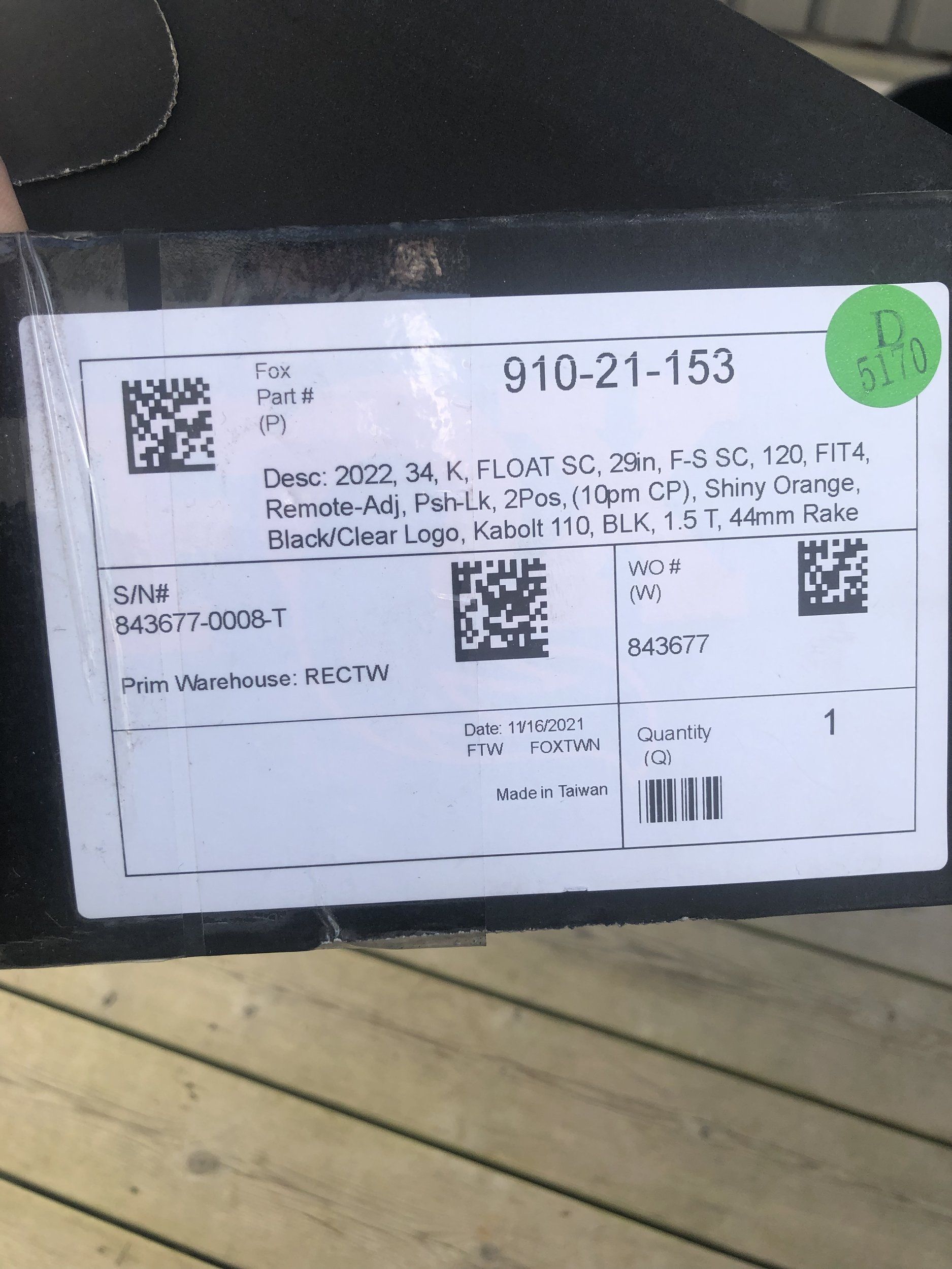

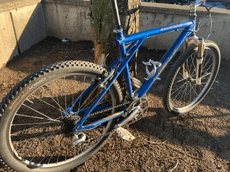

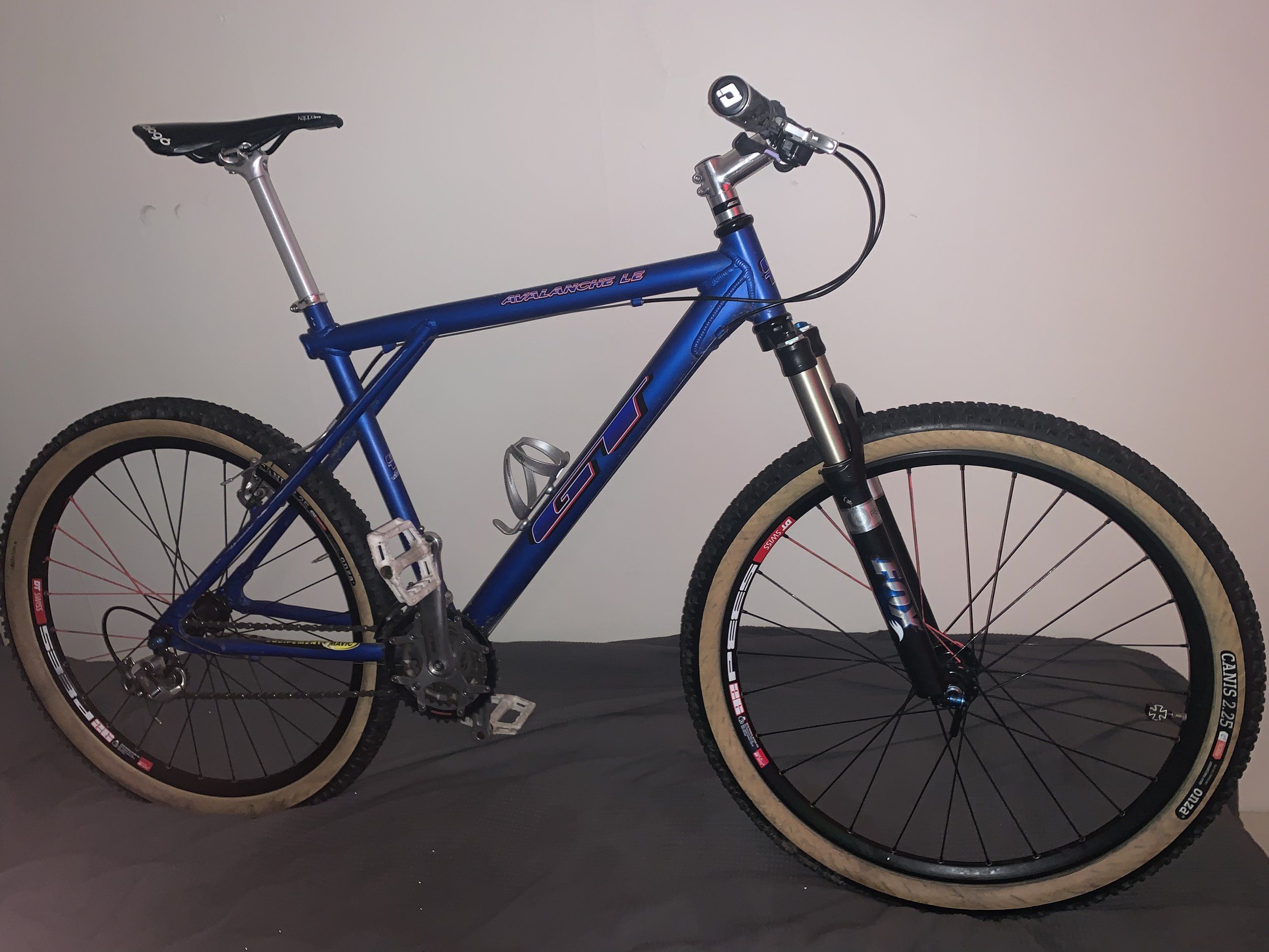

Lite läskigt men nu har jag gett mig på moderniseringen av GT avalanche LE.
Diskbromsar snart installerade.
Mavichjul ersatt av Dt swiss
Xc judy gaffeln utbytt mot en fox
Xt v bromsarna/växelreglage blir utbytta mot moderna slx hydrauliska.
Bromsskivor kommer på Ikväll,
Adapter för att kunna använda diskbroms bak beställd. Slx 11 kasett beställd.
Kommer kosta mer än jag räknat med inser jag. Precis allt kommer vara utbytt när det är klart…

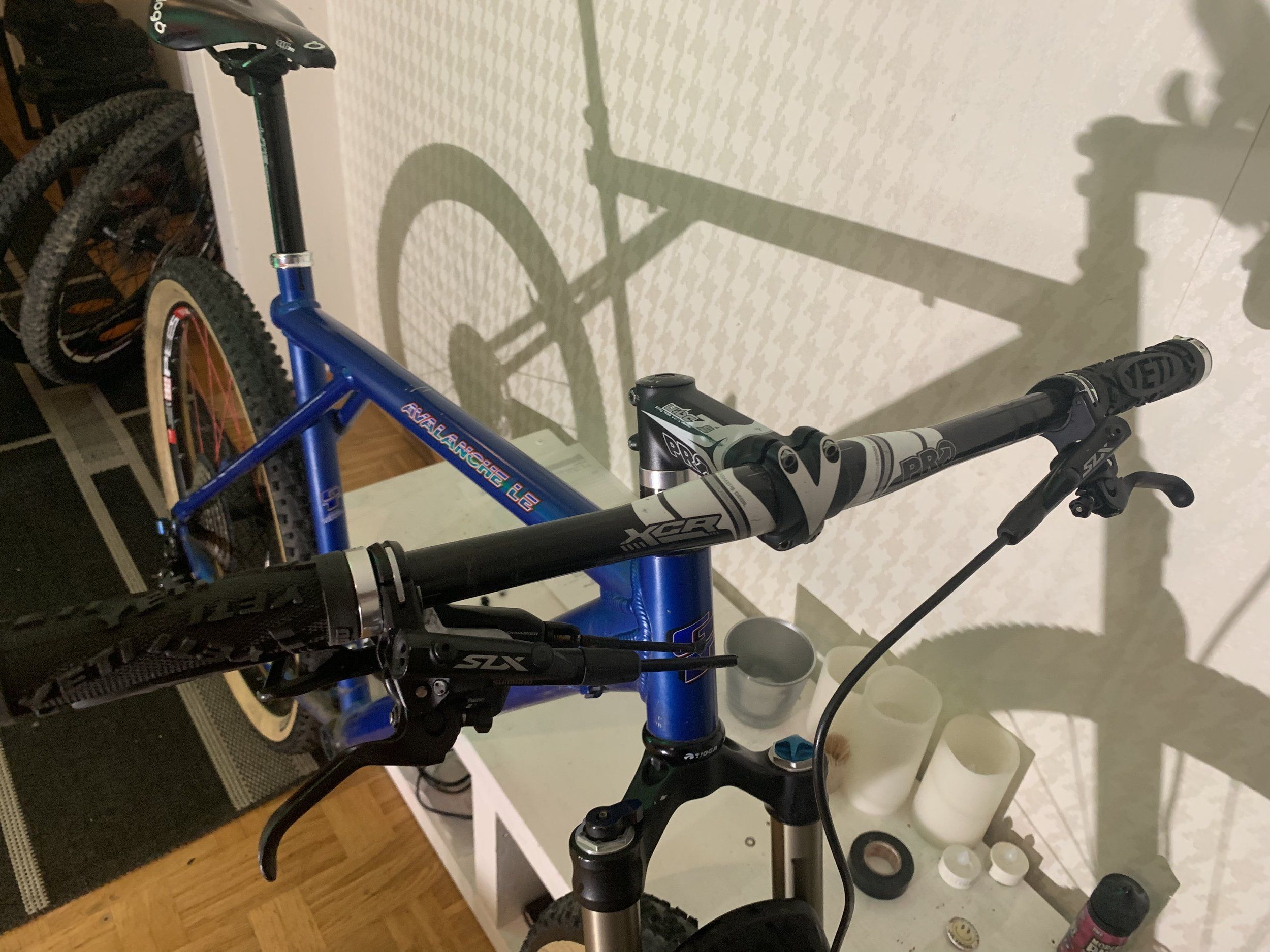

XT växelförare bak, pro vibe styrstam
Slx bromsar slx kasett och bromskivor nytt för dagen ?
