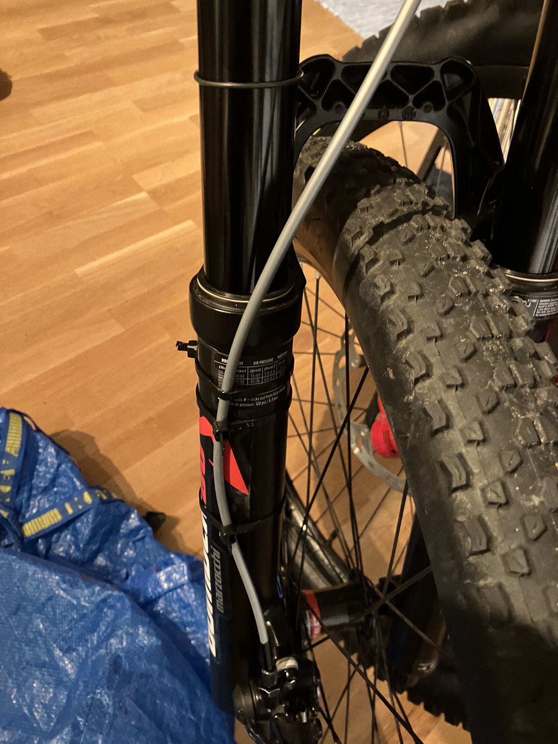

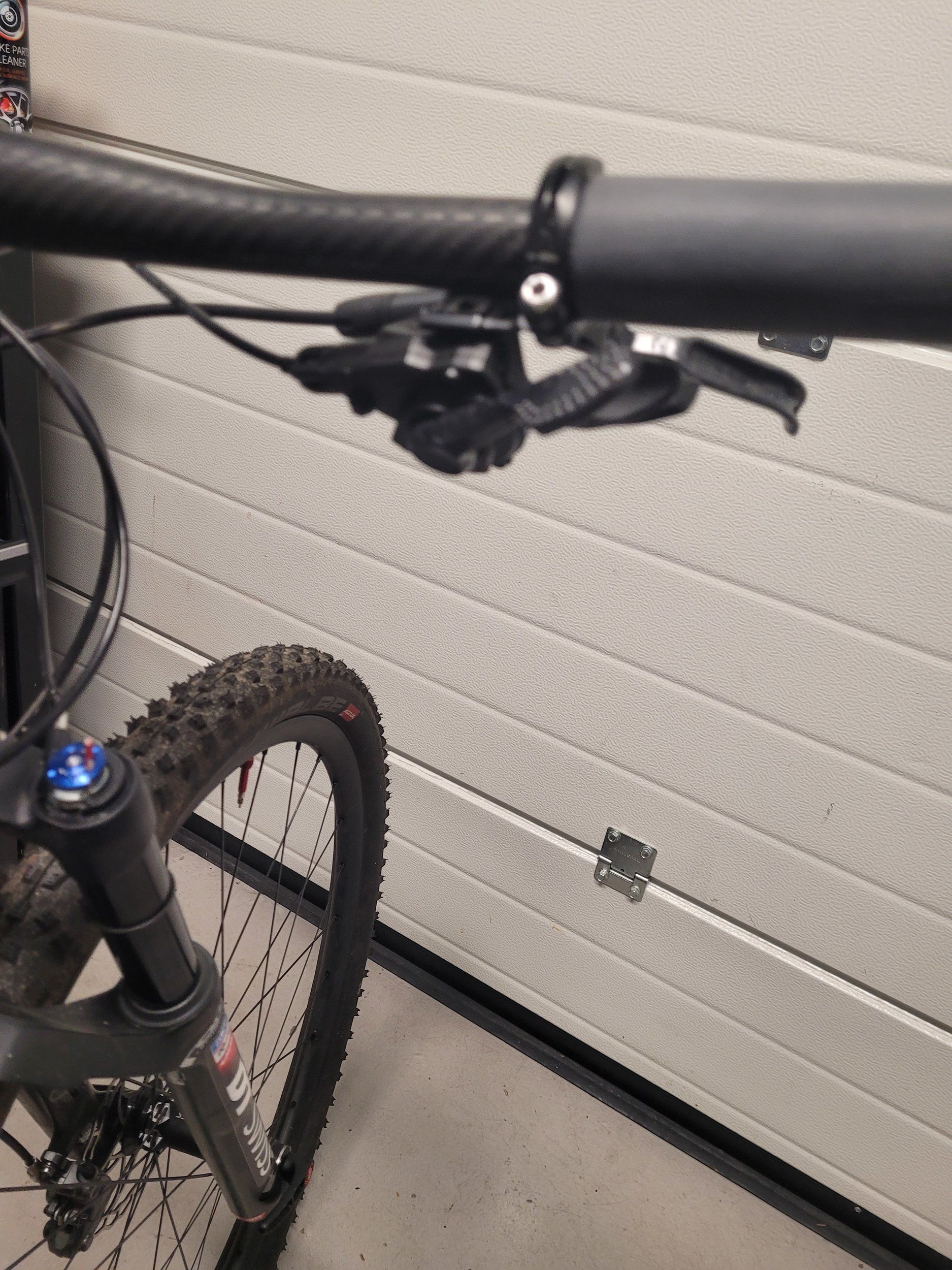

Första gången med frambroms på en DJ.
Har fastnat för jibbing men även att köra mer trial. Med en DJ. För att fortsätta kunna göra barspins, med en frambroms har Reverse en top-cap som är ihålig.
Funkar hur bra som helst.
Ska göra samma sak med min Enduro.
En för mig riktigt rolig uppgradering, som i princip inte kostar mer än några hundralappar.

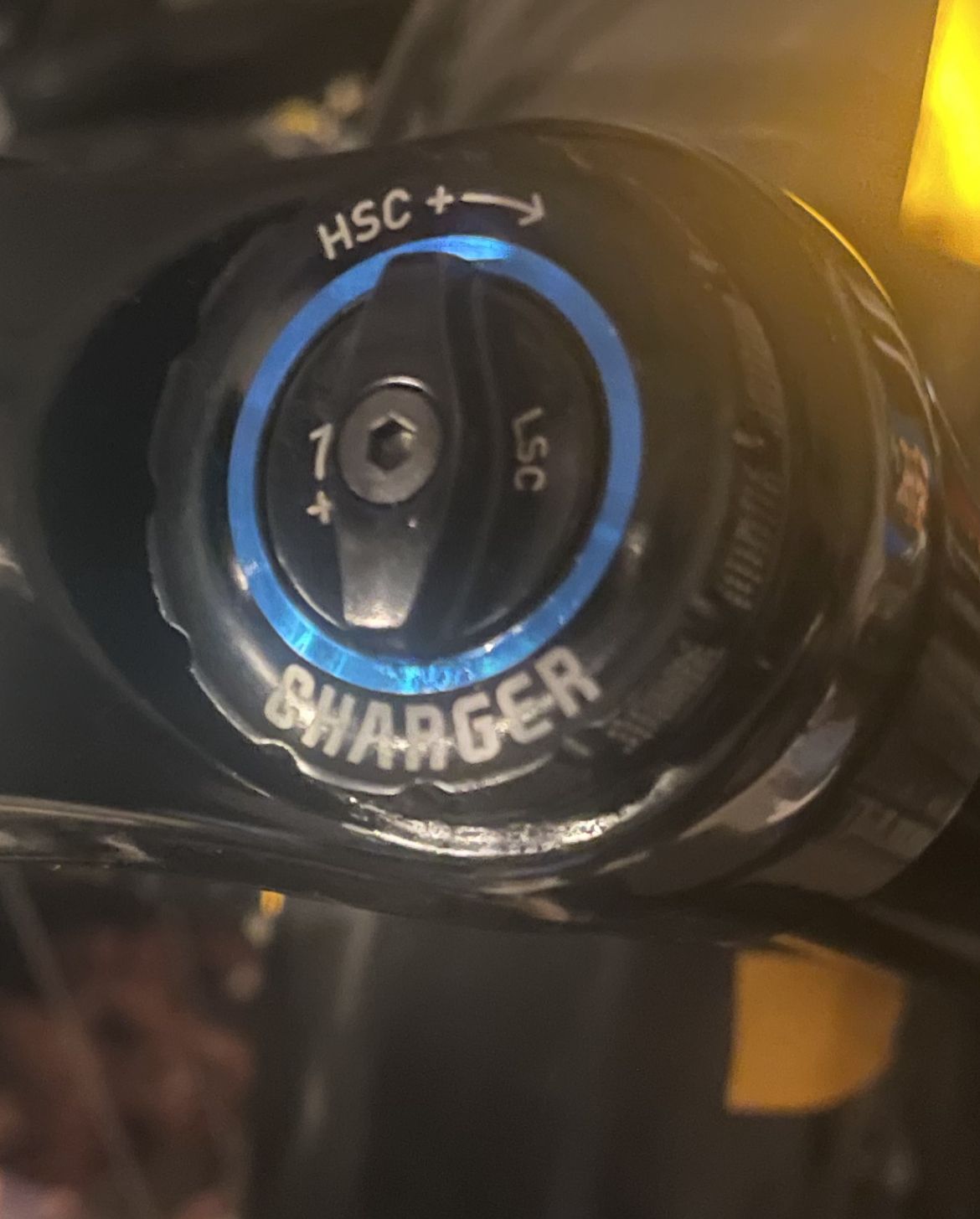

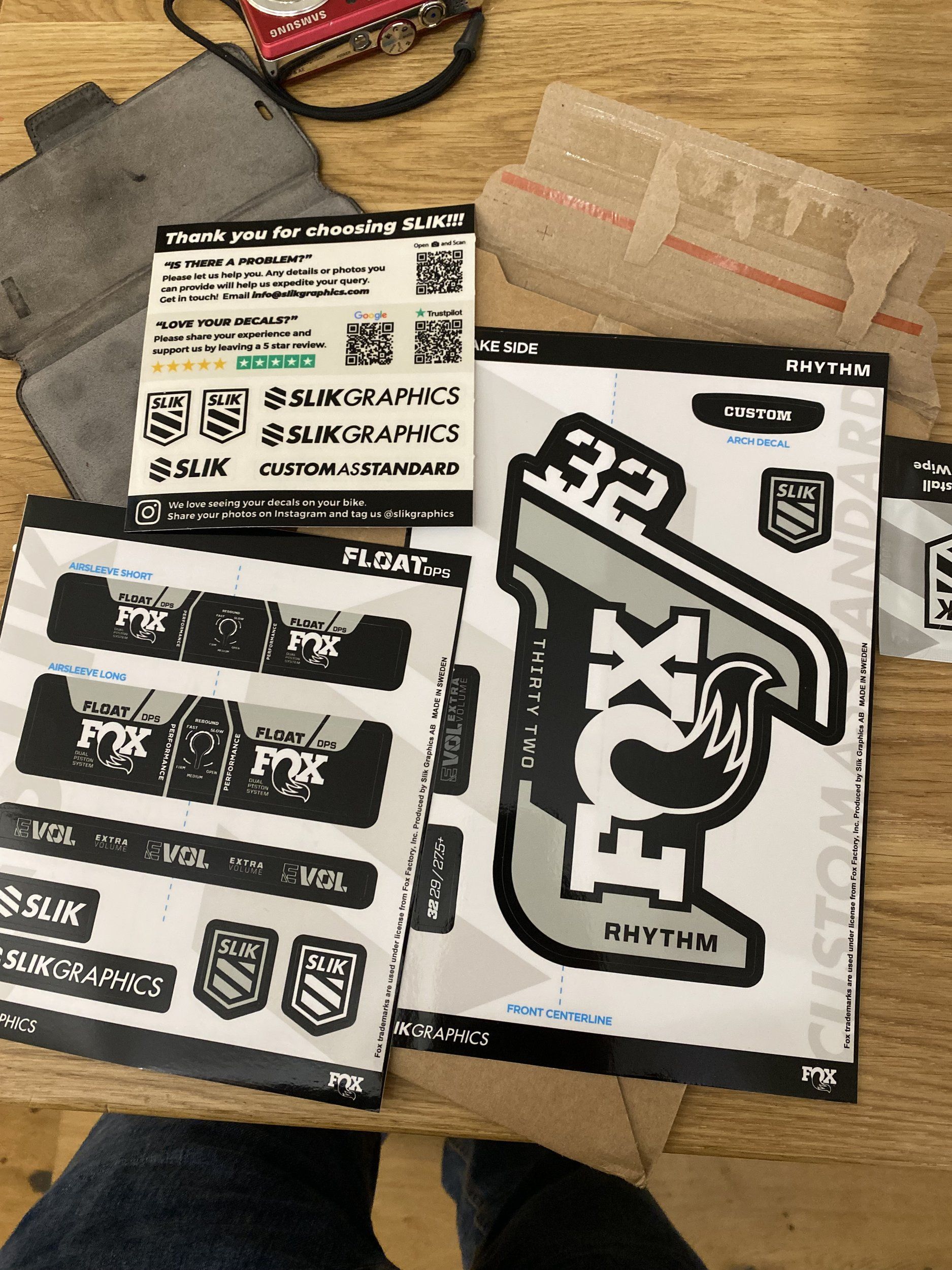

När man har delar liggande och en mancold. Billigaste yarin ,chargern och dekaler jag kunde hitta blev en ful-lyrik…

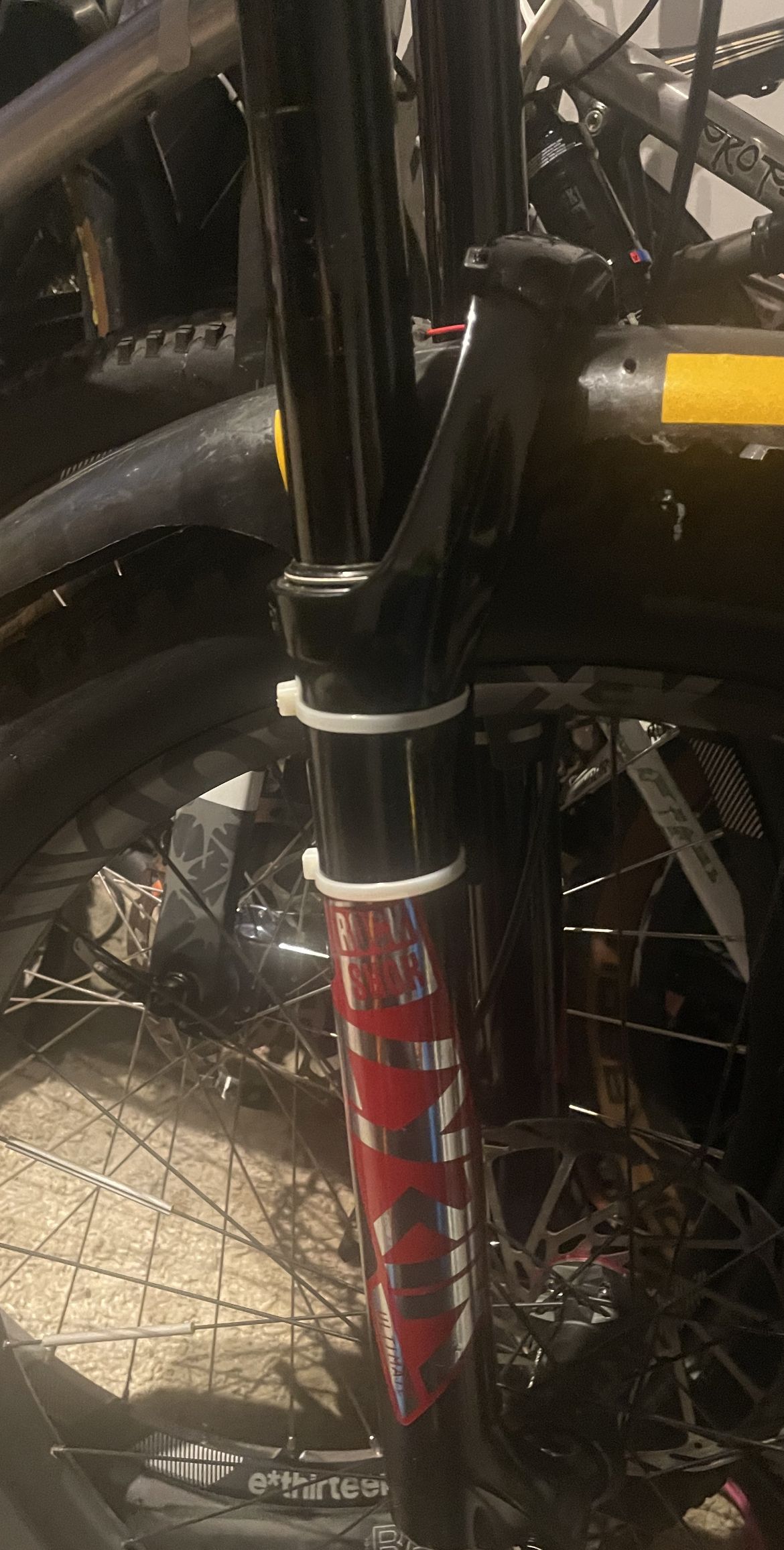

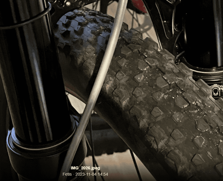

Hur löser du detta?
Visa din uppgradering
Använder ett kabelhölje med ”rätt längd” och några buntband.
Om bromshöljet ligger så pass nära däcket, antar jag att du kapat för mycket.
Jag har inte gjort något alls, det var din egen bild jag länkade. Bara lite inzoomad.
När gaffeln komprimerar, viker sig inte slangen ner mot däcket menar du?
Nu är jag med, i den första bilden var inte höljet fastsatt, som nu. Ej heller i bromsoket. Har släppt ur all luft i gaffeln, och höljet går inte emot däcket.
Med andra ord inget att oroa sig för, jag antar att det var anledningen till frågan. Inte att påpeka bara för påpekandets skull.
Nej det var en uppriktig fråga. I mina ögpn såg det ut som en dålig idé :) Men uppenbarligen funkar det
Det fungerar utmärkt :)
Åtminstone på min DJ-hoj, som har en stenhårt pumpad Marzocchi Bomber DJ-gaffel med 100mm slaglängd.
Att göra samma ”ingrepp” på min Enduro, med betydligt mer slaglängd och hydrauliska bromsar, blir intressant att testa.

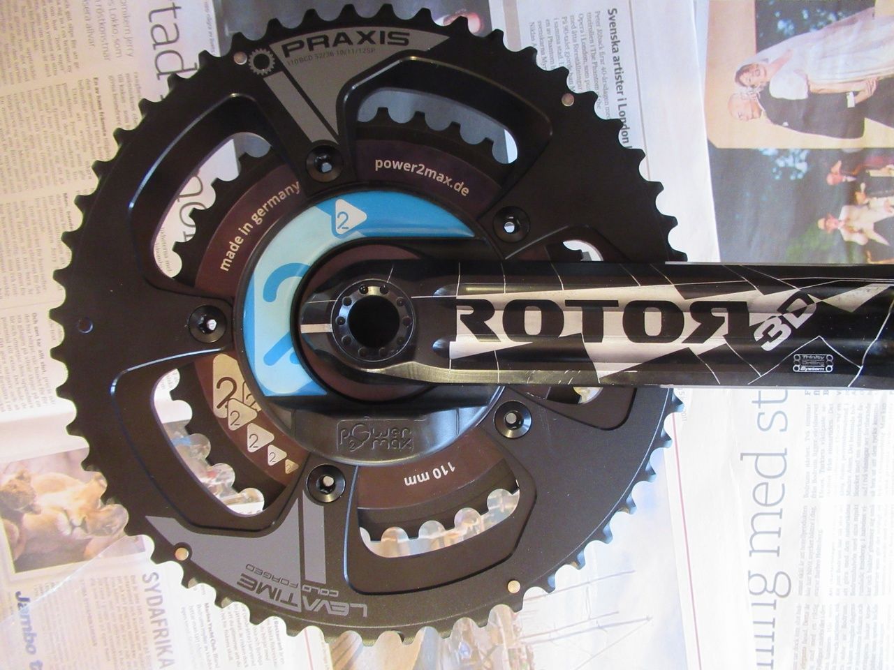

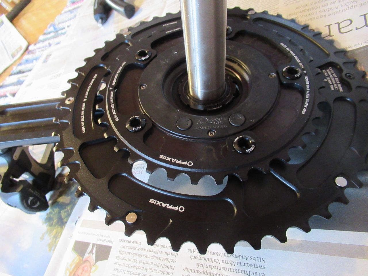

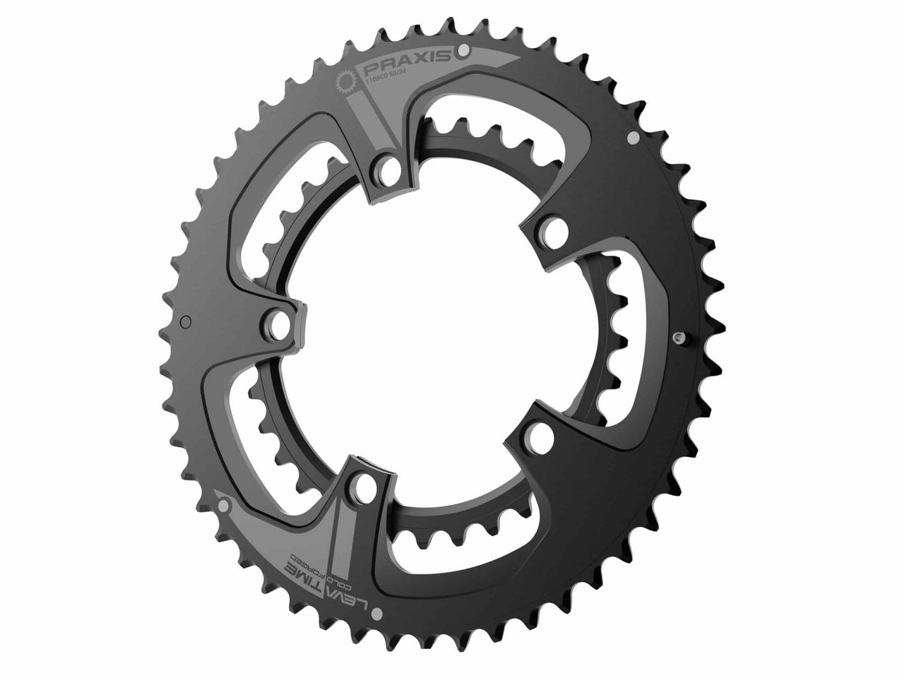

Min gamla Canyon Ultimate CF SL 9.0 Di2 racer från 2016 behövde nya klingor då jag slitit ut mina Rotor Q-klingor 50/34. Denna gång blev det runda Praxis Works Buzz 52/36 på mina Power2Max Type S vevar. Nu ska bara några kassetter göras rent på två hjuluppsättningar. Sedan blir det nya kedjor som ska rengöras och sedan vaxas in, men det väntar jag med, för premiären lär inte bli förrän tidigast i april...
