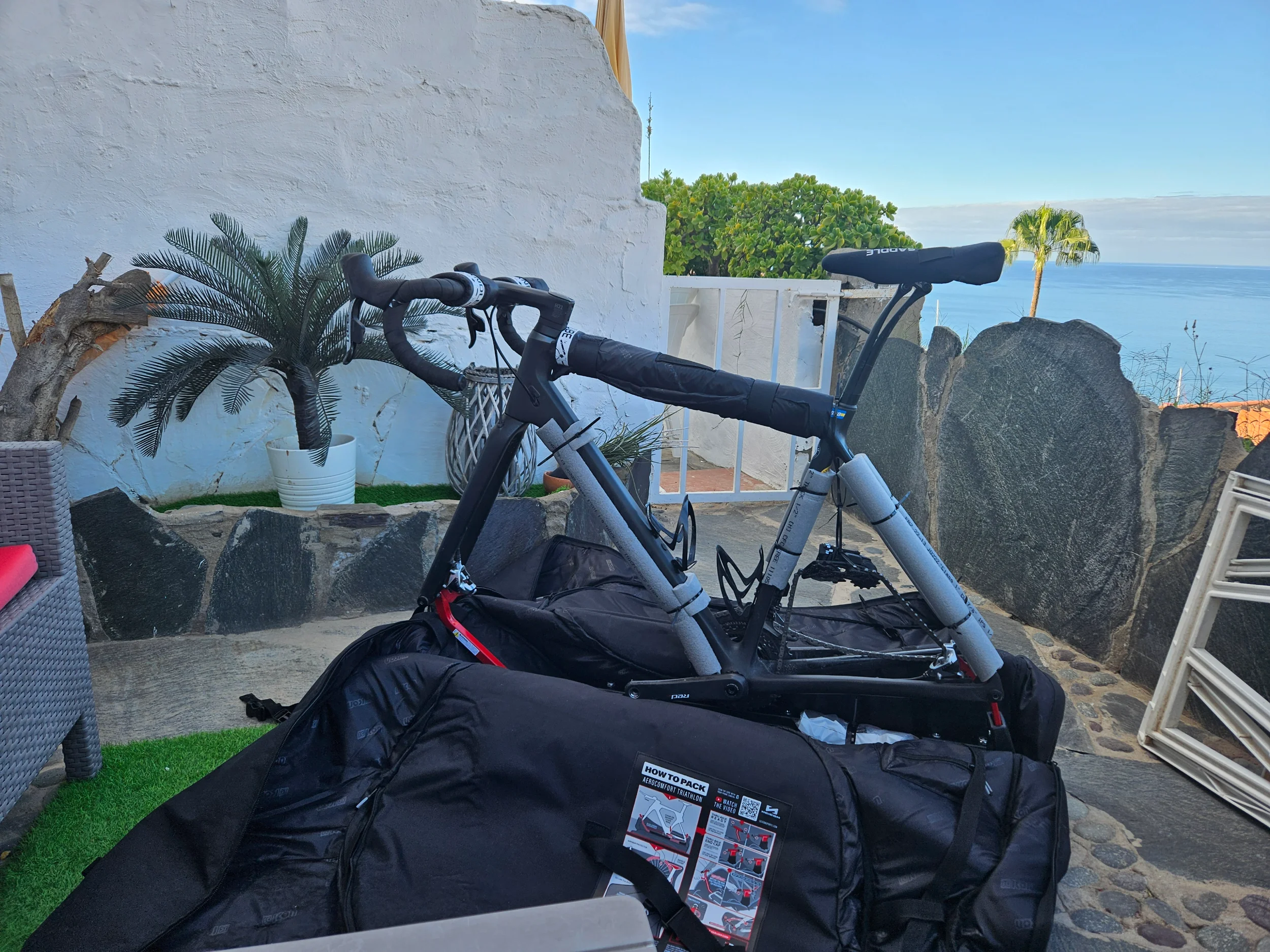

Det som jag tycker är absolut mest utsatt är bakväxeln i Sciconväskorna, löser det enkelt såhär om man har vxl från tjugohundratalet, kanske ska plasta upp ett skydd till reglagen efter att ha läst här🤔
Jävligt smidigt att packa jämfört mina tidigare hårdväskor iaf😍

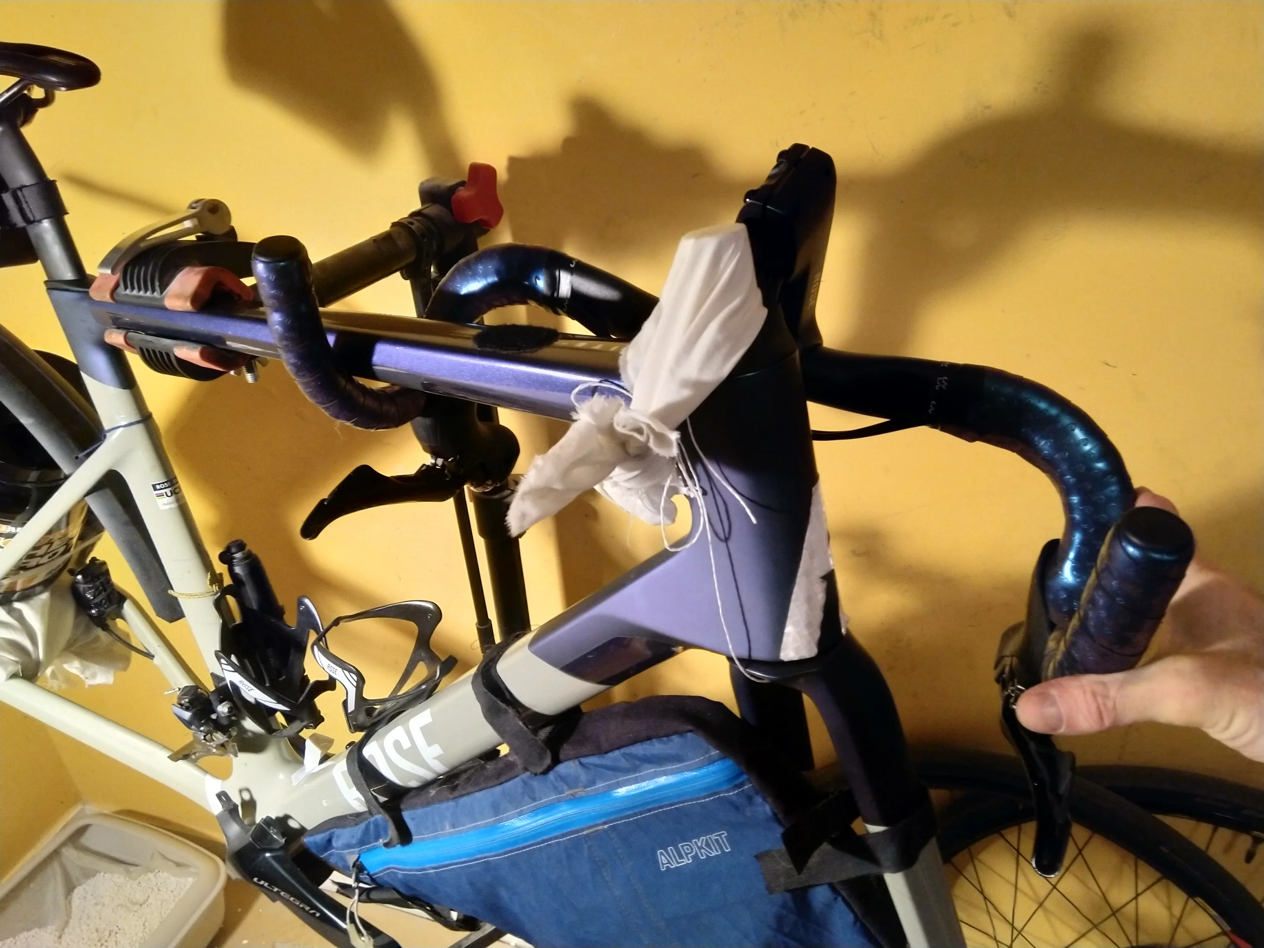

Får se om det funkar att packa i väskan imorrn, men f.n. så går det iallafall att vrida in styret någorlunda när jag lossat både styret från stammen och stammen från röret, höljena går genom både hållaren för styret, själva stammen och innanför styrlagret samt en spacer, jag har behållit en 5 mm-spacer till, men den är iallafall delbar.
Satt en bit trasa över toppen av röret för att skydda rör och stam.
Väskan borde vara lång nog då jag fått plats med en mtb m 1250 mm hjulbas och jag plockat av växelörat på Rosen.
Väskan borde vara lång nog då jag fått plats med en mtb m 125 mm hjulbas och jag plockat av växelörat på Rosen.
Visa bilaga 748569
Kan vara värt att lägga nåt dämpande skydd mellan överröret och styret. Jag fick en cykel levererad fr Bikester en gång där styret hade vridits upp sådär, och i transporten måste slagit i överröret så det var en ordentlig buckla där.
Visa bilaga 748299
Styrskydd lär det bli, höger reglage var ordentligt vridet vid uppackning.

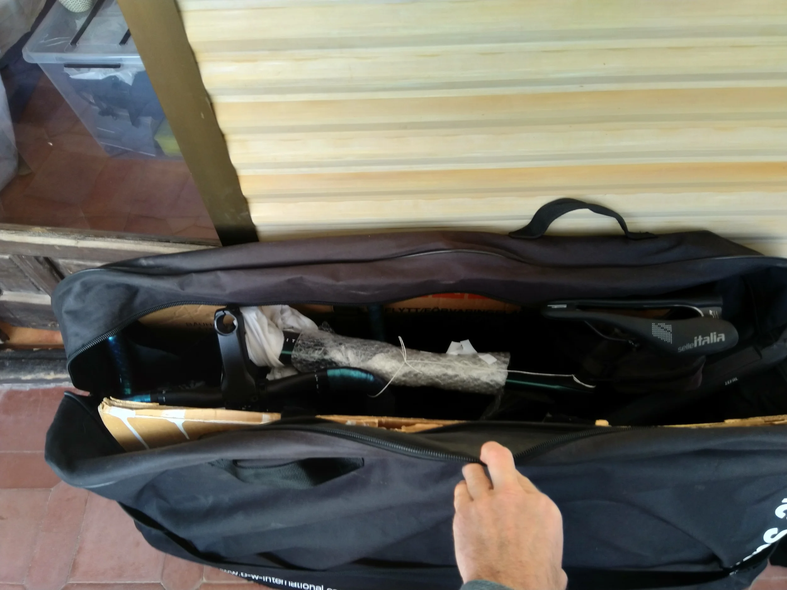

Packad o klar, skyddsplast runt toptube, styret fastsurrad mot samma och stolpen för att hålla det bakåt. Skyddsplast mot gaffel o headtube också. Växelöra o växel lossat o uppdraget innanför axeln. Osv osv. "RR" kommer efter uppackning...

Det kommer definitivt inte bli särskilt spännande, eller, var förvisso en aning spännande både att vänta på att det kom fram, lite av (h)julafton på flygplatsen, litar inte på bagagehanteringen sedan pandemiåren, och att öppna väskan när jag kom fram till polarnas lägenhet, pga att jag har en billig mjuk väska, som jag förstärkt med en flyttkartong instoppad i hjulfacket på varje sida för att öka skyddsvärdet,
*men när jag drog upp den igår såg det bra ut.*

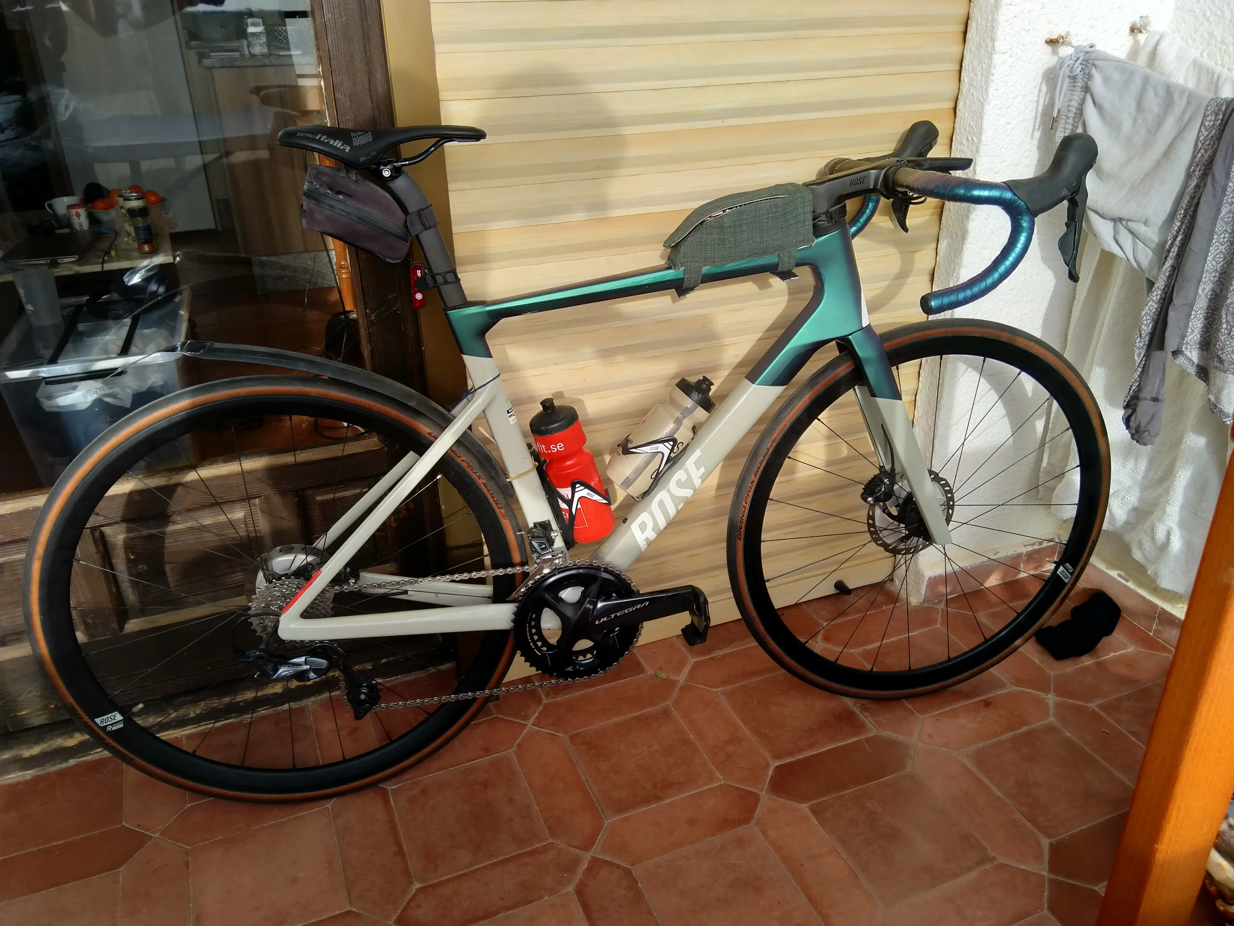

Monterad o klar, inget hade blivit knäckt eller tilltryckt. Men jag hade nog inte gått igenom kassetten ordentligt när jag riggade om från trainer-kassetten till vägkassetten, ett drev rasslar ordentligt och ett går inte helt rent. Alla andra går perfekt, från högsta till lägsta.
