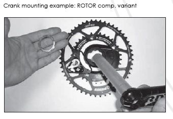

Asch, vad fasen.
Det verkar som att jag har förlagt den där ringen som man drar fast vevarmen på spindeln med på ett Rotor 3D-vevparti. Den som han har i handen här:
Det var ju jäkligt klantigt. Får ta och kontakta P2M och/eller Rotor på måndag och höra om den går att köpa separat. Måste ju gå att få tag i på något sätt? :-(

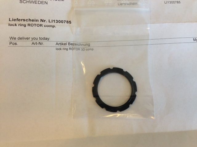

De snälla tyskarna skickade mig en ny free of charge, nu jäklar ska all missad trainer-tid tas igen med temperaturkorrigerad och NASA-kalibrerad effektmätare! :-)
