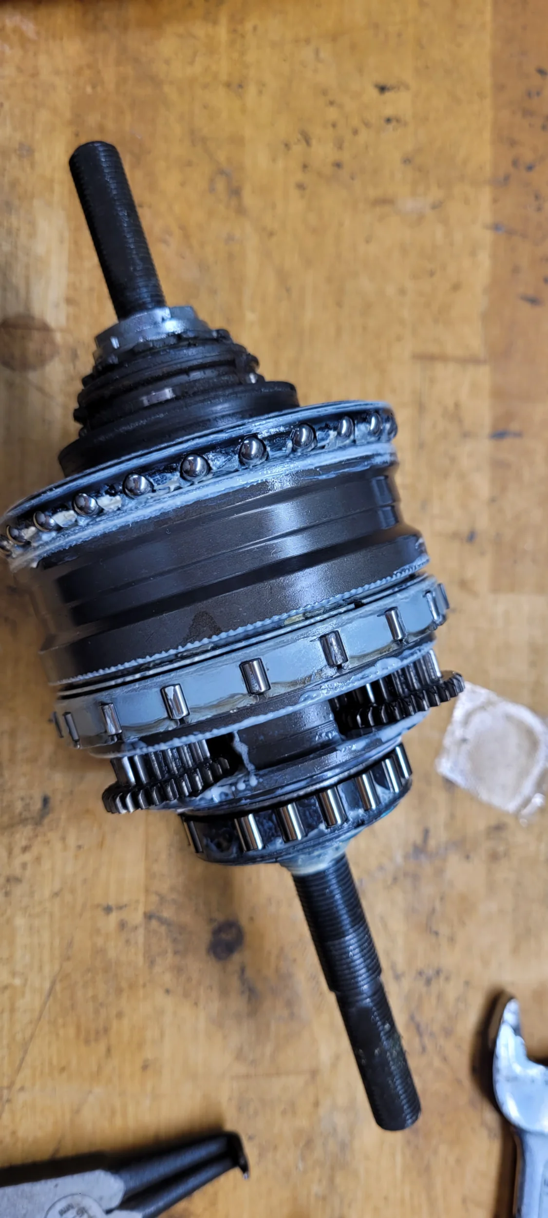

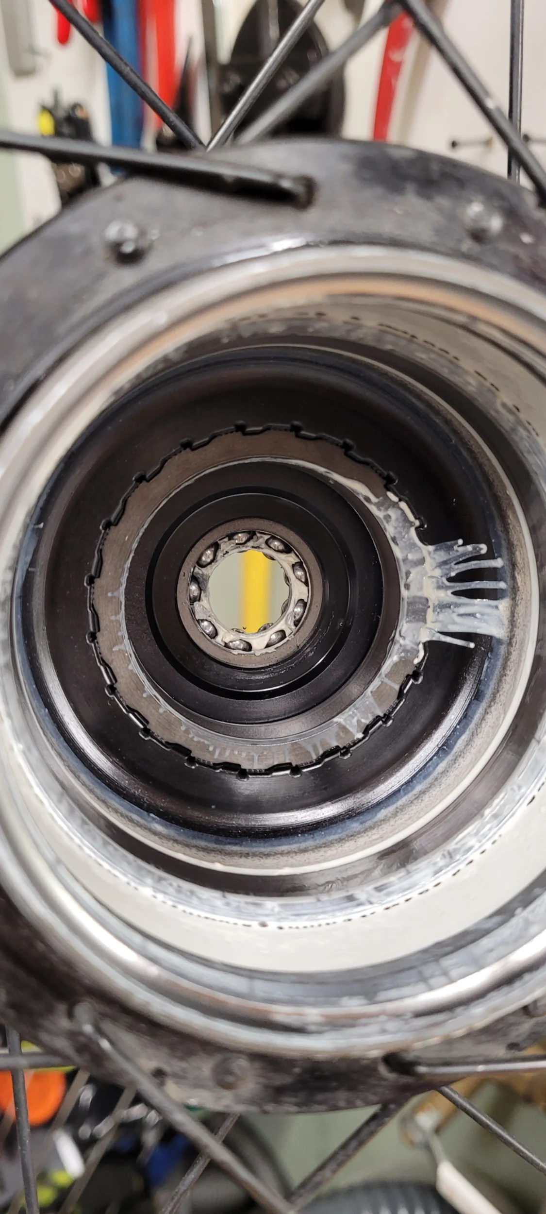

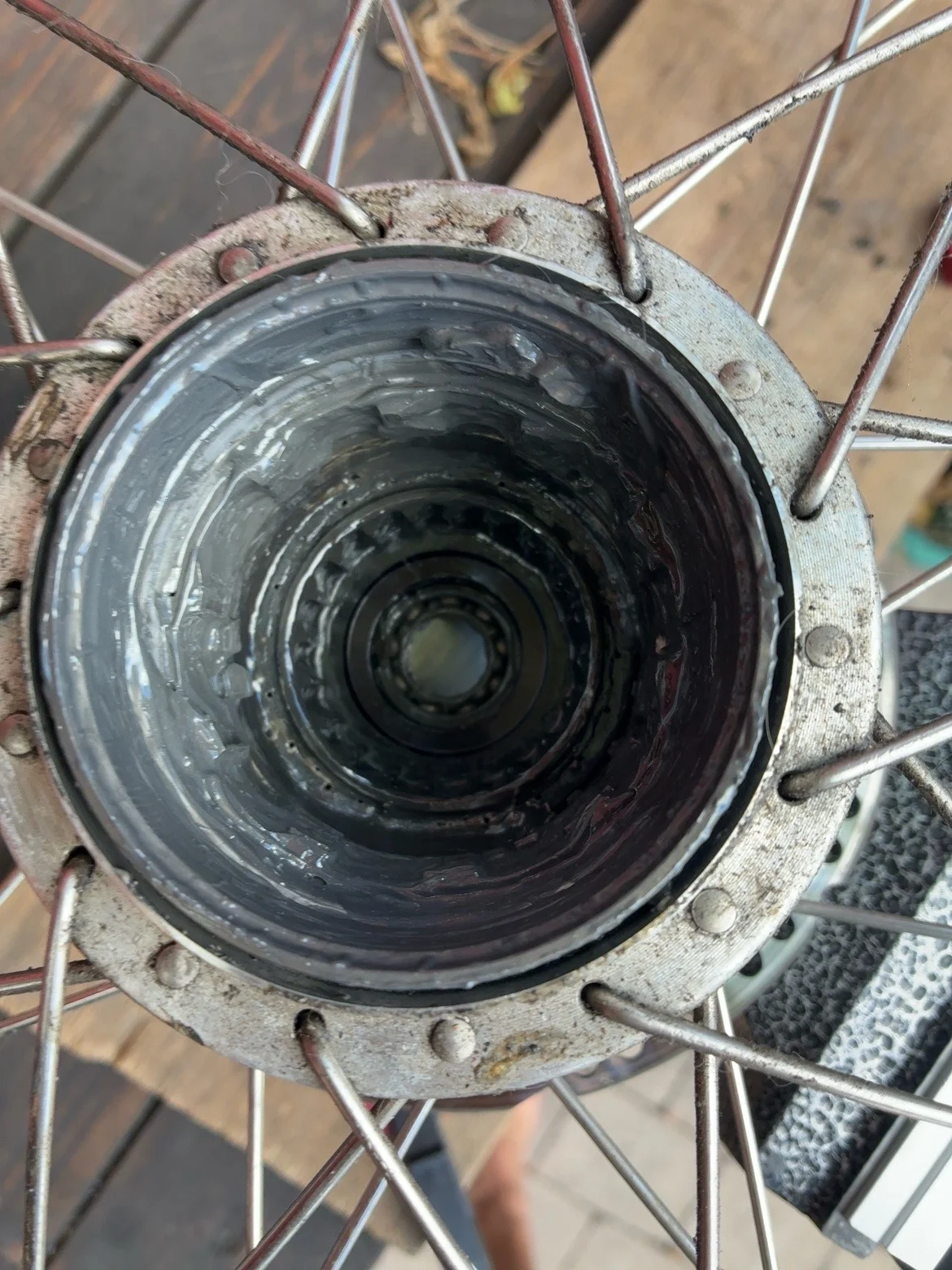

Efter 10-12 års tjänst som pendlare och minst 2000 mil plockade jag isär Alfine8-navet för service. Har alltid (?) kuggat över på femman så jag tänkte service skulle fixa det.
Såg ut såhär när jag öppnade navet
Visa bilaga 761652Visa bilaga 761653
Rengjorde och smorde ändå.
Gjorde varken till eller från i något avseende.

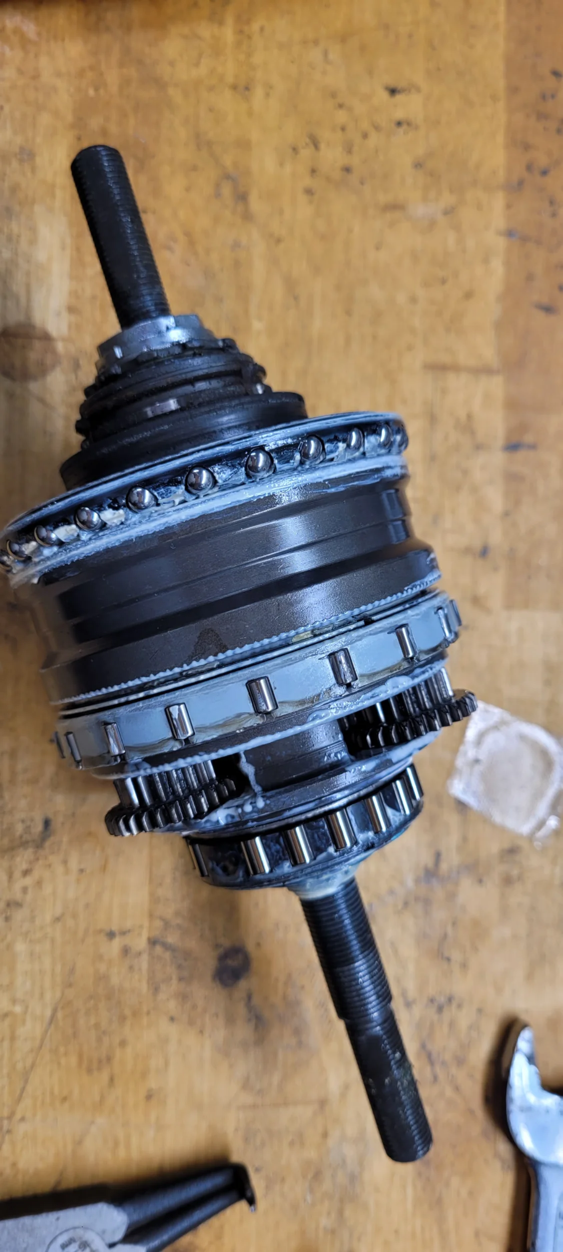

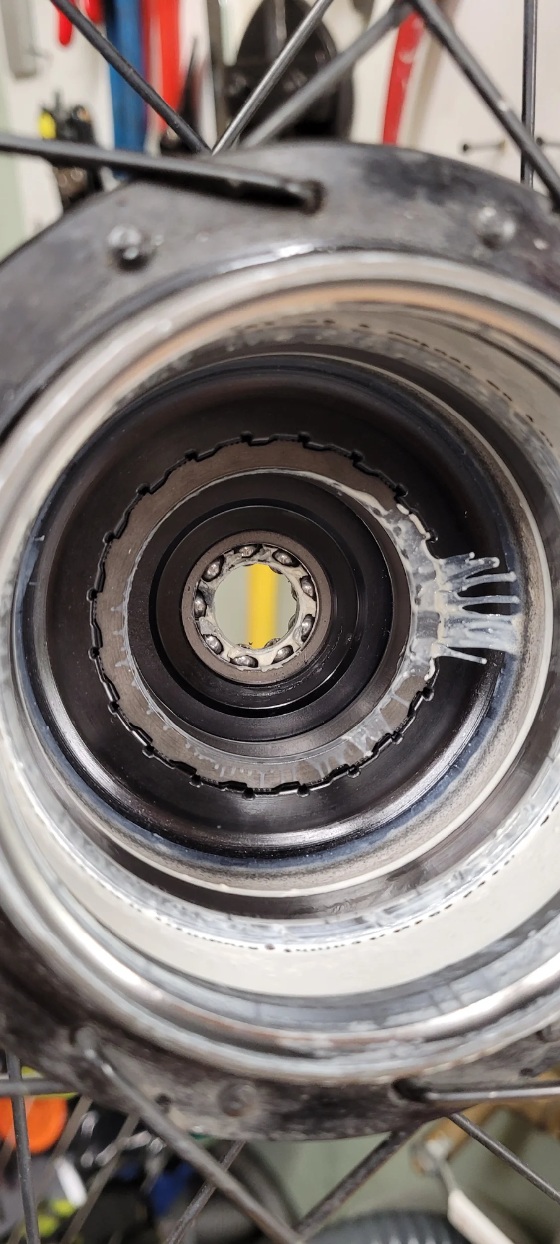

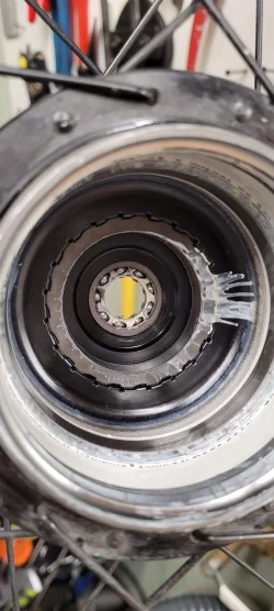

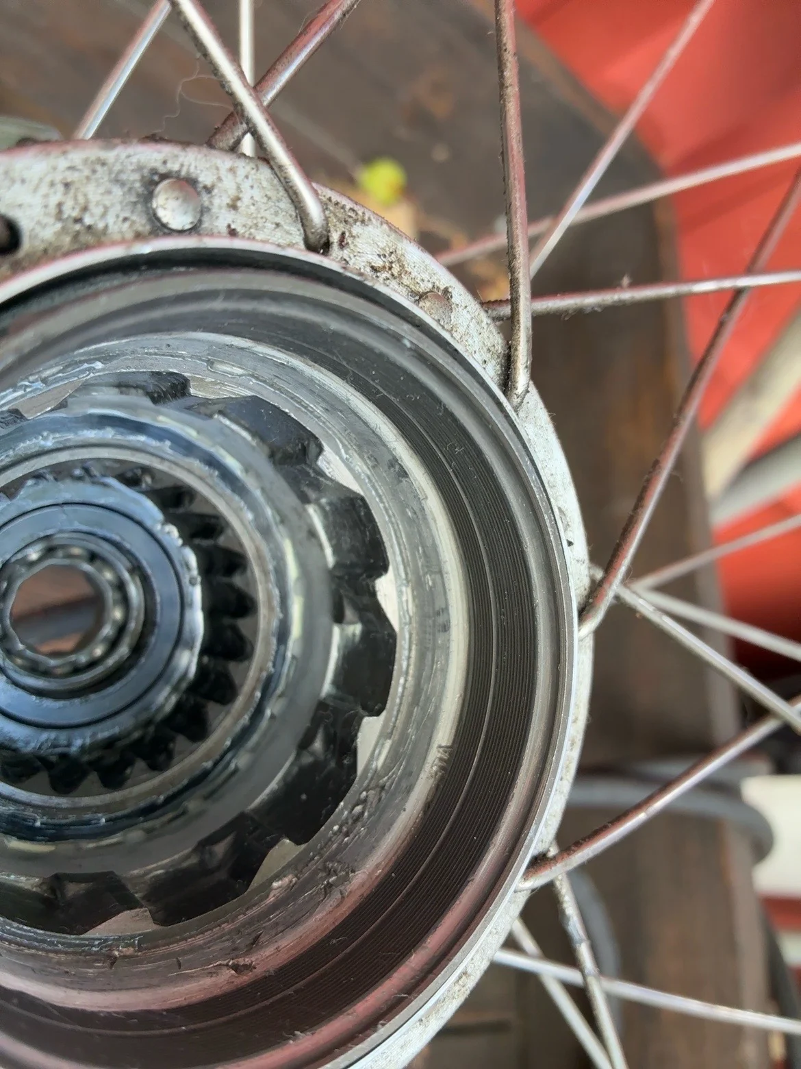

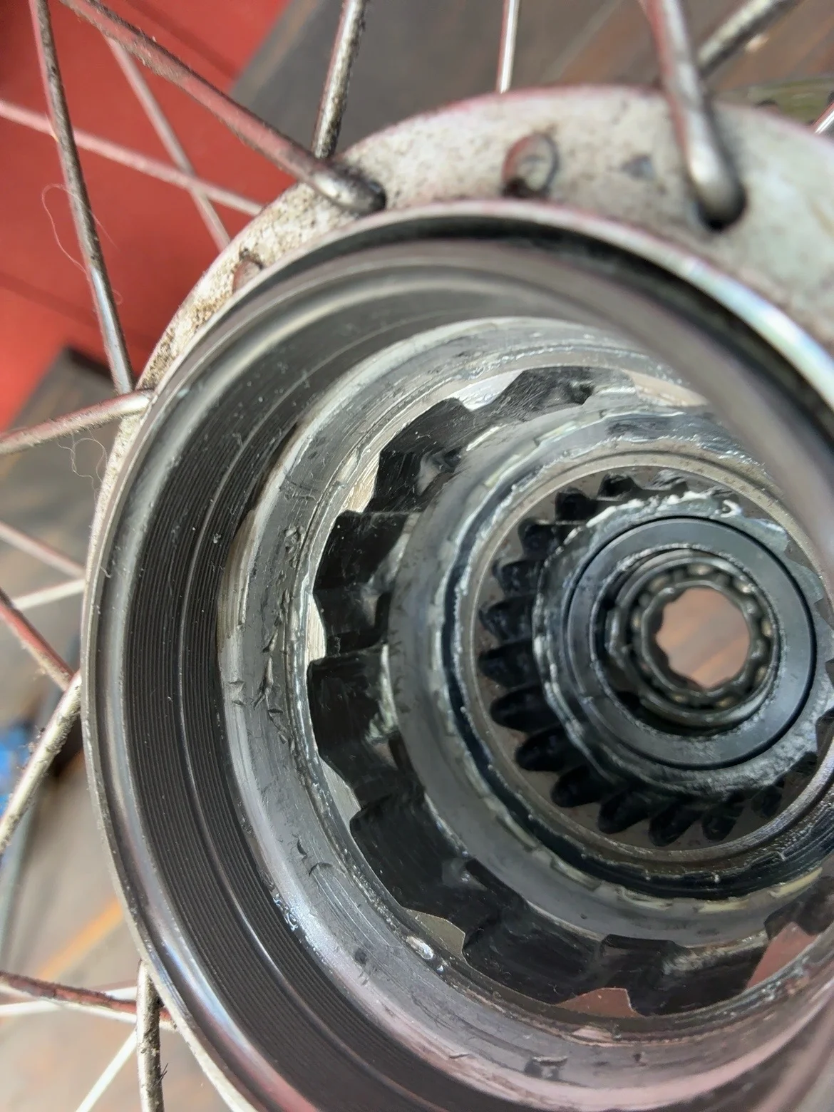

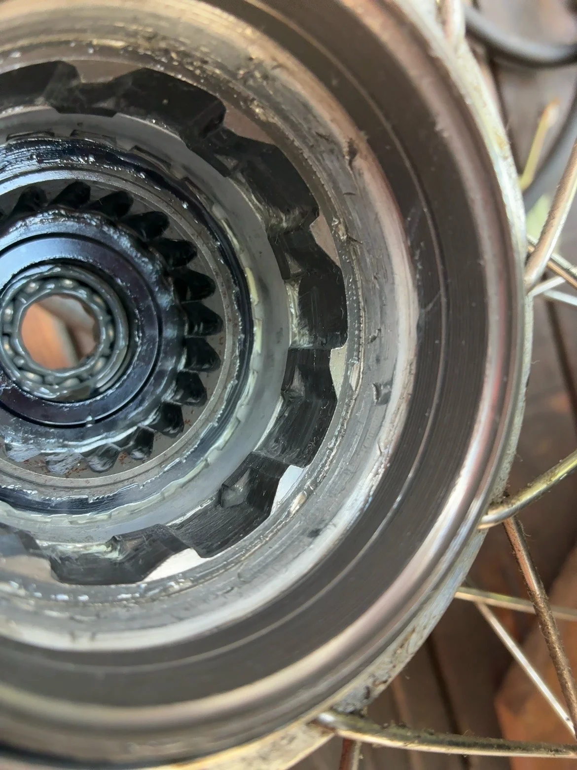

Hittills har jag servat hos lbs, men tänkte börja göra själv. Bytte navinsats på en cykel, och metallfragment har skrapat ytterkanten av hjulhus (se bilder). Vad tror ni om det? Klackarna är ju fina så tänkte köra på detta.
Och en till fråga: jag tänkte köra på Biltema litiumfett snarare än shimano original. Det borde väl funka? Något annat?
Lbs smörjning ser inte speciellt original ut (se sista bild)

Din nexus 7 har gått i decennier utan kärlek. Min llp går på 20 år och har hälsan utan ngn service, men medellivslängden är snarare 12-13 årsom sagt. nexus 7 går i decennier utan service. såvida det inte besprutas med avfettning, saltlake eller högtryck.
en annan felkälla är för hårt justerade lager och eller kedja.
egolapp på vinterpendlaren ser jag som obligatorisk.
ja man kan alltid ha otur med ett slumpmässigt dåligt ex.Din nexus 7 har gått i decennier utan kärlek. Min llp går på 20 år och har hälsan utan ngn service, men medellivslängden är snarare 12-13 år
Jag har haft tre rasade interna nav, 2 alffine 8, och ett nexus 7.ja man kan alltid ha otur med ett slumpmässigt dåligt ex.
men i fallet nexus7 skulle jag misstänka någon extern faktor om det krävde åtgärd första tjugo åren eller så.
har genom åren ekrat in tror jag sex st nexus7 på familjens cyklar. alla har varit set and forget.
