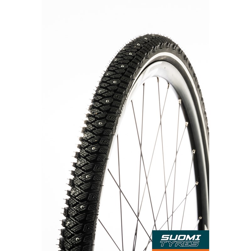

Inhandlade ett par förra hösten. Mina var inte vikbara. ståltråd i däckets sida. Fick till dem tubless hemma men ett av däcken började läcka ordentligt på provturen. Så det blev att sätta in en slang.Japp!
Suomi Tyres Dubbdäck Routa TLR W124 42-622 28 Tum
Köp Dubbdäck cykel på Biketown.se ✓ Brett sortiment inom Cykeldelar & tillbehör ✓ Bra priser ✓ Snabb leveranswww.biketown.se
Ett sånt däck har jag också inhandlat, får se hur det däcket fungerar TL när jag väl får tummen ur.Inhandlade ett par förra hösten. Mina var inte vikbara. ståltråd i däckets sida. Fick till dem tubless hemma men ett av däcken började läcka ordentligt på provturen. Så det blev att sätta in en slang.
Tror att däcksidorna är för hårda och oföljsamma för tubless.
