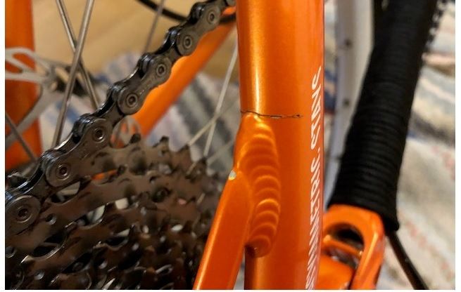

Hej!
Mitt första inlägg på forumet.
Jag är 36 år och tänkte börja komplettera min träning med att cykla MTB. Kör enduro (med motor) men är sugen på ett komplement som kräver betydligt mindre ställtid. Att bara kunda dra på sig skorna och sticka ut ska bli fantastiskt!
Hur som helst. Jag köpte precis denna cykel https://happyride.se/annonser/ad.php?id=57961 (En Canyon Neve 5.0 från 2011).
Problemet var "bara" att den hade två sprickor i baktriangeln, men enligt säljaren skulle det gå att köpa en ny för 250EUR.
Min första plan var att svetsa, men efter att ha läst på lite känns det inte längre lika självklart (kräver värmebenahdling etc). Med en ny baktriangel för 250 EUR skulle totalkostnaden för cykeln ändå kännas OK så jag tog kontakt med Canyon Sverige. Men tror det eller ej, Canyon har slutat att lagerföra och sälja denna del...
Plötsligt känns mitt MTB-projekt som en rejäl uppförsbacke. Vill inte lägga ut en massa pengar innan jag vet hur mycket cyklande det blir.
Gissar att jag har följande alternativ:
1. Köra med sprickorna, så får det hålla så länge det håller
2. Trots allt försöka få den svetsad
3. Hitta en begagnad del (Var letar man då?)
4. Skrota hela ramen och flytta över alla komponenter till en annan ram för 26-hjul.
Lutar åt 2, vs försöka få tag i en kompetent svetsare.
Vad skulle ni gjort i min sits?

Halvseriöst förslag: fiber fix!
Den officiella Canyon-tråden
Varför köpa en hoj med sprickor?
Well baserat på dålig research trodde jag att det skulle vara relativt enkelt att svetsa skadan. Funkade inte det räknade jag med att köpa en ny baktriangel, vilket nu alltså inte visade sig vara ett alternativ. Betalade 5000kr vilket kändes Ok för en fräsch cykel med nyservade dämpare och där alla lager var bytta. Även 7500 (inkl.kostnad för ny baktriangel) kändes Ok.
Fiberfix skrev någon. Är det någon typ av kolfiberförband som avses? Är det i så fall något man kan göra själv?

Ja precis sådant. Hela poängen är att du gör det själv, genom att doppa fiber fixen i vatten och linda runt. Finns en hel del videor på Youtube, bland annat när de lagar några cyklar (dock med rör som är helt av). Jag skulle nog överväga att testa något sådant, mest för att det inte kostar så mycket och av ren nyfikenhet.

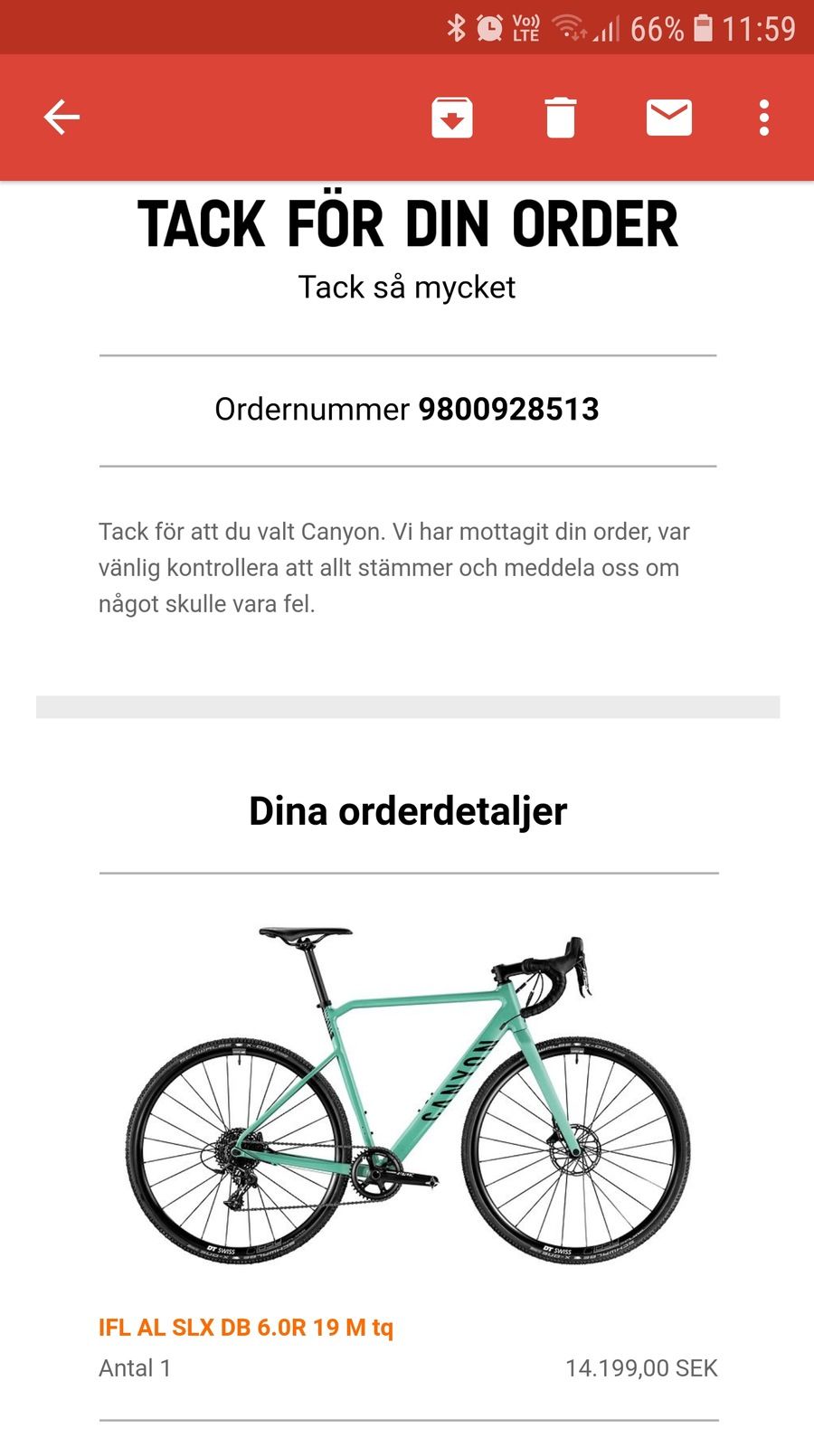

Sådär ja , ny pendlare / vintercykel beställd .
Najs.

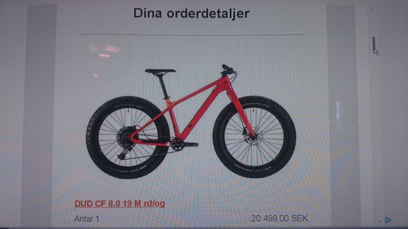

Även jag har en ny vintercykel på G :)
Att du törs , den kommer att spricka direkt !!!!
GRATTIS !
Tackar. Det kommer att bli kul med en färgglad cykel igen.
Jag är inte orolig för sprickor på Duden.
Den Dude jag kört ett par år har hållit ihop bra trots min vikt och körstil, men numera ser den ut ungefär som en folkracebil efter en oturlig vurpa där cykeln gjorde en frivolt och landade med bredsidan bland några elaka stenar.
