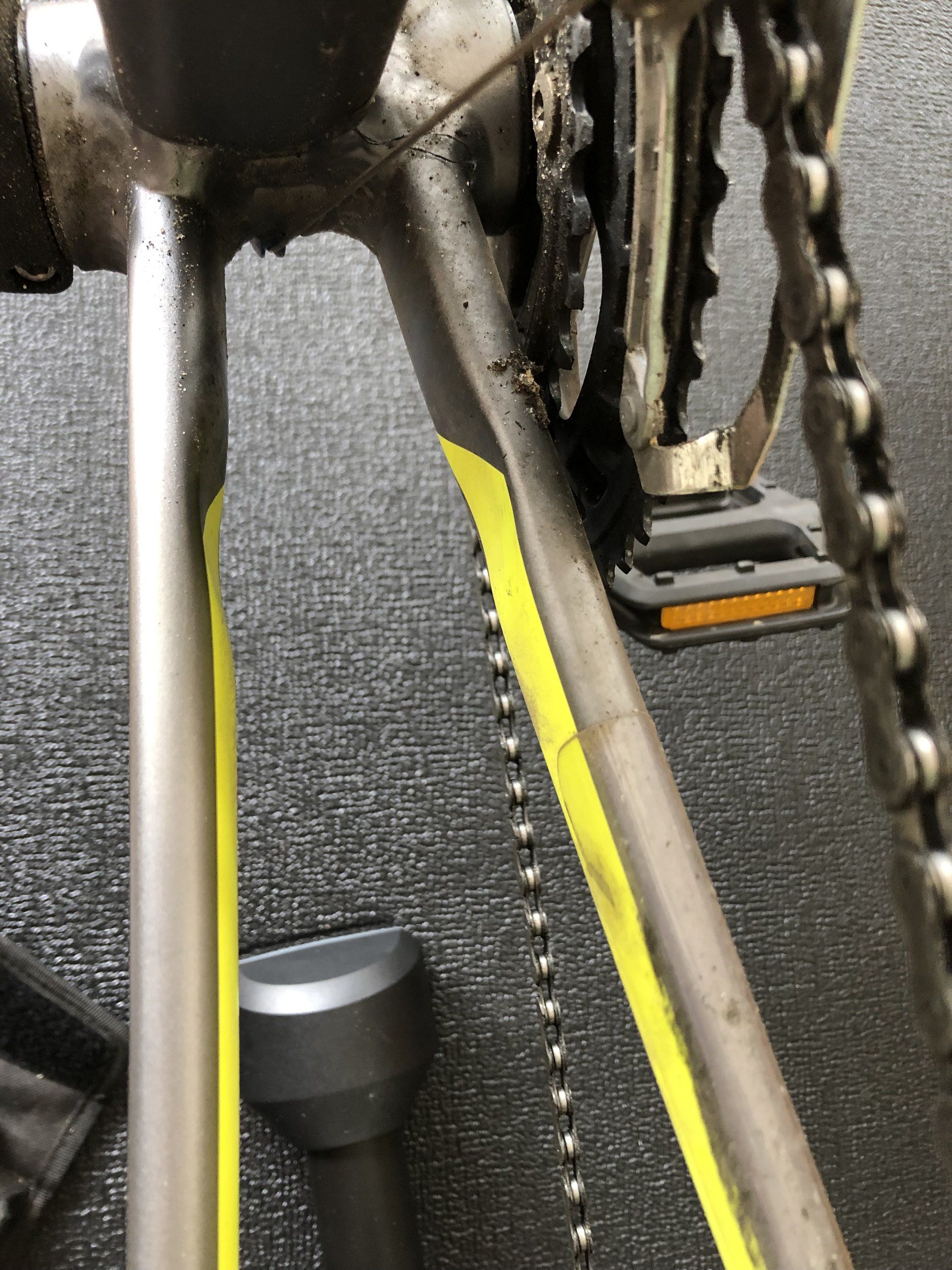

Har skaffat en wahoo kickr och satte idag på min roadlite med QR-fästet. Så såg jag detta efter montaget. Blev orolig att jag dragit ihop för mycket. Vet någon om det skall vara såhär?
Som övriga redan påpekat skall kedjestagen vara klämda för däckfrigången. Men oavsett detta hoppas jag att du haft full koll på hur du monterat cykeln på trainern, då trainerns end cap på icke-drivsidan är vändbar och har olika lägen för 135 respektive 130 mm navstorlek. Du bör gissningsvis ha 135 mm då färgsättningen (och pedalerna) gör att åtminstone jag antar att din Roadlite är en landsvägshybrid med skivbromsar. Lite förvirrande blir det när samma namn tidigare används för en ren landsvägscykel med fälgbromsar…

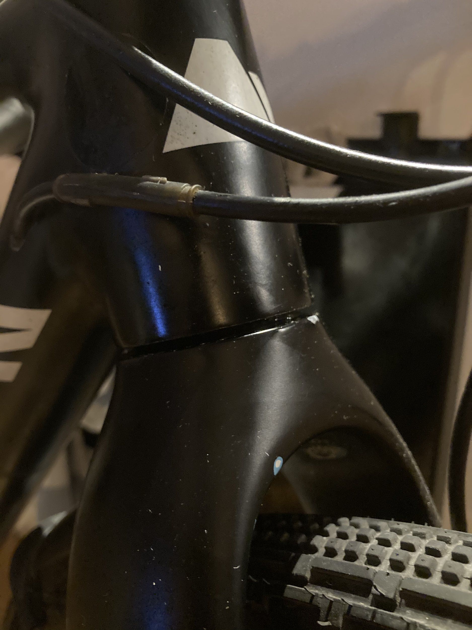

Efter styrlager (AI70) byte på min Inflite AL SLX (2016) så tycker jag glipan mellan ram o gaffel är större än tidigare?
Någon med en likadan modell som skulle kunna göra en referensmätning?

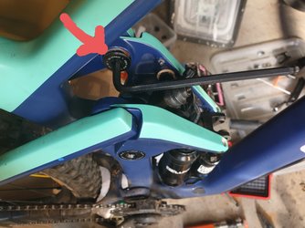

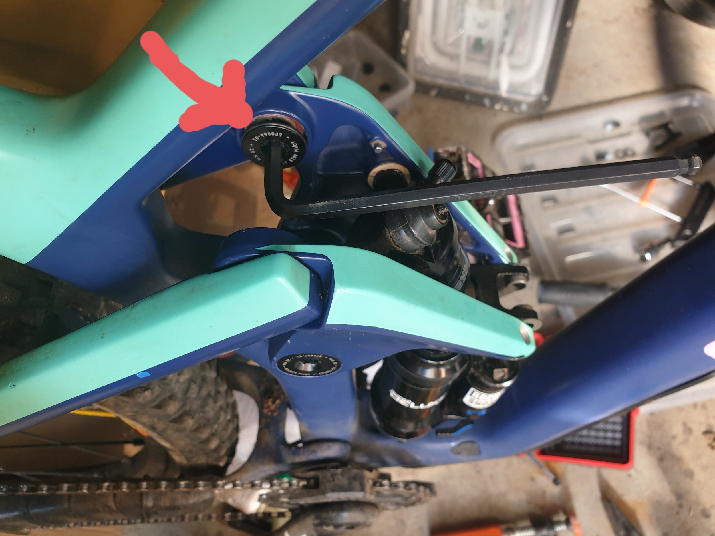

Skruven som pilen pekar på. Den skruven. Den är anledningen till att min nästa cykel inte blir en strive igen. Jag har lagt flera timmar på att skruva i den och jag är faktiskt en ganska bra mekaniker. Jag har stött på en del problem förut när jag meckar, mest om det har stått Ford på karossen, men den här konstruktionen tar nog priset. Serva dämpare 30min, skruva ihop rockern 5timmar...
Alltså det är ju så orimligt så jag antar att jag har missat något självklart här?

Skicka ett pm till @GurraG , han lär få i den med förbundna ögon i sömnen.
