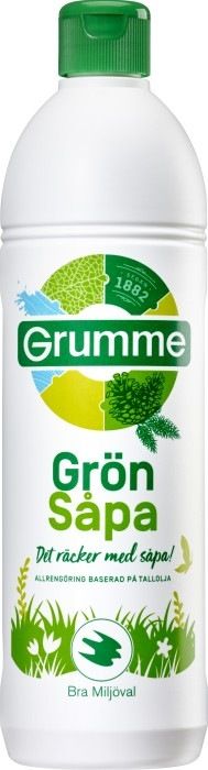

Toppen, Nu har jag varit iväg och fixat Turtle-Wax och ska rengöra hela cykeln med Såpa och Vatten.
Tips på miljömärkt kedjeolja, någon?
