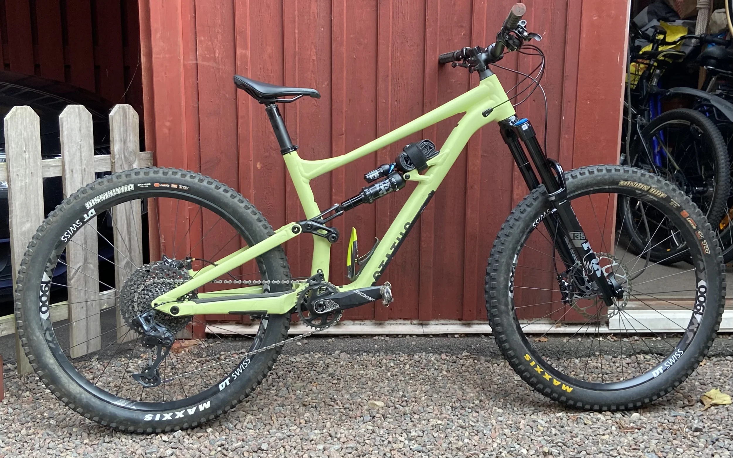

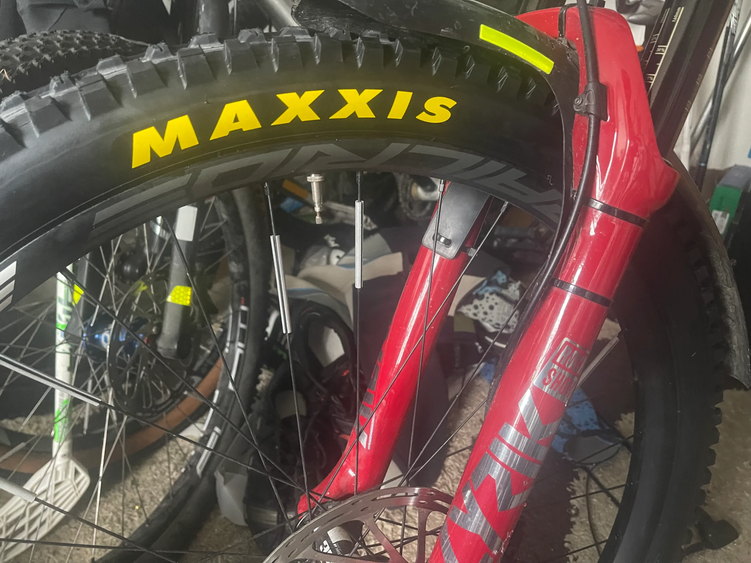

Priceless. Nu är till mig själv för en gångs skull. Min 66° enduro börjar bli ocyklingsbar. Tänker att 2 grader och tillbaka till 160mm slag.
Vet du om graderna inkluderar höjningen från zs till external cup? Det höjer 8-10mm?
Flickan har integrerat headset så den är som den är men den har 130mm lyrik nu så blir en halverad till.
Skulle hon börja köra rött får jag riskera skilsmässa och köpa en parkcykel (håller utkik efter en billig ram)
Visa din uppgradering
Satt nåt fsa med external cup innan så bara vad headsetet ger.

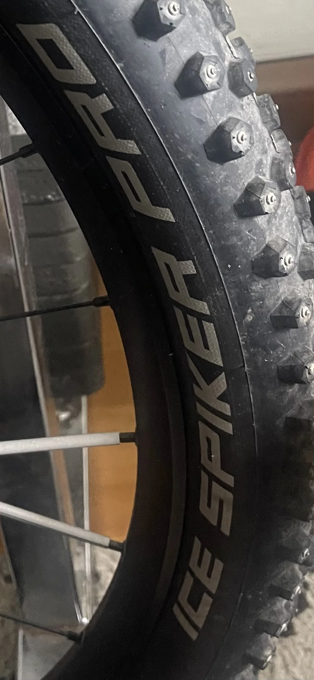

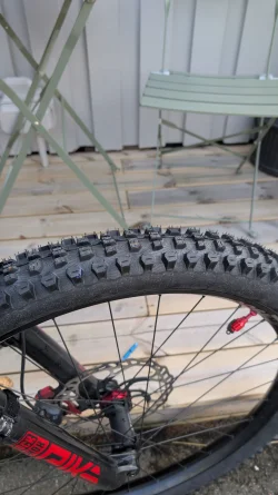

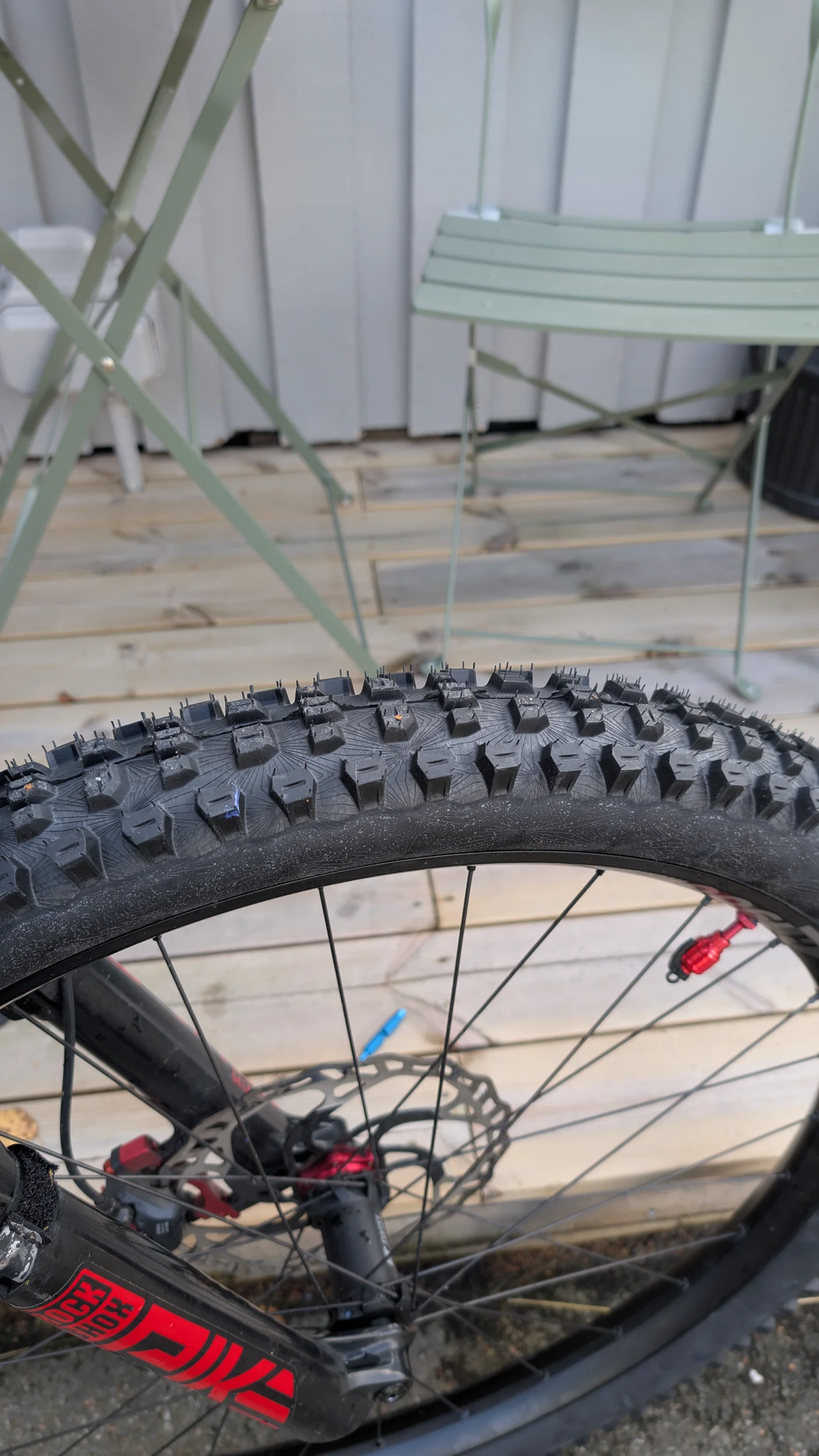

Fortsatt ”sjuklingsarbete” nu när jag för förkyld för att cykla . Nya däck och rockad av däck mellan cyklarna även vinterpendlaren är fixad 😕

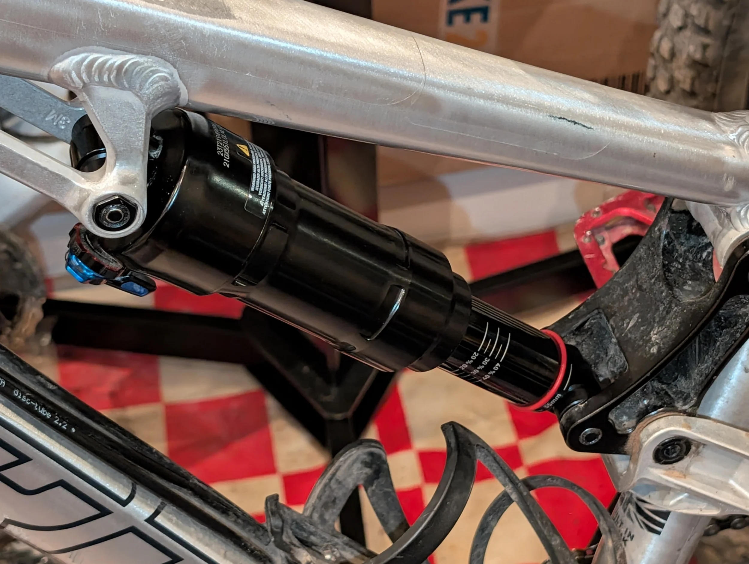

Sonens länkage är för linjär för sin körstil. Jag köpte en set av tre tokens som han alla tre monterade. Då överlevde han i Järvsö utan stora genomslag. Men nu har tysken luftburk med 75% rabatt, tyvärr dock precis modellen vi behövde, progressiv (förut MegNeg) med "bara" 50%. Första dämparservice för oss, gick enkelt. Sonen provade lite på gatan och kam fram till fyra klicks mindre rebound. Vi är nyfiken vad som kommer att hända på stora hopps och drops.

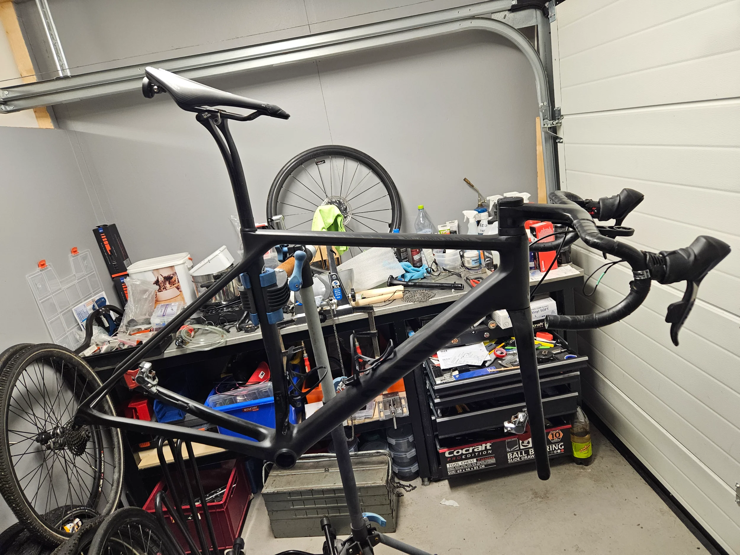

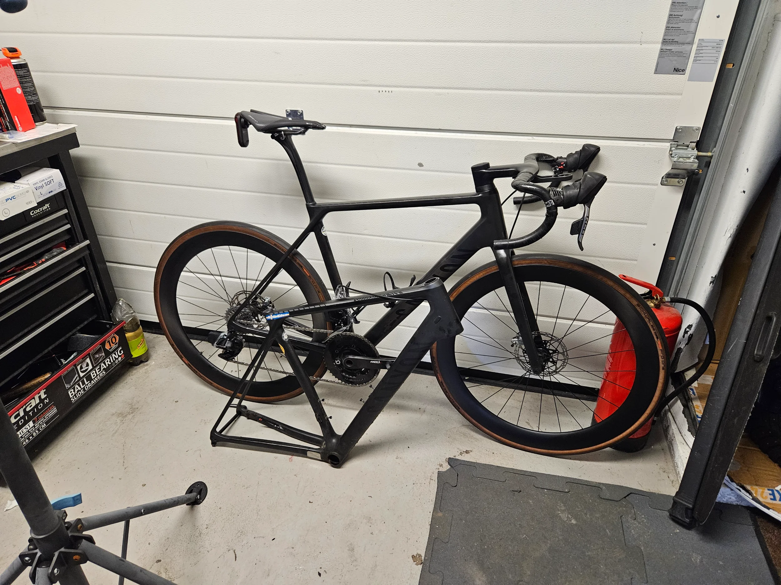

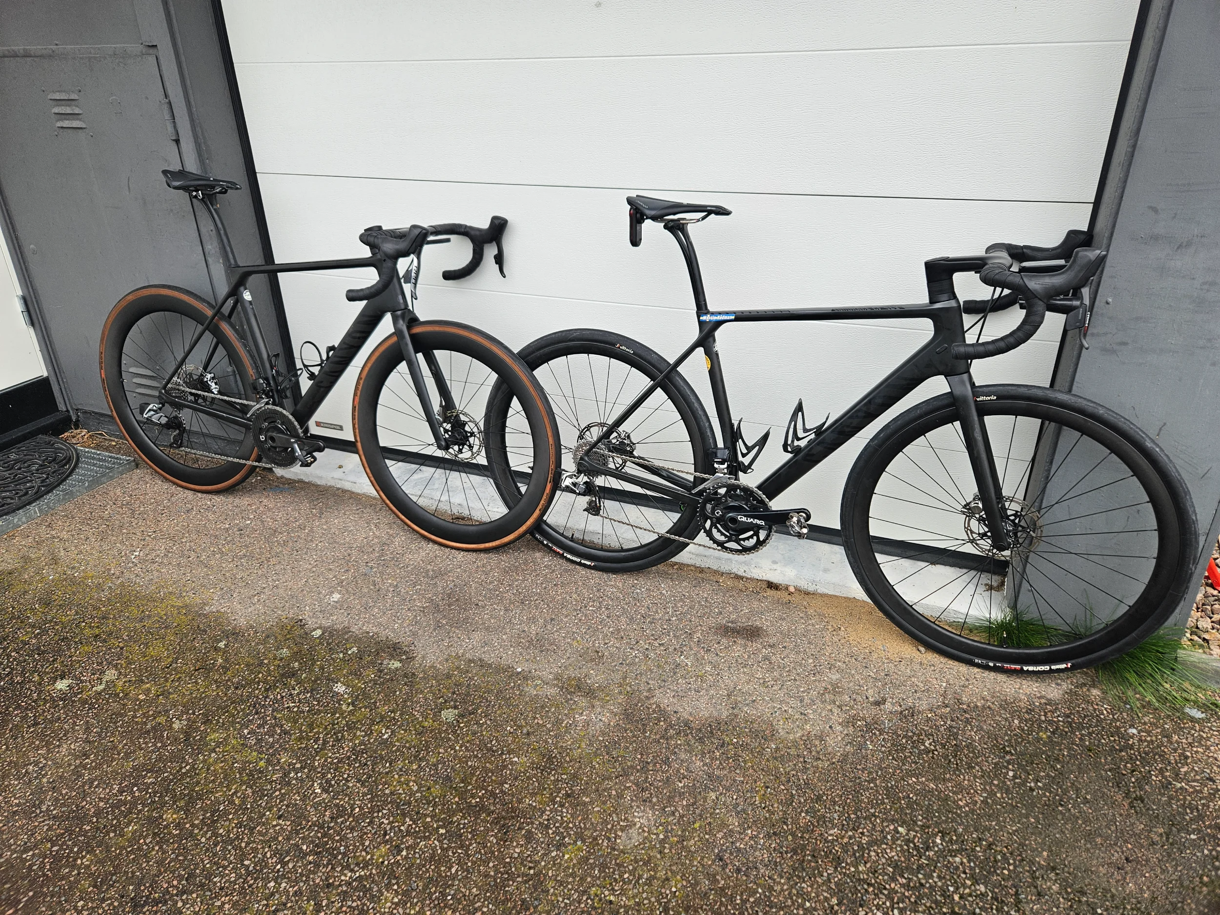

Att det kan finnas behov av att rensa och/eller renodla cykelparken förstår förstås även jag.
Men varför 2st Endurace?
Gillar den verkligen och har ju kört den som gravel tidigare på Dalsland gravel och fixat slipersen med 33or.
Funkar även kanon som racer, för mig, och den nya blir slammad.
Den äldre högre kortare med 35or.
Mkt lika delar förutom grupper, 1 11d & 1 12d, och hjul.

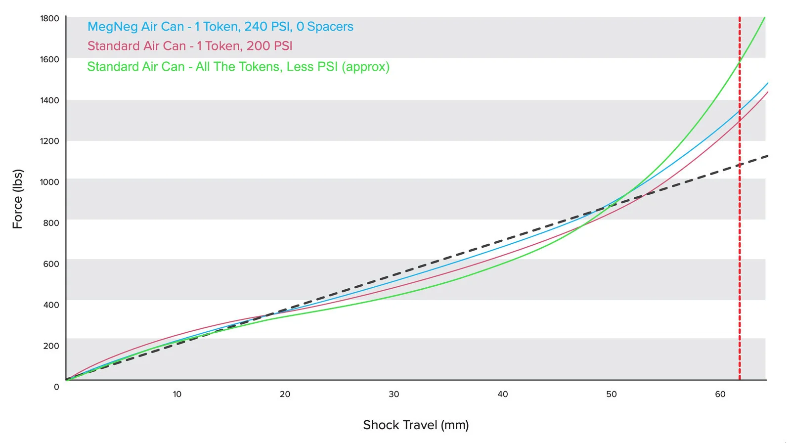

För linjär?!? När Bird själva skrev "it's a progressive beast" som sälj-pitch för deras mer linjära länkage.

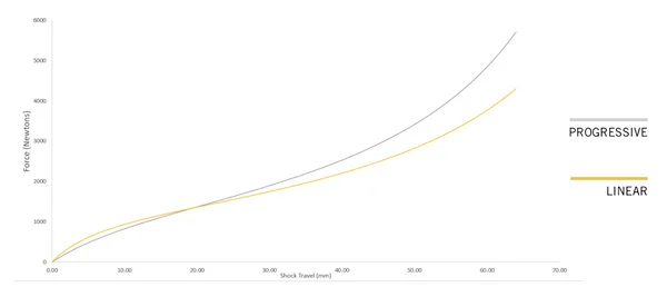

Jag tycker att länkaget ser nästan linjärt ut. Men jag hittade nu att Avalanche har mättat Aether 9 och kommer till 20,8% progression. Det är klart inte linjärt men mindre progressiv än genomsnittet. Sonen körde 20% sag med 3 tokens i positiva kammaren för att inte slår igenom för ofta i Järvsö och på stora drops i Hellas. Dessutom körde han returdämpningen precis i mitten medan har väger mindre än 50 kg. Han behöver egentligen lite mer slag. Med progressiva burken, och utan tokens, får han 25% sag, som är mer rimligt. Också två klicks returdämpning mindre. Nu är fjäderkurvan riktigt progressiv. Efter några tur har han fortfarande inte bestämt sig om det är bättre med nya burken eller inte.
EDIT: flera har bytt till MegNeg på Aether.

Han borde helt klart testa meg neg om han behöver 3 token.
Nu är det olika cyklar men jag gick från max token (3.5?) till 0 och den jobbar bättre genom hela slaget
Har du förstått mina inlägg? Han kör nu med en progressiv burk som är ungefär samma som MegNeg som fanns till Deluxe versionen innan. Den är dock klart mer progressiv än linjära burken med tre tokens. Jag gissar att något mittemellan skulle vara optimalt. Man kan stoppa i token i negativa kammaren, men jag tror inte att jag vill köpa till ännu en "uppgradering". Dessutom låter 25% sag som rimligt (om sonen här sett det rätt).

Fördelen med meg neg är att slippa köra så progressivt och få mer mid stroke support. Samt om man väger lite snabbare retur.
Men det är kanske inte det ni vill ha.
Nä, då hänger jag inte med alls
Hmm, nu jag tittaf på kurvorna verkar progressiv burkar vara lite mer progressiv än MegNeg, även om progressiva burken "bara" har en större negativa kammare, precis som MegNeg antar jag. Midstroke är fortfarande bättre. Jag skulle tänka att progressiv borde vara bättre, men ramp-up på slutet är riktigt stark.

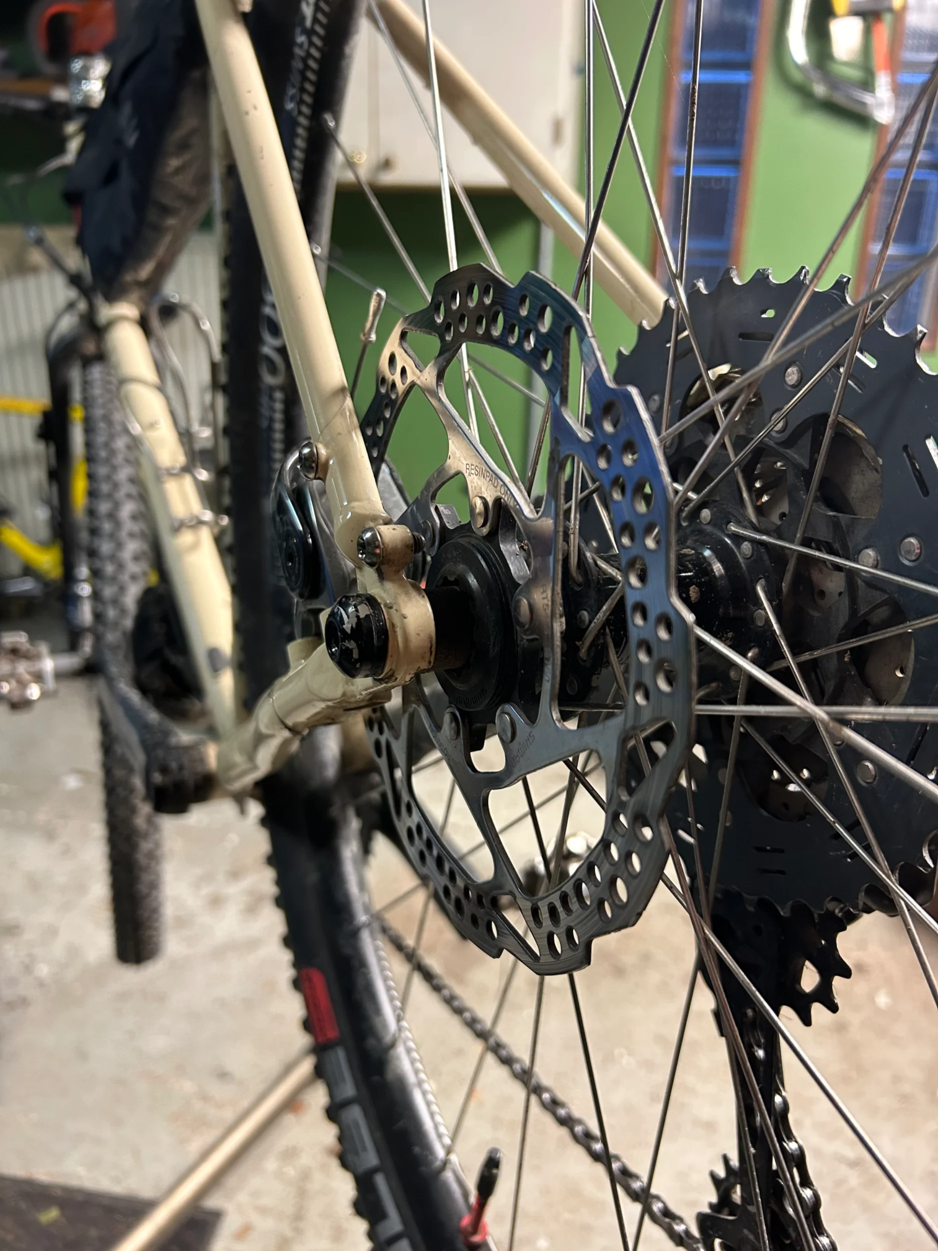

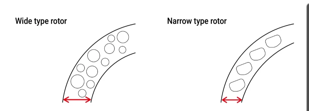

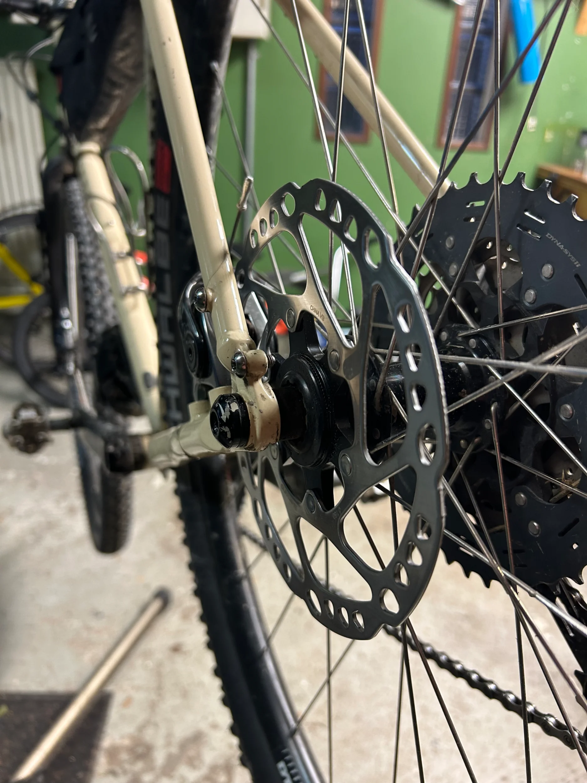

Det var jag helt ovetandes om. Det bromsar fortfarande så det verkar funka.
Om du har breda bromsklossar (vilket jag gissar, svårt att se vad det är för broms) på smala bromsskivor så fallerar det efter ett tag på ett ytterst läskigt sätt, när det bildas en liten kant som inte slits på toppen av klossarna.
Så ja det funkar för stunden men är inget att rekommendera i längden.
Det är värre: det är delen av belägg som sitter under skivan. Dom kommer att slår emot spakarna av skivan.
Ja, tyvärr har jag bytt tillbaka från RT64 till RT54, som åtminstone är en uppgradering från billigaste Shimano skivorna som satt på cykeln originellt.
Otroligt jobbigt att Shimano hittar på såna saker och inte skriver det i beskrivningen av skivorna och bromsarna
