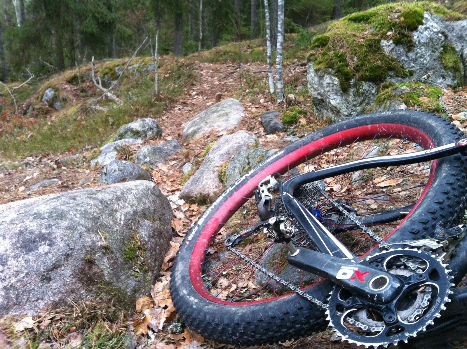

fick en skön tur idag. testade att med flit köra snett på stenar i stenpartier av varierande svårighet. inget hände, inga kast. alls. cykeln bara tog sig över sådär rakt och stabilt som man önskar. humlan flyger.

kais01 sa:
Jag vet inte det? Bilden tyder ju på motsatsen :p
Finns styren bredare än 800?
kais01 sa:
Skulle säga att du kör med 29+ hjälper väldigt mycket med ditt smala styre.
kais01 sa:
Bra, pröva nu att ta samma sektion 30-40km/h istället för slappt stigtempo. Det är dh vi snackar om, inte slötrampa hemmastigar. Testa gärna också att droppa lite när du ändå är igång, kanske du har rätt ändå? Maila rampagedeltagarna och berätta att de kört fel styrbredd i alla år, 48cm cx-styre är där magin sker. ???
