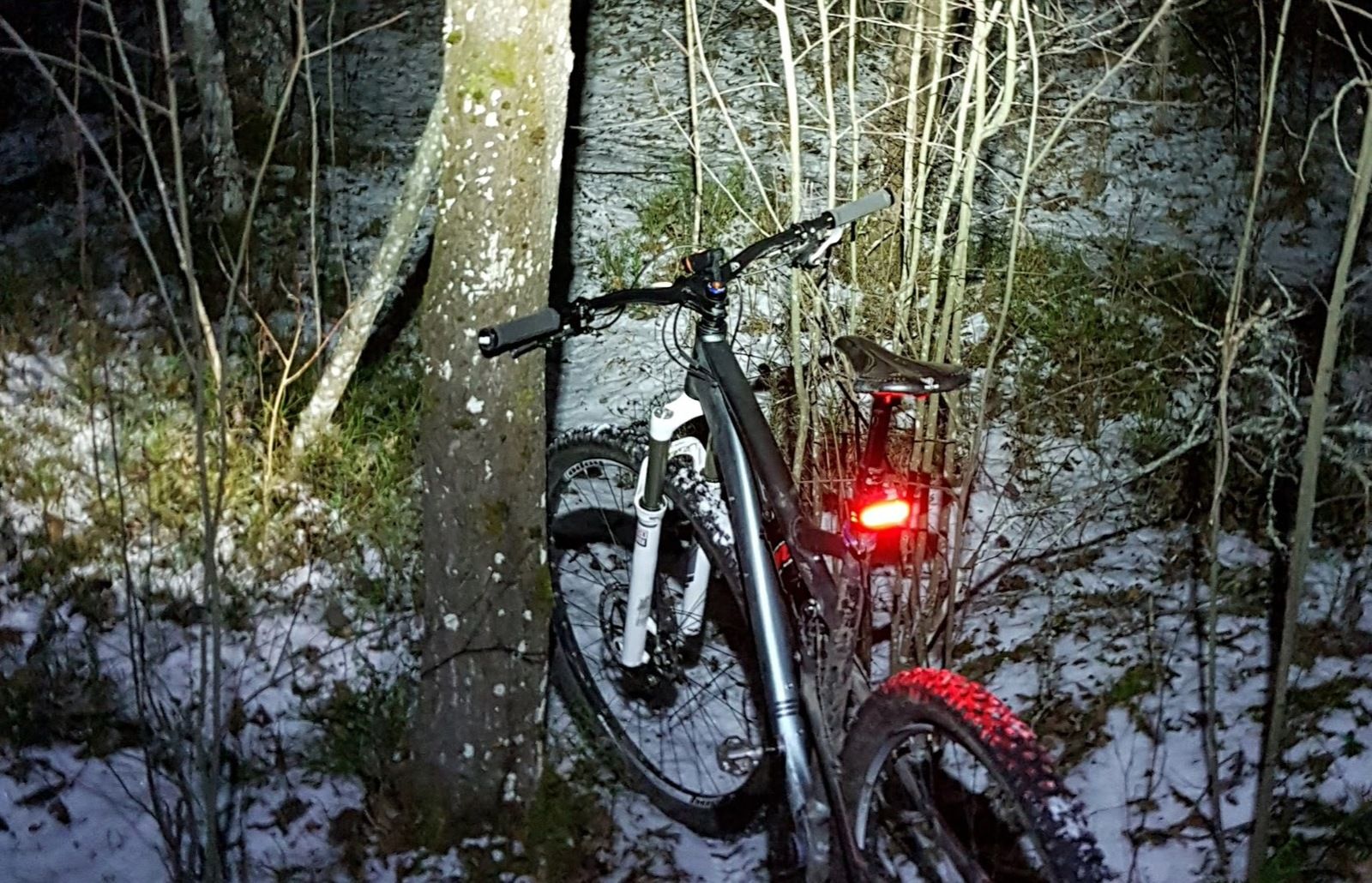

Kör med extender på min hoj, ligger på 820mm nu och tycker det funkar grymt..med 35mm stam! Kör allt men mest focus på utförskörning. Märker en klar förbättring på alla sätt. (för mig) har ingen framkomlighetsförsämring överhuvudtaget.
